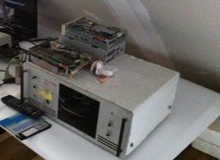

Je suis actuellement en Chine et j'ai un peu de temps pour bricoler entre mon travail et les plats de Noodles Shanghai Style. Je me suis donc mis à chercher pourquoi mon magnifique Tavernier 6809 refuse de démarrer. Voici en résumé ce qui s'est passé.
Tavernier 6809 en cours de restauration
Acheté en 2010 sur eBay, mon Tavernier 6809 a un bon look, mais deux disquettes sont restés dans les lecteurs de floppy depuis … longtemps!

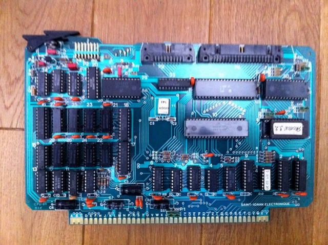

Je n'avais pas eu le temps de m'en occuper sur le moment, j'ai donc simplement pris quelques photos des cartes et j'ai dumpé la ROM. Là, j'ai fait une grosse erreur: J'ai considéré que j'avais une EPROM 2Ko! En fait, c'était une 4Ko! :censored:
Fin d'année 2012, je me mets à regarder de plus prêt: L'alimentation est OK, je met la carte CPU, mais rien ne se passe … L'EPROM est morte!
Carte CPU09
Carte CPU09
J'avais contacté sur internet des personnes ayant la documentation du Tavernier provenant du Haut Parleur, et je ne reconnaissait pas mes petits. Il semble comme on me l'a expliqué que la société SIE (Saint Ignan Electronique) ait décidé d'améliorer seule les cartes du Tavernier sans accord du HP et/ou de Christian Tavernier et donc de faire des cartes différentes avec une EPROM différente, tout en gardant le même nom aux cartes. Je ne sais pas si l'histoire s'est terminée au tribunal, mais en tout cas, mon Tavernier n'est pas conforme aux plans publiés dans le HP!
Les principales différences sont: Mémoire intégrée à la carte mère, implantation des composants différents, Contrôleur de disquette de la famille WD2795 au lieu du WD1795.
Heureusement que la personne qui m'a transmis la documentation du HP et qui avait un Tavernier m'a envoyé un dump de son système: Le TAVBUG.

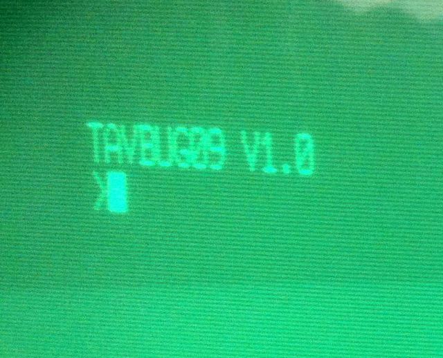

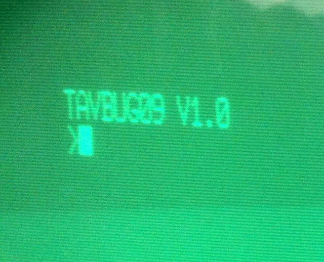

J'ai programmé une 2732 et j'ai essayé la carte mère CPU09: Super :P . La carte fonctionne parfaitement avec une terminal série RS232. J'ai aussi testé le carte graphique IVG09: Elle marche aussi, mais n'ayant pas encore fait un câble clavier, je continue à utiliser le terminal série.

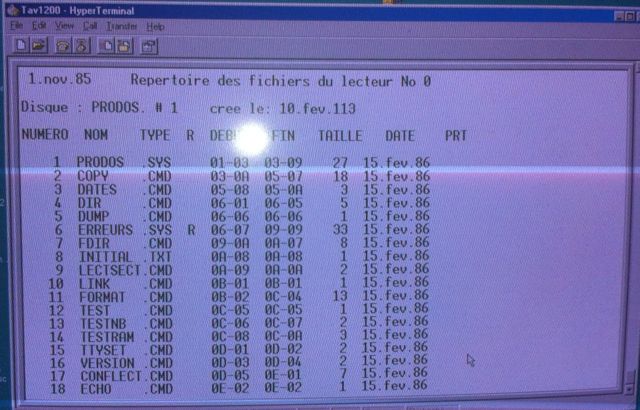

C'est fait, ça marche :D
Maintenant, il me faut faire fonctionner la carte graphique car à 1200 bauds. Le fonctionnement avec un terminal est très pénible, c'est très lent alors que le 6809 est très rapide ...
Catalog du Tavernier
Il me faut aussi modifier la commande de formatage pour que le bon secteur boot soit inséré à chaque formatage.
Et il y a des caractères bizares qui apparaissent au démarrage, avec le nom du propriétaire (je suppose). Je vais devoir faire du nettoyage ...
