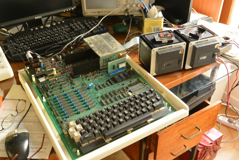

Ca me démangeait de remettre en route mon DAI accompagné de ses 2 lecteurs Memocom aussi appelé Philips MDCR.
Comme d'habitude, démontage, inspection minutieuse à la recherche de composants abimés, pistes abimées, coulure de condensateur etc...et bien sûr une attention particulière pour l'alimentation.
Multimètre connecté sur le +5V , Ignition !
Hum, 4,75 V au lieu de 5V, l'écran d'accueil avec le logo DAI est bien là, aller hop enter pour passer au basic et...
Mouais pas terrible, j'ai bien le prompt, le clavier réagit correctement mais entre chaque ligne j'ai des petits points et les 2 dernières lignes de l'écran ne sont pas visibles ::roll: .
Par contre un petit programme simple genre 10 print "toto" 20 goto 10, fonctionne correctement.
Tiens la tension descend à 4,50 ::( , bon j'éteins.
A tous les coups un des nombreux condensateurs au tantale est en train de faire un c**a nerveux , mon premier DAI a eu exactement le même problème.
Il n'y a pas 36 solutions, je rallume, zut, l'alim siffle comme c'est pas permis, extinction, re-examen de tous les condensateurs tantales et chimiques, pas de température anormale, pas de changement de couleur ni d'odeur de cramé, rien aucun symptômes visibles :think: .
Re-re allumage, la tension remonte à 5,10, Super :banana: , plus de petits points sur l'écran et je vois bien les 2 dernières lignes de l'écran.
C'est rigolo, c'est le 2eme DAI qui se répare tout seul :jump: . Certainement encore un de ces maudits tantales, je ne le saurais jamais, pour bien faire il faudra tous les remplacer par des neufs mais j'ai un peu la flemme, d'autant plus qu'il y en a un bon paquet ::oops: .
La suite est plus classique, mise en chauffe pendant plusieurs heures, cycle d'extinction et allumage, tout se passe bien :8: .
Connexion des lecteurs MEMOCOM, pas si trivial que ça à faire, les connecteurs n'ont pas de détrompeurs, on peut donc les mettre à l'envers par contre un petit triangle sur chacune des parties mâle et femelle indique la patte 1.

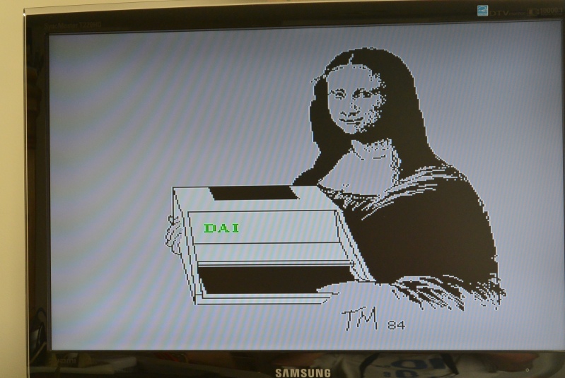

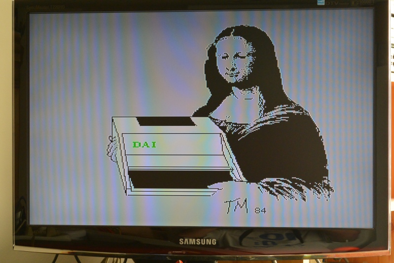

La Joconde, le visage s'anime et en même temps il y a quelques bruitages.

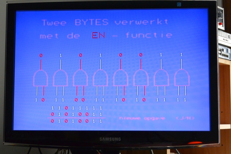

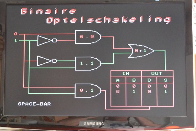

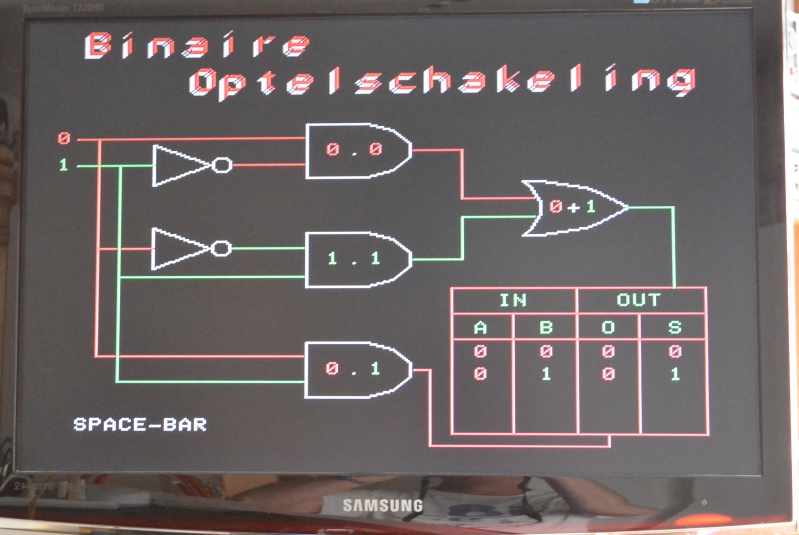

Quelques exercices de logiques...

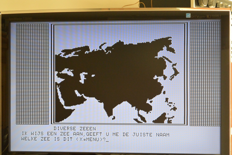

Un peu de géographie (en néerlandais :eeeek: ).
