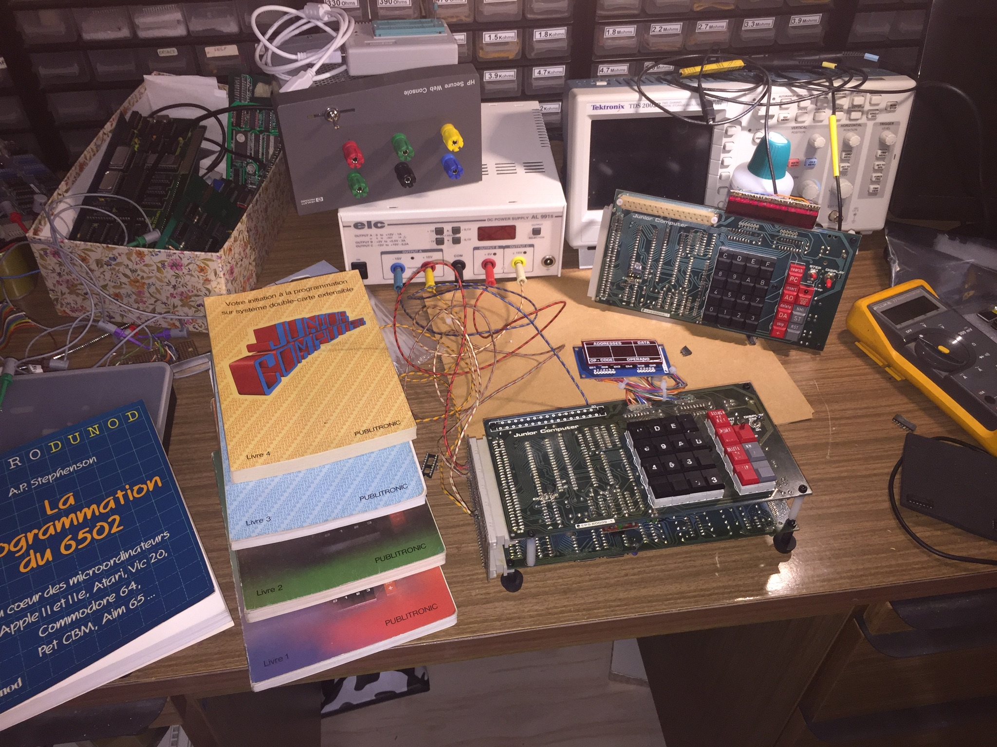

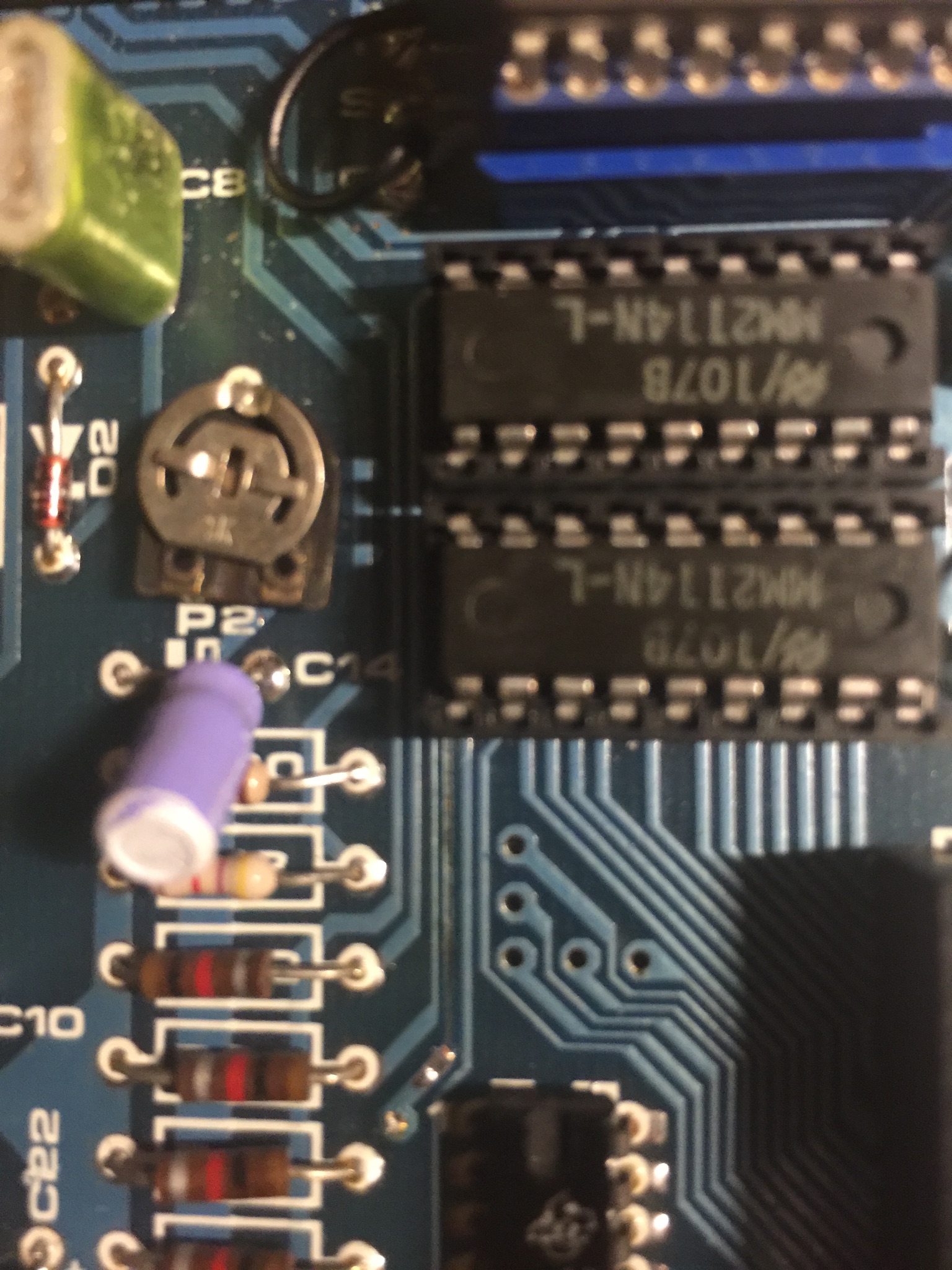

J'ai remis la main sur mon Junior Computer. Et miracle, il fonctionne.... j'ai une deuxième carte Junior, qui elle n'a pas l'EPROM 2708... Ben c'est pas grave, je peux mettre une 2716 à la place !
Ben non ! Cela ne fonctionne pas ???!!
J'ai bien pu mettre le monitor dedans via mon programmateur d'EPROM (TL866), j'ai donc une 2716 correctement programmée, j'ai connecté le 5V (pin 24) sur la borne 21 et mis les pins 18/19 à la masse (pin 12), mais rien nada l'afficheur ne s'allume même pas ?! En gros j'ai utilisé ce lien : http://scan78.free.fr/Elektor/Elektor%2 ... 037035.pdf Donc après avoir programmé la 2716, read/write OK, il apparaît que j'ai un problème avec cette 2716, les autres que j'ai, le TL866 n'arrive pas à les programmer (TL866 ne délivre pas 25V, mais 21V, ce qui ne parait pas suffisant ??!!) J'ai donc jeté mon dévolu sur une 2732 et utilisé le lien ci-dessus pour connecter 18/19/21 à la masse !
Miracle ça fonctionne !

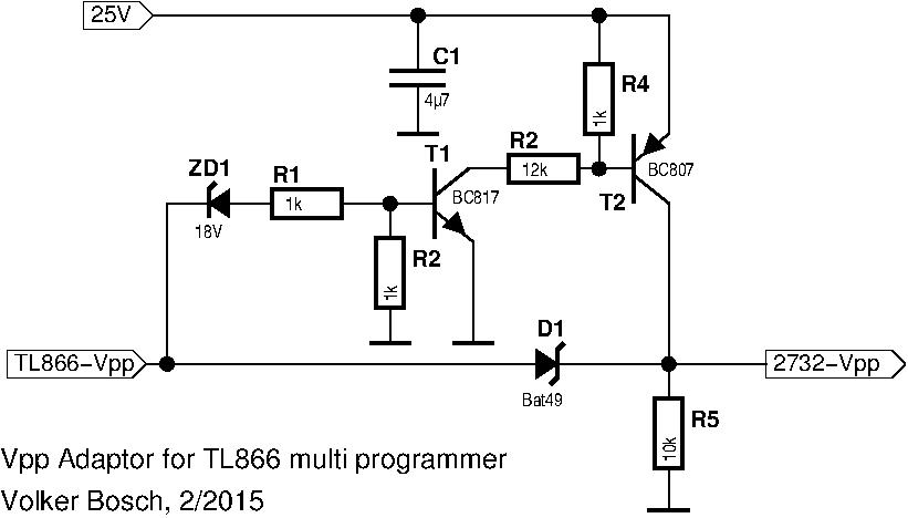

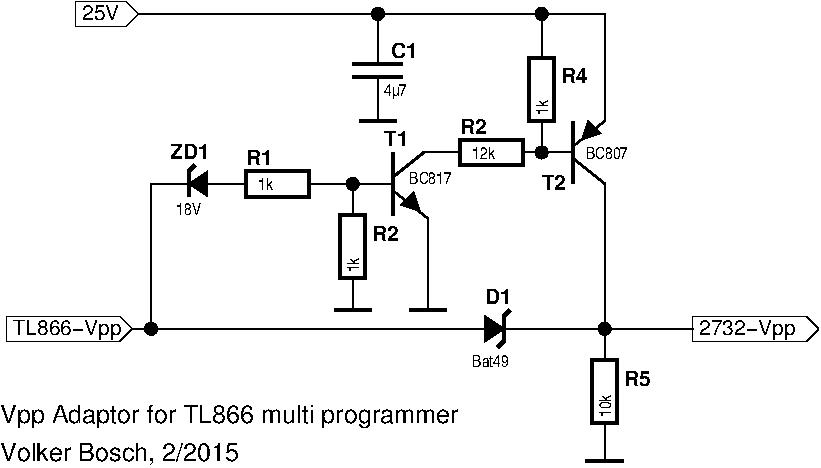

Pour la modif du TL866 en 25V, tu ne peux pas mettre du 25V tel que sur la patte Vpp autrement tu grilles tout.
J'ai trouvé le schéma ci-dessous qui devrait règler ton problème

Ouhlala... C'est bien compliqué ?!, je peux pas simplement mettre du 25V sur la pin VPP, celle-ci n'étant pas connectée au TL866A ?!
Sinon, j'ai un programmeur d'EPROM (Apple II 2716/32/64), mais je sais pas si ce dernier fonctionne ?! Si il fonctionne, faudra que je regarde comment faires un "write" depuis un fichier.

Ah je viens d'apprendre quelque chose
J'étais persuadé que le 25V ne devait être appliqué que pendant la pulse de programmation.
Je viens de lire attentivement les datasheet de 2716 et il semble qu'il n'y ait pas de contrainte de temps sur l'application de 25V sur la broche Vpp.
La seule contrainte est que la pulse de programmation sur la broche de progrmmation (pin 18) ne soit pas supérieure à 55 ms.
Ton idée de mettre 25V "à la main" sur la broche Vpp pendant la programmation pourrait donc marcher.
J'ai déjà utilisé un programmateur d'APPLE 2 pour de la 2716 et la manip entière est un peu compliquée car il faut pouvoir transmettre à l'Apple 2 le binaire à programmer, voir ici.

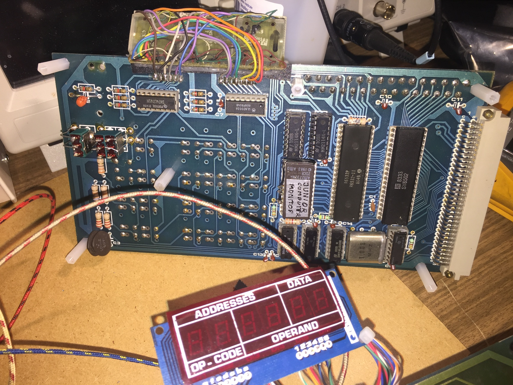

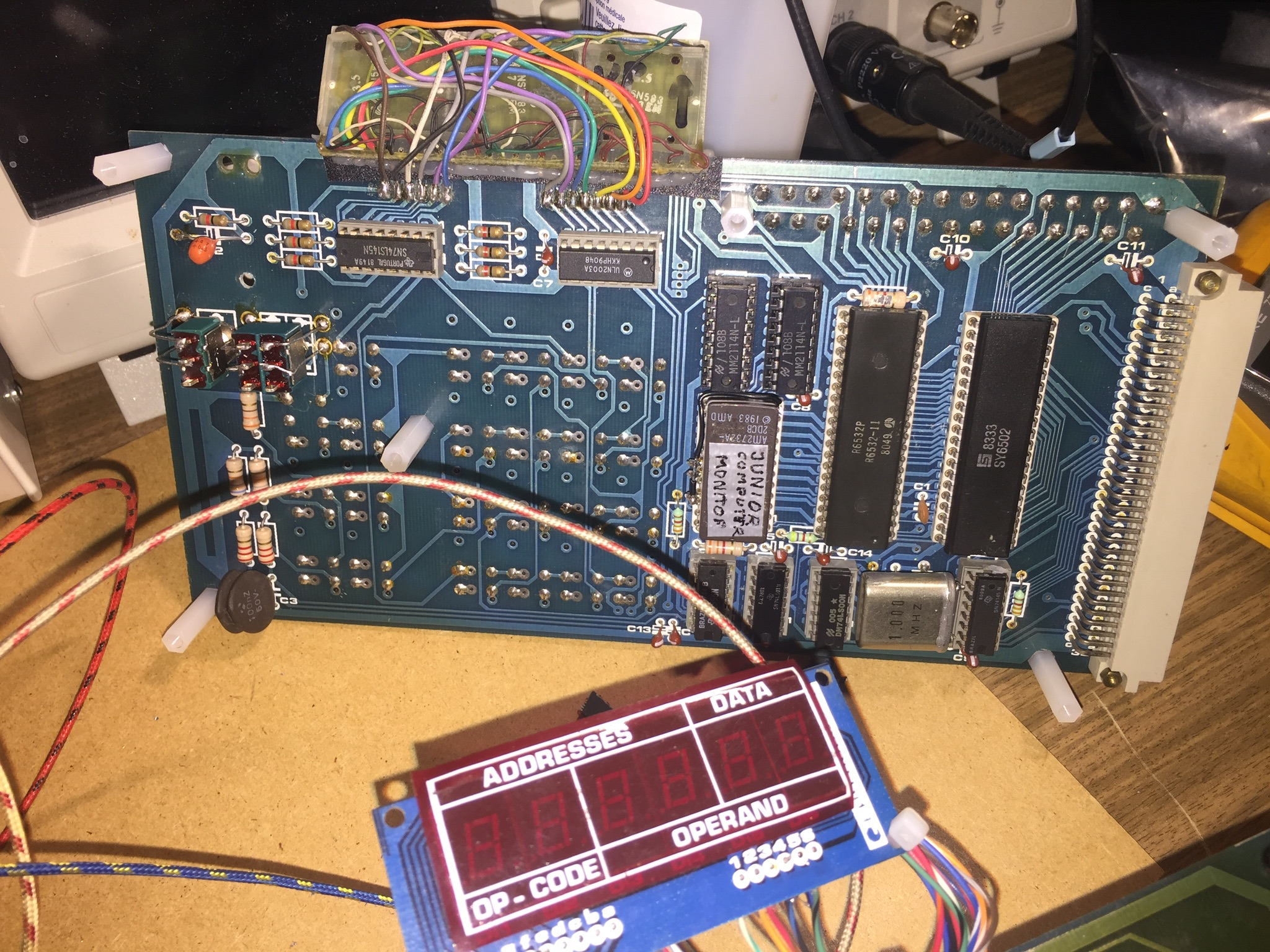

Bon, oui, je vais faire des photos, mais d'abord les dernières nouvelles !
La/les deux cartes "mères" fonctionnent !
Je n'ai que une carte extension, celle qui contient le Tape Management(Sauvegarde sur K7) et le Printer Management (RS-232) ! Donc après une vérification "légère" j'ai connecté les deux cartes... Oups une petite fumée(sur la carte extension) et impossible de faire fonctionner tant que la carte "mère"est reliée à la carte extension ! Aie aie aie !?
Bon après déconnection de la carte d'extension, la carte mère n'a pas soufferte !! Youpi.

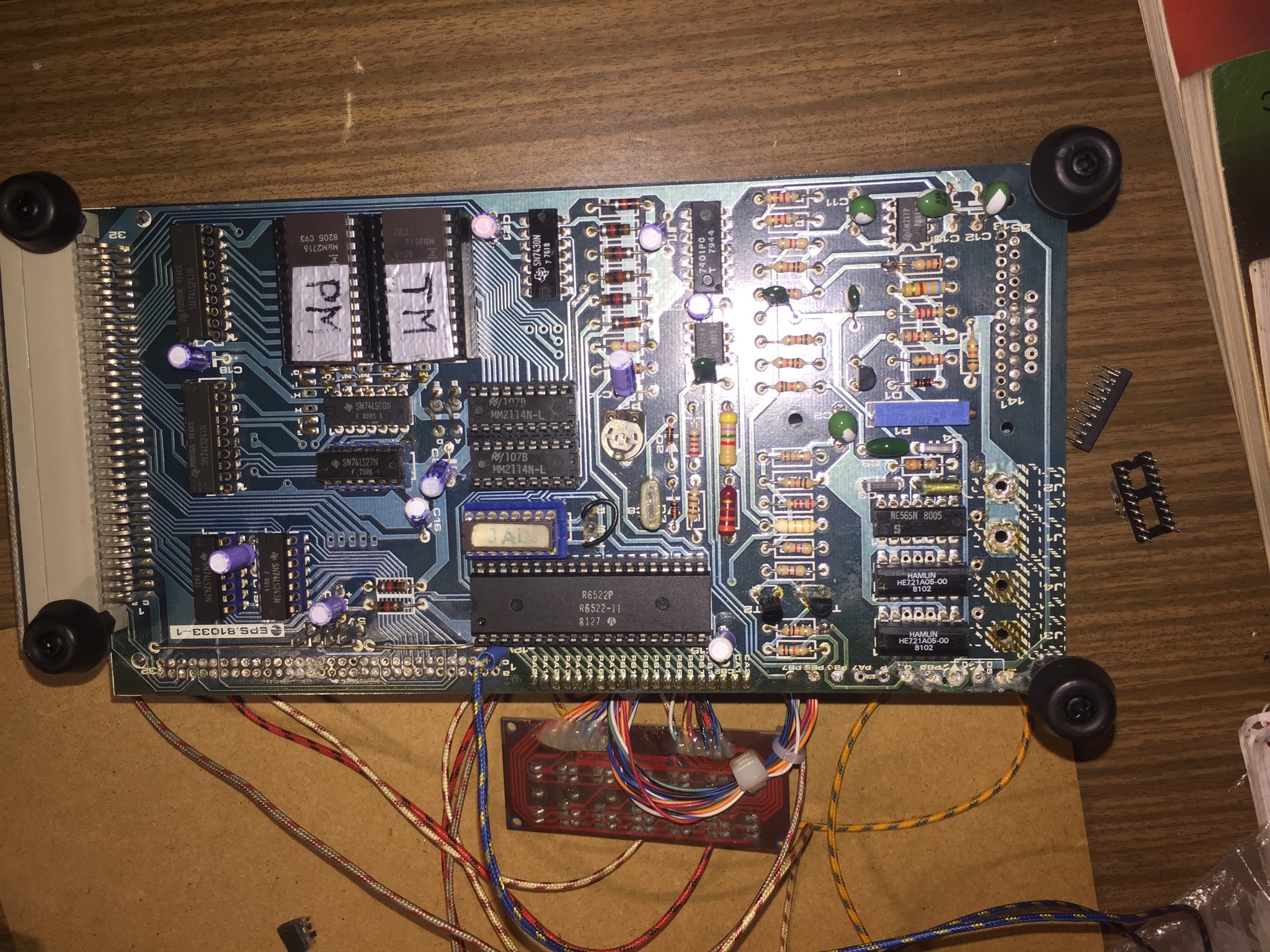

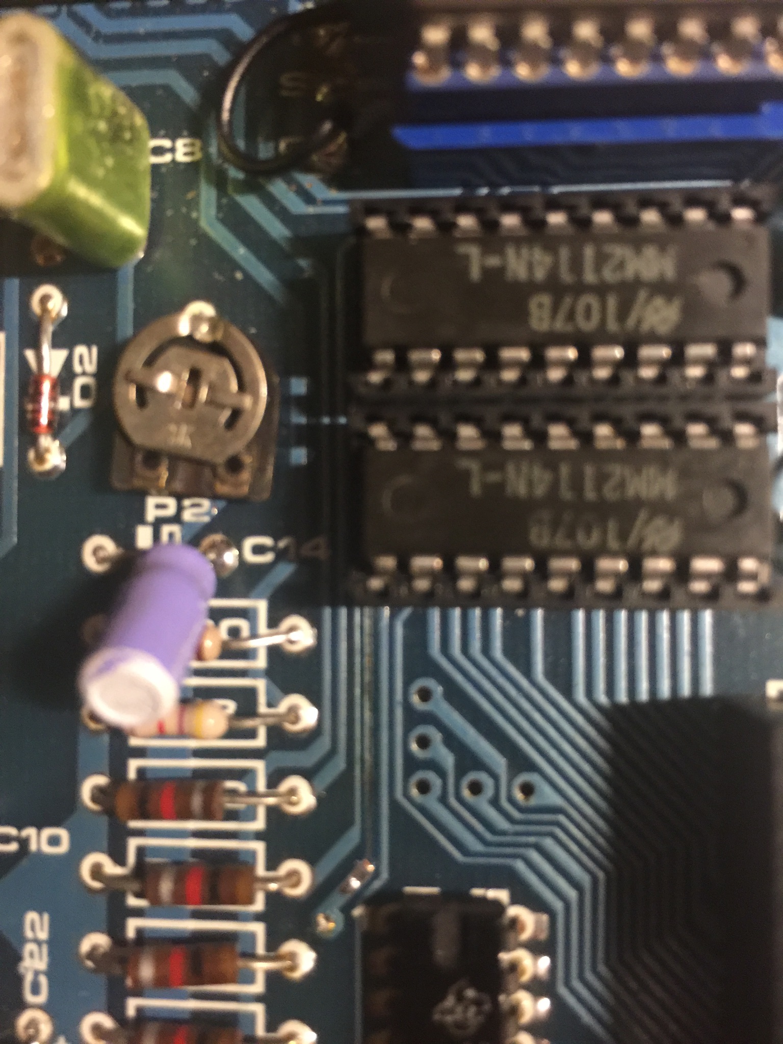

Donc "débogue" plus approfondis de la carte extension, malheureusement tout est "soudé" au niveau des "buffers" (vous comprendrez mieux avec les photos !)
Première phase, standard, les condos. Dessoudé tout les "moins" , je leur met individuellement du +5/12 ou -5/12, je déconnecte le moin et je regarde comment ils ce déchargent (y'a peut être d'autre moyen, mais celui-ci me plaît et me rassure), All it's work !
Ensuite sacrifice des "buffer/tampon" (IC10/9 + IC12/11) respectivement 74ls241 et 74ls243, coupé les "pattes" mettre des supports et remettre les CI idoines ! Du coup vérification des tension, masse etc.... Bizard les deux ram n'ont pas de masse ???? Évidemment la petite fumée c t simplement la piste qui relie la masse à ces deux mémoires... Pourquoi ? Aucune idée ? J'ai testé les ram (2114) sur une des carte "mère" pas de problème !?
J'ai donc soudé un fil (noir"c'est une masse") là où elle avait fumé, put1 j'ai galéré pour trouver !
Deuxième tentative (avec un peut d'appréhension) et moulte contrôle préalable... Bingo, rien ne fume et les deux cartes connectées me permette toujours de faire fonctionner la carte "mère" !!!!
Prochain Épisode ! Tester les Ram/Rom de la carte extension, voir plus si affinité !

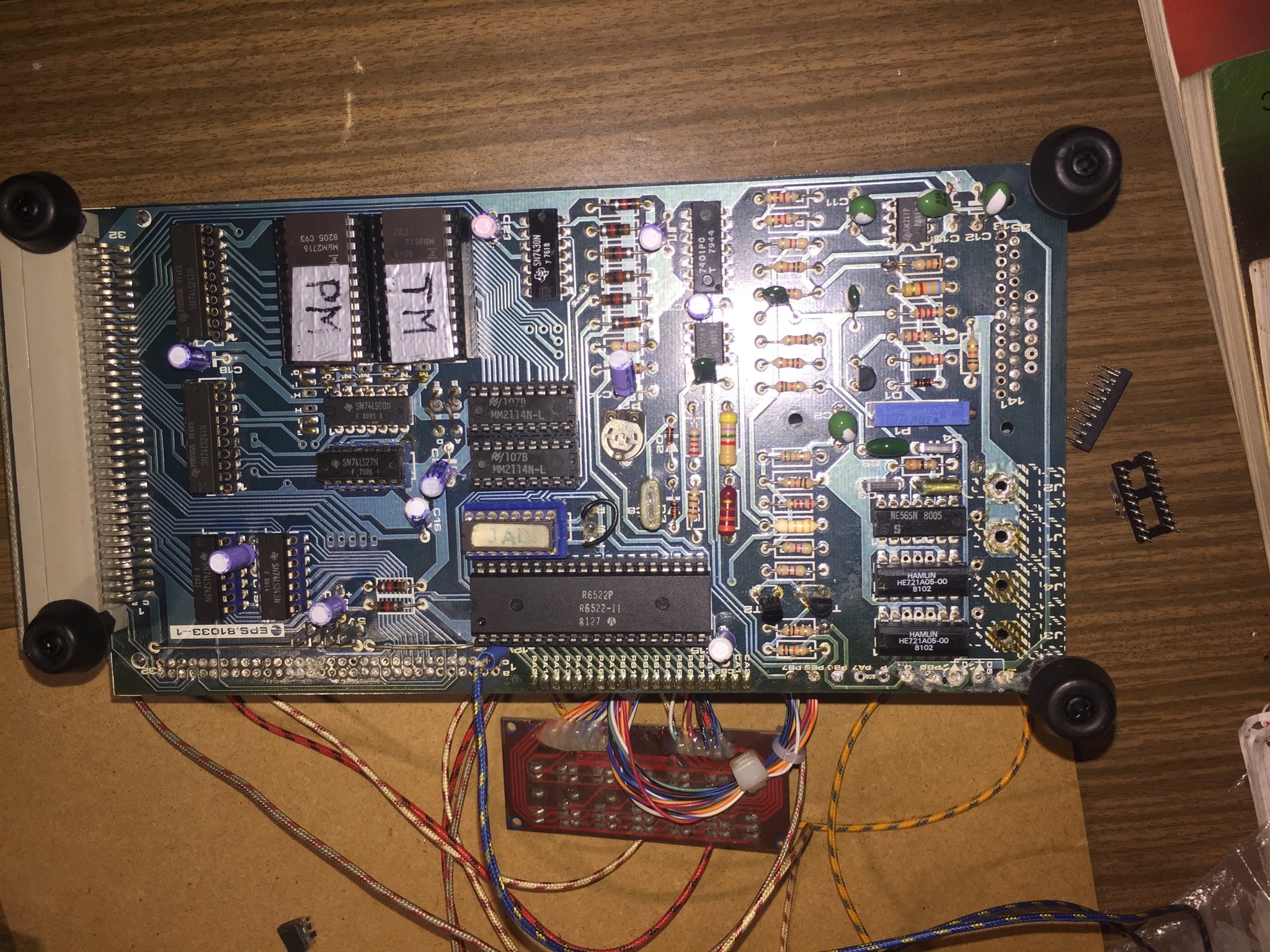

C'est là que l'on voit la piste (fusible?)qui a cramé

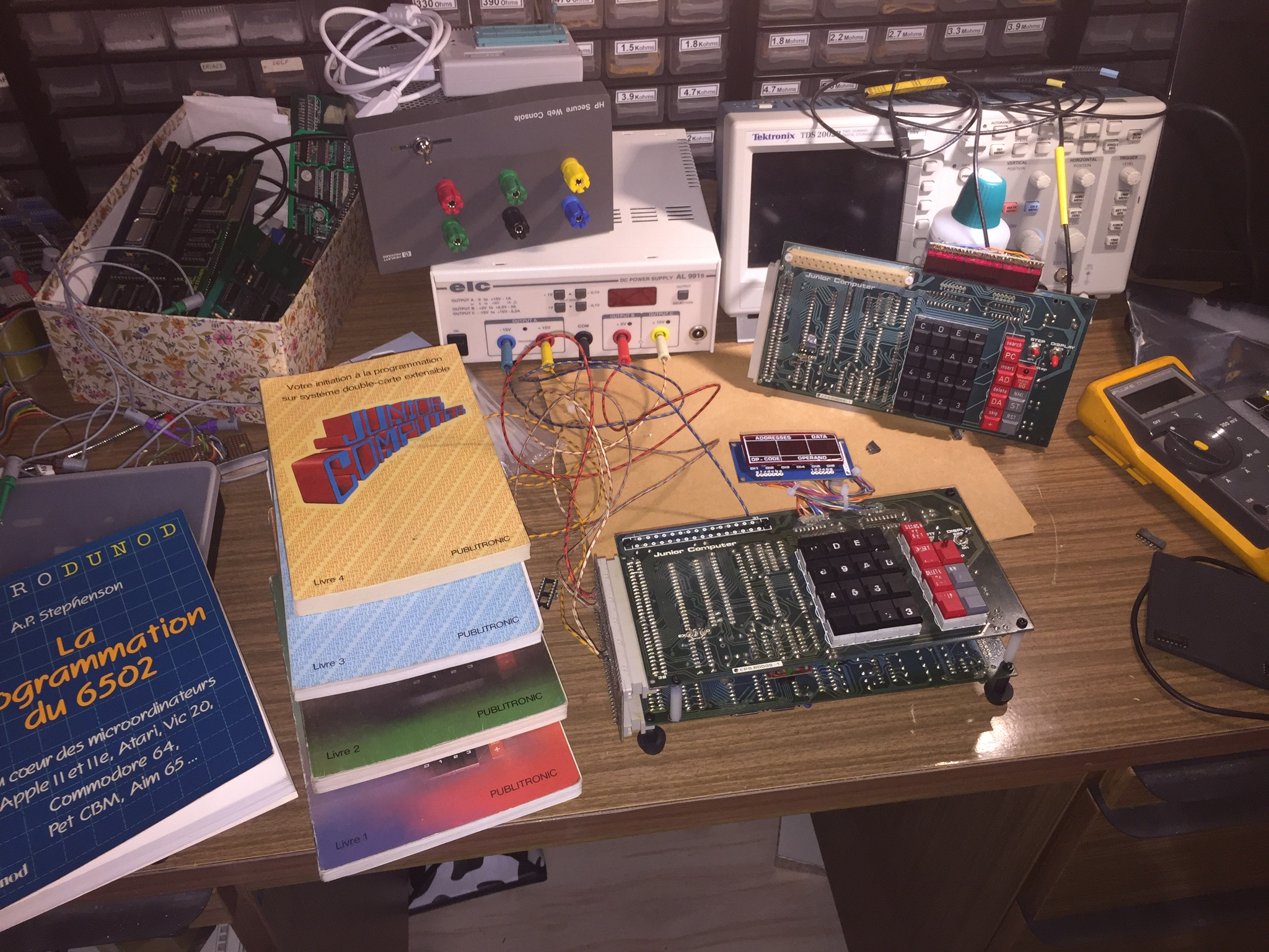

Merci pour les photos et joli matériel et armoires de composants en arrière plan
