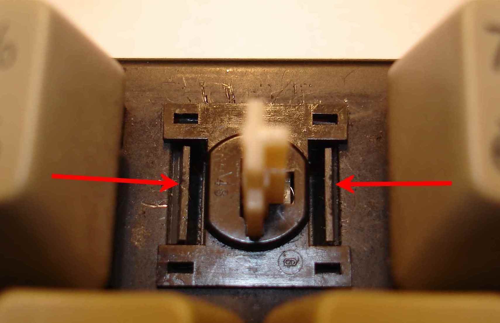

Pour retirer la touche du capot métallique, il suffit de presser à l'aide d'une pince plate ou d'une pince brucelle les 2 petits inserts de blocage vers le centre de la touche comme indiqué sur la photo et en même temps de tirer doucement sur la touche.

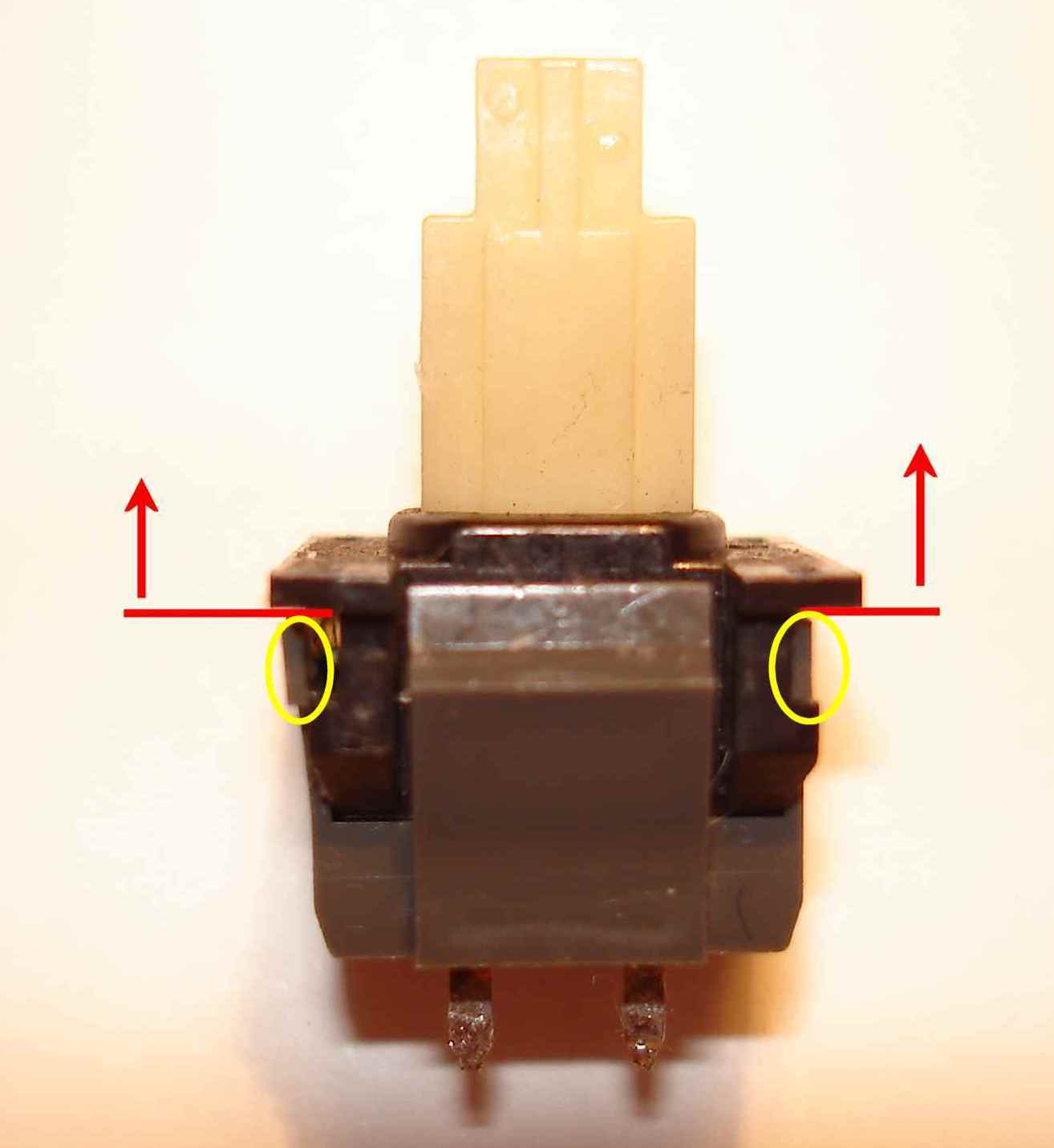

La touche est composée de 2 parties qui sont clipsées ensembles et maintenues par des petits
blocages indiqués en jaune sur la photo.
Insérer une aiguille (trait rouge sur la photo) entre le blocage (en plastique gris) et le corps de la touche (en plastique noir) et faites levier dans le sens de la flèche.
A gauche on voit bien le dégagement du blocage.
Une fois les 2 blocages en plastique dégagés de leur emplacement, la partie supérieure et inférieure de la touche se séparent très facilement.

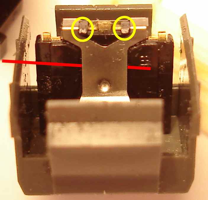

Maintenant le mécanisme est bien visible et se compose d'une petite palette qui est clipsée sur la partie du contact électrique. Insérez une aiguille (trait rouge) sous la palette et tirez vers le haut pour la dégager des 2 petits blocages (cercles jaunes sur la photo).

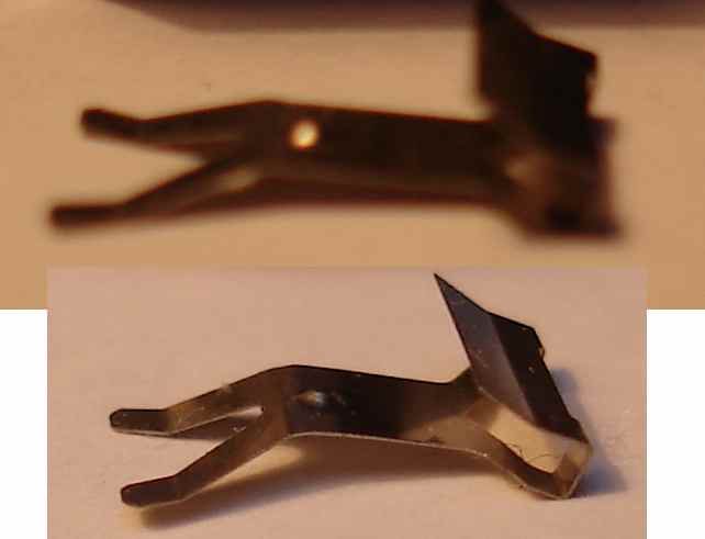

Tordre légèrement les 2 fourches de la palette (en haut avant, en bas après).

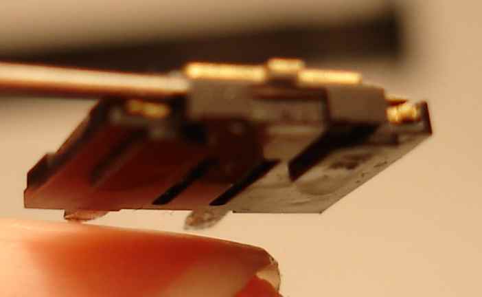

ATTENTION, Il ne faut surtout pas essayer d'enlever les contacts du corps de la touche comme sur la photo qui montre la touche de blocage majuscule et dont les contacts ne sont pas scellés dans le plastique comme pour les autres touches.
Il suffit d'écarter très légèrement (pas plus d'un millimètre) la partie supérieure avec une aiguille et de passer un petit coup de bombe KF contact puis de glisser une petite bande de feuille de papier dans l'espace et lui faire effectuer un mouvement de haut en bas pour bien dégager les éventuelles poussières collées sur les contacts.
