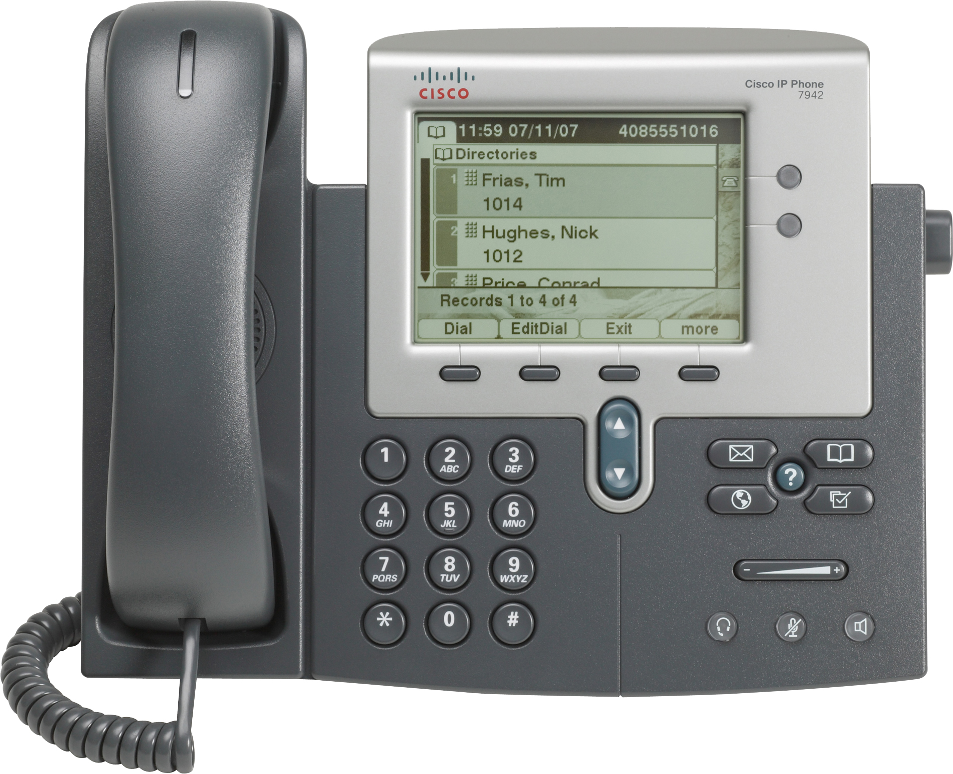

Comme soulevé dans ce post - [Pb] - Cisco 7962G... ToIP compatible Free ? - , nous avons recupéré quelques téléphones IP Cisco, dont certaines séries 7940G :
Cisco 7940 series
Cisco 7940 series
Comme vous pouvez le constater, la principale différence et le nombre de ligne gérées : 2 pour les series 7940 contre 6 pour les series 7960. Dans le cas présent (SIP Free), une ligne suffit amplement... ;)
Ceux-ci semblent aussi beaucoup plus simples à passer en SIP. Plusieurs conseils glanés de ci, de la, sur la toile, et j'ai actuellement devant moi un ToIP Cisco 7940G relié à mon compte SIP Free (limité actuellement aux appels nationaux et fixes).
Pour information, les comptes SIP de Free ayant été piratés, les appels internationaux depuis un compte SIP ne sont plus possible actuellement.

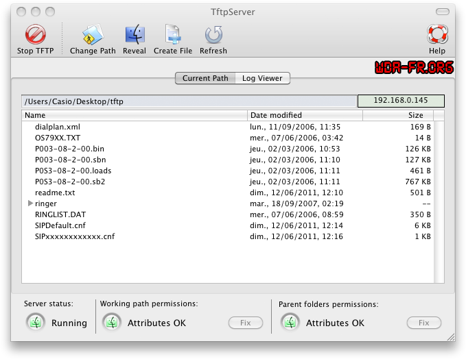

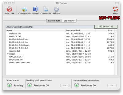

Une fois tous ces fichiers correctement paramètrés, il ne vous reste plus qu'a executer sur votre ordinateur le serveur TFTP de votre choix, et de le faire pointer vers le dossier contenant l'ensemble des fichiers listés et modifiés ci-dessus.
Dans mon cas, donc, il s'agit de TftpServer (Version 3.3.2).
TftpServer - Mac OS X
Si tout se passe correctement, le serveur TFTP étant à l'écoute du moindre terminal dés à présent, il ne vous reste plus qu'a redémarrer votre téléphone pour que celui-ci tente de se mettre à jour.
