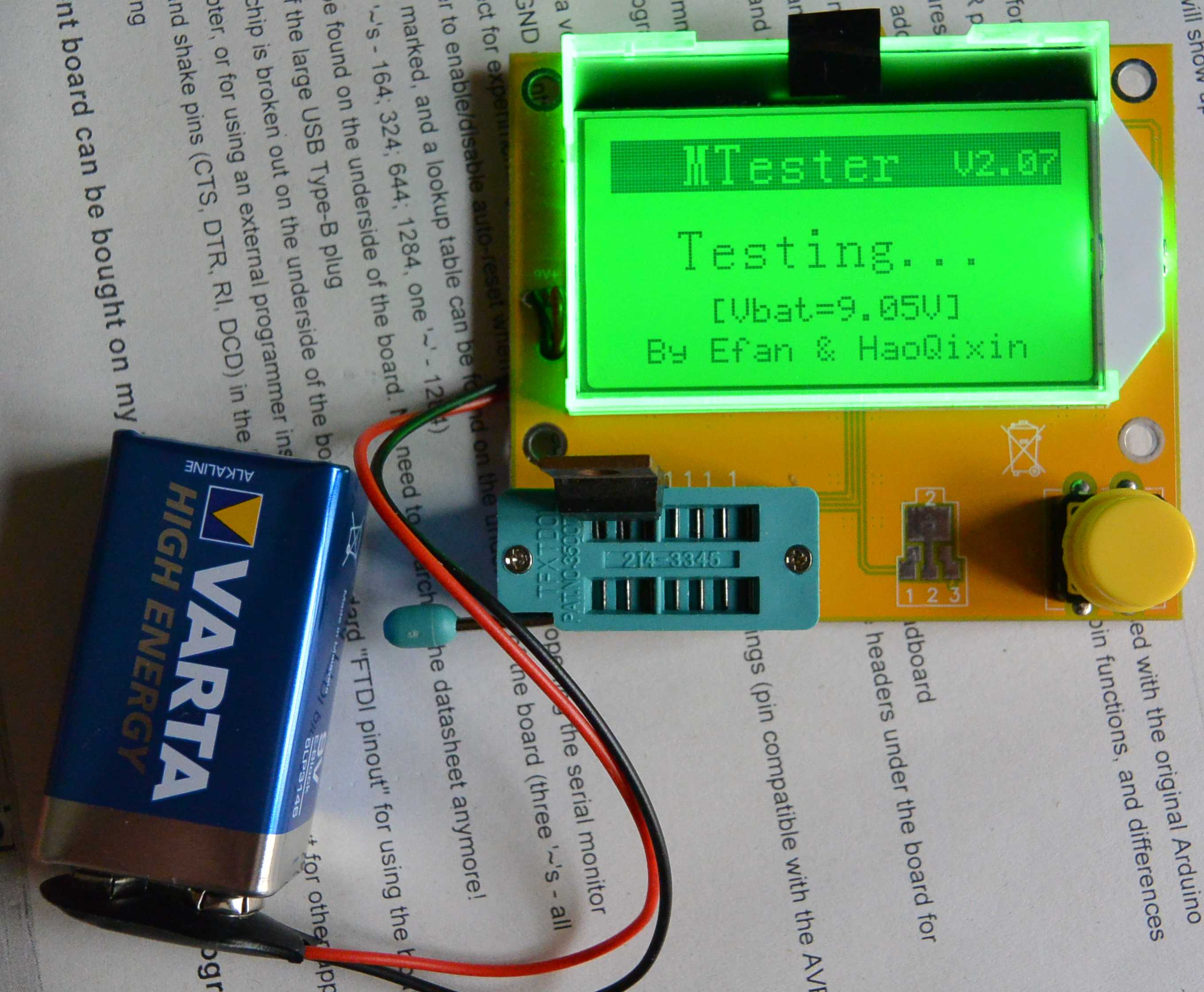

Il est super simple à utiliser, on monte le composant dans le support à insertion nul, on appuie sur le bouton, il commence par mesurer la tension de la pile puis effectue la mesure en 2 à 3 secondes et affiche le résultat. Pour les gros condensateurs de plusieurs milliers de µF la mesure peut prendre une dizaine de secondes. Celle ci reste affichée une dizaine de seconde puis l'appareil s'éteint automatiquement.

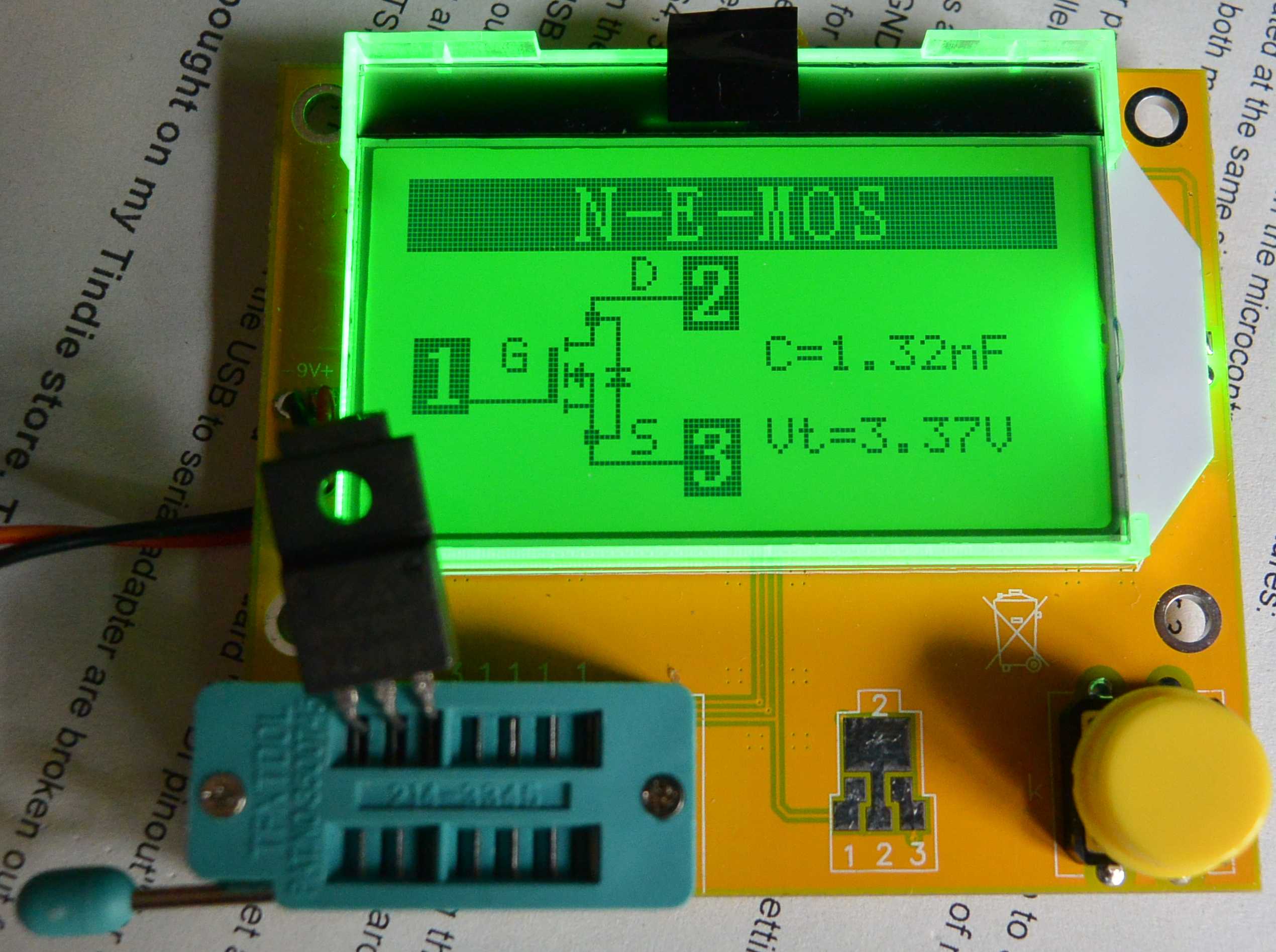

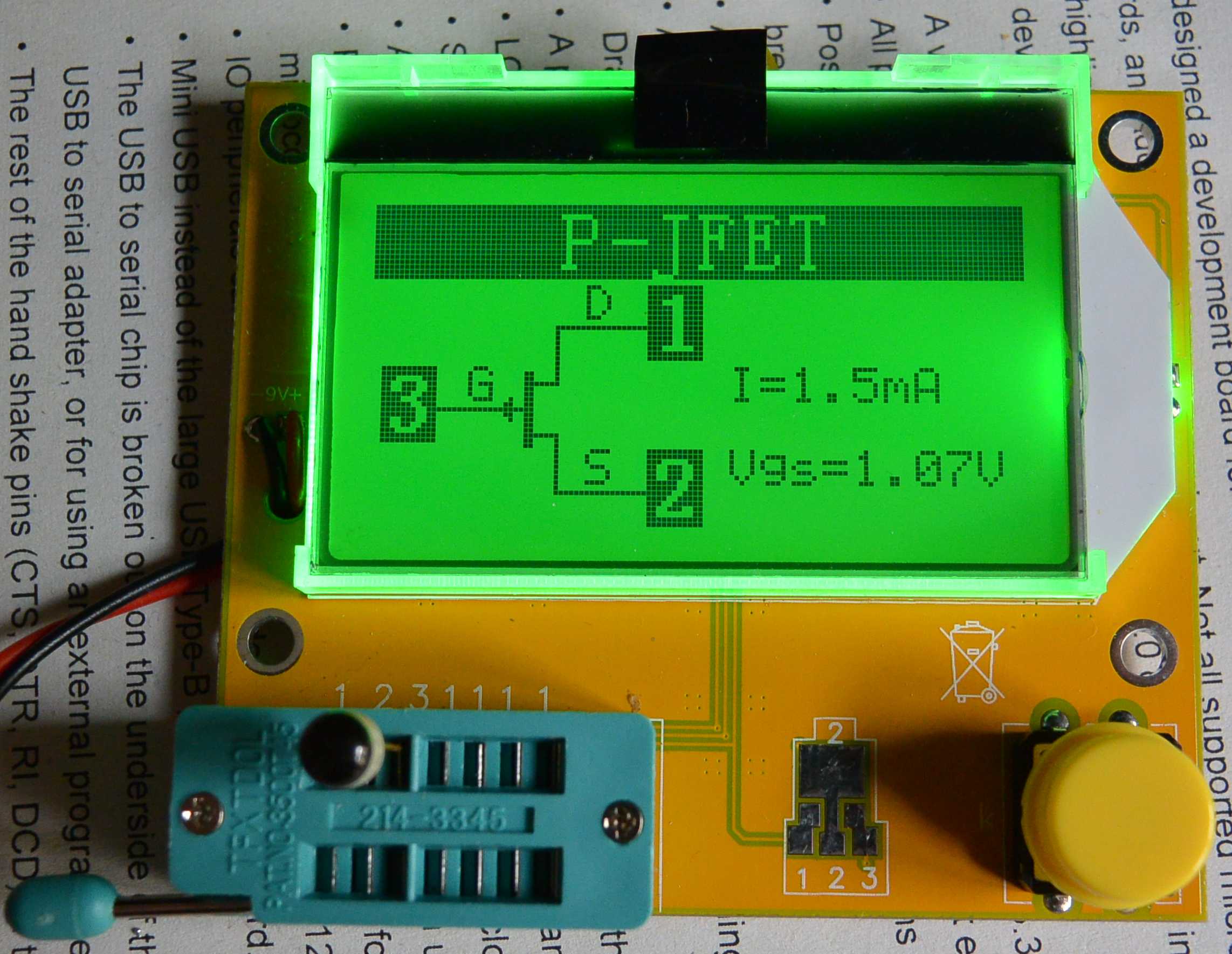

Il permet de mesurer tous les types de transistors (bipolaire, mos et fet), il donne le gain et la tension Base-émetteur pour les bipolaires, la capacité de la porte et la tension de déclenchement pour les mos/fet et surtout il détecte automatiquement les pattes du transistor, avec un simple multimètre c'est très simple à déterminer pour un transistor bipolaire mais pour un mos/fet c'est une autre paire de manche :bullwhip: ..

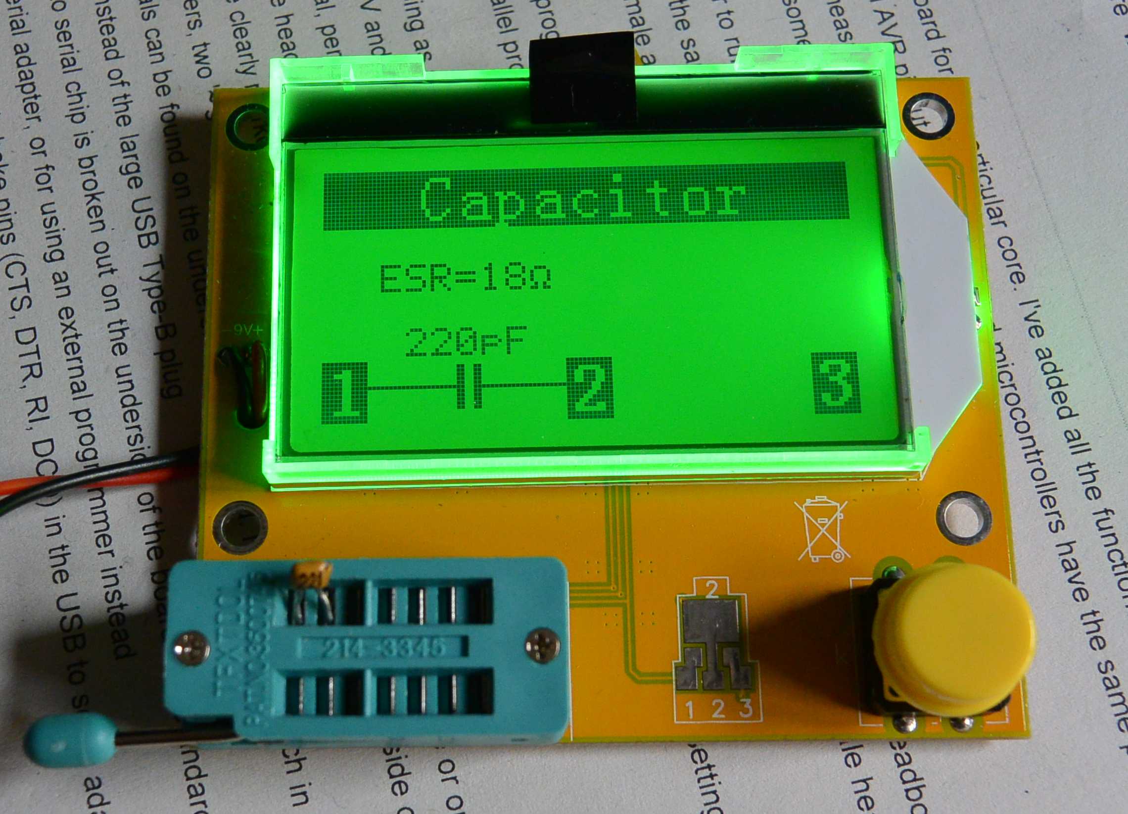

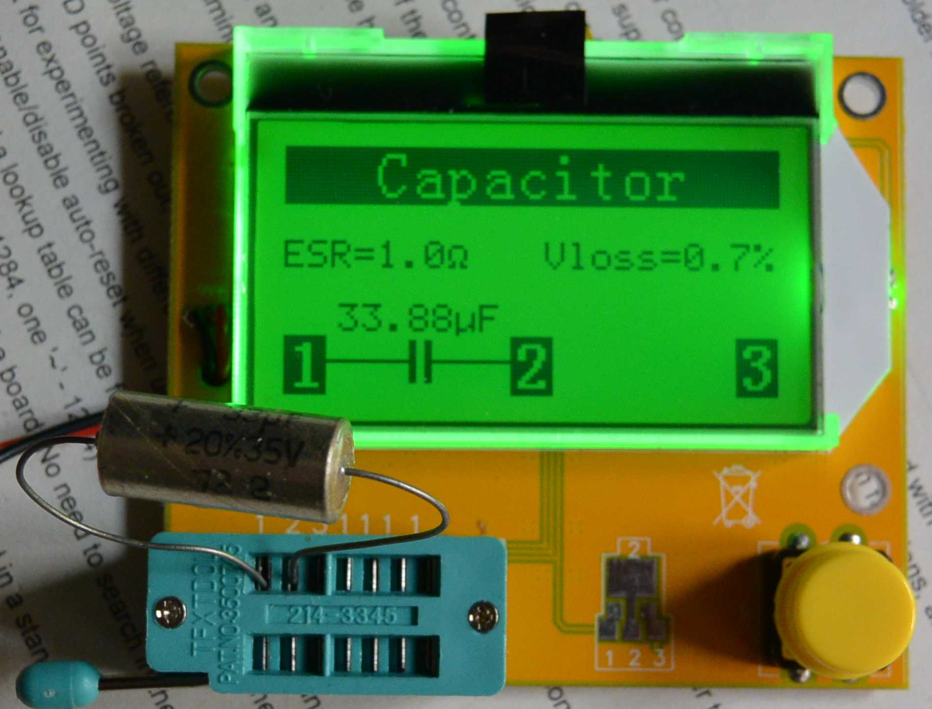

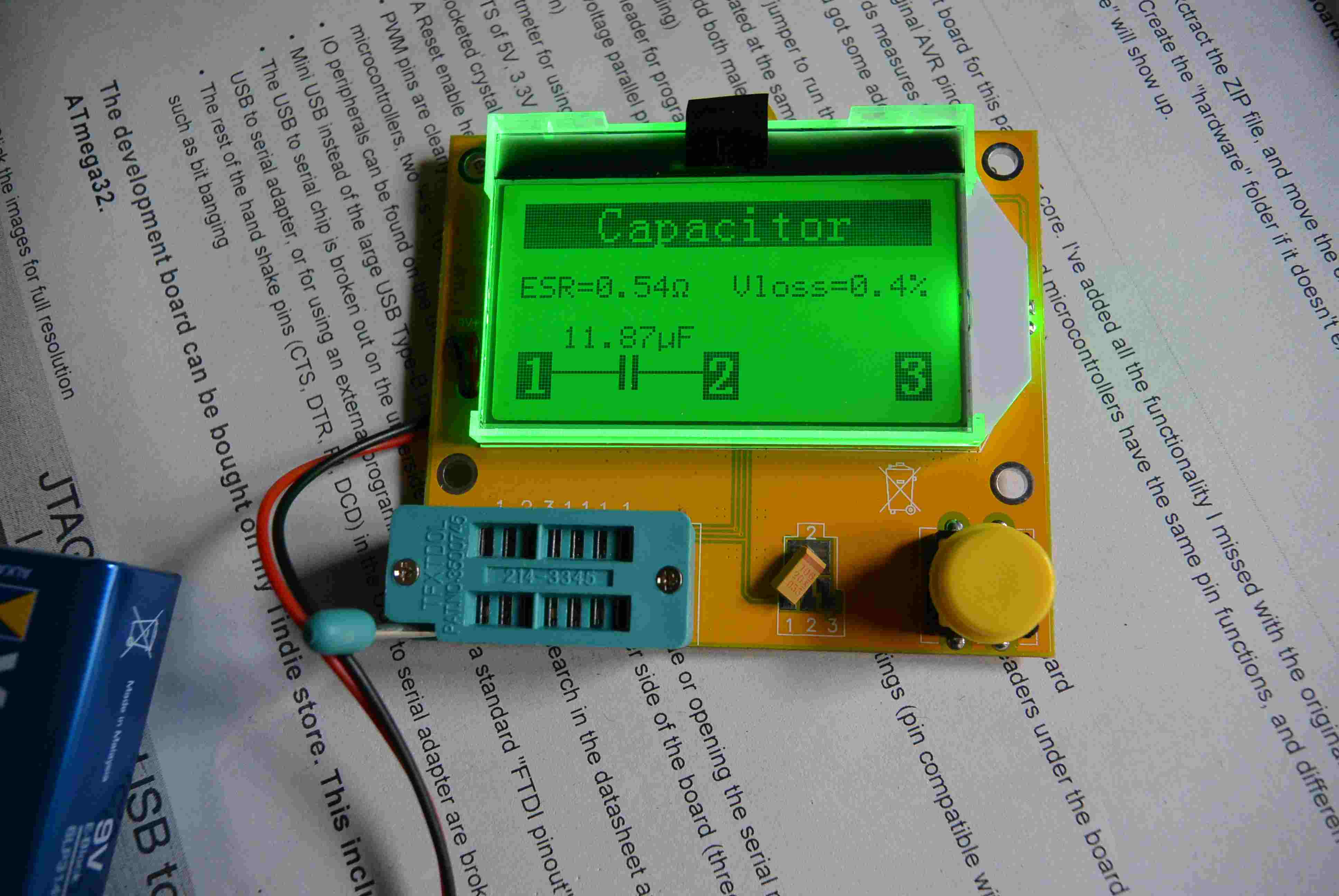

Pour les condensateurs il donne la capacité, l'ESR et le Vloss (je ne sais pas trop ce que c'est ::oops: ).

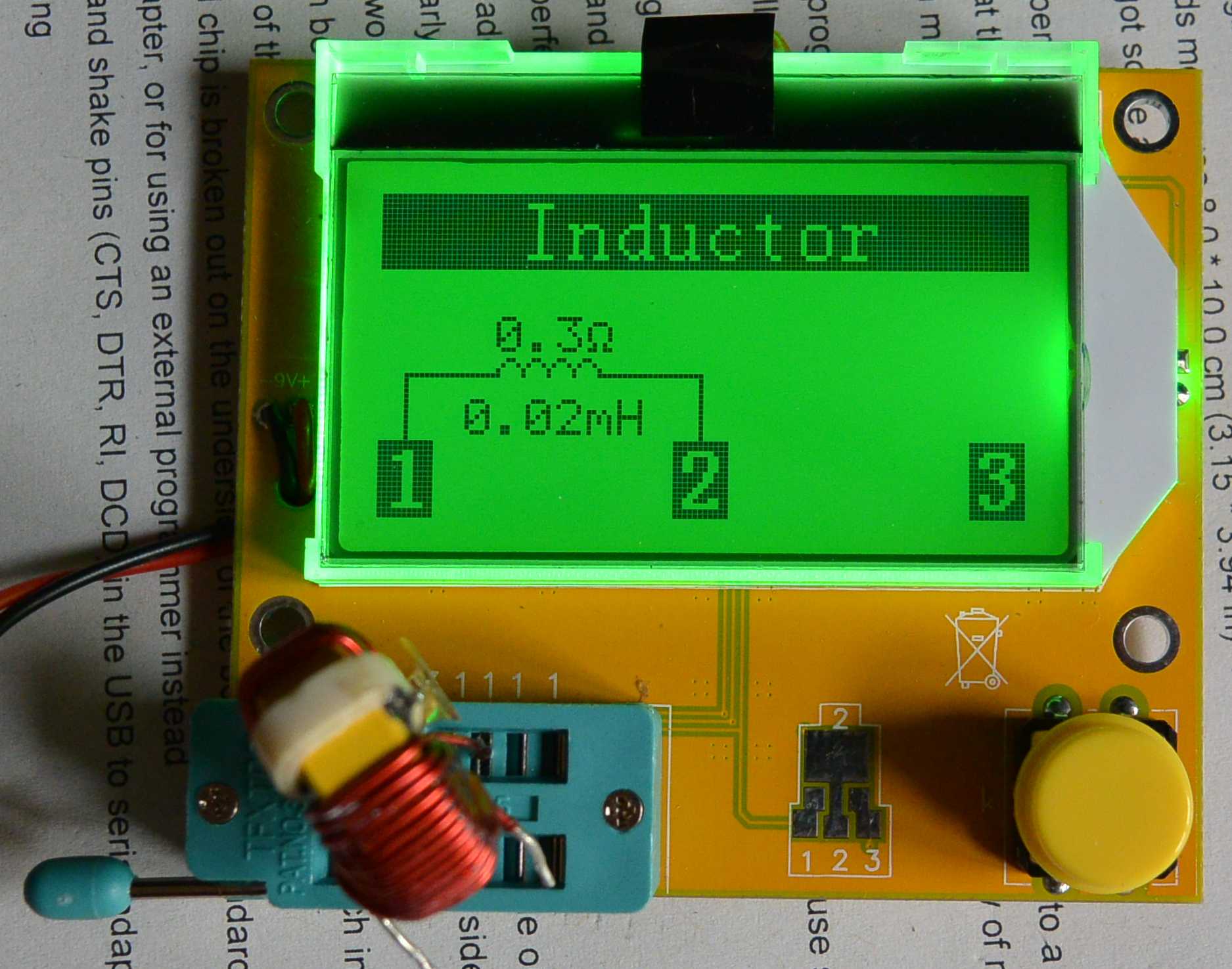

Pour les selfs il donne l'inductance et la résistance ohmique.

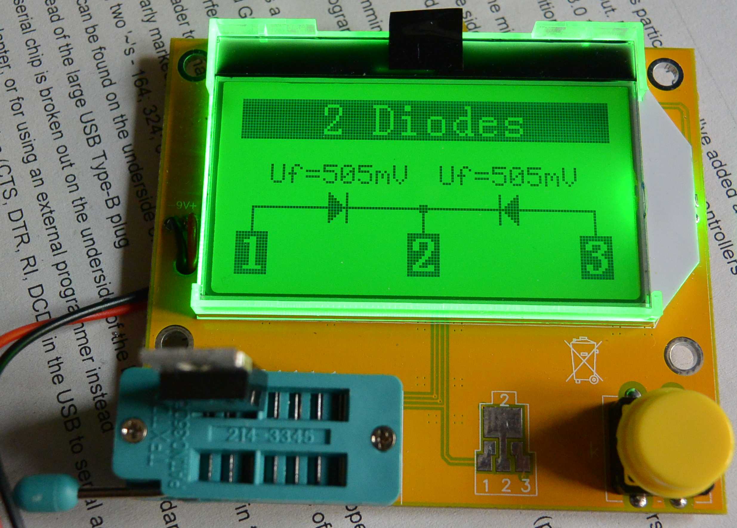

Pour les diode et led, il donne la tension de seuil, il peut aussi mesurer les zeners jusque 4 v.

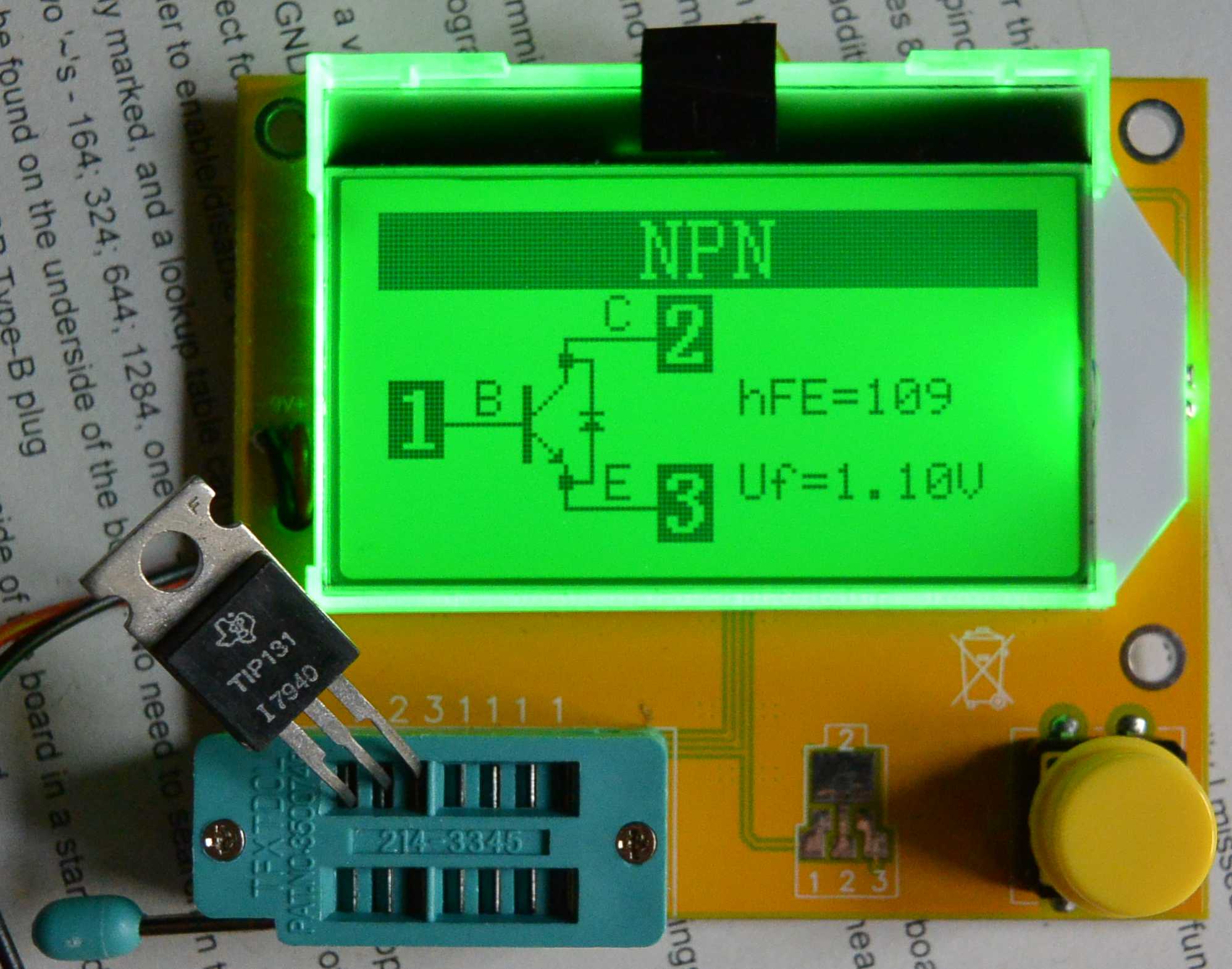

Petit truc bizarre, le gain indiqué est de 109 alors qu'il devrait avoisiner les 500 à 1000 (c'est un darlington).

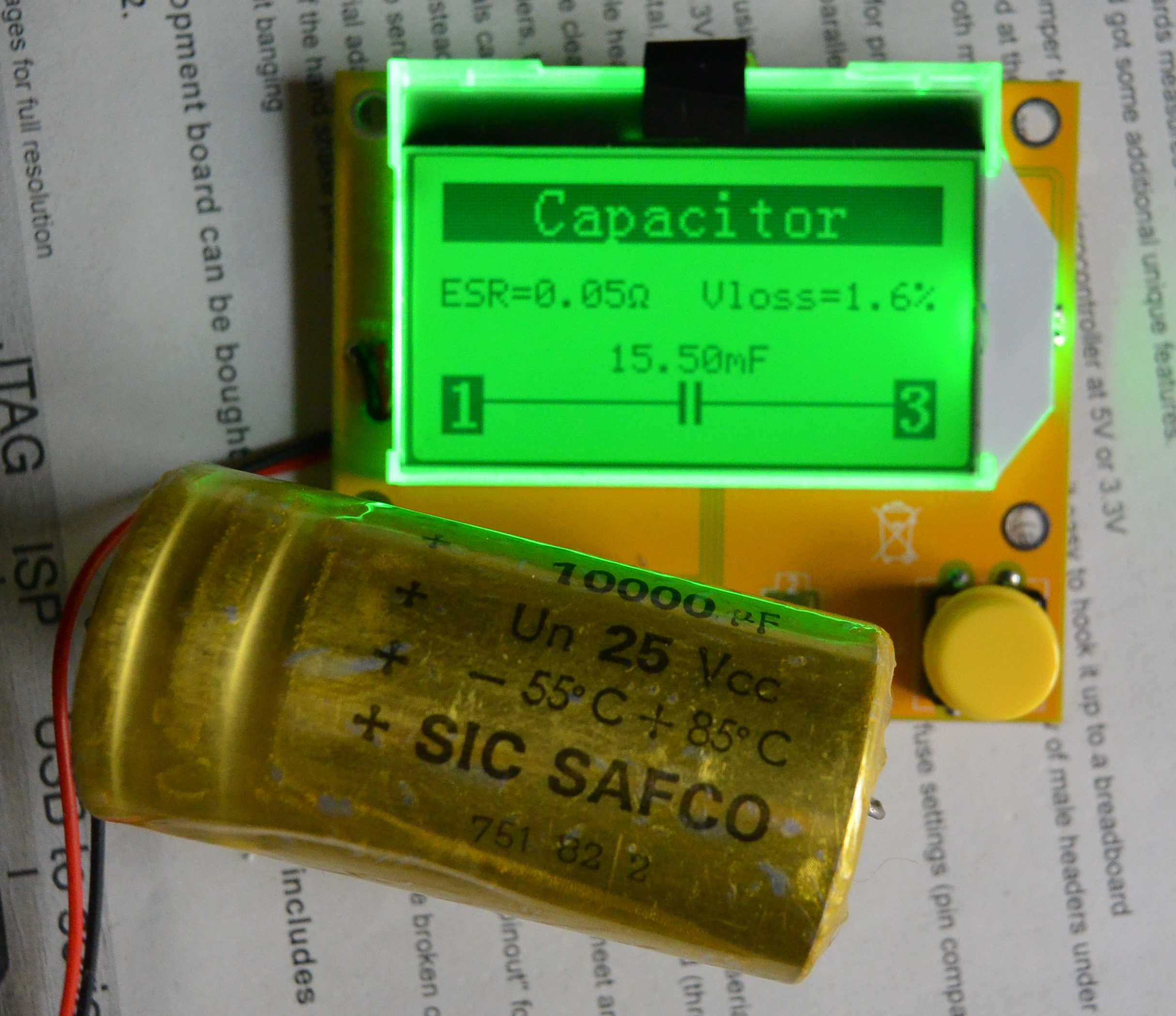

Un 10 000 µF affiché à 15 000 mais c'est normal, ce type de condo à une tolérance de -20 à + 50%, il date de 1982 et se porte comme un charme !
