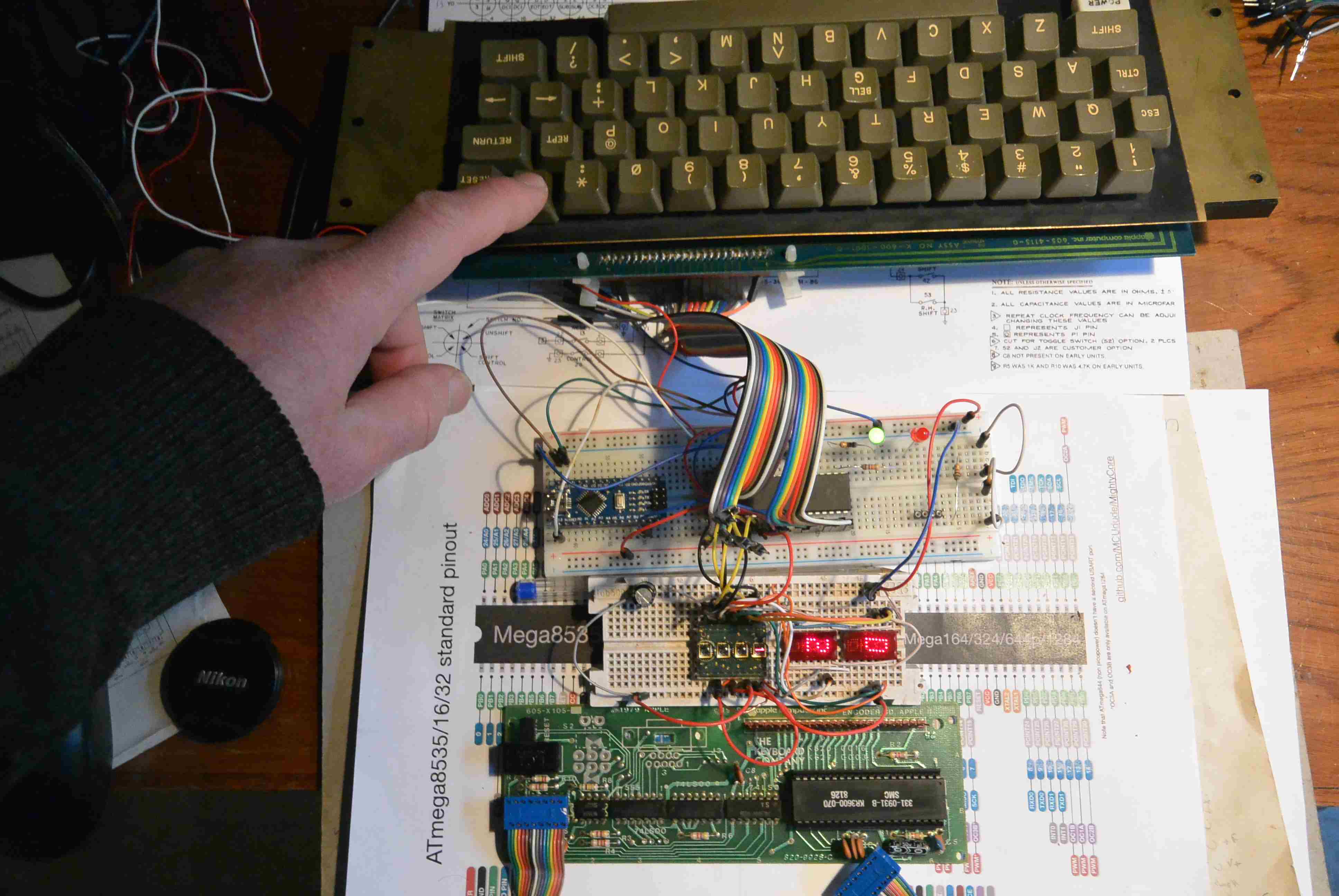

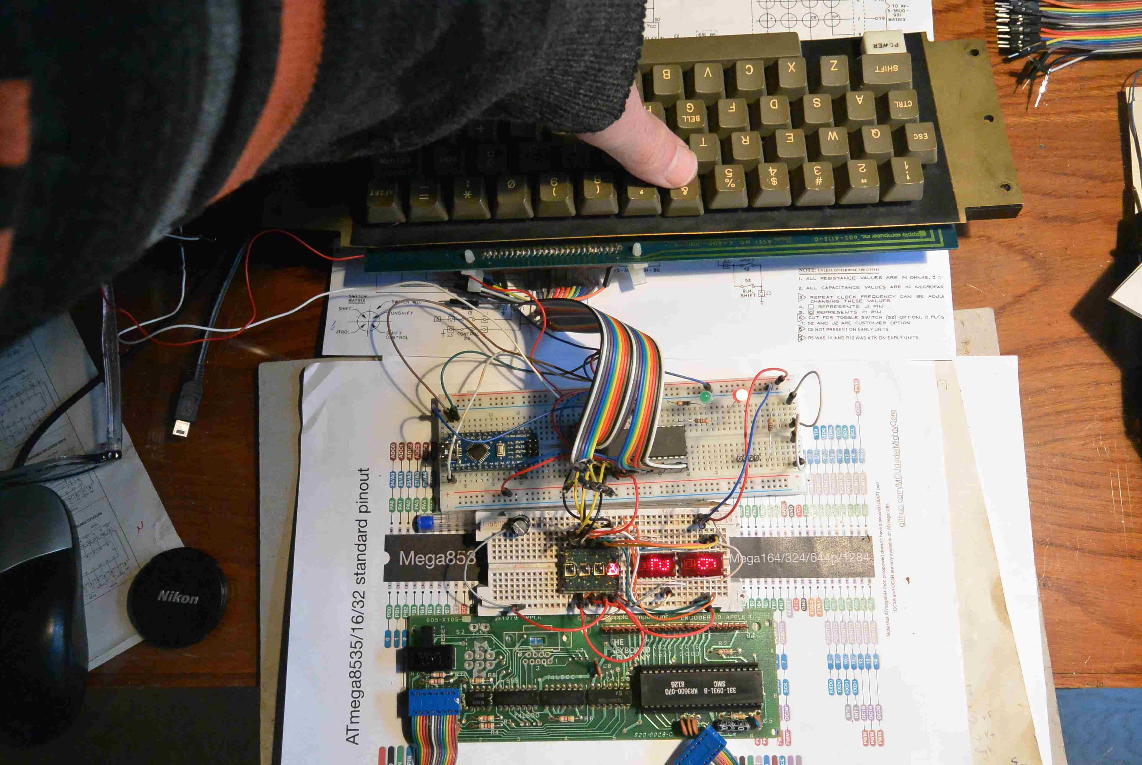

Comme je ne voulais pas m’embêter avec des composants externes, j'ai programmé l'Atméga32 pour utiliser son oscillateur interne à 8 Mhz plutôt qu'un quartz externe.
Je n'ai pas encore fini toute la programmation mais pour obtenir le résultat ci-dessous il faut une quarantaine de lignes dont la majeure partie est utilisée par plusieurs tableaux de définitions des touches.
J'ai utilisé la bibliothèque KEYPAD qui permet très facilement de gérer un clavier matricé de n'importe quel taille.
Il va encore me rester encore plein de place pour rajouter des petits trucs sympas, gérer un clavier externe de type PS/2 par exemple et/ou ajouter un port série pour rentrer des données avec un PC externe en mode terminal :drunken: .
L'arduino Nano sur la partie gauche n'est là que pour programmer l'Atmega32, une fois le projet finalisé il n'y aura plus que l'Atmega32, une résistance, un condo et 2 connecteurs.

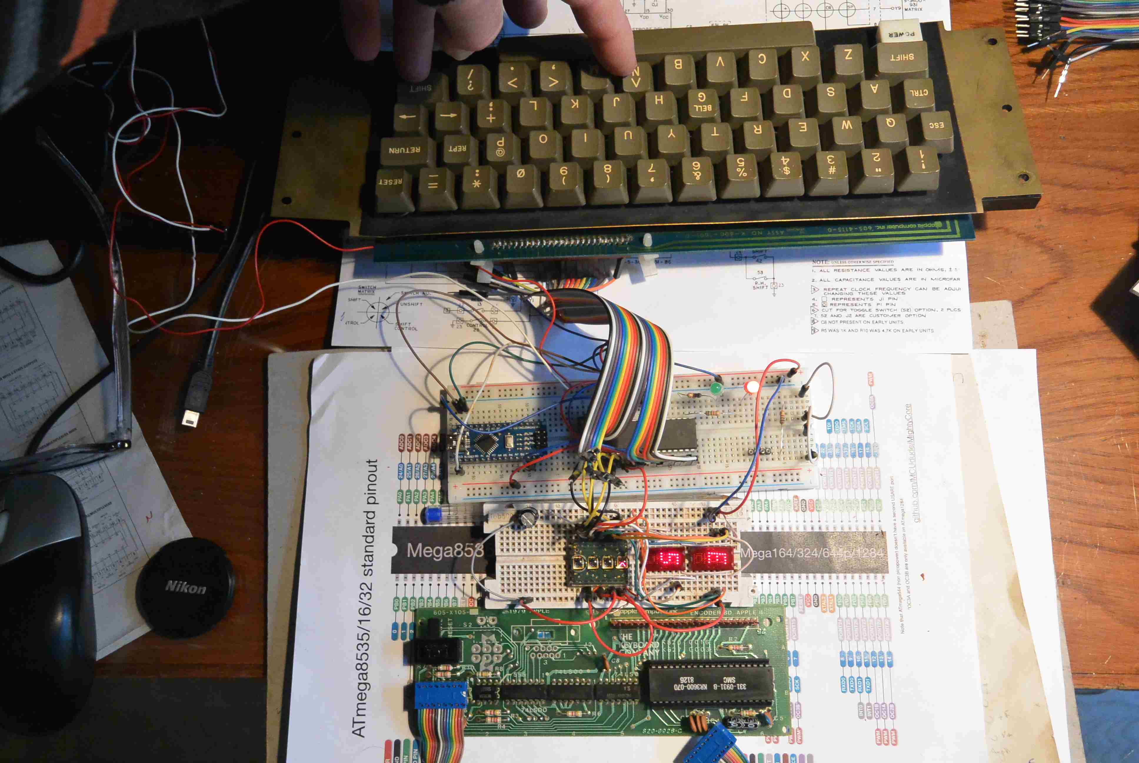

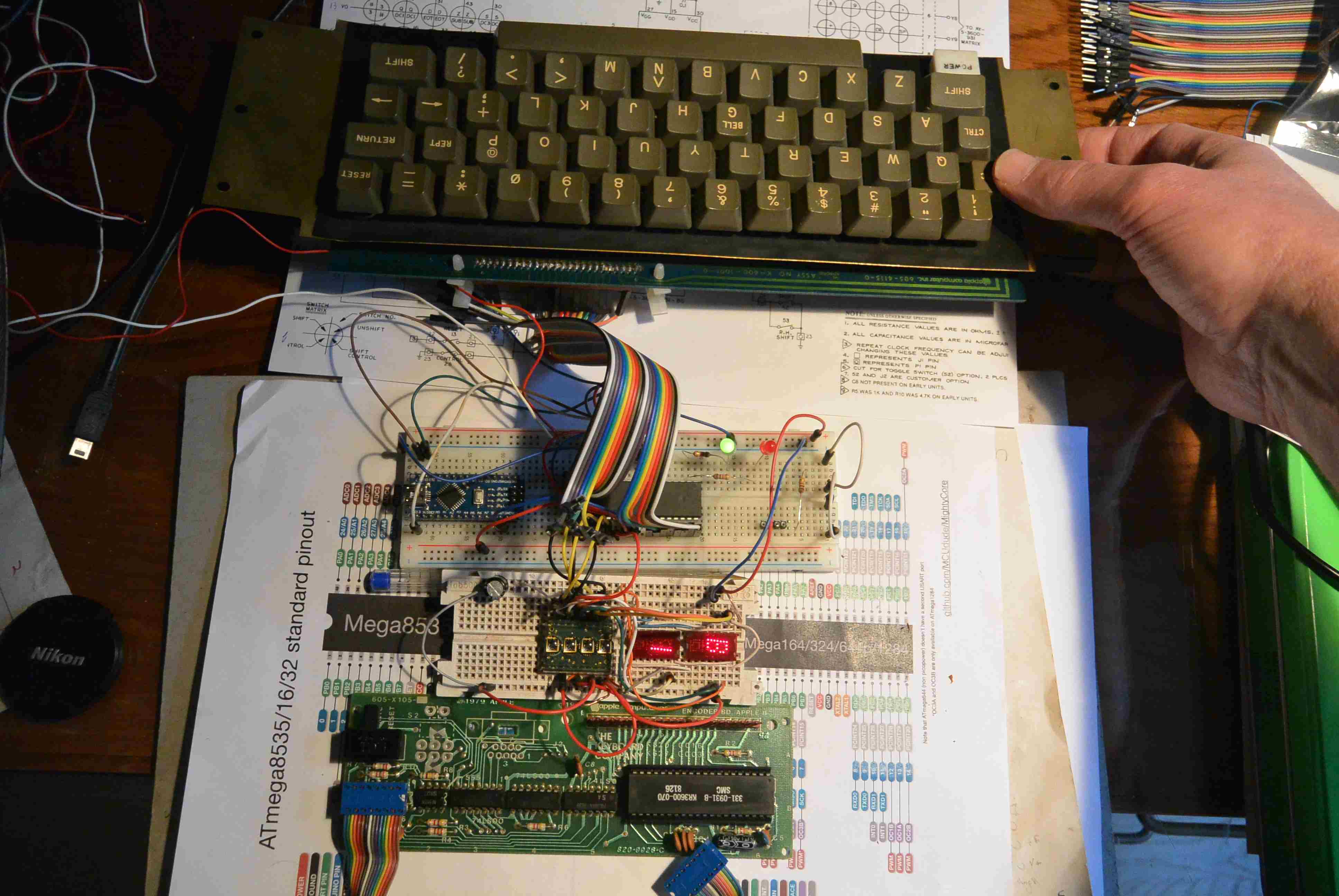

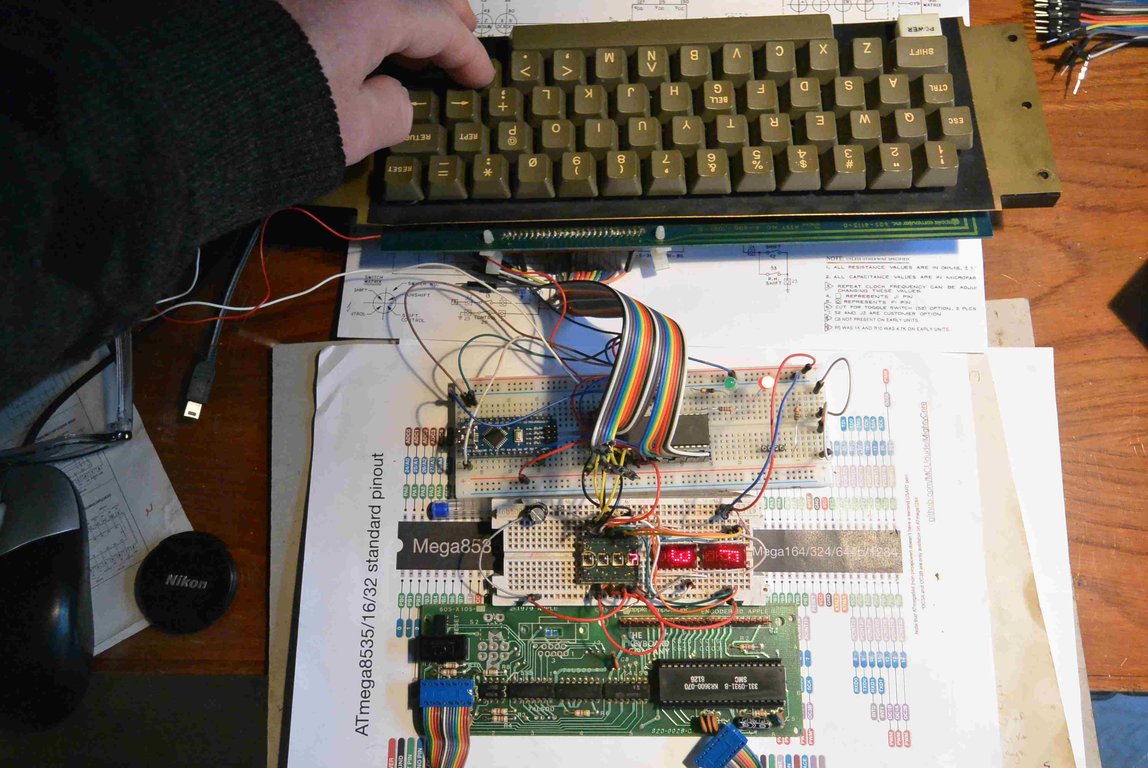

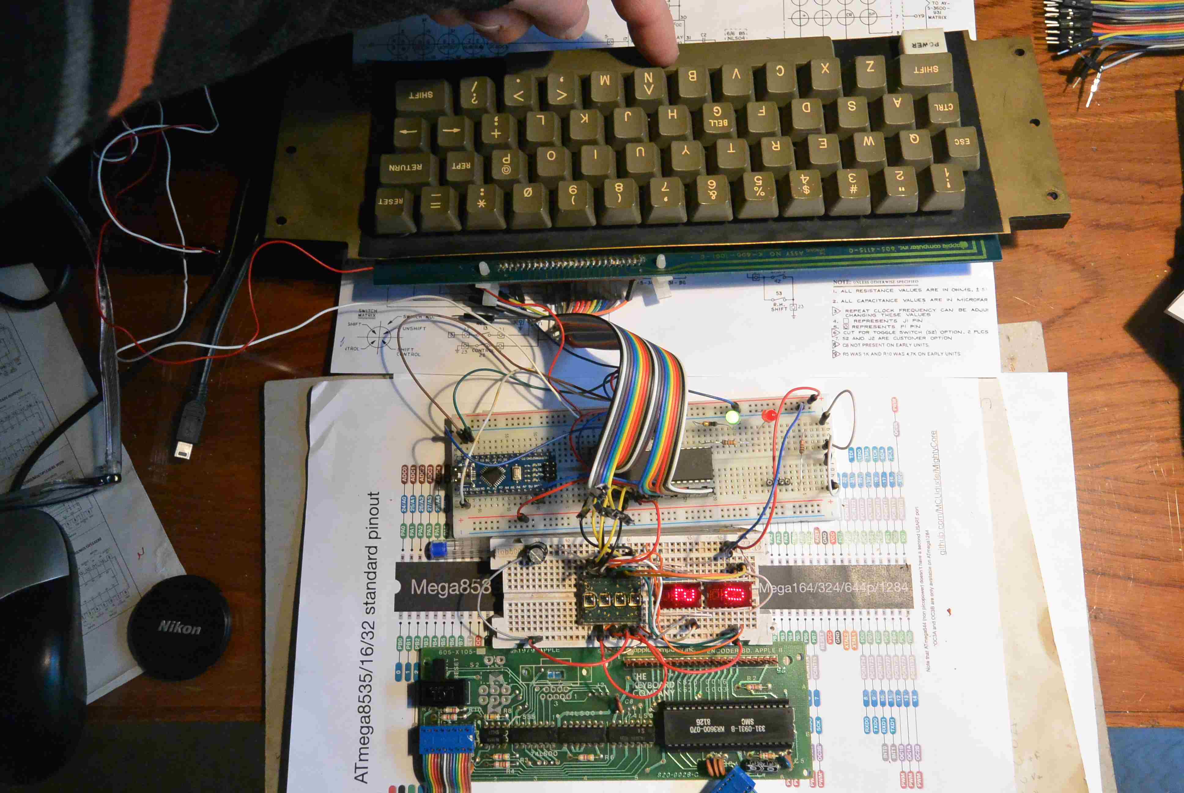

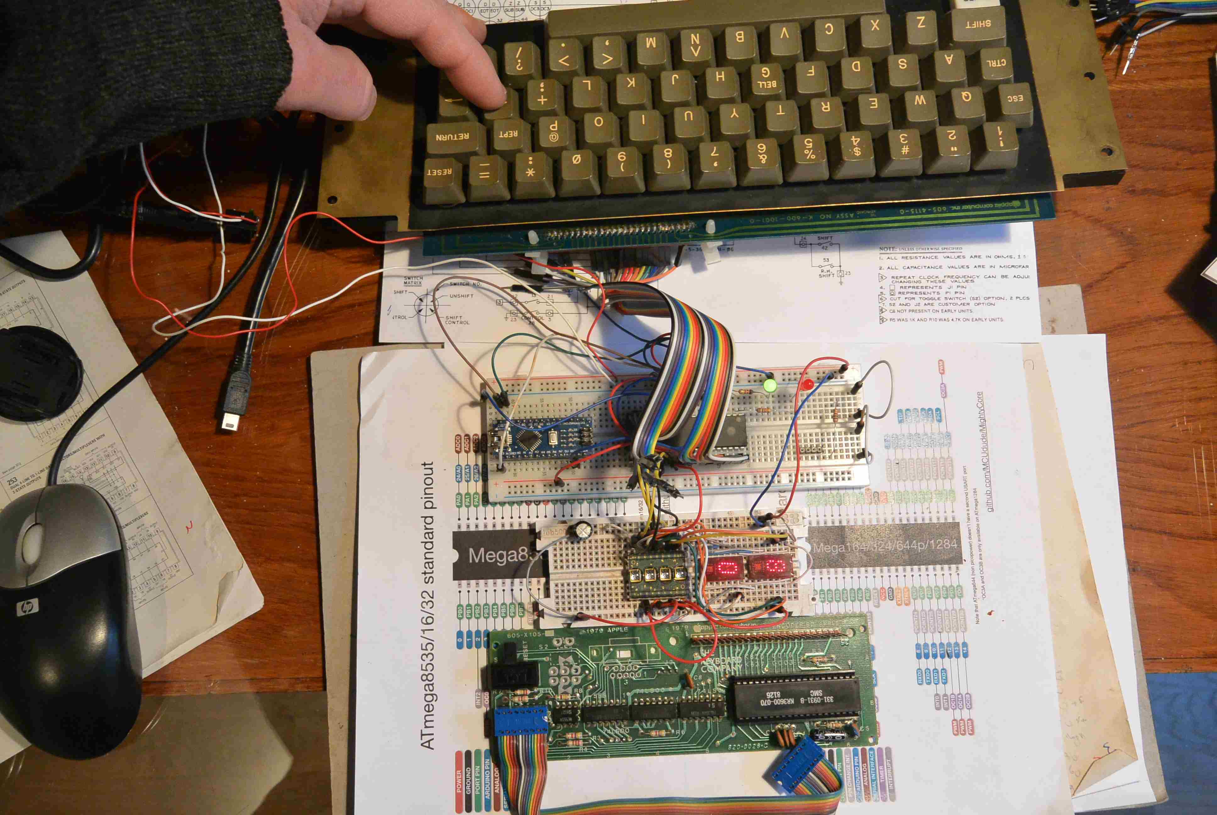

On voit bien le caractères ascii (afficheur de gauche) et son code affiché (afficheurs de droite).
La led rouge montre un strobe avec un caractère shift, la led verte montre un strobe avec un caractère normal sans shift.
Tout en bas le vilain encodeur APPLE dont le KR3600-070 est mort ::( .
Flèche gauche code ASCII 08
Escape code ASCII 1B
Chapeau code ASCII 5E
Point d'interrogation code ASCII 3F
Tiret code ASCII 2D
Tiret code ASCII 2D
Espace code ASCII 20
Esperluette code ASCII 26

1 - L'atmega32 décode les touches du clavier et envoie le résultat de la touche frappée sur 7 bits.
2 - Ces 7 bits sont décodés par les afficheurs de la breadboard inférieur. Le quadruple afficheur de gauche ne sait afficher que des caractères affichables tandis que les 2 de droite affichent le code ASCII du caractères envoyé. Ces afficheurs ne sont là que faciliter le débuggage. En zoomant sur la photo on voit bien les 7 bits de données, 3 fils noirs + 3 fils jaunes + 1 fil rouge ::wink: .
3 - Le signal Strobe : Il sert à signaler à l'Apple 2 qu'un nouveau caractère vient d'arriver. Le décodeur clavier envoie le caractère sous forme d'un mot de 7 bits puis envoie le strobe (pulse positive) d'une durée de 10 µs. Cette pulse positionne une case mémoire à 1 sur la carte mère. La routine d'acquisition va regarder à intervalle régulier si la case mémoire contient un 1, si oui , elle va prendre en compte le caractère puis remet à zéro la case mémoire, si non, la routine continue son job et reviendra voir quelques millisecondes plus tard si un nouveau caractère est arrivé.
4 - Pour faciliter le débuggage j'ai volontairement exagéré la durée du strobe à 700 ms pour pouvoir le voir car avec la valeur normale de 10µs je n'aurai rien vu du tout :doh: . De même, il n'y a qu'un seul strobe quelque soit la combinaison de touche frappée sur le clavier. J'ai rajouté un petit bout de code pour visualiser le strobe avec un appui sur la touche shift (led rouge) ou non (led verte) mais ce bout de code sera supprimé dans la version finale.
5 - Non, :naughty: la carte encodeur d'origine en bas des photos n'est pas raccordée au montage et n'est là que pour information :mrgreen: .

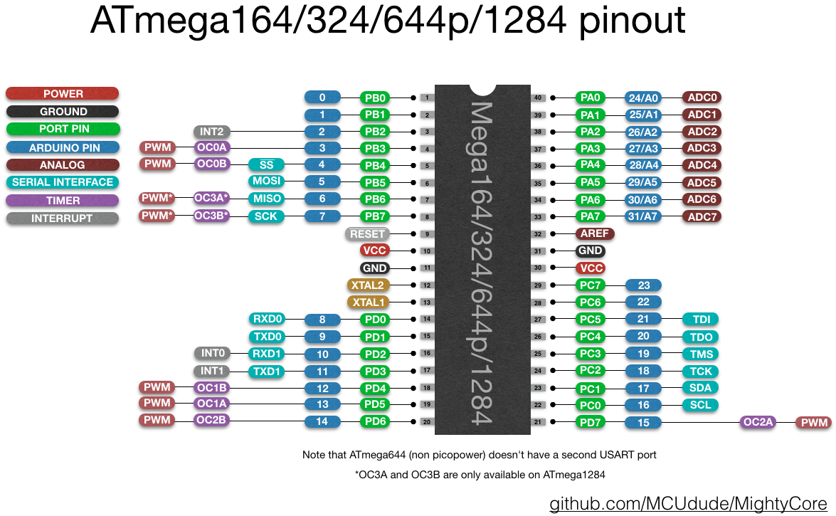

Les numéros de broches utilisés (A0...A7, 8, 9, ...14) se référent aux broches en bleu dans le schéma ci-dessous. Les pins 1 et 2 sont utilisées (broche 0 et 1 en bleu sur le schéma) pour le strobe normal et le strobe shifté mais dans la vrai vie on n'a besoin que d'un seul strobe, il suffit donc que l'instruction "digitalWrite(1,HIGH)" soit identique dans les 2 tests (le 1 ici redirige vers la pin 2).
Il faut aussi remplacer l'instruction Delay par delayMicroseconds (10) pour avoir un strobe de 10µs.
Le port C sur lequel on récupère la valeur ASCI en binaire est représenté par les broches en bleu 16 à 22 (16=bit 0, 22=bit 6).
