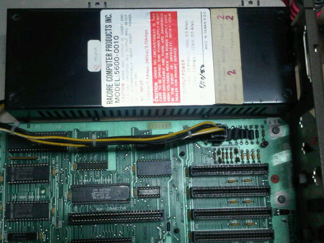

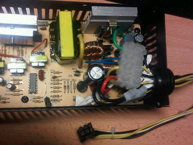

Bon mon bricolage avec cette fameuse alim fonctionne à merveille :clap: , le //e a fait beep :pray: .
Voici le bricolage en images:
- Un domino dans l'alimentation:
Interieur de l'alimentation avec connexion via domino
- Puis une fois remontée dans la bête:
Alim dans la boite !
Le connecteur s'enfonce sans problèmes, seul le verrouillage ne se fait plus et il n'y a pas de détrompeur... maic ça tient bien fermement on ne déconnecte pas ça tous les jours...
