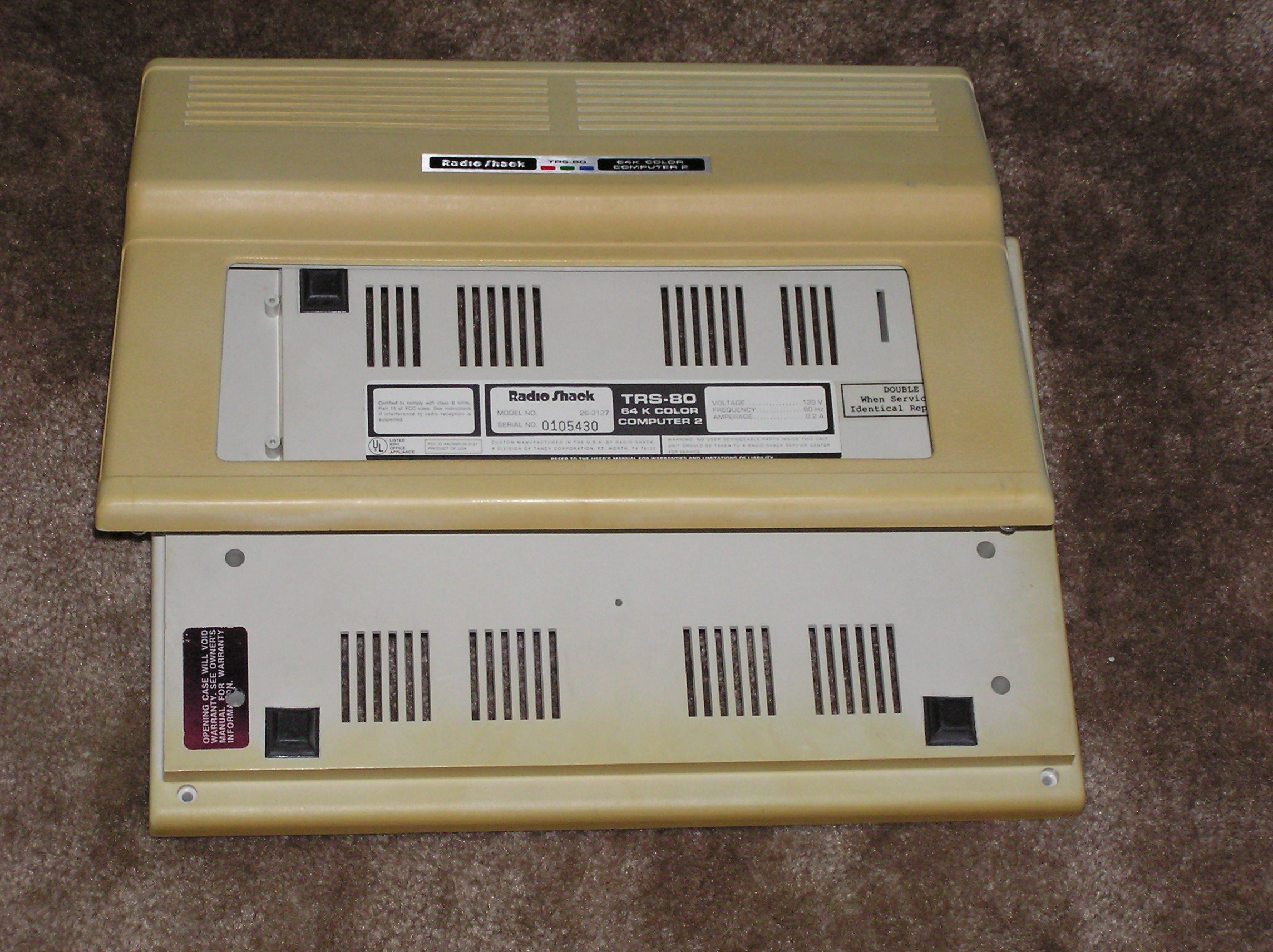

Exemple de jaunissement prématuré du plastique ABS d'un Radio Shack TRS-80.

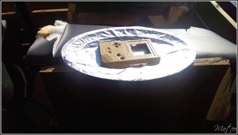

Voici donc les dosages de ce ponçage en règle (dixit Matechnique.fr) :
Matechnique.fr a écrit : (...)
  • 100ml d’eau oxygénée 130 volumes.
  • 2 doses d’épaississant Gallia Gumilk.
  • Une pincée de sel de Vanish Oxy Action.
J'entends d'ici les cris d'agonie de ce casing top de Game Boy.

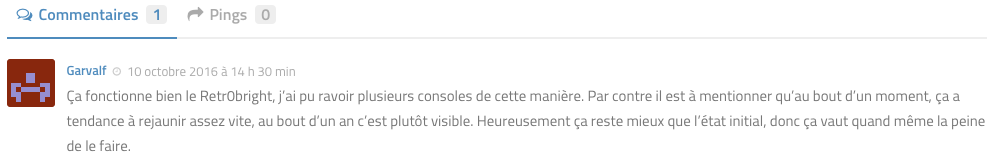

"(...) Par contre il est à mentionner qu’au bout d’un moment, ça a tendance à rejaunir assez vite, au bout d’un an c’est plutôt visible. (...)"
