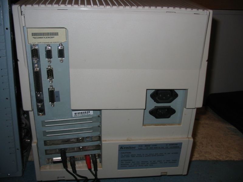

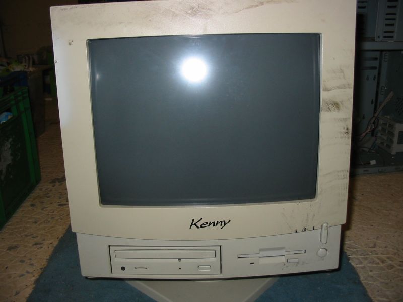

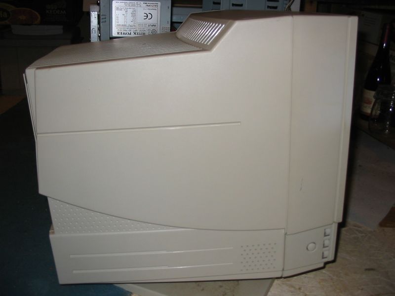

Bonjour, j'ai récupéré un kenny ls-522 de kenitec, hélas, il semble que des infos soient introuvable sur cet appareil. Si quelqu'un connait, et pourrait m'indiquer la marche a suivre pour accéder à la carte mère sans dé-riveter, je pourrais contrôler la mémoire (conseil de Krapoutchik).

Je ne suis pas un expert en science divinatoire mais en regardant attentivement la face arrière j'ai l'impression que la face arrière doit se déclipser, il y a 2 petites ouvertures sur le bas et trois sur le haut.
Tu peux aussi tenter de l'attaquer par le dessous, il y a peut-être des vis cachées sous le pied orientable qui permettent de libérer soit le dessous (un peu comme le flan d'une tour normale) soit la totalité de la face arrière qui est peut être montée sur des glissières.

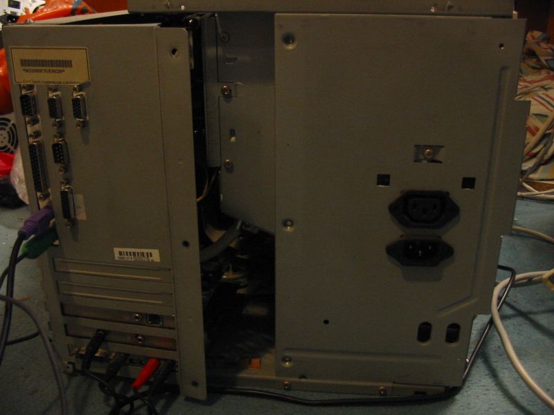

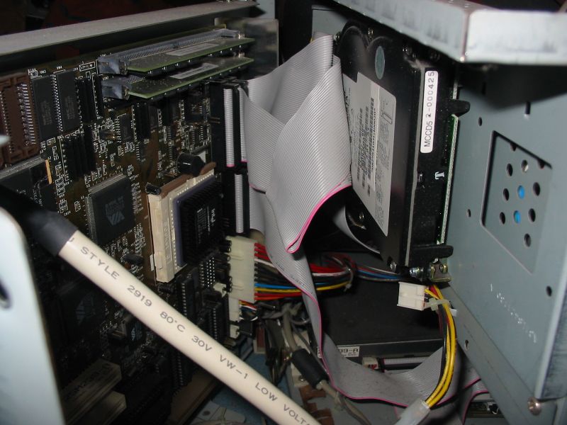

j'ai ouvert la coque en plastique et toute la partie écran est bien accessible, les plastiques coulissent après dévissage des vis de verrouillage. mais aucune vis ne semble ouvrir la partie carte mère, tout est riveté. je n'ai pas voulu percer les rivets au risque de détériorer qqchose ou d'abimer un des seul modèle de ce type encore existant.
Et puis je suis curieux de voir comment il font chez kenitec pour offrir 2 sortie vga en plus de l'écran principal. Je sens que les photos de l'intérieur vont être nécessaires pour que vous puissiez me guider pour une ouverture reussie. Demain soir surement, parce qu'en effet c'est un peu prise de tête, rien que de le porter sur une table... pour les photos il est resté là ou il était.

Pour te rassurer, il est plus compliqué dans un process de fabrication industriel de poser des rivets et de verrouiller un matériel qui est susceptible d'être ouvert pour de la maintenance ou l'installation d'options (on voit visiblement sur la photo les vis permettant de fixer les cornières des cartes d'extensions), mets toi à la place du tech SAV ou du revendeur !
Il y a un truc comme dirait Majax, il suffit de le trouver.

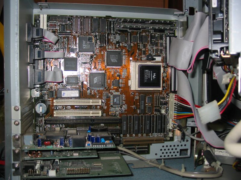

Bonsoir, il a fallu 3 vis pour m'arrêter, elles étaient devant moi et l'ouverture s'est passée comme un charme.
La bonne nouvelle c'est qu'il a enfin démarré et après une reconnaissance du disque dur introuvable dans un bios Award, il a finalement booté sur un w95 anglais. pas d'option de boot sur cd donc je ne ferais pas un rapport complet, il se fait tard et graver everest pour l'installer me motive que moyennement. En tout cas il s'agit d'un 486dx20 66 Mhz socket 3 avec 2X4Mo de ram edo. La video S3 ne m'explique pas la triple sortie ecran de tout façon pas géré par w95. Pareil, les test techniques de video ce sera pour un autre jour. Voiçi quand même les photos.

Un OverDRIVE, de la SIMM 72 Pins, 1 vidéo S3 Virge, 4 ISA 16 bits dont un VLB, 2 PCI, du VIA à toutes les sauces... et en effet, il me semble, un câblage // VGA...
Il n'y a pas à dire... C'est un joli PC bien propriétaire comme il y en eut des tas à la fin des 80486... Erf
L'alim. AT semble presque normale.

Bonjour, c'est un Imac avant l'heure ! je viens de recuperer une barette qui se met dans le slot marron, je vais voir si elle est compatible. Dommage que personne ne connaisse parceque j'aurait bien voulu changer le proc, mais sans faire d'essais empiriques risqués pour la CM.

Es tu sur que c'est un slot de barrette de mémoiredpedom a écrit : je viens de récupérer une barrette qui se met dans le slot marron

non pas sûr du tout, d'ailleurs je viens d'essayer et le détrompeur correspond a PCI. Donc j'ai faux sur ce coup. si c'est de l'ide, ce serait peut être pour une carte contrôleur PCI/SATA ! lol

On voit les slots mémoires sur le haut de ta carte, ils sont tous les deux remplis.
Comme le dit Casio un peu plus haut, c'est un slot VLB, les cartes VLB se connectent à la fois sur le slot ISA et sur le slot VLB, généralement se sont des cartes vidéos accélératrices (bonjour le prix !), un copain avait acheté une carte Viper en VLB pour un peu plus de 3000 Frs dans les années 92 pour un résultat il est vrai décoiffant !

En effet, j'avais zappé ce VLB pour oublier mon ignorance surement... merci de cette mise au point. Hélas je n'ai pas de carte de ce type
