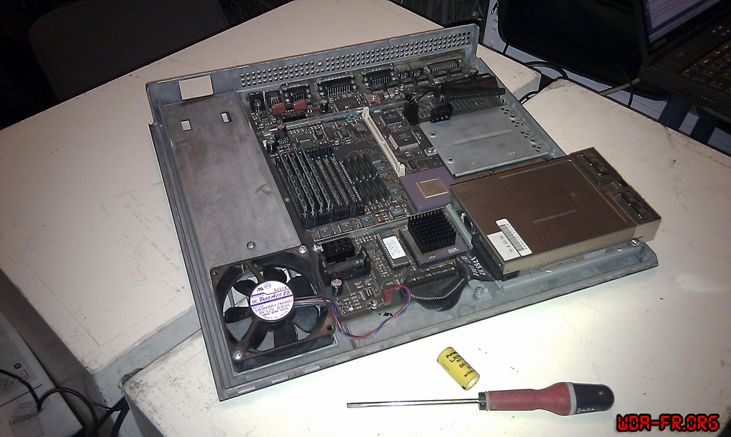

Aujourd'hui, ou plutôt cette semaine, nous travaillons à la restauration de, non pas une, ni deux... mais bien trois NeXT Station N1100. ;-)
Le maître d'oeuvre est Jybhe, grand inconditionnel des systèmes X tordus... :)
Voici un petit cliché de la bestiole ouverte, lors de différentes phases de tests de ces bijoux :
Tests et isolations des accus.
(Attention, sans accu. (pile), pas de démarrage !!!)

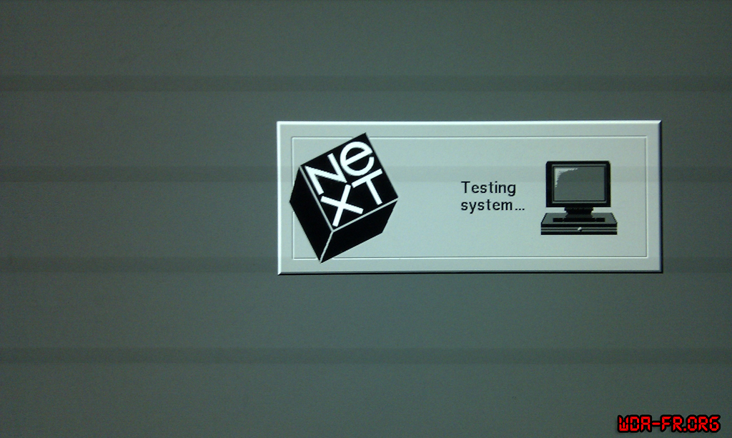

Pour accéder au ROM Monitor, appuyer simultanément sur les deux touches "Commande" (ou "Command" en QWERTY) et la touche "><", en haut à gauche du pavé numérique (ou "~\" en QWERTY) dés que la NeXT affiche "Testing System" (ou même après, au moment du test réseau ou disque dur).
&quot;Testing System&quot;
"Testing System"

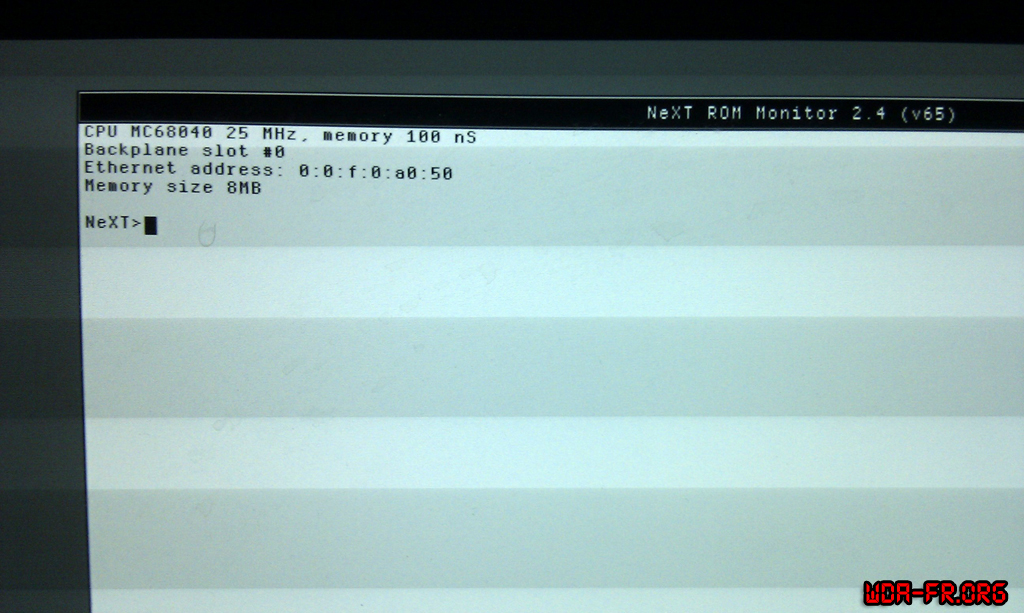

Une fois dans le "ROM Monitor", à l'invite :
Entrée dans le &quot;ROM Monitor&quot;...
Entrée dans le "ROM Monitor"...
- Presser "P" pour la configuration (paramètres) du firmware, puis valider avec entrée.
Il va vous être alors proposé de modifier élément par élément, et de façon textuelle, les différents paramètres système de base.
- Sur la première option, à l'invite "boot command?", remplacer "en" (Ethernet) par "sd" (SCSI Drive), et valider.
- Valider les autres options sans y toucher.
- Sur le clavier, presser le bouton d'alimentation, et valider par "y" à la demande de confirmation de sortie du "ROM Monitor".

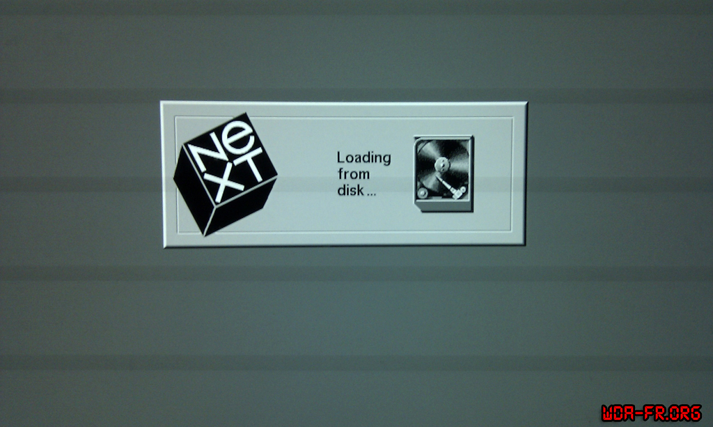

Au redémarrage, votre station NeXT va essayer de démarrer en local.
Boot local...
Boot local...
Si vous devez lancer une installation par le biais du lecteur de disquette, vous allez devoir re-rentrer dans le "ROM Monitor" (voir procédure détaillée ci-dessus), puis entrer "bfd" (Boot Floppy Drive) à l'invite, et valider toujours par entrée.
Le système tentera alors de booter sur la disquette et la routine d'installation va pouvoir vous guider.
