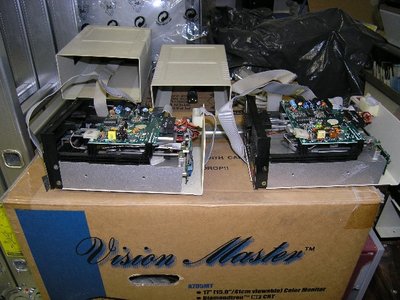

Hello la compagnie,
Vous le savez j'ai récupéré une partie des lecteurs Disk II du stock doublons de la WDA et nous avons fait une opération "test à la chaine" avec Pcedric dimanche après-midi.
Voici quelques photos, liens et conseils suite à cette opérations :

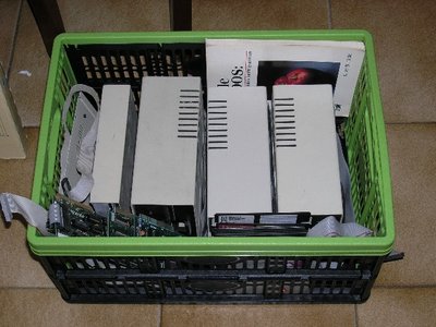

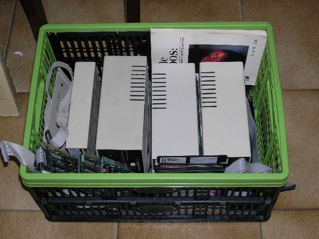

Voici la caisse ramenée de la WDA, avec les cobayes pour cette opération.

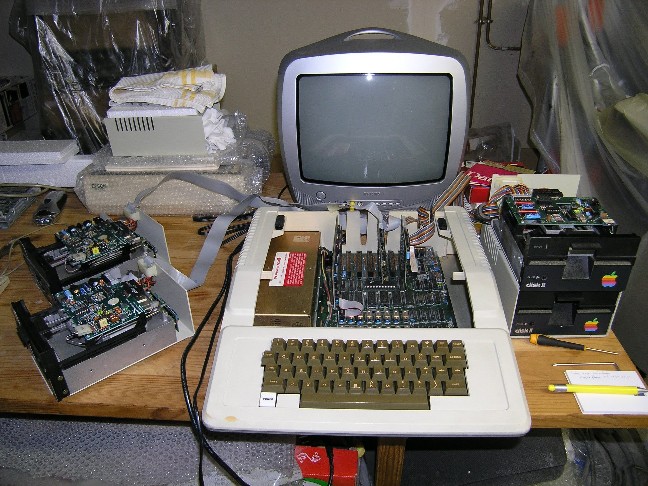

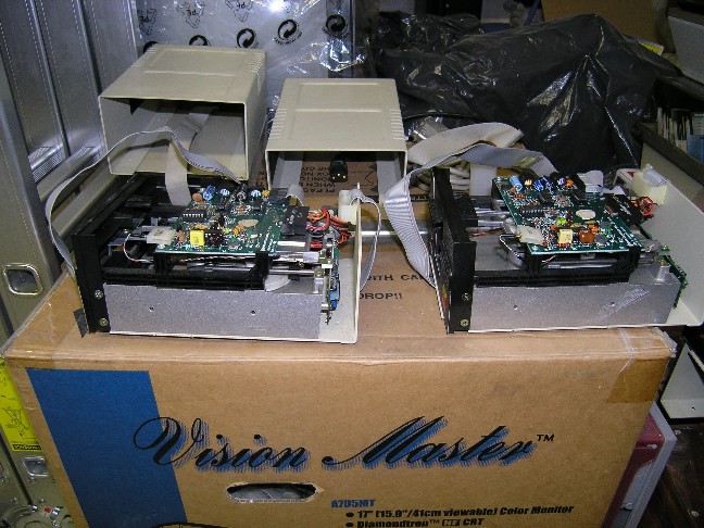

Sur la table d'opération il y aura 3 Disk II plus celui que j'avais déjà récupéré fin janvier lors de l'après-midi Apple II
Première étape, on retire les capots des lecteurs pour avoir un aperçu de leur état interne.
Ces deux là sont sains visuellement

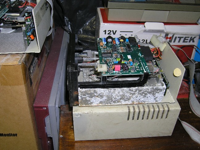

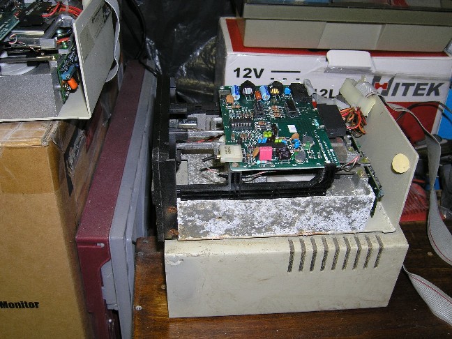

Celui-ci a pris un bain
Voilà mon Europlus équipé de 2 cartes Interfaces Disk. Comme cela on peut tester 4 lecteurs en simultanné. Celui en bas à droite, c'est celui qu'avait mon parrain (made in USA)

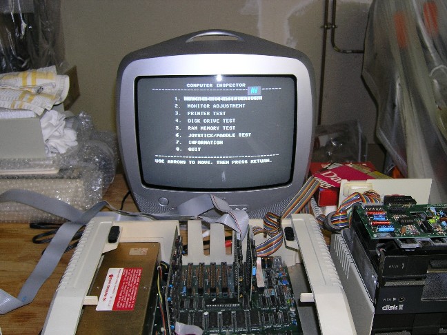

Voici une vue du menu de l'outil Mecc
Très simple d'utilisation. Il a bien reconnu mon Europlus et les cartes présentes dans les slots (bon, ok il n'y avait rien de très original...)

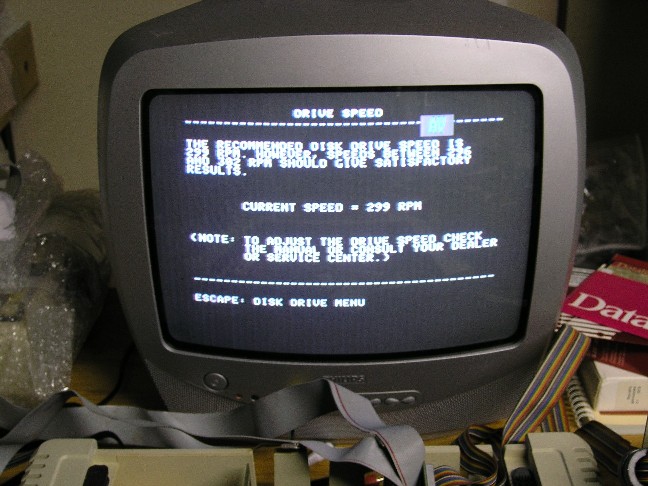

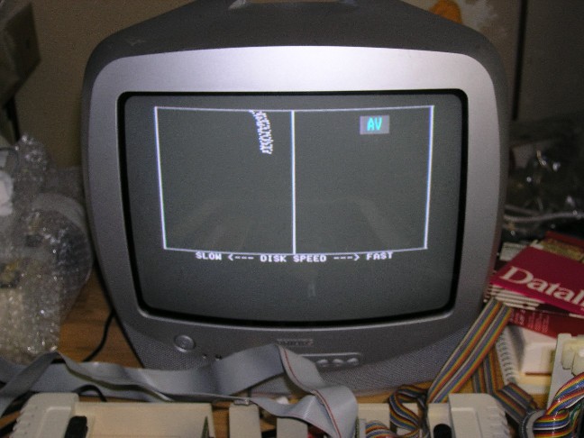

Ce disque est bien réglé (299tr/mn)
Pour régler la vitesse d'un drive il suffit de tourner une petite vis (resistance variable) sur la carte qui alimente le moteur (je ferais une photo)

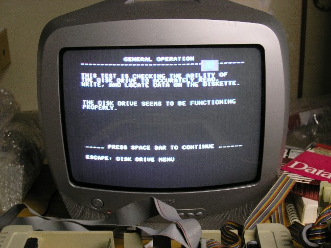

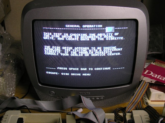

On passe une série de test lecture/écriture

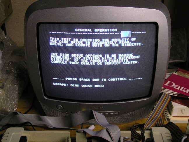

Par contre cet autre Disk II tourne trop vite, et échoue aux tests

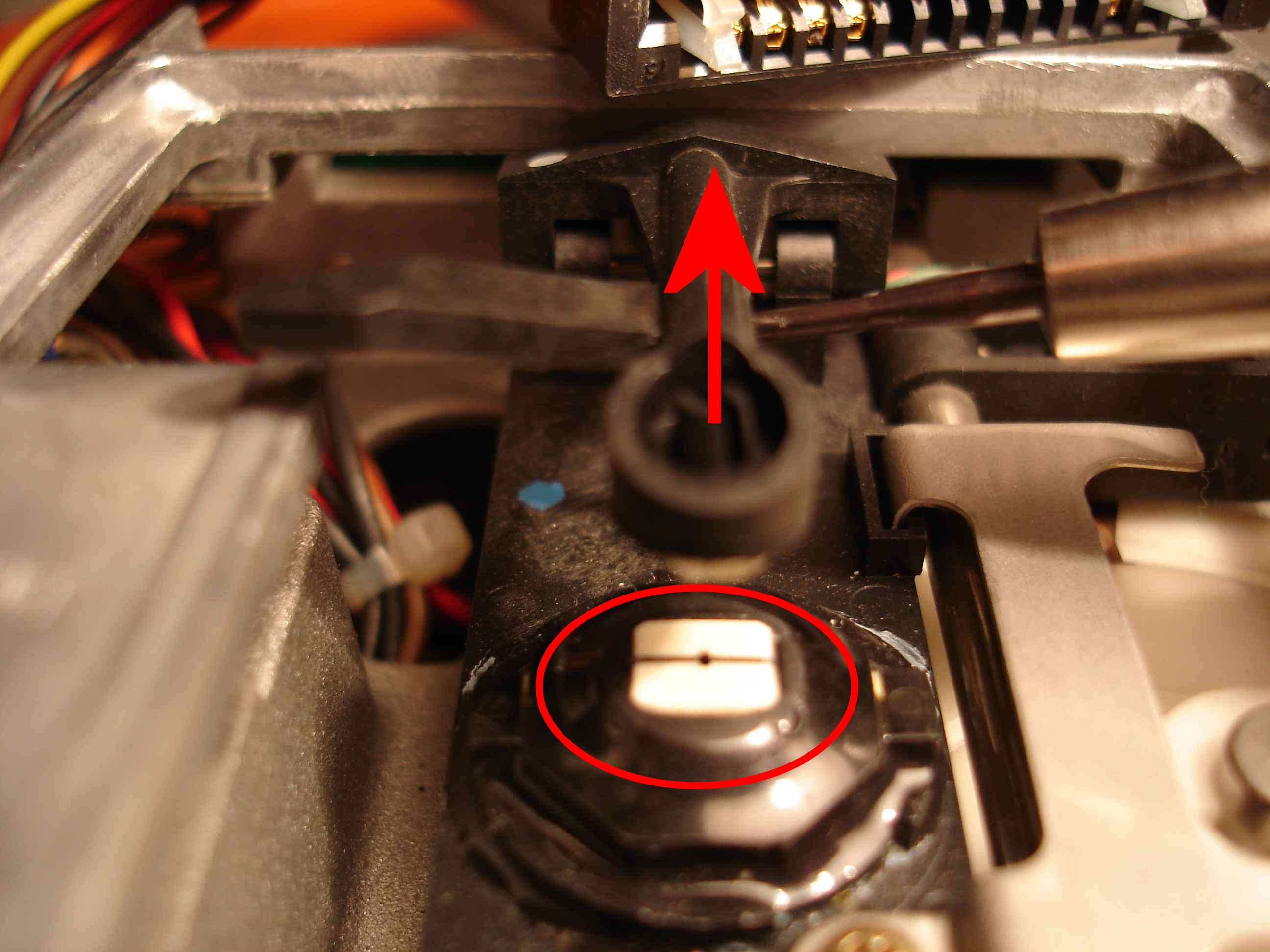

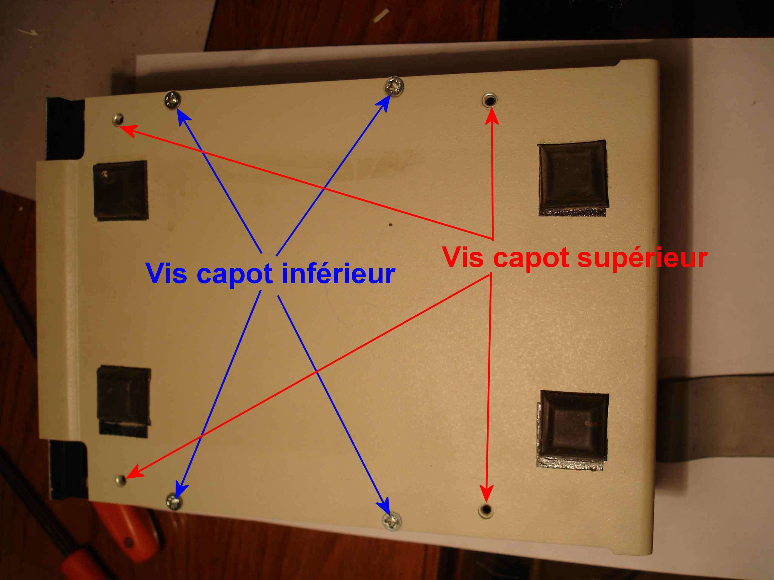

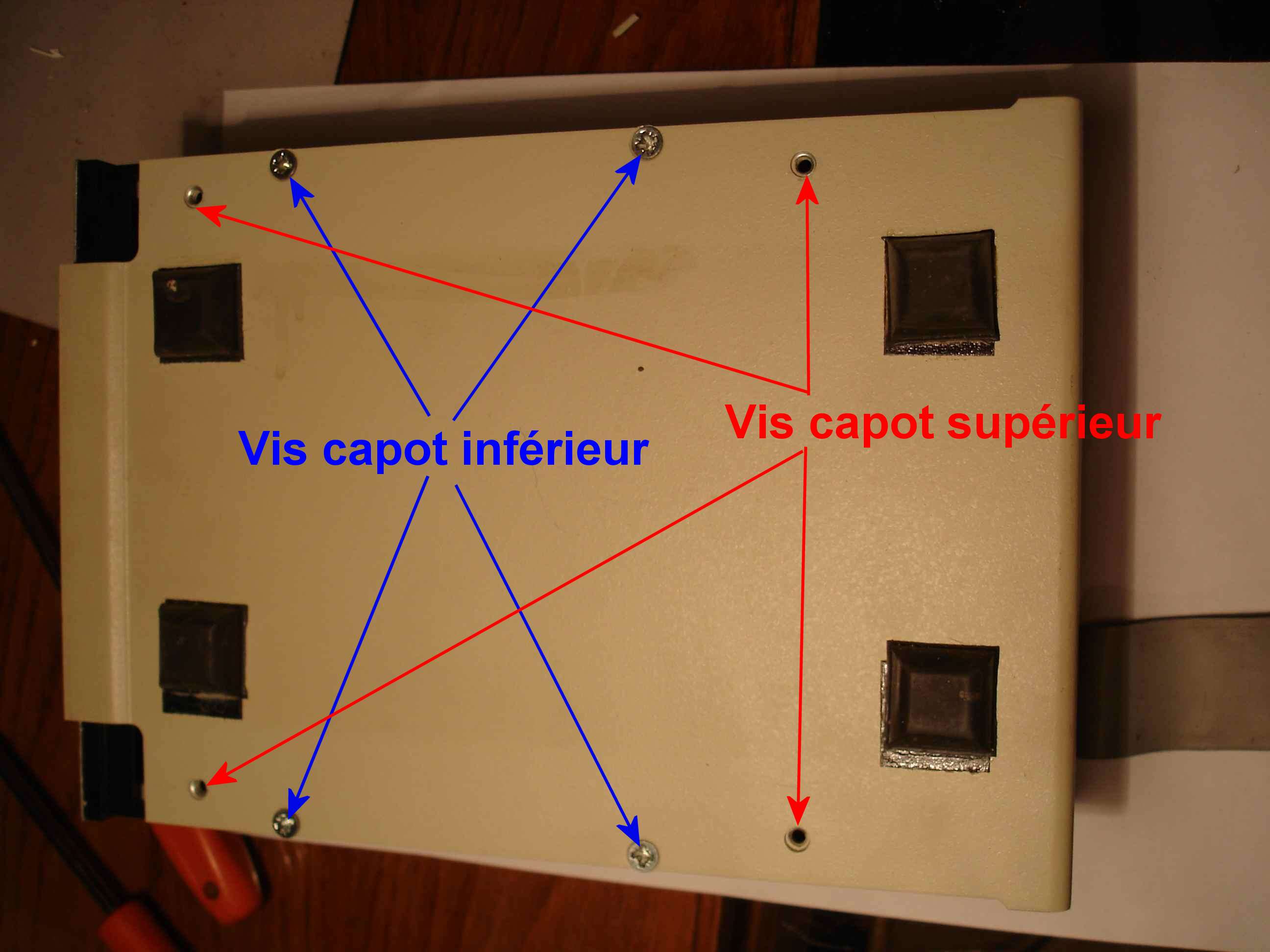

::arrow: Démontage, rien de compliqué, enlever le capot supérieur et inférieur, toutes les vis sont sous le lecteur.

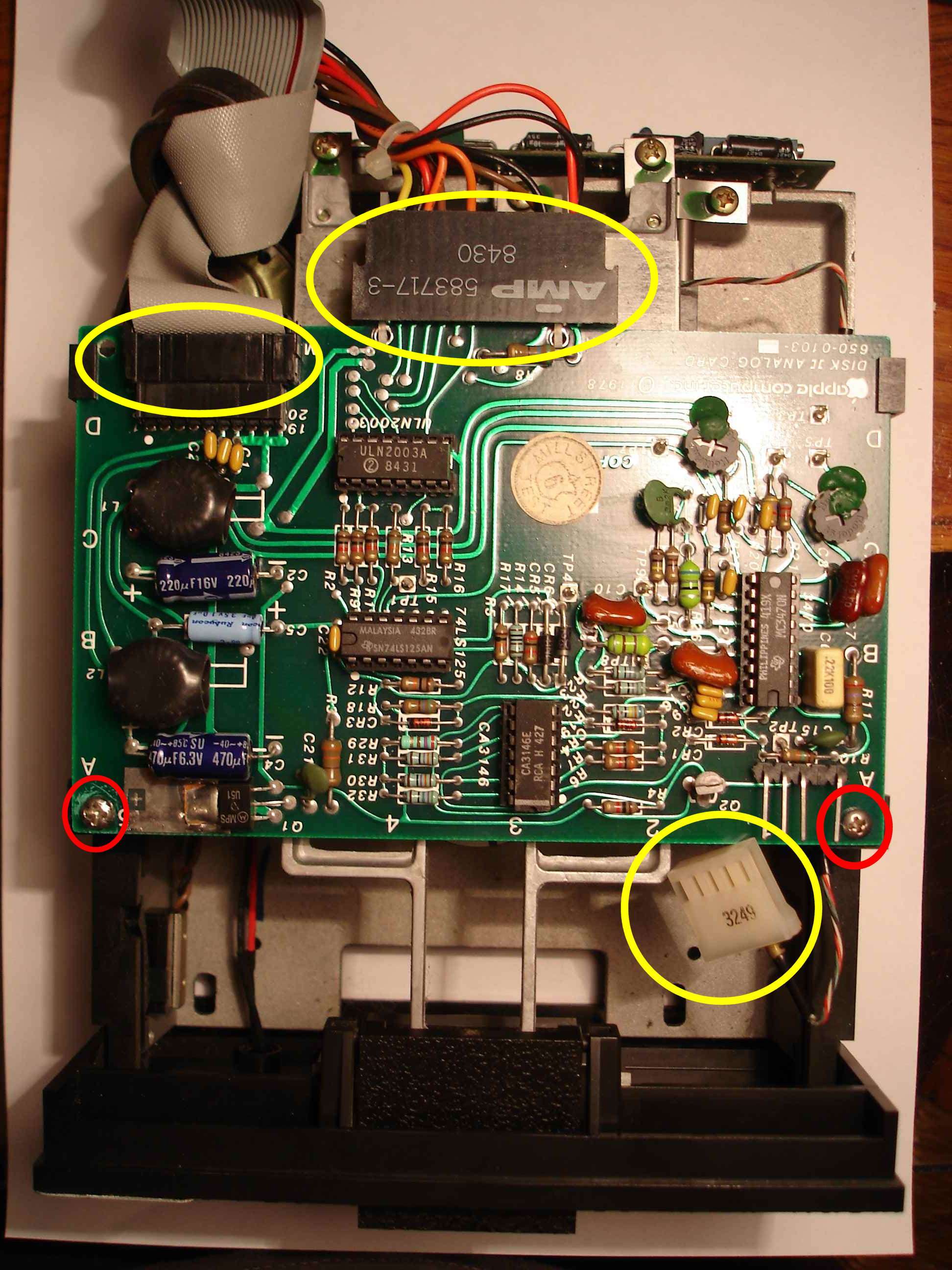

::arrow: Démontage carte analogique, en rouge les 2 vis à enlever, en jaune les connecteurs a retirer.

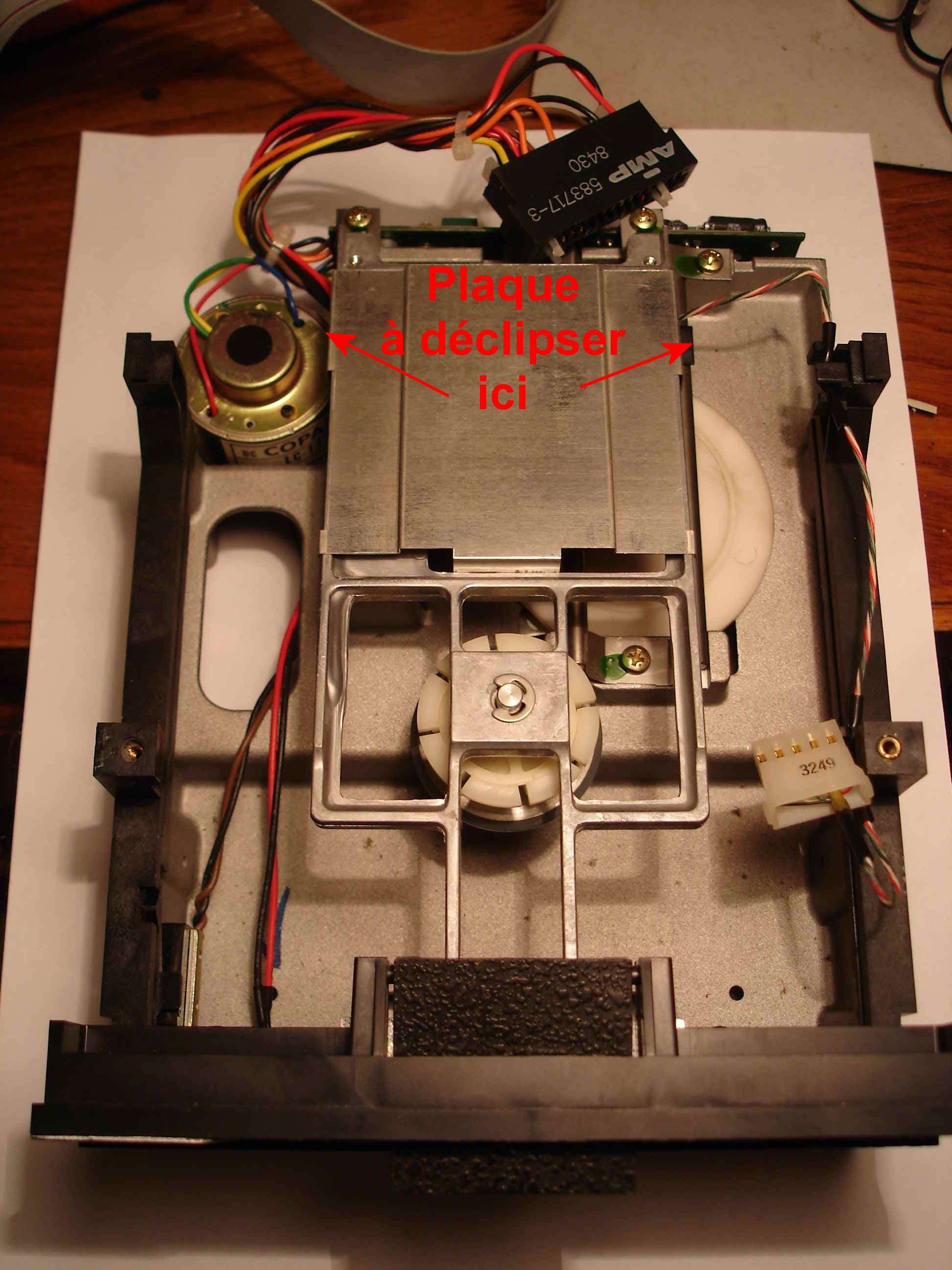

::arrow: Démontage du capot de protection/blindage de la tête, il est clipsé et se retire très facilement.

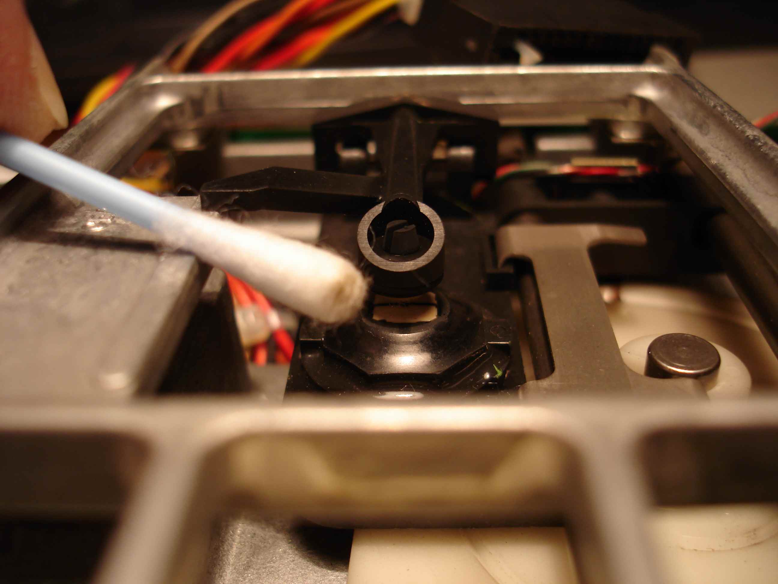

::arrow: Nettoyage de la tête avec un coton tige trempé dans de l'alcool à 90°, il faut lever légèrement le tampon de pression au dessus de la tête, suffisamment pour pouvoir passer le coton tige sur la tête entourée en rouge.
::arrow: Eh oui , un petit lavage de tête de temps en temps ne fait pas de mal ::lol:

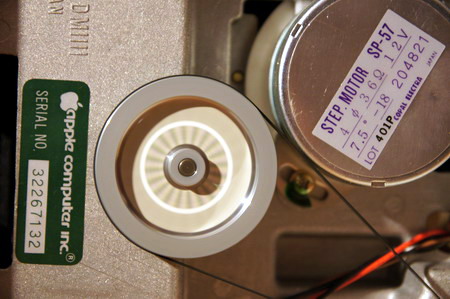

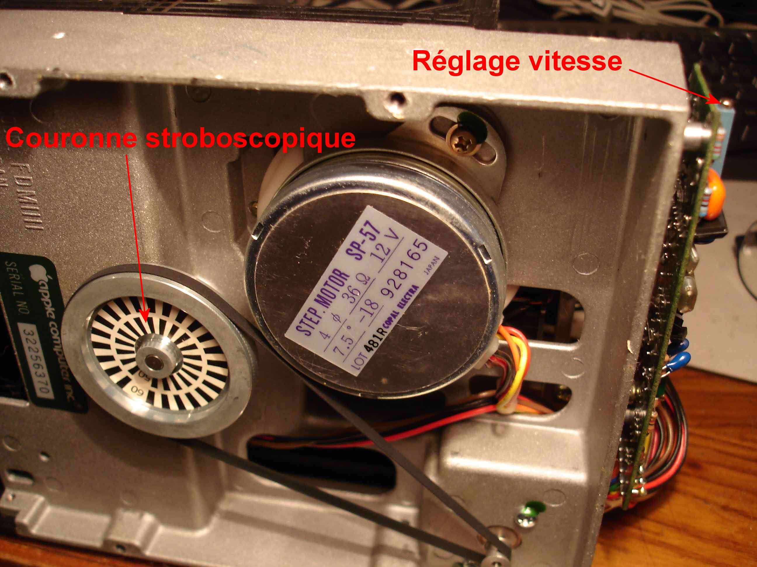

::arrow: Maintenant on règle la vitesse. Tant qu'à faire, passer un coup de coton tige alcoolisé sur la courroie et le volant d'inertie de l'axe d'entrainement disquette.
Remonter le blindage de la tête, la carte analogique avec ses vis et les connecteurs.
Brancher le floppy sur la carte contrôleur dans l'Apple, positionner le floppy sur le coté comme sur la photo, insérer une disquette non-bootable , exposer la couronne stroboscopique à la lumière d'une vulgaire ampoule puis on allume l'APPLE.
La couronne marquée 50HZ doit paraître immobile quand le bon réglage est trouvé, le réglage de vitesse se trouve sur la carte à l'arrière du lecteur.
Résultat des courses : Les 3 lecteurs et une carte contrôleur fonctionnent, en fait je pense que le nettoyage de la tête est le plus important car j'ai exprès déréglé la vitesse sur un lecteur et celui-ci bootait toujours.

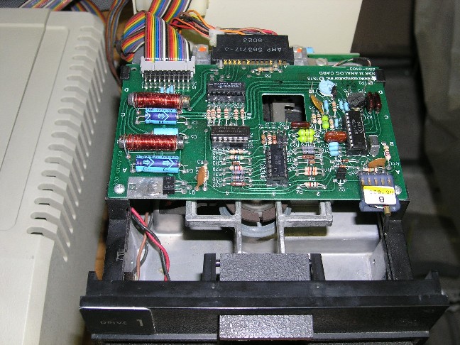

Une remarque, le modèle US qu'on a réglé dimanche dernier avait une carte analogique un peu différente des autres (et de celle que tu montes en photo).
On remarque un accès direct à la tête de lecture (mais pas pour un coton-tige droit), des selfs longilignes, pas de plaque en métal de blindage, etc...

Bon, voici ce que cela doit donner quand le réglage stroboscomachin est bon :hypnodisk: :
C'est ce que mon disk II donne, mais aucune diskette ne veux bien démarrer même à l'issue de ce réglage ::(
Je ne sais vraiment pas ce qui ne va pas dans ce lecteur !
Tant pis...
Au moins je sais régler à l'ancienne ce truc ::wink: C 'est vraiment très ingénieux comme méthode... Bravo les Steves...
Merci pour les tuyaux en tous cas :clap: .
