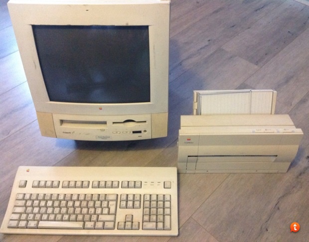

Je viens de poster la photo de ce powerpc dans ma collection. Malheureusement il ne démarre pas. Pas de son suite à appui sur le bouton on/off et pas de courant par exemple sur la connectique du cd rom ou disque dur. Vous savez si ce type de machine doit démarrer meme sans DD ni RAM ?
C'est la première fois que j'ouvre ce type de machine, j'ai vu l'absence de DD mais la RAM, elle se situe où et comment y accéder ? C'est une vraie forteresse cette machine !
Merci d'avance

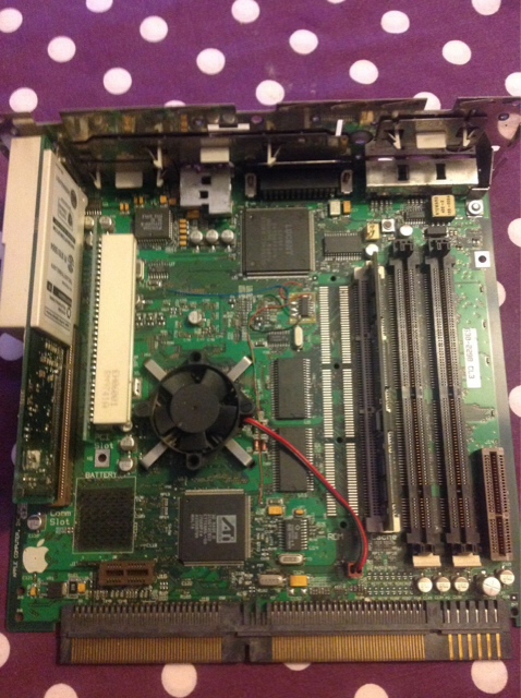

Super la doc j'ai pu démonter sans problème. Je sais à présent qu'il n'y a pas de DD ni de RAM, ni de tuner TV (ça c'est dommage) . Bon il faut que je continue mes investigations car ce ne doit pas être ça qui l'empêche de démarrer. Encore un grand merci et je vais fouiller dans la doc pour mes autres machines.
La carte mère du 5500 démontée :

J'ai une autre question .... En postant la photo ci-dessous, et en ayant lu la doc (pas les 300 pages quand même), j'ai vu qu'il manquait la pile. Ca peut empêcher de démarrer la machine ?

Salut Sartoo, c'est Cdbvs
J'ai le même Mac, un Performa 5200cd.
Je rencontre des problèmes avec le HD, mais il démarre même sans. On peut booter avec une disquette.
Je ne sais pas si il démarre sans barètes de Ram, par contre il va fonctionner sans la pile, la mienne est HS de chez HS.
Cherches une barète, ça ne devait pas être trop compliqué.
Si ça ne vient pas de ça, va voir l'alimentation. Si tu es pas loin de Paris, ECE sont toujours là et peuvent intervenir pour pas cher. J'ai pas d'autre plans.
