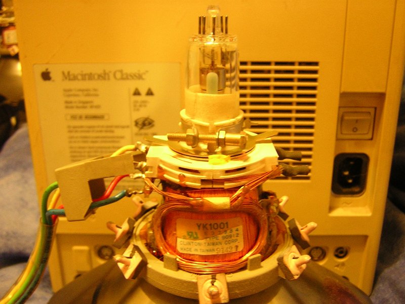

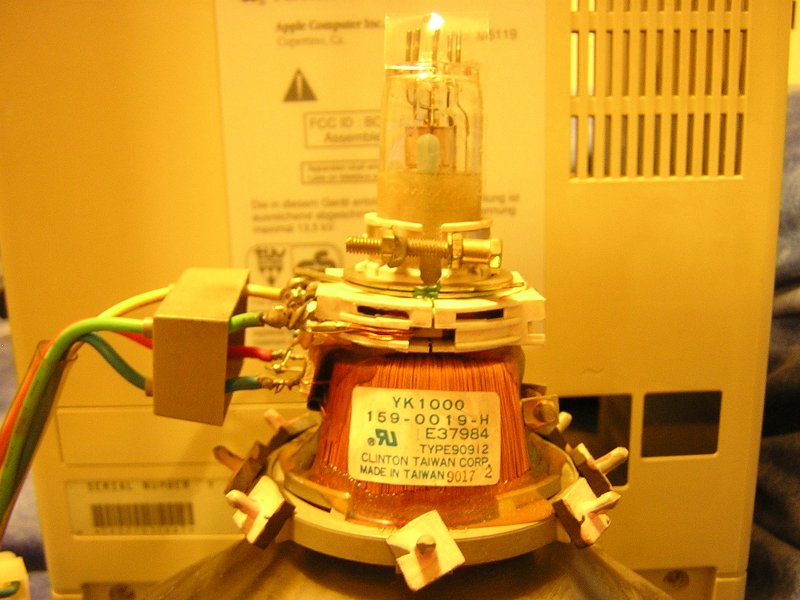

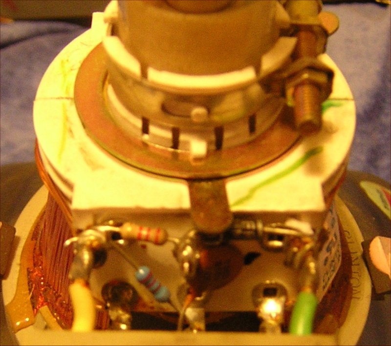

J'ai étudier la greffe du CRT du classic vers le SE30. Il y a du bon et du moins bon.
Point 1: La courbure, ou plutôt le calage de l'écran sur la face avant n'est pas exactement le même, ça laisse un petit espace en bas de l'écran. On doit pouvoir ajuster les plot en plastique et/ou les fixations métallique du tube...

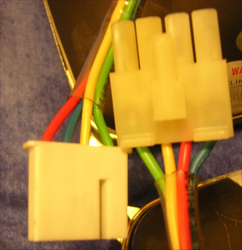

Point 2: le connecteur latéral n'est pas le même et deux cables sont inversés (bleu et rouge), mais on peut ressouder l'ancien dessus...
La connecteur sur le nez du tube semble identique. Le tube du classic semble être une légère évolution du tube des SE.
Je vais attendre un peu, voir si je trouve pas quelque chose de plus saillant, je voudrais éviter de modifier le SE30.
Du coup j'ai nettoyé un peu le classic, et je comprend pourquoi il ne démarre pas: la carte mère à des traces d'oxydations à plusieurs endroits. SI j'ai le temps j'essaierais de rattraper ça par curiosité.
NB: merci tilt :rock:

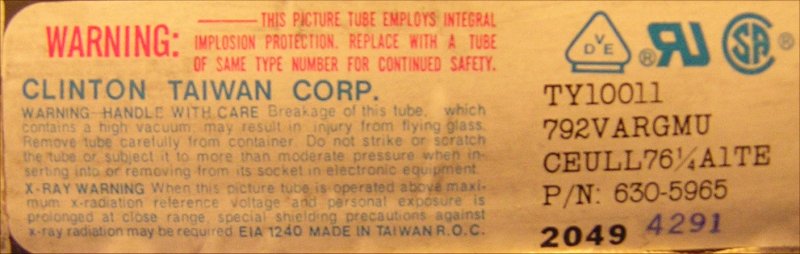

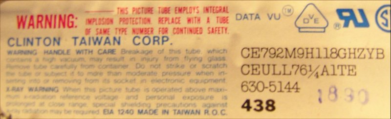

Edit: voici quelques photos pour illustrer les différences des tubes.
Etiquette sur le tube du SE30
Etiquette sur le tube du Classic
Gros plan sur le connecteur latéral pour le SE30:
Pour le Classic, on note l'absence de composants passifs:
Bobinage du tube pour le SE30:
Pour le Classic, on note un bobinage complémentaire:
Enfin, les connecteurs, à droite SE30, à gauche Classic:

Ce sont des nouvelles pas très bonnes. Donc les tubes sont proches, mais diffèrent assez pour que la "greffe" soit difficile (voir irréversible si modifications des supports en plastique) ::(
Il vaudrait mieux à priori trouver un vrai écran de SE ou SE/30. En attendant est-ce qu'il est possible de mettre la carte mère de ton SE/30 dans le boitier du classic ?

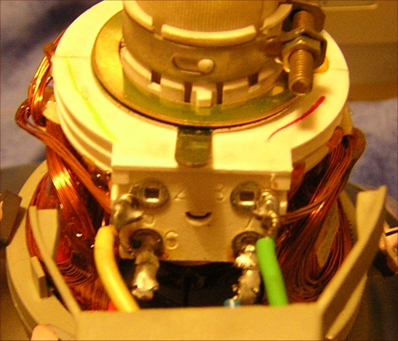

Il y a une chose que tu peux faire et qui n'est pas destructive. Tu peux échanger les blocs bobinages des deux tubes. C'est une manip que j'ai déjà effectuée et qui n'est pas compliquée mais ...
Dévisse la vis qui se trouve sur la queue du tube (on la voit très bien sur tes photos), le bloc ne va pas bouger tout de suite mais il faut insister un peu en le tenant par la partie plastique et en lui faisant subir des petits mouvements de rotation dans un sens et dans l'autre.
Ce bloc n'est pas collé mais il y a parfois sur la partie la plus évasée (vers l'avant du tube) des points de colle, genre silicone, mais très facile à enlever.
Ah oui... j'ai dit "mais..." quelques phrases plus haut.
Tu vas très vite t'apercevoir que la géométrie de l'affichage est complètement dans les choux, la visualisation peut être complètement décentrée et flou sur les cotés.
Ce n'est pas très compliqué à régler mais un peu long.
Avant tout, les réglages se font sous tension avec une image à l'écran donc attention où tu mets les doigts, environ 10Kv sur la tétine de l'écran :eek: et une centaine de volt sur les bobinages... ça pique ! :bullwhip:
::arrow: 1 - Tout d'abord bien refixer le bloc, tout rebrancher et allumer la machine. Si il y a trop de luminosité tu peux soit utiliser le réglage en face avant soit le réglage qui se trouve sur le bloc THT (si tu vois le balayage de retour lignes par exemple), l'autre réglage sur le bloc est le focus général. ATTENTION avant de rebrancher regarde bien où est le réglage de luminosité sur le bloc THT car si celle-ci est trop importante la carte vidéo va se mettre en sécurité au bout de quelques secondes et dans certain cas cela peut-être définitif !
::arrow: 2 - Les 2 lamelles métalliques juste sous la vis permettent de bouger ton écran de haut en bas et de droite à gauche.
::arrow: 3 - Une fois l'écran bien centré, la luminosité et le focus bien réglés, tu vas devoir corriger les petits défauts de géométrie et de flou sur les cotés à l'aide des aimants qui se trouvent sur le pourtour du bloc de déviation. il suffit de tourner les aimants dans un sens ou dans l'autre jusqu'à ce que l'image te paraisse bien. Pour finir, met un point de colle pour immobiliser les aimants définitivement.
Il est possible que sur le Classic tu trouves des espèces de bandelettes glissées entre le tube et le bloc, au bout de ces bandelettes il y a des aimants qui permettent de modifier encore plus finement la géométrie, normalement elles sont collées, ne les enlève pas mais il est possible que tu soit obligé de le faire si tu n'arrive pas à régler convenablement la géométrie.
