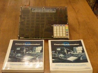

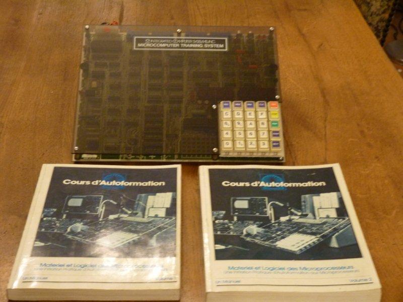

Je viens de retrouver dans le grenier mon cours d'auto-formation au Microprocesseur Intel 8080 qu'une entreprise m'avait généreusement offert!!! :lol: :boohoo:
Ne me demandez pas comment il fonctionne, il doit être dans le grenier depuis 25 ans, il attendait ma préretraite!!! :D
Avec ces deux livres
Je voulais sauvegarder son Eprom, car cette bête semble très rare, et je ne trouve rien sur le Web pour ce dinosaure, bien que le fabricant existe toujours!! :clap:
Horreur :eek: c'est une Eprom 2708 avec 3 tensions d'alimentations et je n'ai pas de programmateur d'Eprom pour lire ce type d'Eprom!!! ::oops:
Je cherche donc une astuce pour sauvegarder le contenu de cette Eprom, surtout que sa fenêtre n'était pas jusqu'à ce jour obstruée!!!!! Le temps presse pour sauvegarder ce dinosaure !! ::!:

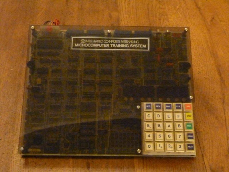

Caractéristique: Microprocesseur INTEL 8080
Mémoire RAM: 2Ko extensible à 4Ko
Interface: Audio et cassette
Affichage; 8 digits à Led
1accés DMA: Canal d'accès direct à la mémoire
Mémoire PROM: 1K extensible à 8Ko
Clavier: 25 touches
Interface programmable pour périphèriques (3 ports de 1 octet
interfaçage extérieur via bus 100 et un coffret adaptateur (option)
horloge:? quartz 18.432MHz

J'ai regardé mon programmateur d'eprom, pas de chance, pas de 2708 dans la liste !
Mais pour la lire, un montage bidouillé sur un microcontroleur ne serait-il pas suffisant ?
Une autre solution serait, si tu parviens à la faire marcher, est d'utiliser un port série ou parallèle et un programme en assembleur pour en sortir un dump.
