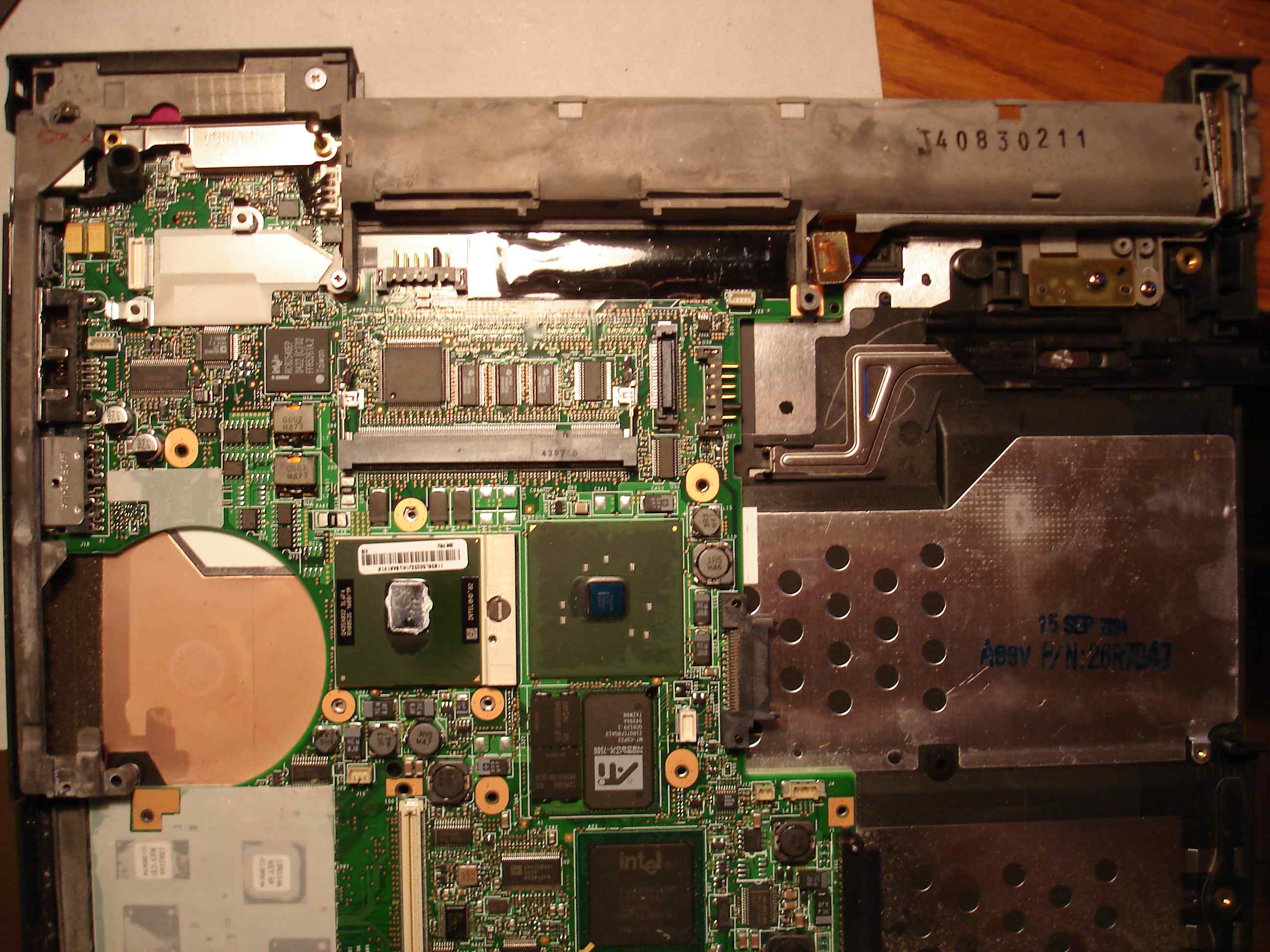

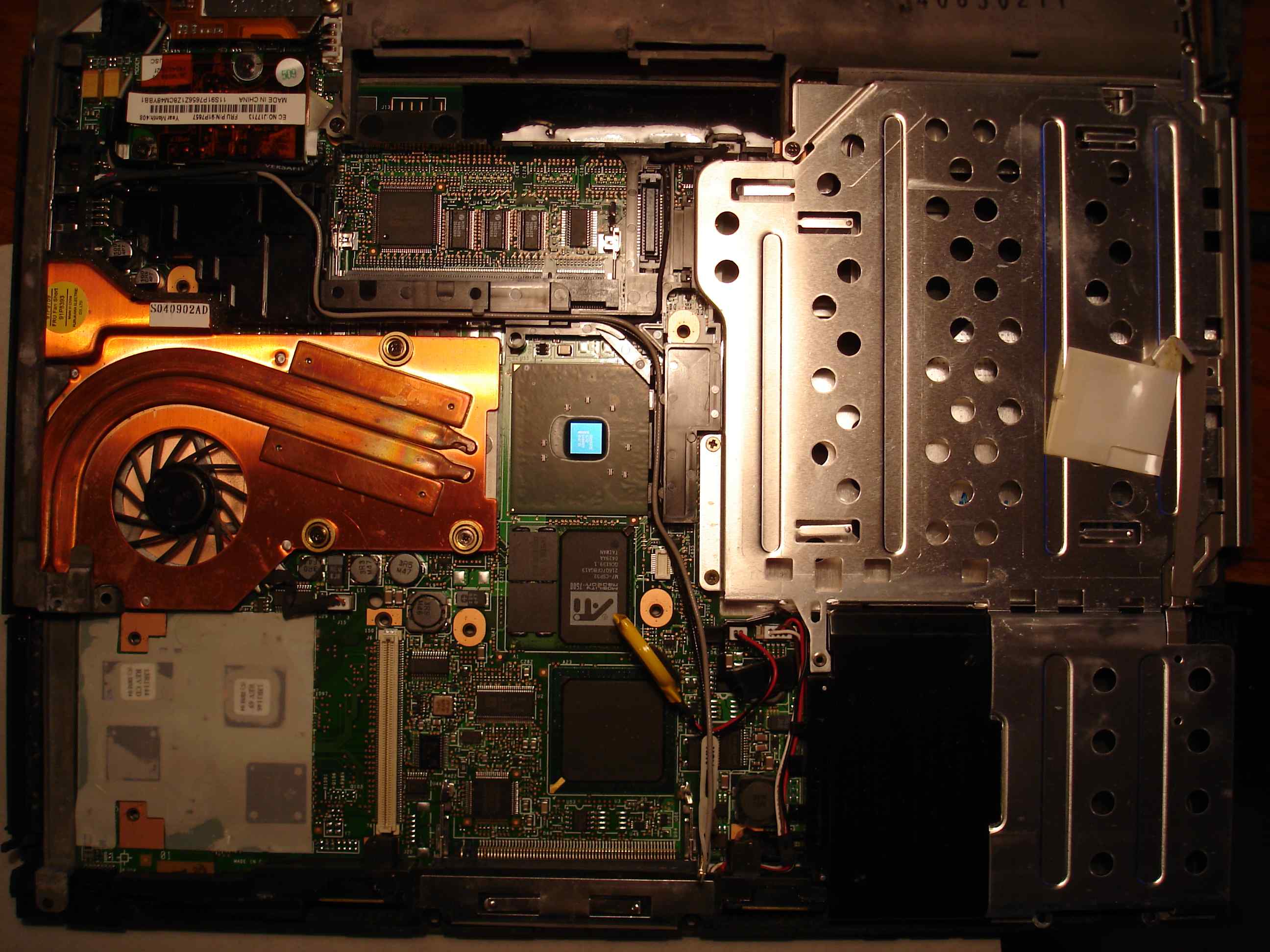

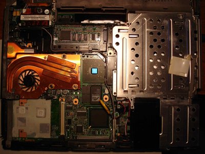

Bon démontage, il me faut bien une bonne demi heure pour arriver à démonter la carte mère en prenant soin de prendre des photos et de noter l'emplacement de toutes les vis et il y en a un paquet ! des longues, des courtes, des moyennes, à petites ou grosses têtes....
On y voit déjà un peu plus clair, le dénouement est proche, on voit bien l'objet du délit ,au centre (chipset ATI) !

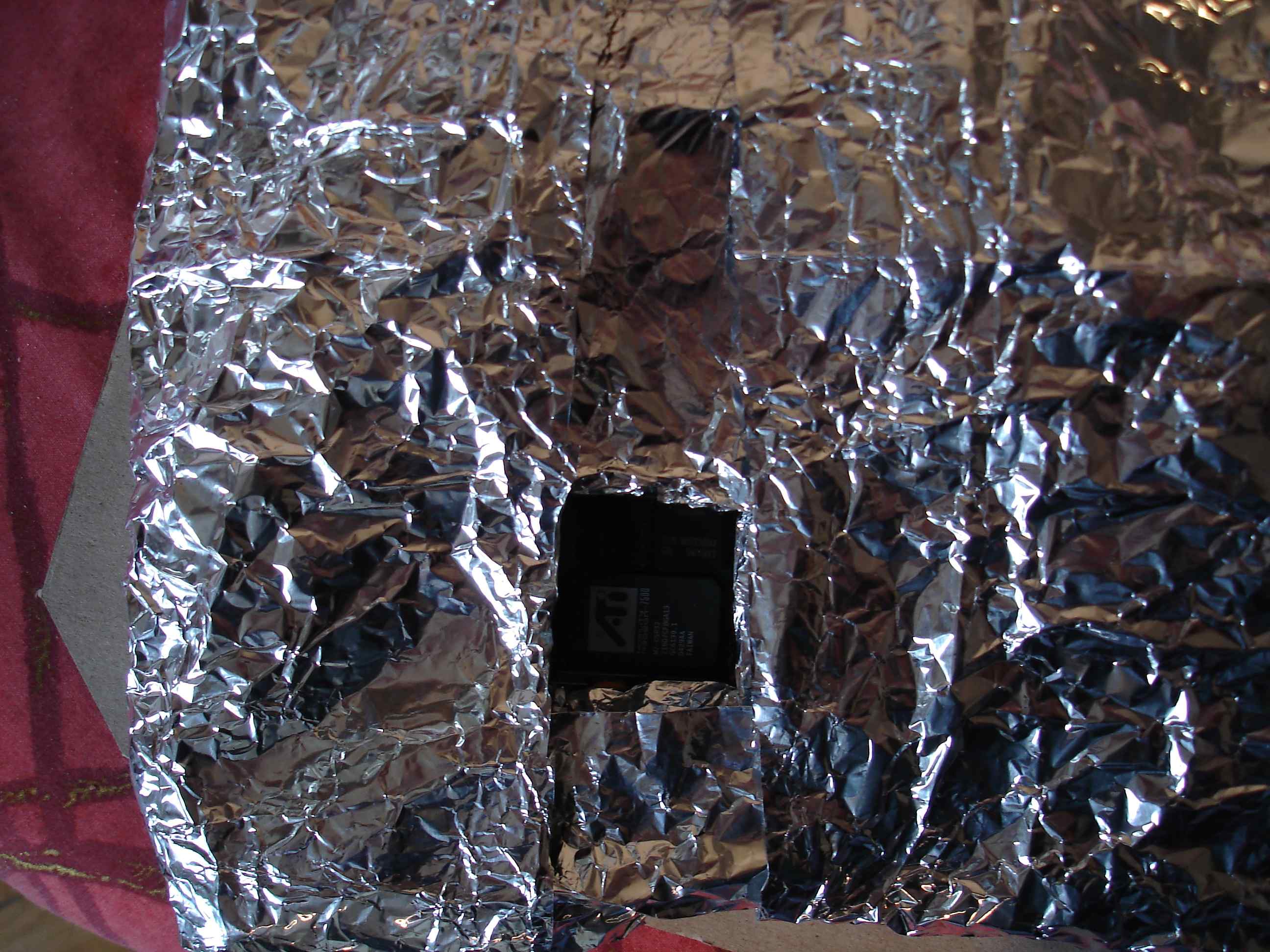

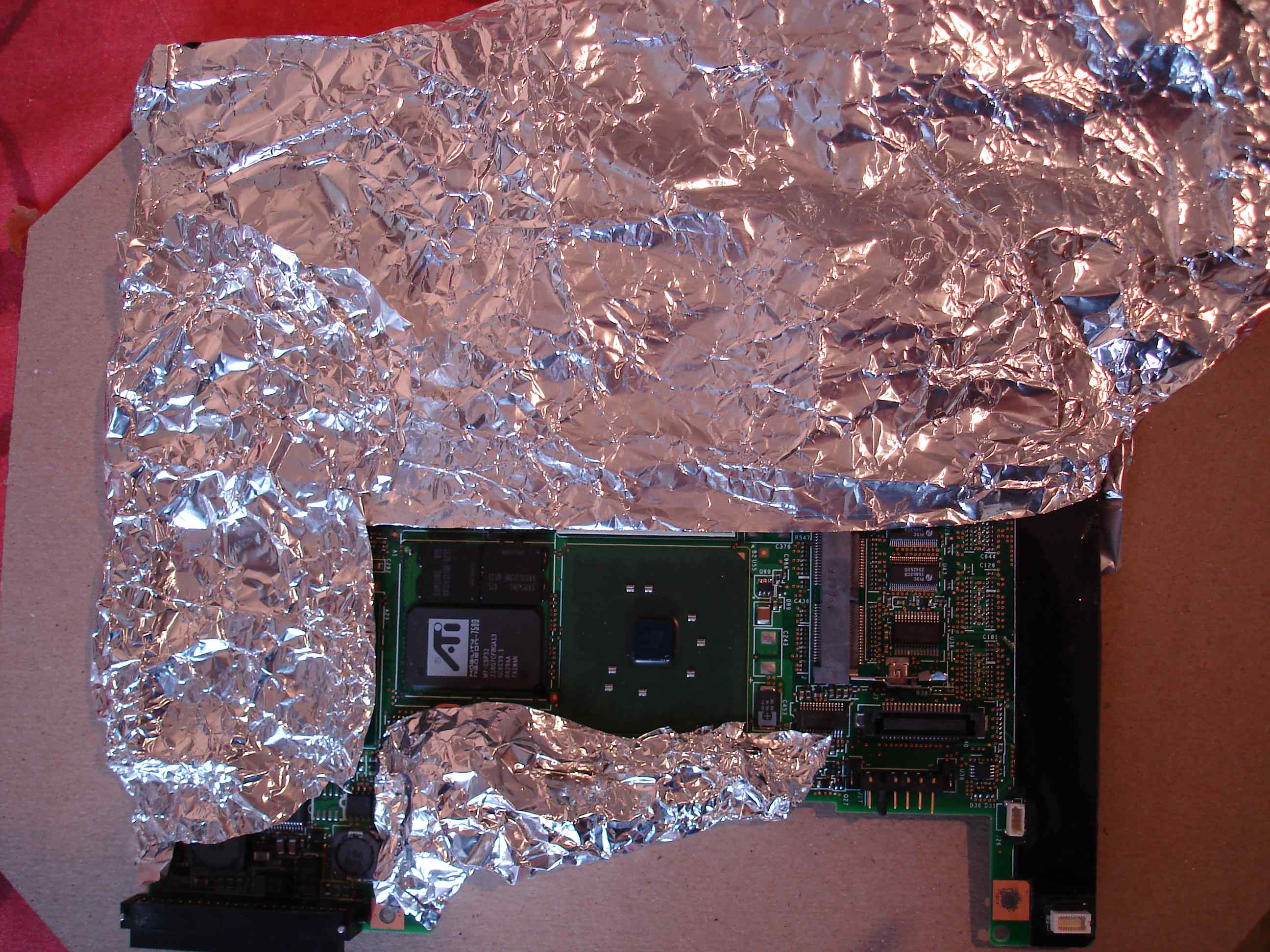

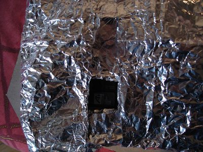

Évidemment il faut protéger l'ensemble de la carte et des connecteurs en plastique.
Ca y est, y a plus qu'à !
Au bout de 10 minutes dont les 3 quarts en préchauffage tout doouououououcement pour amener la carte à température, j'ai un petit peu merdu car mon témoin en papier s'envolait ! j'ai du m'en sortir rapidement en coinçant le témoin dans un bout de papier d'aluminium coincé lui même dans le sandwich d'alu enroulé autour de la carte. J'oubliais... il ne faut absolument pas bouger la carte pendant le chauffage ni pendant le refroidissement.
Après une bonne demi heure de repos, la carte a retrouvé une température normale, je la déshabille de son sandwich d'alu, ah...déjà c'est bon signe rien n'a brulé sur la carte et les connecteurs en plastique ainsi que le support du processeur sont intacts.
