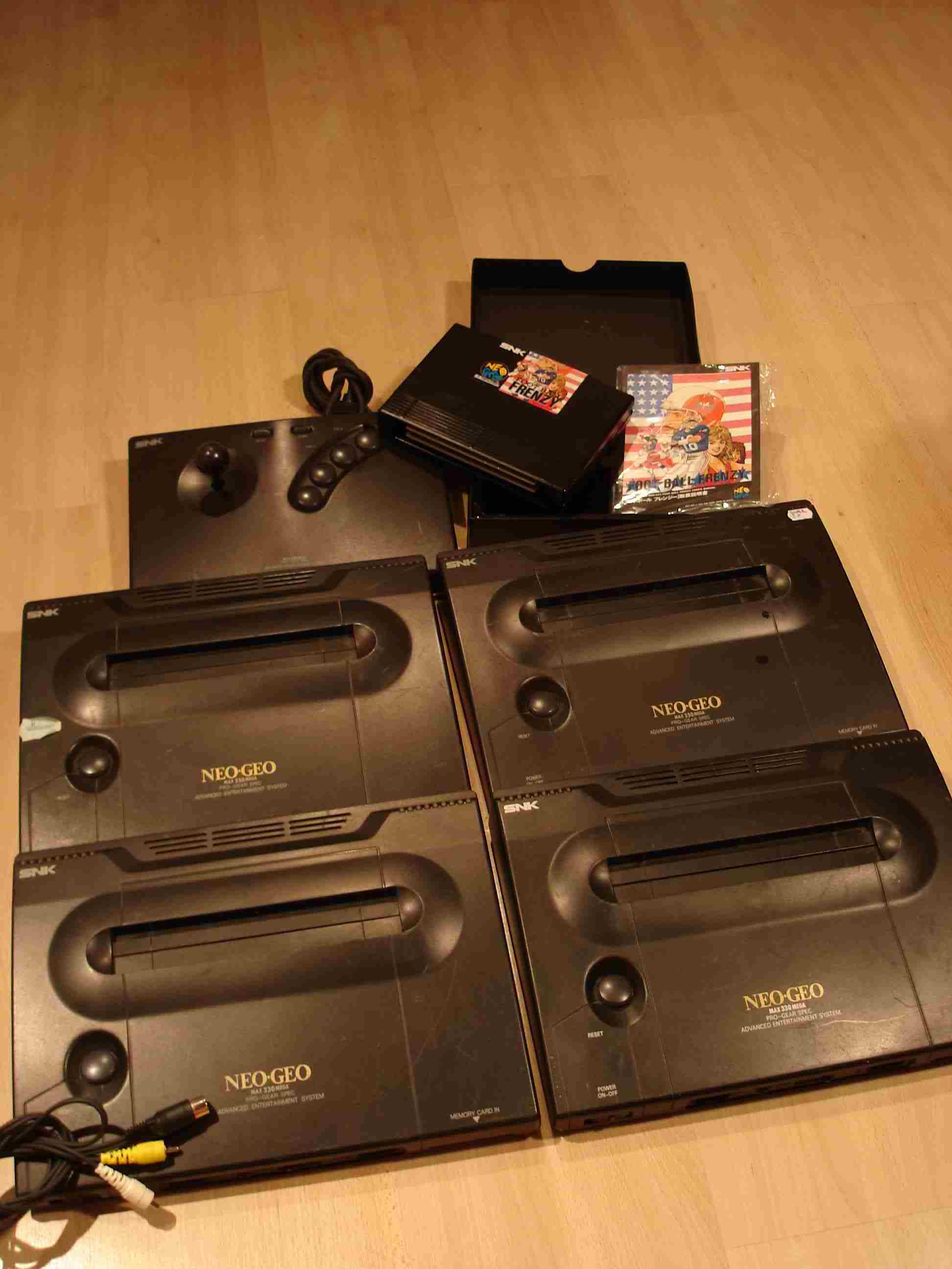

Alors qu'avons-nous aujourd'hui...aller hop... 4 néo-géo en panne :bullwhip:

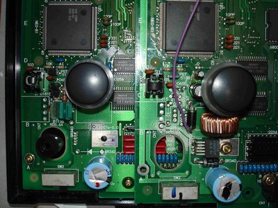

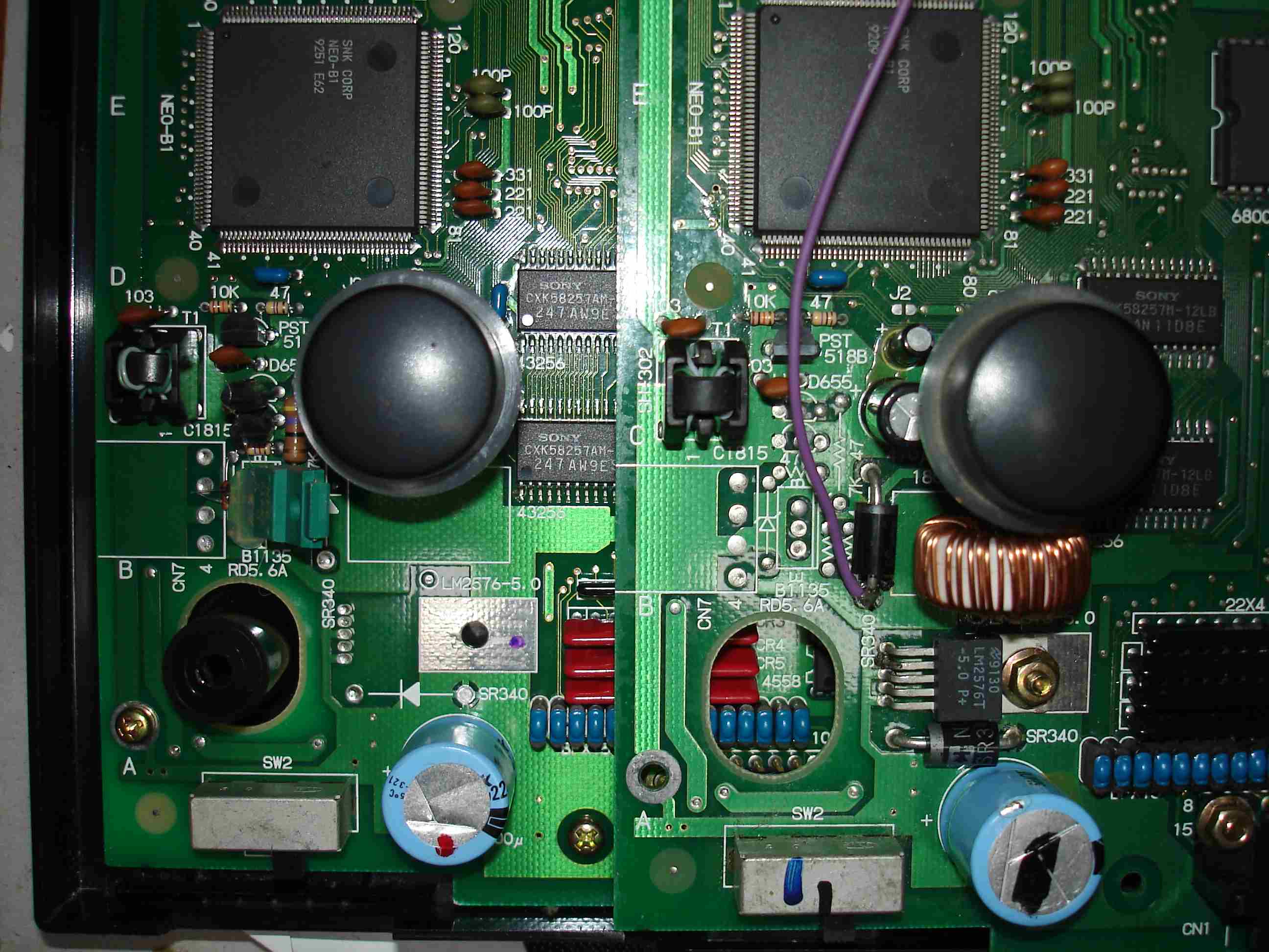

Il faut faire attention à l'alimentation car il y a 2 type de néo-géo, une qui nécessite une alimentation de 10 à 12V avec le - au centre du jack, référence PRO-POW-E et l'autre du 5V toujours avec le - au centre du jack, référence PRO-POW.
En interne la différence est flagrante.
A gauche, une PRO-POW est régulé par un simple transistor de puissance et ne comporte pas de protection contre les inversions de polarité.
A droite, une PRO-POW-E est régulé par un circuit spécifique, LM2576 -5 qui est une mini alimentation à découpage qui peut accepter jusque 30V en entrée sans que ça la gène :eeeek: . Une diode la protège contre les inversions de polarité et elle accepte même une tension alternative :8: .
Le fil violet qui est soudé sur la diode est raccordé sur la prise vidéo et sert à assurer la commutation automatique de la télé sur la prise Péritel. C'est une bidouille qui n'est pas d'origine et qui a certainement été rajoutée par la suite.

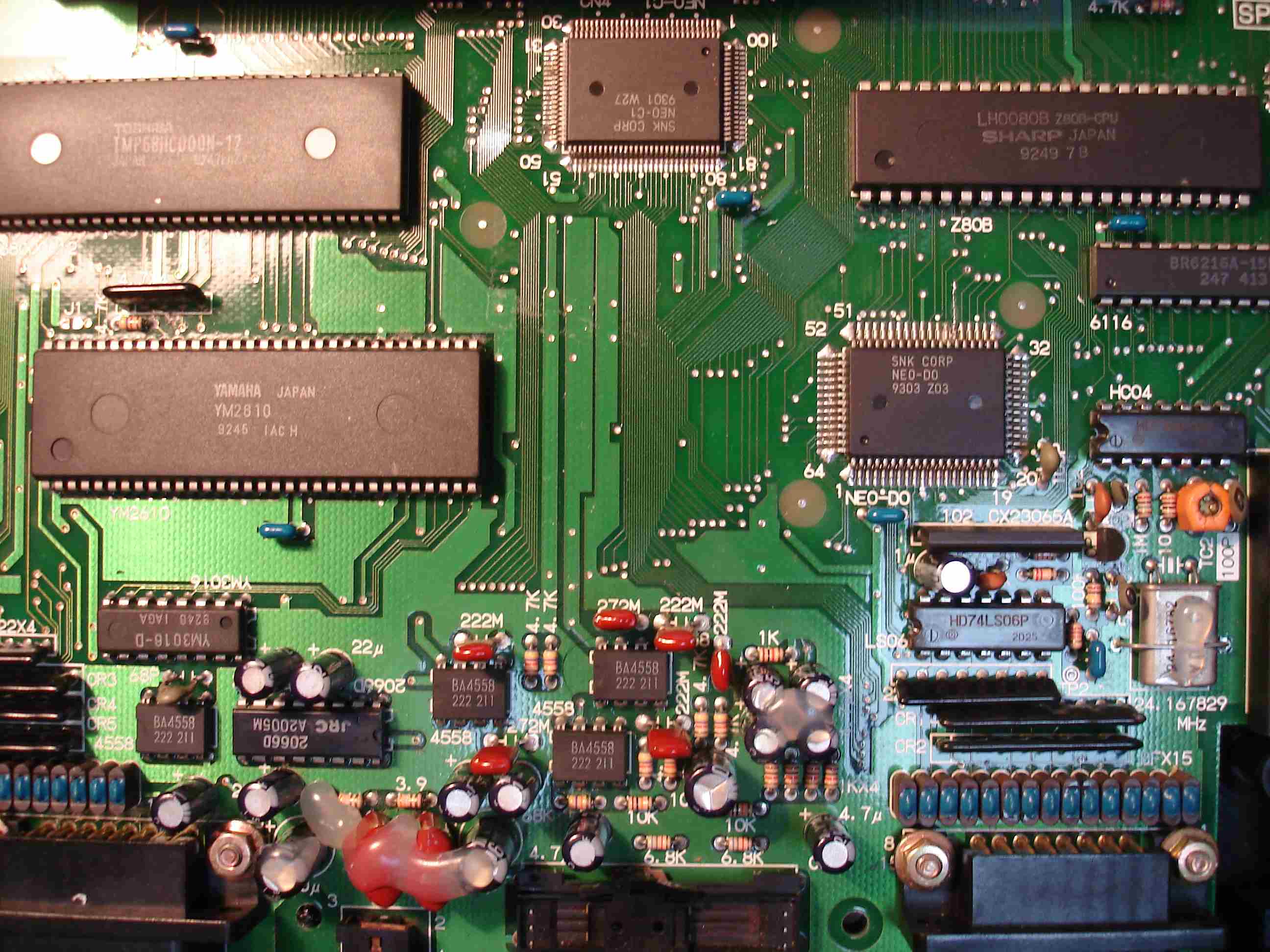

La suivante arrive sur la table d'opération et là je suis bien obligé de sortir le scope car j'ai un bel écran jaune ::cry: après diverses manips ce ne sont pas les 2 rams vidéos (CXK5814P) qui sont en cause mais bien le chipset LSPC2 dont 2 lignes de données n'arrivent pas à descendre en dessous de 4V.

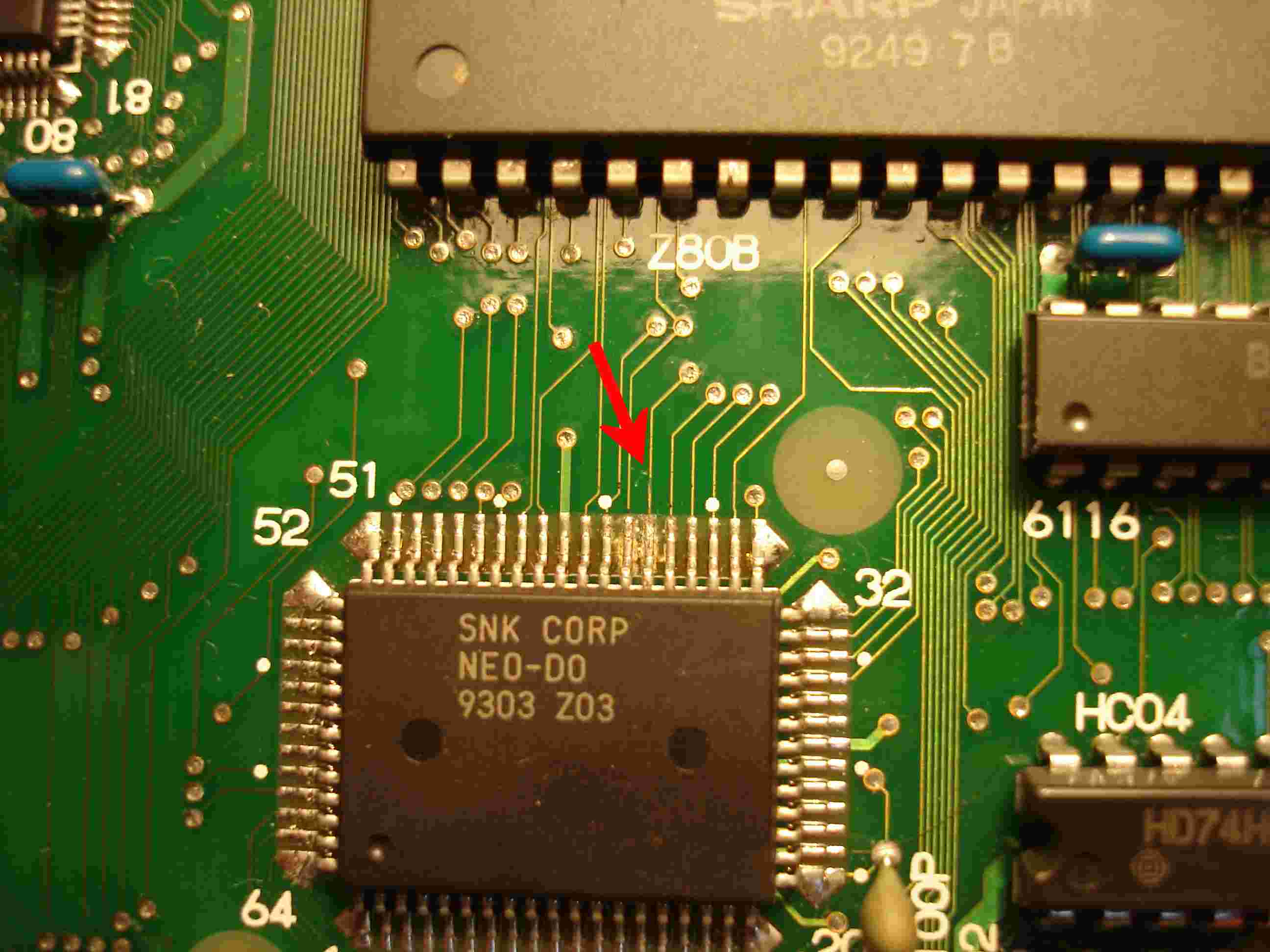

J'attaque la 4eme qui marche nickel mais n'a pas de son, les amplis et mélangeurs sont OK, je remonte petit à petit pour me rendre compte que la sortie série de l'YM2610 vers le DAC (YM3016) ne fonctionne pas, en remontant encore je m'aperçois que les lignes de sélection, d'écriture et de lecture de l'YM sont à 1 en clair l'YM n'est pas sélectionné. en cherchant où vont les lignes de sélection (merci la fonction beep du multimètre !) j'arrive sur un circuit spécifique NEO-DO et là c'est la cata car si le circuit est HS il n'y a rien plus rien à faire à part jouer sans le son.
J'avais déjà fait le tour des pistes qui me semblaient en bon état mais je recommence en testant toutes les pistes qui aboutissent à ce pu :censored: de circuit et là, que vois-je sous mes petits yeux ébahis, rien :mrgreen: par contre mon multimètre ne beep pas sur une piste :icon_smile: .
Là, ça parait évident, mais en fait j'ai déjà gratté le vernis car c'était vraiment invisible. En fait les pistes juste à coté sont plus abimées que celle qui était coupée !
Un petit strap pour corriger ça et hop... non seulement j'ai l'image mais en plus j'ai récupéré le son :clap: .

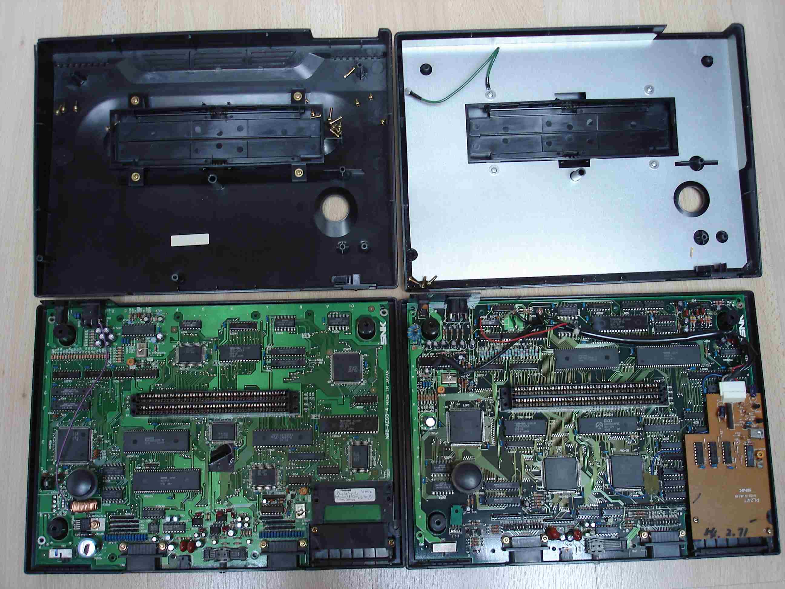

A part ça je suis tombé sur une curiosité.
A gauche une Néo-géo "normale", à droite un modèle qui semble faire partie des premières séries construites car le circuit le plus récent est daté de janvier 91 et il y a la présence d'un blindage sur le capot supérieur et bien sûr le circuit imprimé rajouté sur la droite.

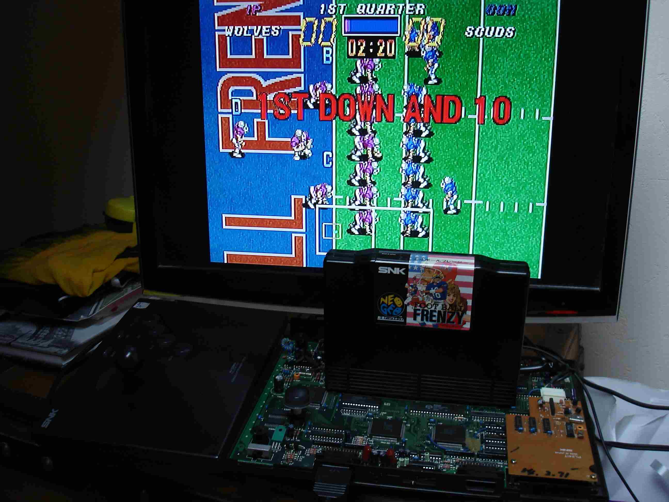

En pleine action ::lol:
Je préfère Metal Slug, le football américain c'est pas mon truc !
