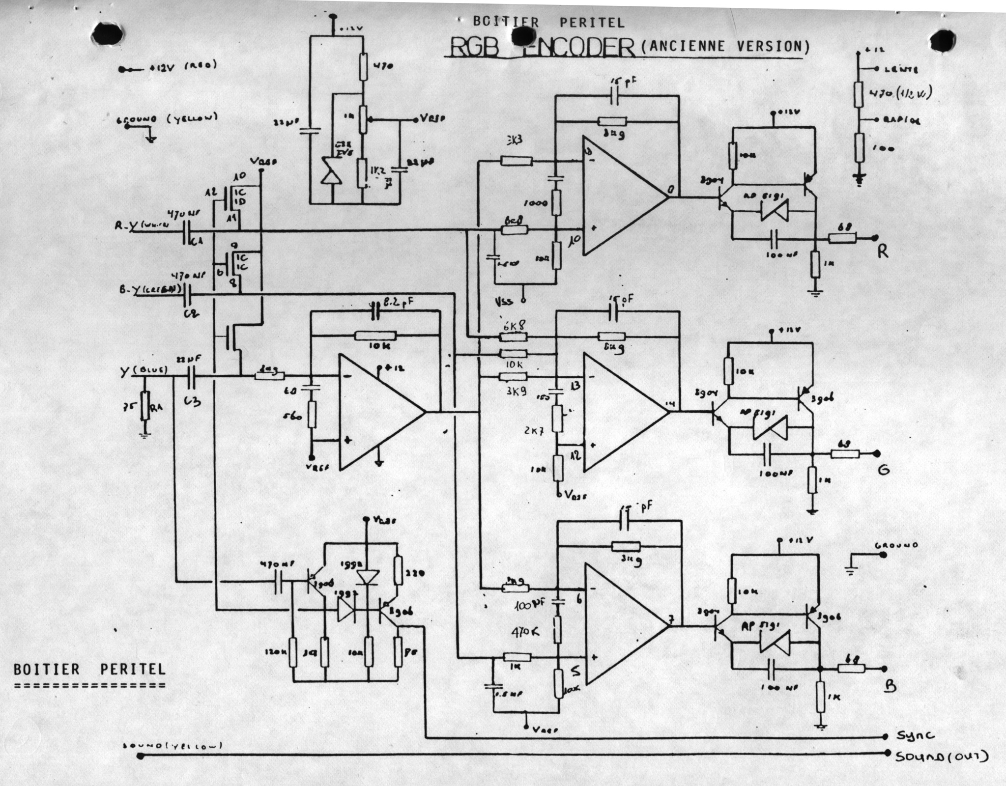

Pour ce qui est du TI99, je l'ai testé sur une télé LCD (numérique) et une télé à tube cathodique (analogique). J'obtiens les meilleurs résultats avec la télé LCD. Je pense que c'est un problème avec l'adaptateur car j'ai ouvert l'ordi et regardé la carte mère qui m'a semblé en bon état. Après remontage, les symptômes étaient les mêmes: à l'allumage, l'image est stable, avec un écran bleu clair et le nom de l'ordinateur. Il y a donc au départ un bonne synchronisation de l'image et un fonctionnement nominal de l'ordi. Au bout de quelques secondes, la synchro se dégrade, puis l'image tend à devenir monochrome (rouge). Cela fait penser effectivement à une dérive des signaux continus, comme s'il y avait un défaut de la masse. Donc il y a peut-être un fil mal soudé, mais lequel ? Le circuit d'adaptation (dont je n'ai pas le schéma) est assez compliqué, avec un tas d'amplificateurs opérationnels et de transistors vers la sortie (côté prise péritel). Voilà ce que je peux dire pour l'instant. Si vous avez quelques conseils à me donner, ça m'aiderait bien. Je retourne en Auvergne dans une dizaine de jours: je mettrai à chauffer mon vieux Tektronix* et le fer à souder!

Si tu as un scope et un tektro en plus, c'est les doigts dans le nez et les mains dans les poches :mrgreen: .
Il faudra vérifier les sorties 36, 35, 38 du 9929A sur le TI99.
Si les signaux sont corrects, direction l'interface externe.
Il existe une autre interface externe de marque SIEL qui comporte un 4066 mais dont je n'ai pas le schéma, il s'agit de celle-ci.
Attention, si tu dois changer len 4069U, le U est important et veut dire que ce cmos sextuple inverseurs n'est pas bufferisé et est capable de fonctionner en linéaire contrairement à un 4069B. Quand le 4069 est utilisé en linéaire il y a une résistance de forte valeur (300 k à 1Mo) connectée entre l'entrée et la sortie d'un des inverseurs.

Merci beaucoup pour ces précieuses informations ! :D Dans mon cas, l'adaptateur péritel que j'ai c'est le plus ancien (avec des ampli-op). J'en ai profité pour étudier le circuit. En fait il sépare les trois composantes RGB à partir des signaux Y, R-Y et B-Y et il extrait la synchro. Comme le symptôme de la panne que j'ai est une perte de synchro, je pense que c'est de ce côté là que je vais regarder.
