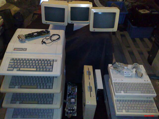

Casio a écrit :(...)
Je vais poster quelques clichés du matériel Apple II en doublon ici dans la journée... J'espère...(...)
Voici chose faite :
Apple II à la WDA
Apple II à la WDA
