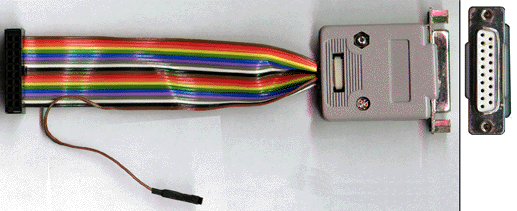

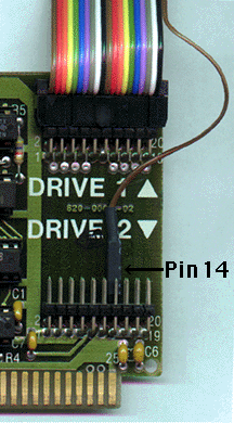

Bon mon Disk II ne voulant rien savoir, je me suis mis dans la fabrication d'un câble d'adaptation controleur Disk II vers DB19 pour y connecter un Unidisk.
Pour ceux que ça intéresse Cyclade boulevard Diderot (devant la Gare de Lyon), où j'ai fait un tour ce soir, dispose encore de 5 DB19 males à souder en stock. Idem pour les connecteur ID20 de Disk II, males et femelles à sertir sont disponibles... Malheureusement il n'a plus de DB19 en femelle (celle que je recherche pour mon cable controleur Disk II -> DB19) ::( Si quelqu'un à ca en stock (même déja soudée, je prends).
Sinon la correspondance des pins ID20 -> DB19 est là: http://www.thesvd.com/svd/apple-2c-notes.php Ce site traite aussi du projet Semi Virtual Diskette pour Apple //c via le Smart port...
Si vous lisez les notes après le tableau de correspondance, vous comprendrez une subtilité pour les Unidisk que l'on chaine, la pin 9 de la DB19 sert au 2ème drive et sur une carte contrôleur classique c'est à relier à la pin 14 du 2 ème connecteur de cette même carte !
En gros, toutes les autres pins sont en parallèle sauf 2 (14a et 14b) ! Ingénieux non ?
Voici 2 images qui l'illustre avec ce fameux adaptateur qui est d'ailleurs en vente au USA:
Bref on peut facilement se créer une carte Unidisk/Duodisk avec une carte controleur Disk II...
Daniel.

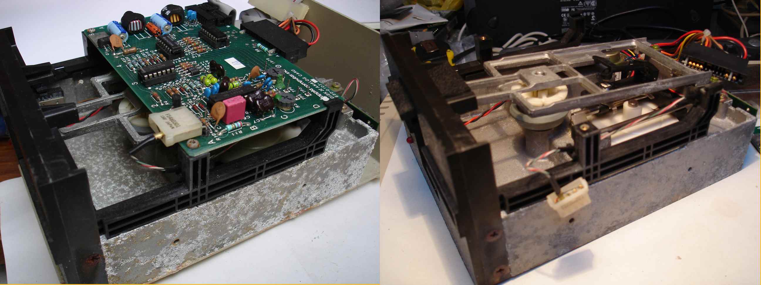

Lors de la dernière visu "Soudure et électronique..." TILT_93 m'a ramené 2 floppys Apple HS, un tout rouillé qui avait manifestement pris l'eau et un autre en meilleur état esthétique mais qui ne fonctionnait pas.
Après une opération à cœur ouvert, une conclusion s'impose, ces lecteurs sont quasiment indestructible, mais le plus intéressant est que je n'ai pas eu besoin d'outillages ou logiciels spécifiques pour les faire refonctionner, ce qui veut dire que n'importe qui sans connaissance particulière peut faire la même chose, il suffit simplement de prendre son temps !
En résumé, depuis que je me suis remis à l'Apple, j'ai eu 5 lecteurs en panne entre mes mains et je n'ai eu qu'à régler la vitesse et à les nettoyer pour les faire refonctionner (nettoyage de la tête et des glissières en acier inox).

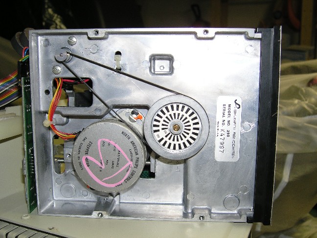

::arrow: Dans le lecteur rouillé j'ai constaté que même après avoir réglé la vitesse et nettoyé la tête celui-ci bootait très aléatoirement, j'ai identifié 3 causes :
1 ::idea: Faux contact sur le circuit intégré SN74LS125, supprimé grâce à un léger coup de KF contact sur le support de circuit, par précaution j'ai effectué la même opération sur tous les circuits.

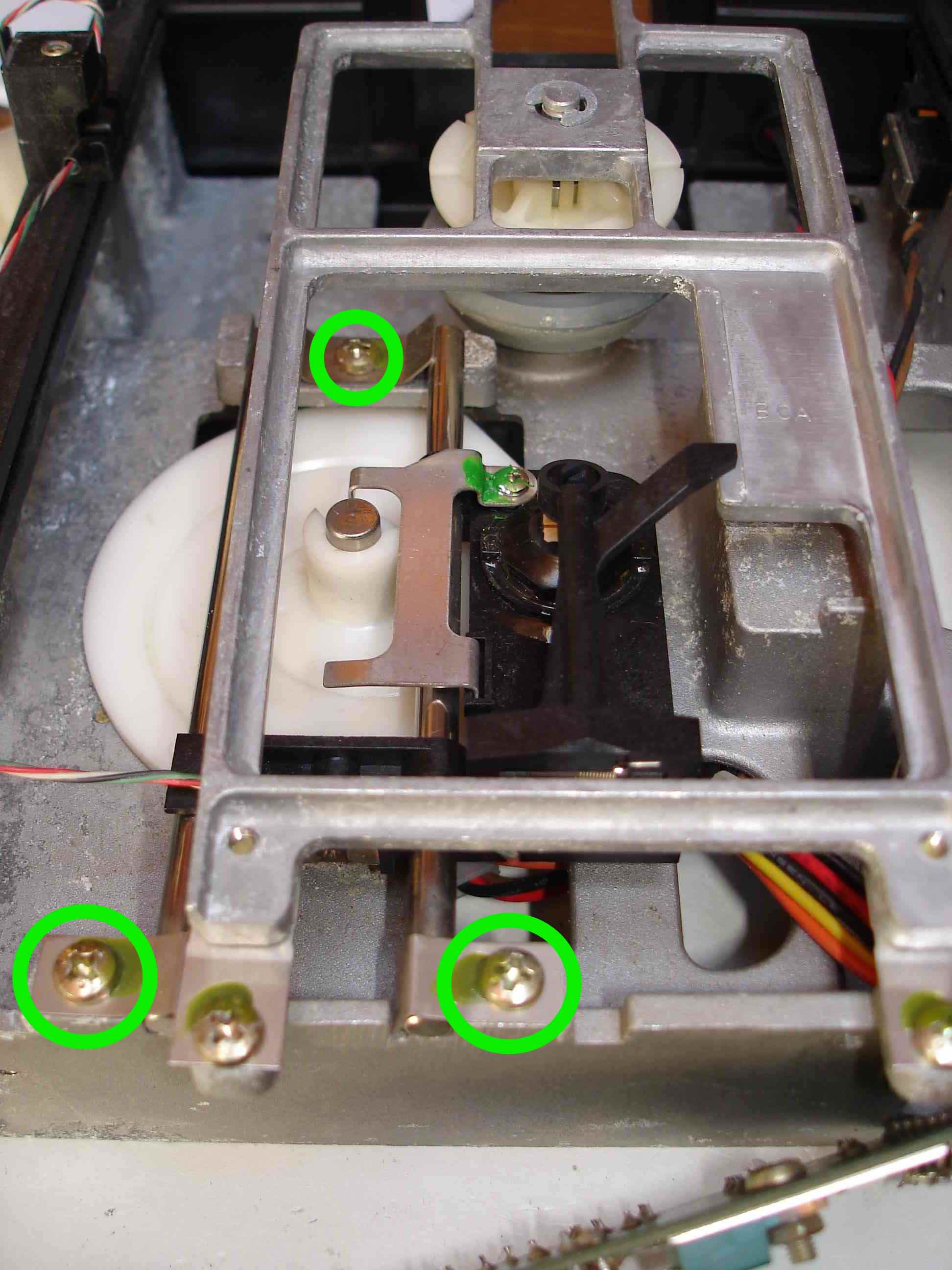

2 ::idea: Le chariot de la tête de lecture se bloquait parfois, j'ai démonté les glissières et les ai nettoyé à l'alcool à 90°, j'en ai profité pour nettoyer l'axe des glissières sur le chariot à l'aide d'un coton tige. Cela peut faire peur mais c’est une opération très facile à réaliser et sans aucun risque.
3 ::idea: Une partie de la courroie d'entrainement était collée sur le volant d'inertie, cela entrainait une très légère fluctuation de vitesse visible sur la couronne stroboscopique, nettoyage du cabestan avec de l'alcool et grattage du caoutchouc collé sur le cabestan avec une carte en plastique puis finition avec de l'alcool pour enlever les dernières traces.
En passant, je suis étonné de la solidité de la courroie qui à une petite trentaine d'année et semble toujours aussi solide.

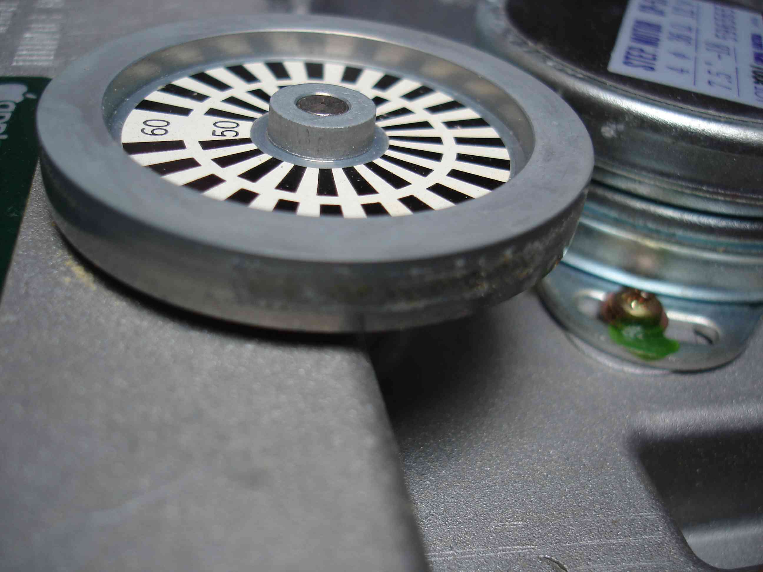

Dernière chose, sur tous les lecteurs je me suis bien pris la tête pendant plusieurs heures car si je lisais et bootais correctement, j'avais systématiquement des I/O errors en écriture sur 5 disquettes différentes, après avoir suspecté le matériel (alim, contrôleur, lecteurs, carte mère...), un virus puis moi-même :wall: , j'ai finalement ouvert une boite de disquettes neuves sous blister (d'il y a 20 ans !) et résolu le problème, mes disquettes de test étaient vraiment toutes pourries ! ::evil:
:bullwhip: Il faut bien percuter qu'un réglage de vitesse avec un logiciel style Locksmith ne peut se faire que sur une disquette en bon état donc je conseille fortement de régler la vitesse d'un lecteur à l'aide de la couronne stroboscopique et d'une vulgaire lampe à incandescence branchée sur le secteur, c'est plus simple, plus rapide et améliore notablement vos chances de réparer le lecteur.

Le lecteur tout rouillé avant/après nettoyage du châssis à l'aide d'un pinceau et d'une brosse à dents.
Le châssis avant et après application du produit miracle HUILE2KOUDE.

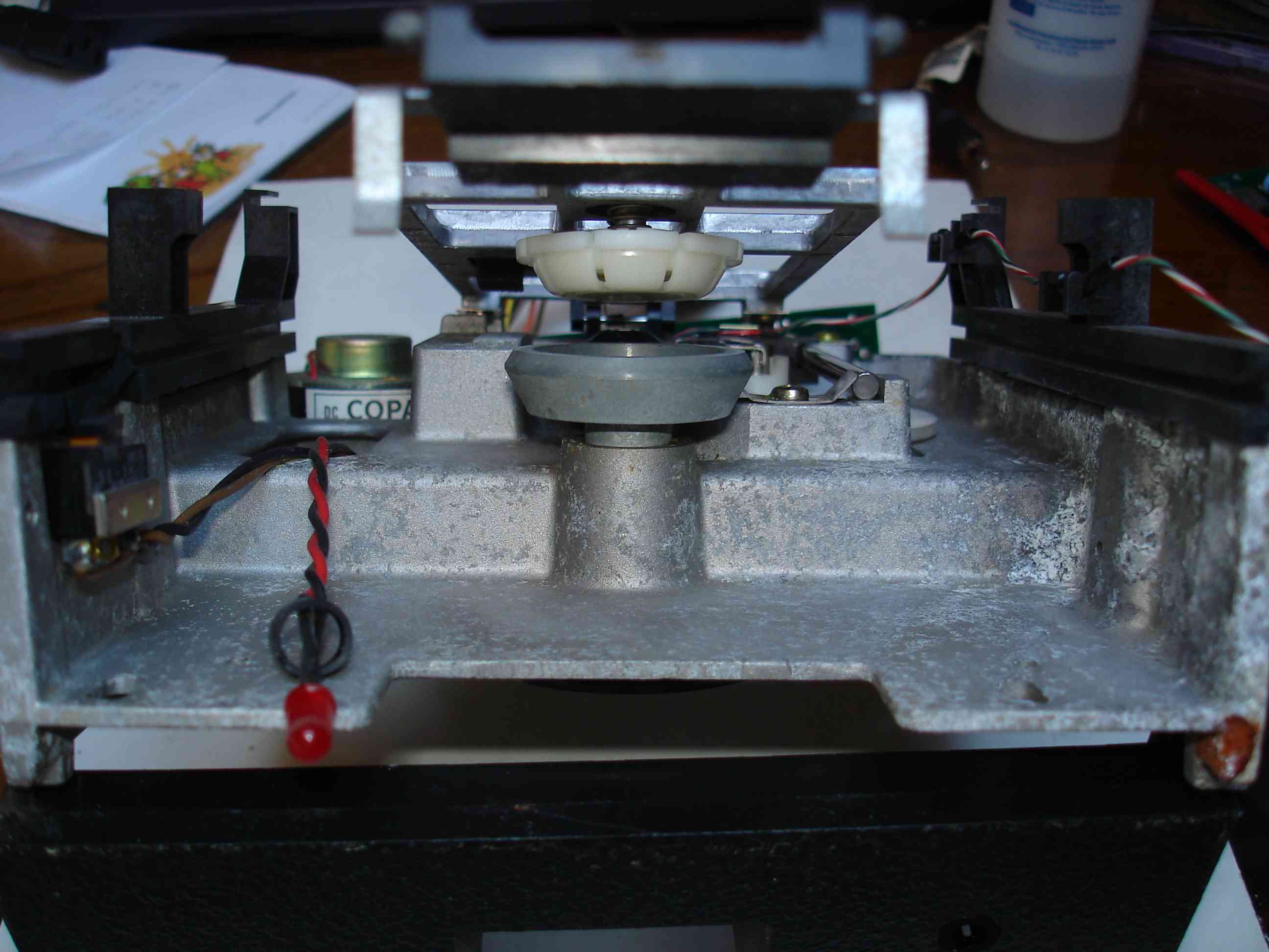

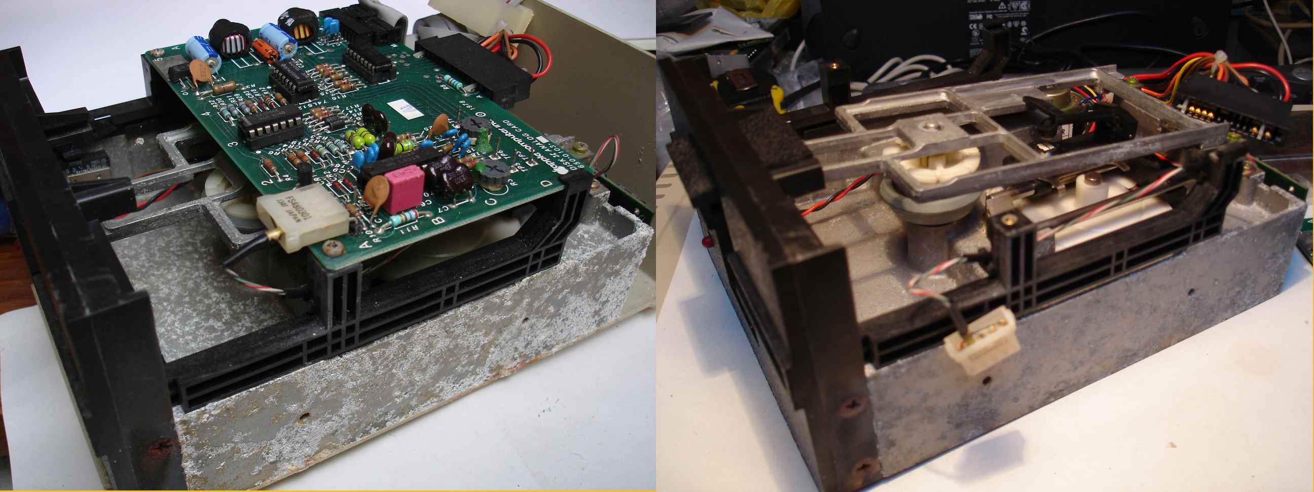

Face avant démontée, intérieur en cours de nettoyage.

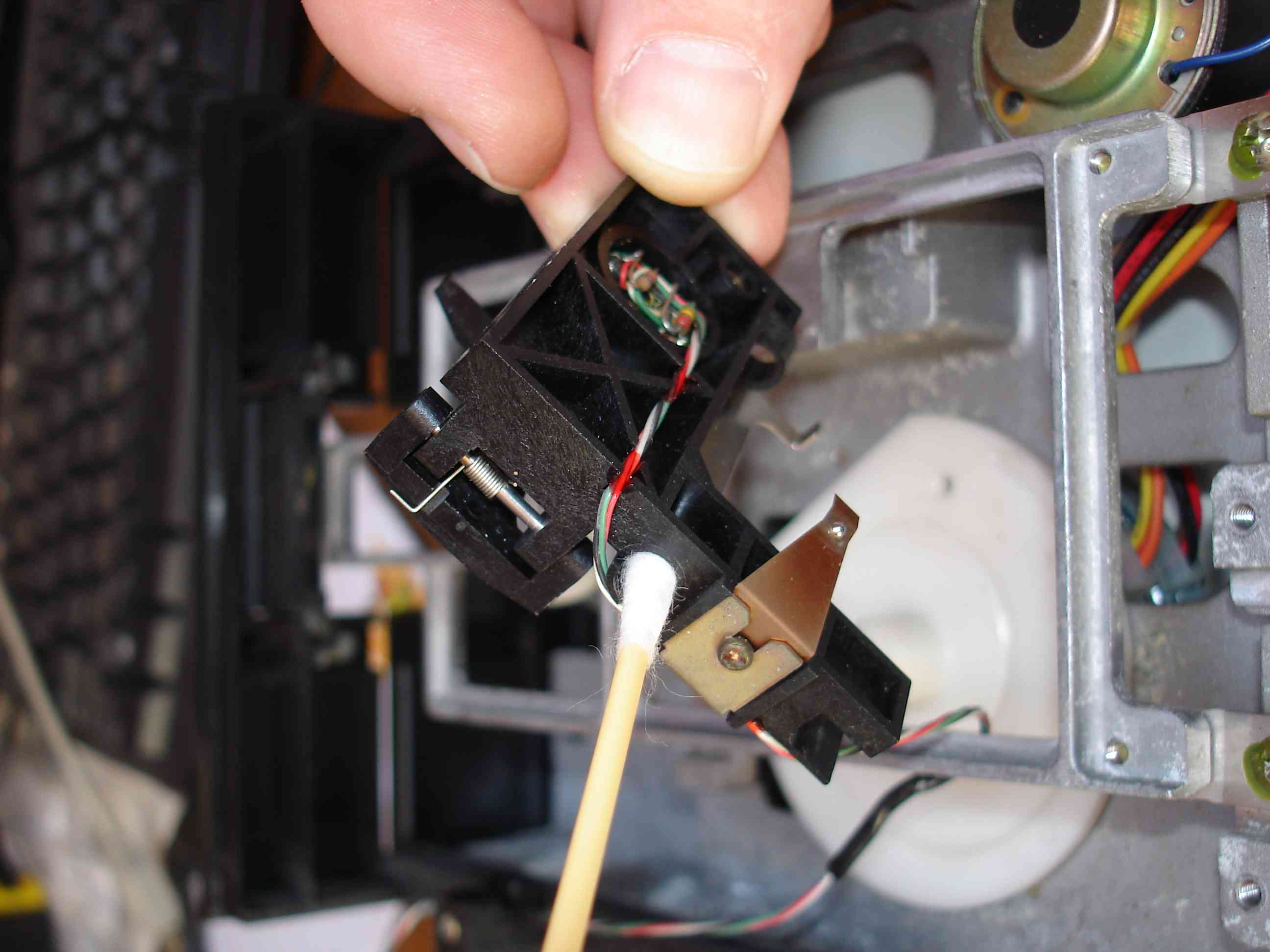

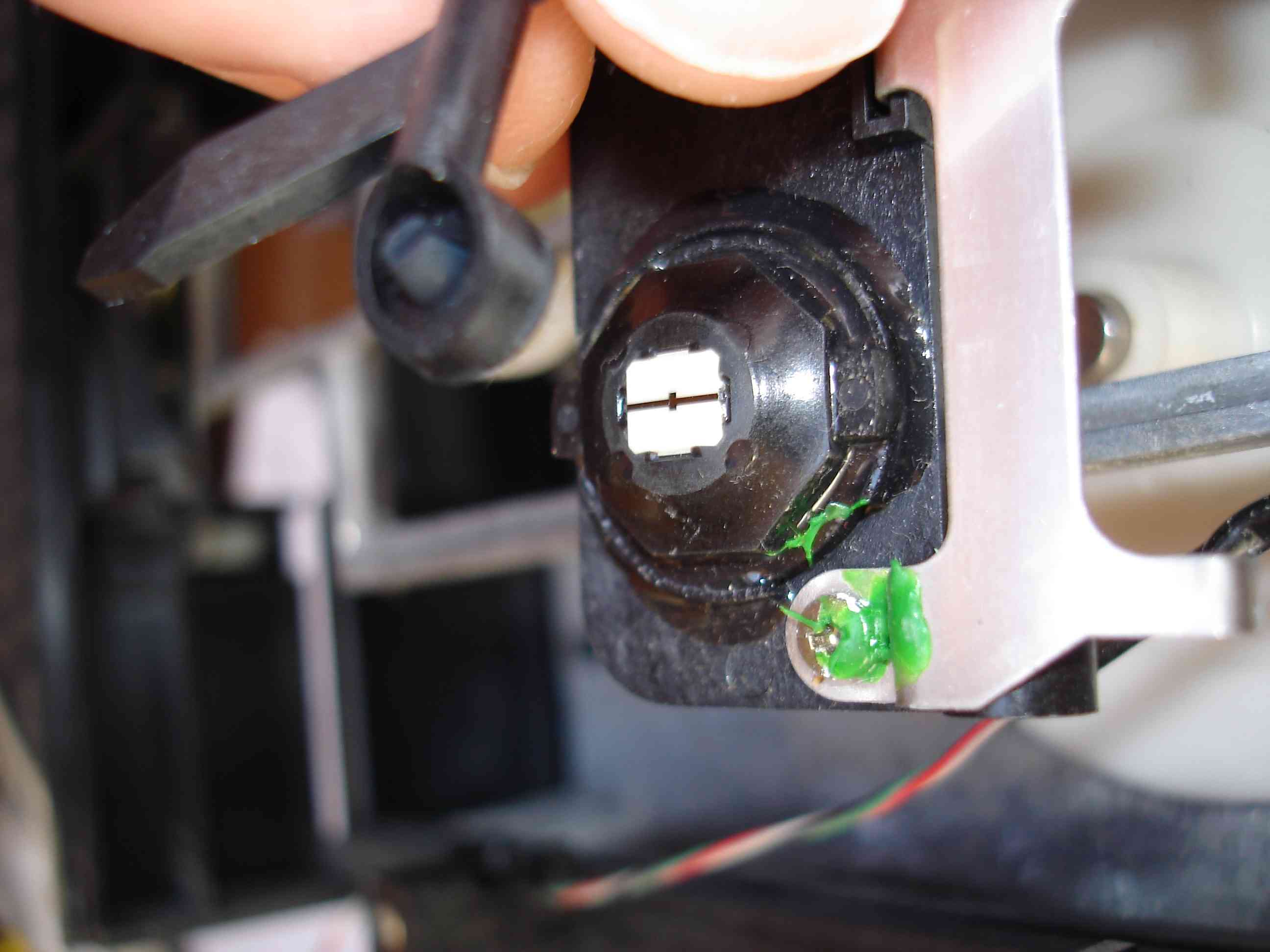

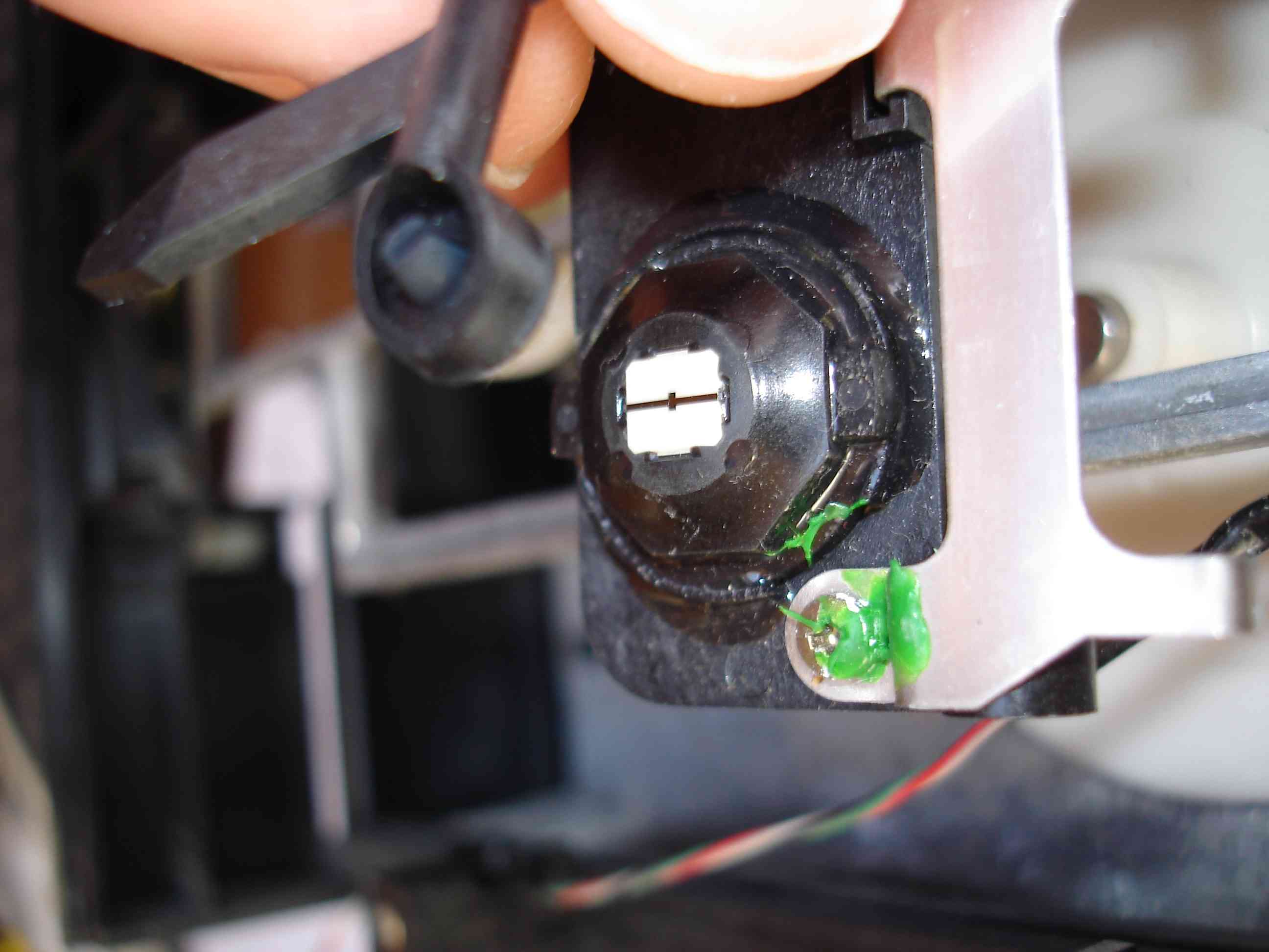

Gros plan sur une tête bien propre, prête à dévorer de l'octet ! ATTENTION :eek: ne pas toucher à la vis à coté de la tête sous peine de devoir lancer une procédure de ré-alignement de la piste 0.
Pour une propreté parfaite, HUILE2KOUDE, coton tige et alcool à 90%
Les trois vis (entourées en vert) permettant de débloquer et d'enlever les 2 glissières en acier inox, enlever la carte de réglage de vitesse moteur à l'arrière du lecteur pour permettre de tirer les glissières sur l'arrière du lecteur diskII.
Le chariot de tête après avoir démonté les glissières.
