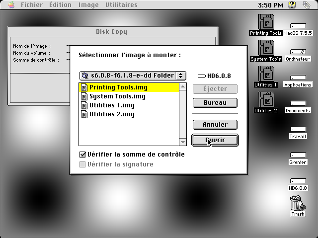

1) faire monter les images disques d'installation du système sur le bureau (avec DiskCopy version 6.x)
Monter les images.
Monter les images.

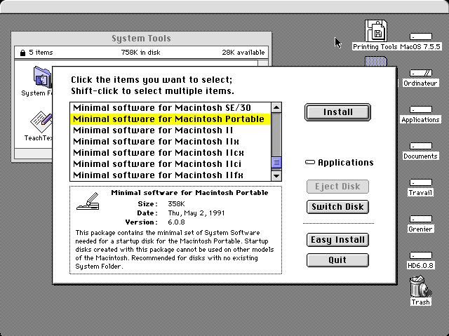

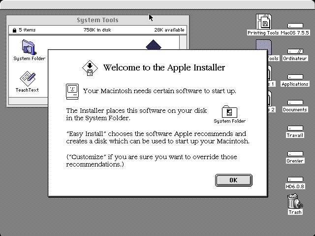

2) lancer le programme d'installation du système (après "OK"cliquer sur "customize" pour choisir les options)
Installation du système.
3) choisir comme volume de destination une disquette 1,4 Mo, vierge et formatée et déjà insérée dans le lecteur (cliquer sur "Switch Disk" pour sélectionner le bon lecteur)
Destination minimale.
