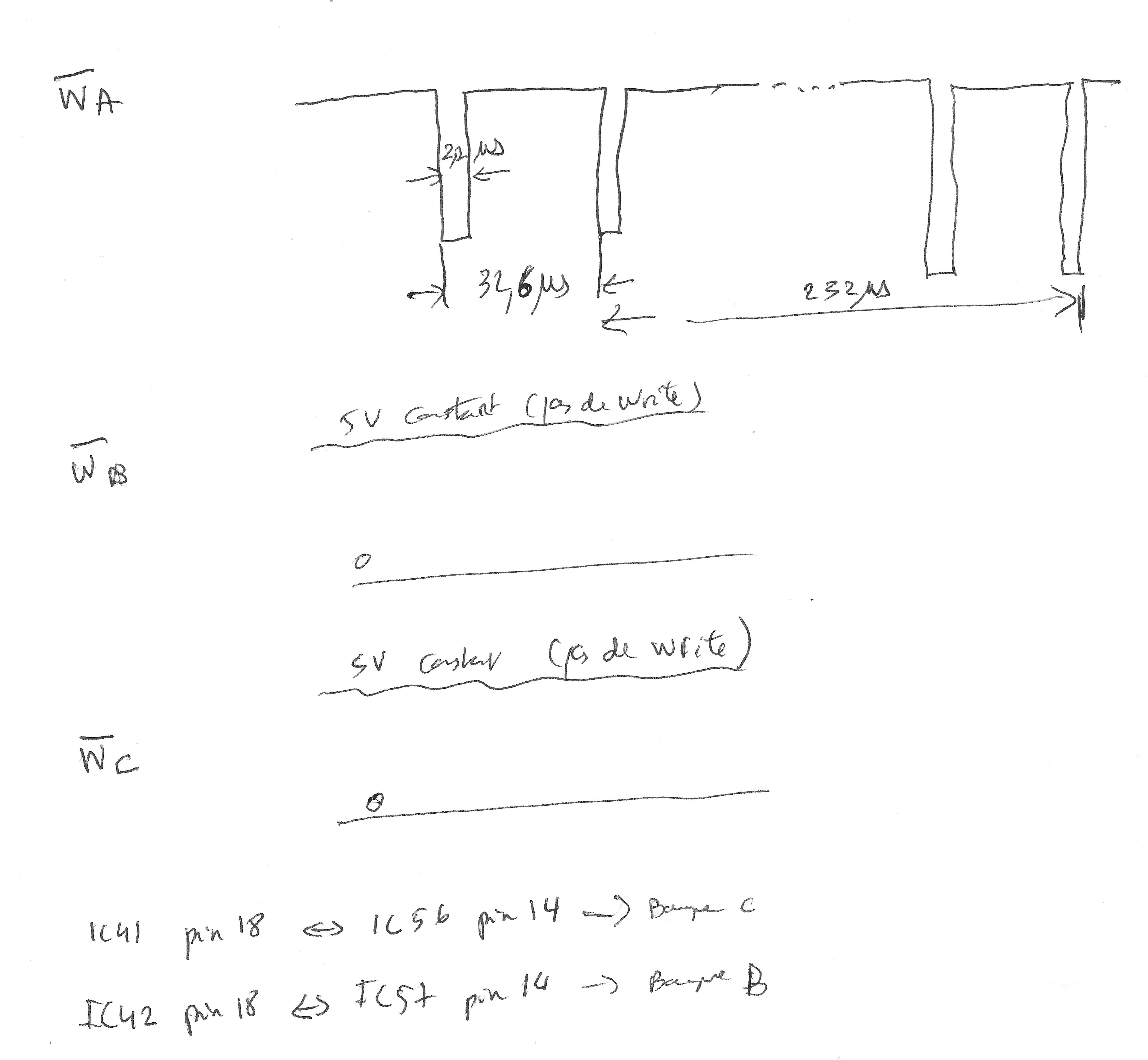

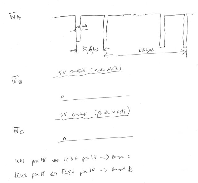

J'ai bien révisé l'organisation de la RAM : 3 banques de 16 kb chacune, A pour le système, l'édition du programme, son fonctionnement, ..., B + C pour la vidéo. J'ai repéré sur la carte mère les deux latches (IC41 et IC42), ce qui m'a permis d'identifier les trois banques sur la carte. Ensuite, j'ai vérifié les signaux WA-barre, WB-barre et WC-barre qui permettent d'écrire les mémoires : le WA-barre a une activité, alors que les deux autres restent obstinément à 5 V (voir figure ci-dessous). C'est suffisant pour expliquer une image fixe vu que les banques B et C ne sont donc jamais écrites!

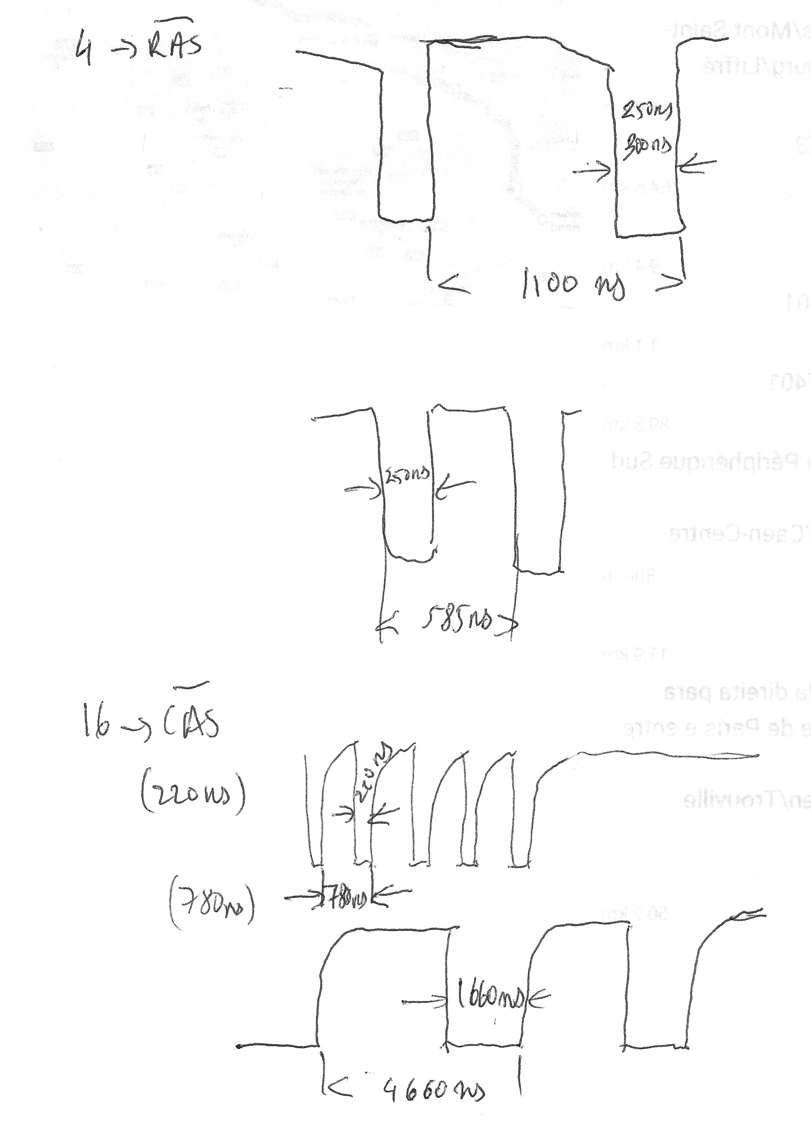

L'adressage des mémoires se fait suivant le principe d'une matrice ligne x colonnes. J'ai donc aussi regardé les signaux CAS-barre (colonne) et RAS-barre (ligne). Difficile pour l'instant de les interpréter. Mais je constate que le RAS-barre a du mal à rester à 5 V tout le temps. Par ailleurs il y a des cycles rapides et d'autres plus lent. (voir figure ci-dessous).
Reste à savoir pourquoi WB et WC sont muets...

Le /CAS est utilisé pour la sélection du banc et le /RAS est le signal du refresh de la ram dynamique.

En effet, comme je le disais, ce qui me préoccupe le plus c'est le fait que les WR_barre B et C restent obstinément à 5V, c'est à dire que la RAM utilisée par l'image ne serait jamais écrite! D'où une image à l'écran fixe et sans signification.
J'ai donc recherché comment WR_barre B et C sont fabriqués. En fait ils sortent de la ROM verte suite à une combinaison en entrée de RD_barre, A0, un signal issu de IC38, et Alfa et Beta venant de la ROM bleue. Or cette combinaison maintient WR_barre B et C constants à 5 V.
La ROM bleue a l'air de fonctionner correctement. Elle marche avec A11, A12, A13, A14 et A15 en entrée et fournit 8 signaux en sortie, dont Alfa et Beta, tous "vivants".
En revanche, il est difficile de dire exactement comment le signal issu de IC38 (un double flip-flop) est généré. Il vient de l'ensemble IC59 (NAND), IC76 et IC119 (NOR), IC99 (ROM jaune) et IC110 (octal flip-flop). Je suis donc allé voir les signaux dans ce coin.
La seule chose que j'ai trouvée préoccupante, c'est l'horloge CKL qui sert à produire le signal vidéo en balayant la RAM vidéo. Ce CKL est assez ramolli et atténué et atteint tout juste 3,6 V. Il est généré à partir d'un oscillateur composé par 3 NAND (IC1) dont la fréquence est ajustée par P1. Tel que P1 est réglé, sa fréquence est de l'ordre de 16 MHz. Au niveau de l'octal flip-flop il est de 4 MHz ce qui est compatible avec une résolution maximale de 240 x 528 points à 25 Hz. Je remarque qu'il existe un point de test sur la carte pour vérifier ce signal d'horloge. Qui pourrait m'indiquer quelle est la fréquence correcte ?
