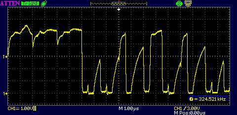

J'ai oublié un truc important, la comparaison de quelques signaux entre la machine HS et celle OK m'a permis d'éliminer la piste du conflit de bus sur laquelle j'étais bloqué depuis le début
Mais honnêtement, je n'arrive pas toujours pas à comprendre comment une machine peut fonctionner avec un bus de données qui a de tels signaux et pourtant ça marche

Oui les signaux ne semblent pas propres, mais il ne faut pas oublier qu'on a des circuits 3-state, c'est à dire 0V, 5V et haute impédance. Donc quand le bus se retrouve en haute impédance, la tendance est à se recharger lentement, d'où les signaux évoluant lentement vers 5V
. Le 0V est toujours propre
. En revanche le 5V est un peu variable, sans doute en fonction de la charge que le bus doit supporter quand il repasse l'information à plusieurs CI.

Une idée, pour vérifier ce que j'ai dit, serait de charger l'entrée de l'oscilloscope avec 10 kOhm, par exemple.
- Messages : 1099
Re: [Réparation] - DAI prof Magnésium
Hé hé, les grands esprits se rencontrent
C'est un truc que je fais systématiquement pour tester les sorties des circuits logiques.
Dans le DAI il y a des résistances de tirage un peu partout et mes essais n'ont rien donné, les signaux ne bougeaient quasiment pas.
De plus, tous les signaux du bus de donnée étaient bizarres, c'est pour ça que j'avais tout de suite pensé à un conflit d'où la dévalidation des circuits.
La suite m'a donné tort

Bon, je m'y suis remis tout le week-end, 2 après-midis à vérifier, revérifier, re-reverifier.
Je suis vraiment perdu, et, comme dit plus haut, la seule conclusion est que l'init plante très rapidement. Si je savais pourquoi j'aurais trouvé la panne
Ce qui fonctionne :
Les eproms, vérifiées sur mon autre DAI.
La prom bleue, idem.
Les proms jaune, verte et rouge, sûr à 99% qu'elles fonctionnent.
La logique de commande des proms et en particulier IC45 (LS155)
Les buffers d'adresse du 8080 (LS241).
La partie affichage et adresse vidéo, sûr à 90% (IC66 à 69, 114,115). Les rams 4116 semblent OK mais sans garantie, en tous cas la machine écrit, lit et affiche (bien ou mal) ce qu'elle lit dans les rams.
La pile mémoire formée par les 2 x 2111, la dévalidation des 2 rams et leur "remplacement" par une 6116 n'a rien changé.
J'ai très longuement investigué sur le 8080 et ses différentes pattes de gestion de bus (Inte, Dbin, /WR, Syn, Ready, Wait), Le Hold ne reçoit rien et est à 0 (normal) en conséquence le Hlda est aussi à 0. En résumé, je pense que le 8080 est OK.
Il génère pas mal de wait sur sa patte 24 mais c'est peut-être normal.
Il ne reçoit aucune Interrupt sur sa patte 14 en provenance du 5501.
Ce dont je ne suis pas sûr.
Le géné d'horloge 8224 mais les timings ont l'air OK.
Le 5501, il ne génère pas d'interruption vers le 8080. Je ne sais pas dire si il est HS ou si il est mal commandé, en tout cas le 8080 va bien y écrire/lire quelque chose.
Malheureusement pour Prof Magnésium je vais arrêter là
car je commence à saturer et plein d'autres bidules commencent à s'accumuler dans mon bureau.

Pour mettre toutes les chances de ton coté, je dirais de commander aussi 2 ram 2111.
Je suis quasiment certain de ma bidouille à base de 6116 mais on ne sait jamais car le symptôme est très similaire à la ram de la pile système HS
De même, les bancs de ram 4116 n'ont pas pu être testés puisque l'init de la machine s’arrêtait avant.
A priori les rams ne montraient pas de défaut au scope mais on n'est pas à l'abri d'un problème purement logique genre une adresse mémoire HS dans une ram apparemment OK. Ca on ne peut le voir qu'une fois la machine marchant un peu mieux.
Pour info, la 4116 est assez fragile et cher mais elle peut être remplacée très facilement par de la 4164 beaucoup plus robuste qui, en plus, est mono tension
Quand tu passeras par Paris, tu pourras t’arrêter un peu vers gare de lyon le temps de boire une bière et de papoter sur nos machines respectives
