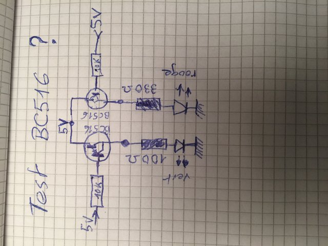

Première question :
J’ai un doute sur un de ces transistors !
Le schéma suivant vous paraît logique pour tester ?
- Messages : 1104
Re: [Restauration] - Junior Computer (Elektor)
Hé hé ça bricole
De ce que je vois je suppose que tu veux allumer les leds rouge et verte sur un niveau 0.
Si c'est le cas il vaut mieux utiliser un transistor classique genre 2N2907 ( gain de 100 à 300) plutôt qu'un BC 516 qui est un darlington avec un gain d'environ 30 000
Avec un gain pareil, comprendre amplification de courant, il suffit d'un courant de quelques nanoampères sur la base pour allumer la led. Le moindre courant de fuite dans l'étage de commande et hop... ta led restera tout le temps allumée
Les valeurs de résistances me semble un peu faible mais tout dépend de tes leds, haute brillance ou haut rendement. J'aurais plutôt mis 470 à 680 ohms pour la rouge et 220 à 470 ohms pour la verte, ça dépend aussi de la chute de tension induite par le transistor (0,4 V pour le 2907 à 1V pour le 516).

C’est pas que j’avais l’intention d’utiliser un 516, c’est le transistor défini dans le schéma du Junior !
En plus celui que tu propose, j’en ai pas !
Pour les leds idem, j’ai utiliser les plus anciennes que j’avais et ça a l’air d’Être ok avec ces résistances.
Entre temps j’ai un peux « éplucher » le schéma et je pense que j’avais pas tout connecté comme il ce doit...
Donc je corrige mes « mauvaises » connections et j’en reparle après !!
Avec photos à l’appui !
Si effectivement le problème persiste, je suivrai la piste pour un autre transistor ?!

Grosso modo, si l'étage de commande balance de la logique 0 ou 1 tu peux utiliser n'importe quel transistor PNP classique.
Quel est le problème ?
Quel est le schéma ?
Que veux tu faire ?
Que veux tu faire ?

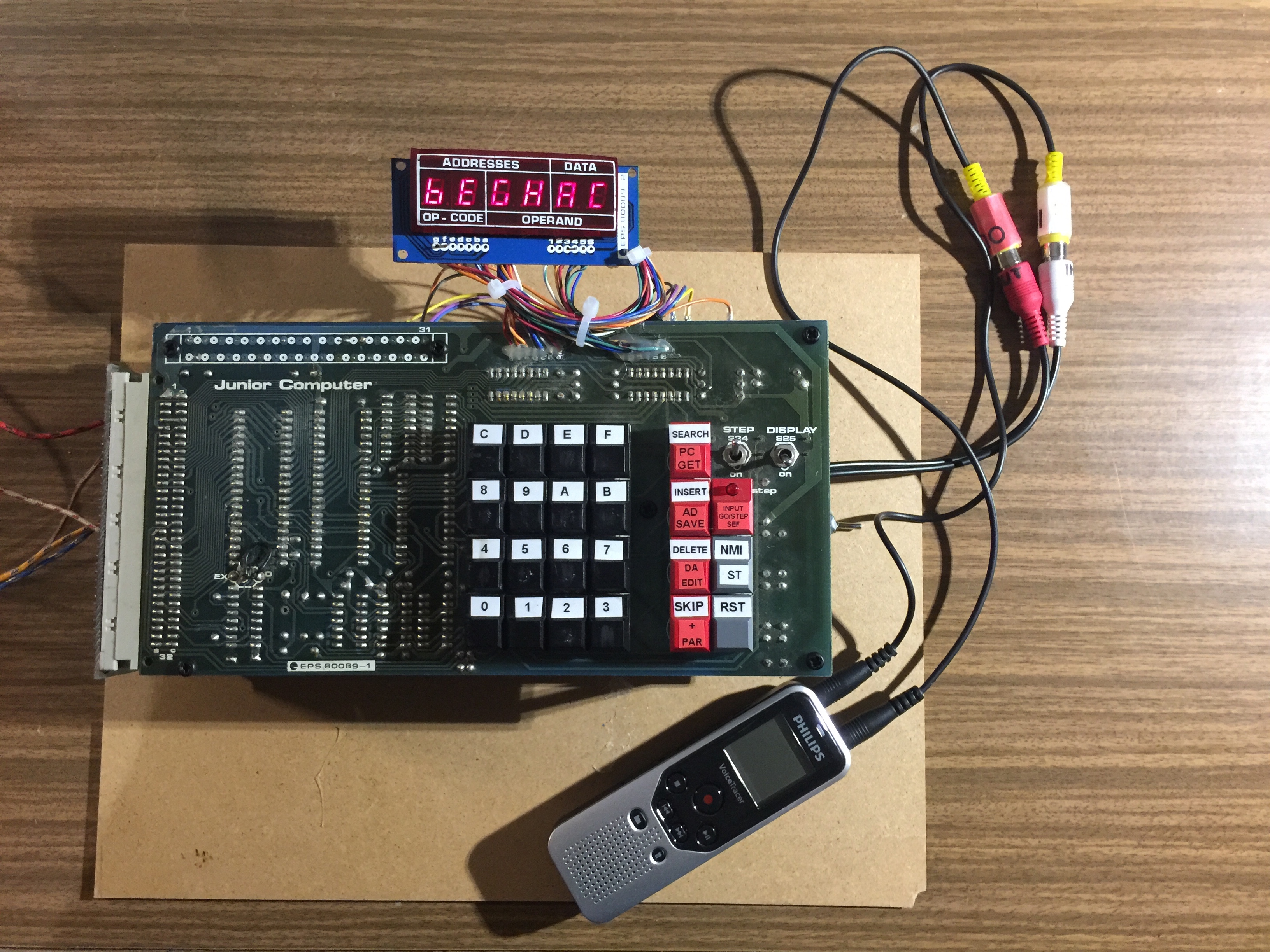

Voilà, premier « backup » / « restore », j’avais pas d’enregistreur alors j’ai utilisé un Dictaphone...
Il fait des enregistrements en .wav !

As tu utilisé l'eprom Tape ou bien la sauvegarde/restauration est native dans le moniteur du Junior ?

L’eprom TM !
Prochaine étape, Rs232 via l’eprom PM
