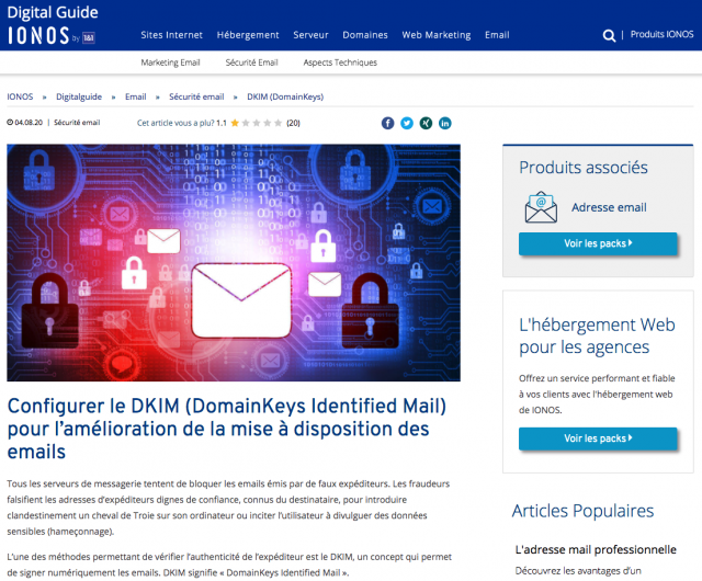

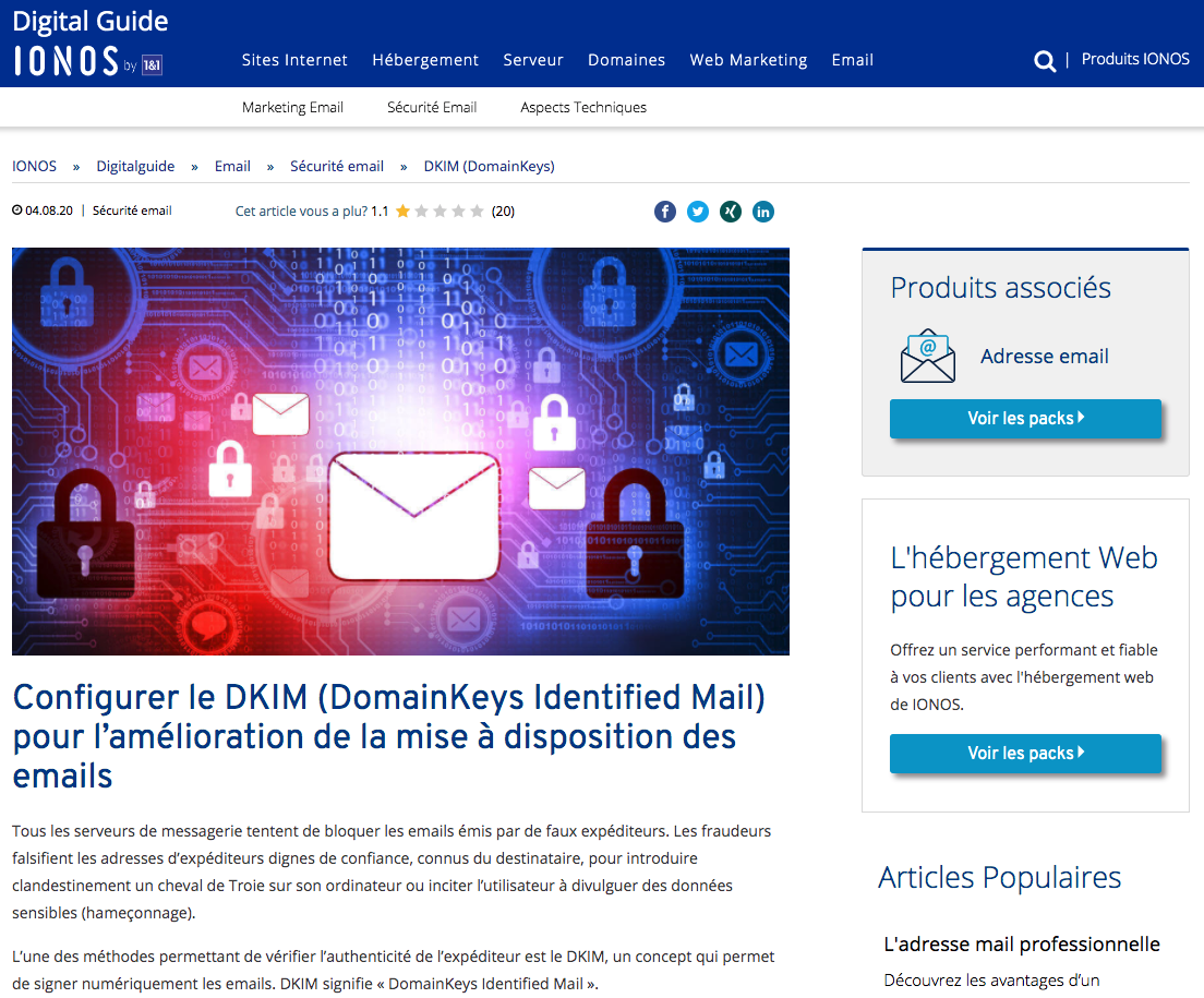

Bien, et cela tombe bien, IONOS à un joli tutoriel pour cela, comme ils sont sympas :
::arrow: https://www.ionos.fr/digitalguide/email ... omainkeys/
Configurer le DKIM avec IONOS !
Bien, suivons donc ce joli tutoriel ...
Créer un enregistrement DKIM
Pour créer un enregistrement DKIM, vous devez générer une paire de clés RSA et la stocker au bon endroit sur le serveur. La plupart des fournisseurs de messagerie électronique le feront pour vous.
Pour mieux comprendre le fonctionnement de DKIM, vous pouvez créer manuellement un enregistrement. À cette fin, divers outils sont disponibles gratuitement sur Internet, par exemple le DKIM Record Generator de EasyDMARC. Saisissez un sélecteur au choix ci-dessus (exemple : k1) et un domaine quelconque à droite. Le générateur produit une clé privée et une clé publique. La clé privée (« private key ») doit être stockée sur le serveur de messagerie (seul votre fournisseur de messagerie peut le faire), la clé publique doit être saisie dans l’enregistrement DKIM.

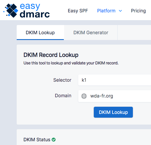

Alors, testions ...
Que me dis le Lookup de EasyDMARC ... ? :
DKIM Status IONOS.
DKIM Status IONOS.
Capture d’écran 2021-03-29 à 10.52.26.png (46.48 Kio) Vu 80663 fois

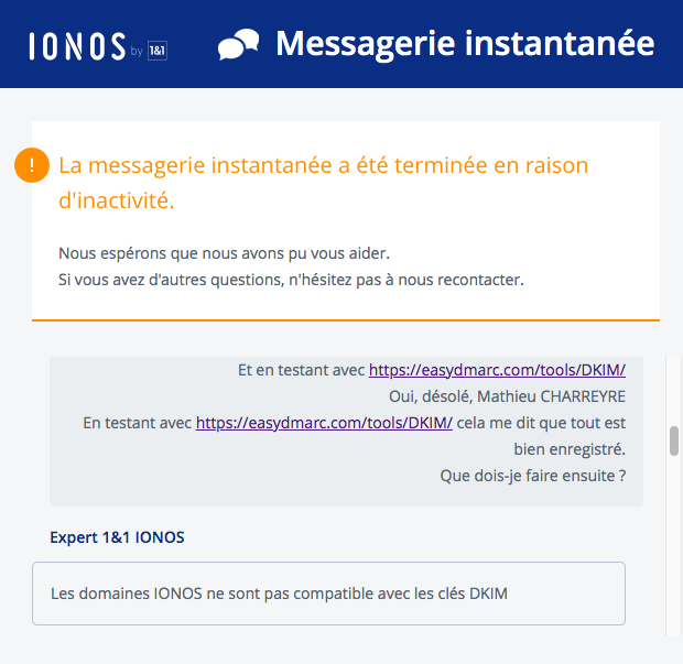

Bon .... Alors .... Maintenant .... Comment ... le déclarer a mon ... votre fournisseur de messagerie ... Donc IONOS ...
Hummm ... Zut, je ne trouve pas. Pas grave, on est en semaine, je vais contacter par tchat le SAV technique ...
Les domaines IONOS ne sont pas compatible avec les clés DKIM !!!
Capture d’écran 2021-03-29 à 10.55.45.png (76.92 Kio) Vu 80663 fois
:eek: :hypnodisk: :wall:

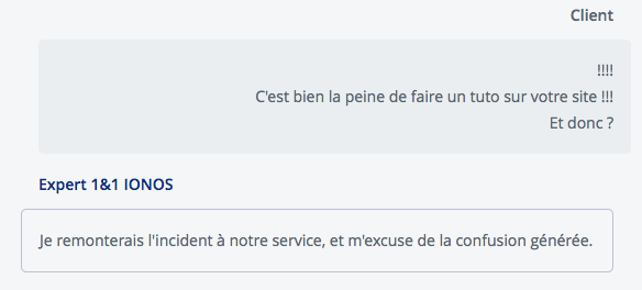

Je remonterais l'incident à notre service, et m'excuse de la confusion générée.
Capture d’écran 2021-03-29 à 10.57.28.png (22.23 Kio) Vu 80662 fois
En esprimant mon etonnement (quoique ...) à ce cher technicien IONOS, ce dernier finit par me répondre :
Nos services ne sont effectivement pas compatible avec les DKIM. Vous pouvez cependant utiliser DMARC :
https://www.ionos.fr/assistance/index.php?id=145
Ouais, super ... Merci IONOS !!! :censored:

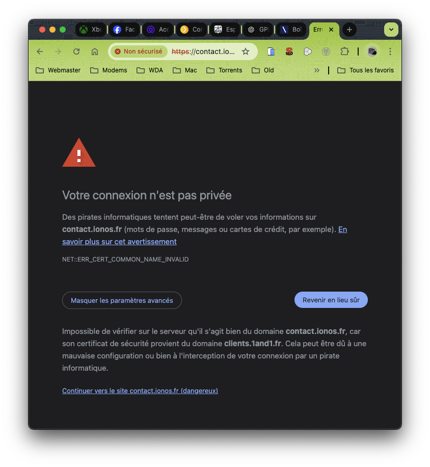

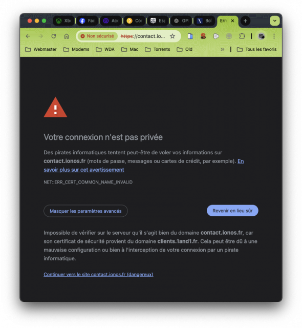

Edit : Par acquis de conscience, je viens de tester les URLS de ce post pour vérifier si les redirect fonctionnaient bien ...
MËME LEUR PAGE DE CONTACT n'est pas aux normes ... Leurs certificat SSL (le truc qu'ils vendent une blinde à leurs clients) ... N'EST MËME PAS RECONNU depuis LEUR SITE :
Votre connexion n'est pas privée ... IONOS !

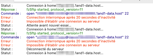

Bon, je pensais avoir déjà tout vu avec IONOS, mais voici un nouvel épisode digne d’un sketch ...
J’ai récemment tenté d’accéder à mon FTP (pour corriger un autre micmac sur la réécriture d’URL) et PAF, connexion carrément rejetée avant même que je tape mon login/mot de passe. Plus d’accès, plus d’options : juste un « Connection interrompue après 20 secondes d’inactivité » direct.
Connexion FTP impossible chez IONOS ...
Pas le choix, je contacte le support, version téléphone cette fois. J’espérais avoir un tech compétent ... Ou au moins un brin de cohérence. Je tombe sur une conseillère super gentille, qui me confie à mi-voix qu’elle n’a aucun moyen de vraiment contacter les admins, que leur support interne est saturé parce qu’ils reçoivent plein d’appels sur ce problème depuis deux jours, et que, je cite :
télé-conseillère a écrit :Notre cœur de métier, ce sont des gens qui ne connaissent pas l’informatique.
Autant dire que pour ceux qui savent un peu ce qu’ils font, ils ne s’attendent pas à grand-chose ...
Au bout d’une heure ( :eek: ) elle m’explique que les admins ont "visiblement" mis en place un nouveau filtrage par IP (vous savez, le truc qui date de 2002 ?) sans prévenir personne. Donc si tu es en mobilité ou que tu as une adresse IP dynamique/4G/5G, c’est tant pis pour toi. Elle me demande alors mes adresses IPv4 et IPv6, soi-disant pour faire une « whitelist ». Autant dire que ça n’a rien réglé.
Et pour couronner le tout, l’admin finit par répondre (en gros) :
Admin a écrit :Non, y a pas de restriction IP, c’est sûrement un problème d’IPv6 chez le FAI du client.
Contradiction totale : d’abord on me dit qu’on a institué une nouvelle sécurité basée sur l’IP, ensuite on me sort qu’il n’y a aucune restriction. Entre-temps, la pauvre conseillère me sort texto :
télé-conseillère a écrit :Je vous avais prévenu, l’admin est super pas arrangeant, il a rejeté mon ticket 2 fois. (...) Vous n’avez pas de bol. Il ne changera pas la config pour vous, vous devez vous contenter de ça.
Elle rajoute même, visiblement stressée, que si elle reste trop longtemps à m’expliquer tout ça, elle va se faire remonter les bretelles en interne :
télé-conseillère a écrit :Je suis d’Aix, on est en centre d’appels sur Marseille, je stresse déjà d’aller bosser là-bas le soir ...
Avouons que ce n'est pas banal, on se retrouve à écouter la vie perso de la conseillère, pendant qu’elle retape deux fois un ticket qui se fait bouler direct par l’admin ! Elle me demande pitié de lui mettre 9/10 si je reçois un sondage, parce que sinon elle va se faire taper sur les doigts.
Bref, entre la politique d’IONOS où :
  • Ils changent la config serveur dans ton dos,
  • Ils nient en bloc ou te disent de voir avec ton FAI,
  • Le support de base n’a pas la main et ne comprend pas ce qu’il se passe,
  • Et qu’on te fait mariner pendant des heures pour rien ...
... Je me demande vraiment ce qu’ils ont dans la tête. Au final, mon FTP reste toujours aux abonnés absents. Et je me dis qu’on n’a toujours pas avancé depuis toutes ces années où je relève leurs boulettes (cf. plus haut dans ce sujet, on en avait déjà vu de belles).
