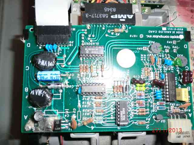

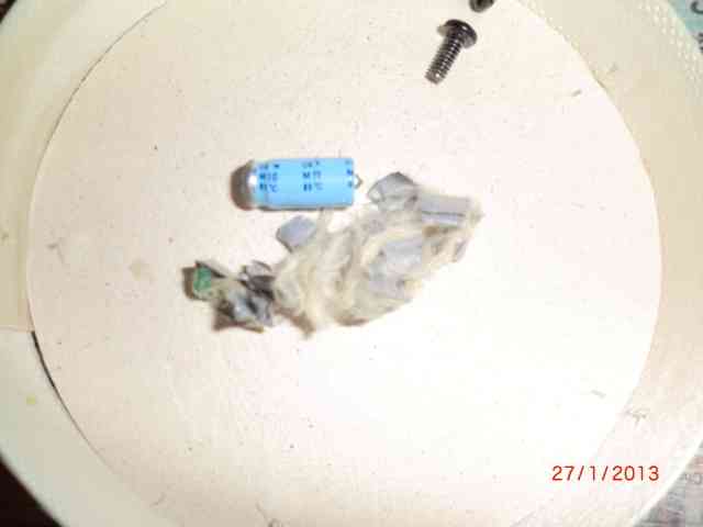

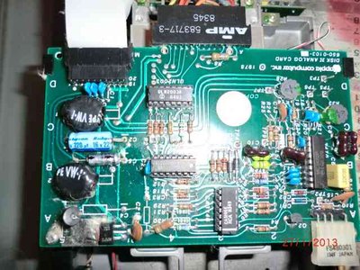

J'ai une news depuis tout à l'heure: alors que je chargais Rescue Raiders sur le drive 1 sur un Apple 2, le drive 2 a littéralement explosé :eek:
Après extinction du courant dans la nanoseconde qui a suivi j'ai enlevé ce drive et l'ai démonté et à l'interieur c'est un des composants cylindriques bleus sur le PCB qui a explosé: ça a fait comme une cartouche de fusil: il me reste l'enveloppe du composant et tout son contenu est parti par une extremité.
2 photos ici: (je n'arrive pas à les faire s'afficher dans le forum :(: le forum me dit Impossible de déterminer les dimensions de l’image.
Comme j'ai 2 autres drives pour le moment HS j'ai potentiellement 4 même composants sous le coude (il y en a 2 sur chaque PCB) mais voila: il n'a certainement pas explosé pour rien et du coup cça me semble plus intelligent de demander conseil aussi pour ça avant de faire 2 soudures: la cause provient peut être d'une autre composant qui a laché sans compter que l'explosion a pu détériorer d'autres composants (à l'oeil tout semble OK)
Ce drive 2 a explosé alors que c'était le 1 qui était en train de lire une disquette (lui n'en avait pas heureusement) : se peut-il que ce soit la carte I/O qui soit défectueuse?
Bref ce soir je n'ai plus que 3 disk II qui fonctionnent Groumpf! :doh:

une idée du pourquoi j'ai eu une explosion de ce composant dans le drive 2?
C'est arrivé en plus sur le IIe qui a son alilm d'origine et non pas sur celui dont les condos ont été changés.
Je vais le porter à mon réparateur habituel mais voir ce qu'il en pense et sans doute aussi lui montrer mes 2 IIGS HS: peut-être sera t-il en mesure de les réparer parce que si lorsque je les ai acheté il y a bien 10 ans on en trouvait assez facilement, ils sont devenus rarissimes de nos jours et hors de prix si je dois en racheter un quatrième (surtout vu leur fragilité dans le temps :O )

J'avais complètement zappé ton message et tes photos de condensateur explosé sur ton disk2. Je pensais à une autre panne ::oops: .
Bon... eh bien Félicitation :clap:... tu as été victime d'une panne bien classique et récurrente sur tous les vieux et très vieux matériel. avec le temps les condensateurs électrolytiques (avec un + et un -) se dégradent et... s'envoient en l'air, parfois sans rien dire, parfois avec fracas :eek:
Tu as de la chance car à l’endroit où est situé ce condo il n'y a pas dû y avoir de dégât collatéral, il te suffit simplement de le remplacer et roulllllllle :mrgreen: .
Par contre, sur la photo on voit une résistance dont une patte est en l'air, il faut la ressouder. En tout, tu devrais en avoir pour une vingtaine de centimes de réparation :8: .
