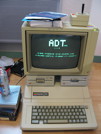

Ce soir c'était test de l'Apple //e, il va bien à part 2 ou 3 touches qui sont récalcitrantes comme le P , la flèche droite... ::(
Pas évident pour taper PR#6... :angel:
La carte contrôleur pour duodisk fonctionne parfaitement avec mes 2 lecteur UniDisk cascadés ::wink:
Ca boote très bien avec les cartes paralelles et serie et 80colonnes en place dans les slots.
La mauvaise nouvelle est que mon Monitor // a fait splatch et a fumé ! (ça sent vraiment pas bon !) ::oops:

Bon ça y est le condo est changé et mon Monitor // fonctionne très bien maintenant ::wink: Juste cette odeur de condo cramé qui subsiste dans l'écran ! J'ai aussi acheté de la bombe F2 et une DB19 pour réaliser un cable pour mon nouveau DuoDisk (Merci la WDA). Pour l'instant j'ai mes 2 lecteurs UniDisk qui vont sur la même carte contrôleur.
La bombe F2 m'a permit de récupérer toutes les touches du clavier y compris le P (voir post ci-dessus) (Merci Mathieu pour le tuyau sur la bombe F2).
Passons aux choses sérieuses:
Le //e est à côté du PC, le tout relié en RS232 via la Super Serial Card en slot 2.
J'ai créé plein de disquettes avec ADTpro: http://adtpro.sourceforge.net/
Un tuto est dispo là: http://boutillon.free.fr/Underground/Ou ... _iMac.html
C'est pour Mac mais la version Windows marche exactement pareil (en fait c'est du Java).
C'est incroyable ce soft... Il suffit d'avoir quelques diskettes 5"1/4 vièrges et ça roule...
Une compil de 660 Mo d'images disque est disponible au téléchargement: http://www.megaupload.com/?d=O9GZQFRS
J'ai joué à Choplifter, Lode Runner... et avec le joystick SVP :D :D
Voilà, je retourne en enfance et les réflexes reviennent, la mémoire aussi !
Que du bon.
Je vais essayer de faire quelques photos ce WE... Photo faite !
Daniel.

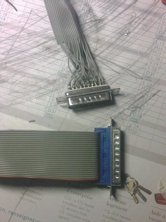

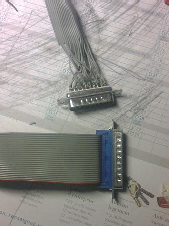

Bon je viens de fabriquer un câble pour Duodisk, mais il ne marche pas, ou peut-être le duodisk est HS ! ::( ::(
L'alim est visiblenent en cours-jus et fait clac clac... je n'insiste donc pas...
Voici la photo du câble:
Daniel.
