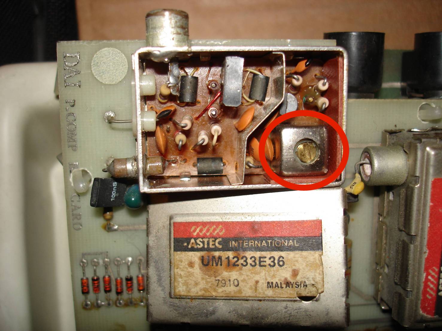

Une petite illustration en image de ce qu'il faut régler pour obtenir une belle image sur une télé numérique à partir d'une vieille console ou d'un ordinateur comportant une prise antenne.
Sur la photo ci-dessous on voit un classique modulateur UHF de marque ASTEC modèle UM 1233 E36 (E36 veut dire canal 36) équipant la majeure partie des machines possédant une sortie antenne.
Modulateur UHF ASTEC UM1233 E36
Normalement il n'y a pas besoin d'enlever le capot qui est simplement clipsé, si on ne veut pas abimer l'étiquette on est est bien obligé ::wink: .
On devine en bas à droite du capot à la fin de "Malaysia" le trou permettant de régler le canal sans dé-clipser le capot.
Entouré en rouge le réglage du canal.
Comme je l'ai dit plus haut il faut impérativement faire le réglage avec un outil non magnétique, une simple touillette à café en plastique taillée avec un cutter convient parfaitement :8: .
Il arrive que le modulateur comporte 2 réglages similaires à la photo, un est pour l'image, l'autre est pour le son.
Pour obtenir un réglage parfait, laisser la télé chercher le canal toute seule, il est possible qu'elle trouve plusieurs émissions sur des canaux différents, se mettre sur le canal ayant la meilleure image (même si elle toute moisie) puis affiner en réglant le modulateur UHF.
Pour régler le son (s'il est réglable), rester sur le canal avec la bonne image et agir sur l'autre réglage du modulateur, il peut-être nécessaire de retoucher légèrement le réglage de l'image après avoir régler le son.
Petite histoire amusante, le modulateur que j'ai utilisé a tellement dérivé dans le temps qu'il n'affiche une image correcte que sur le canal 37 au lieu du 36, je lui pardonne car ce vénérable ancêtre date de Mars 1979 (code 7910 sous UM1233) :mrgreen: .
Précision utile : Il faut que la télévision possède à minima un tuner ANALOGIQUE. La majeure partie des TV's des dernières années ont un double tuner, analogique ET numérique mais, au fur et à mesure de la numérisation des réseaux dans le monde, il y a fort à parier que, dans pas longtemps, les téléviseurs ne seront plus fournis qu'avec un tuner numérique et là ça ne marchera plus à moins d'extraire le signal vidéo de la machine ::cry: .
