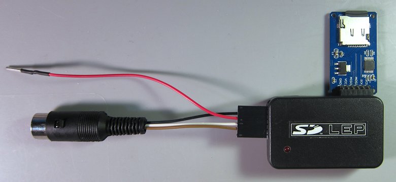

En plus des contrôleurs de disquettes Thomson sur carte SD, il existe maintenant un simulateur de lecteur de cassette sur carte SD.
Il a été développé initialement pour les Thomson TO et MO, mais il fonctionne aussi avec tous les autres ordinateurs de collection.
http://dcmoto.free.fr/bricolage/sdlep-reader/index.html
SDLEP-READER.
SDLEP-READER.

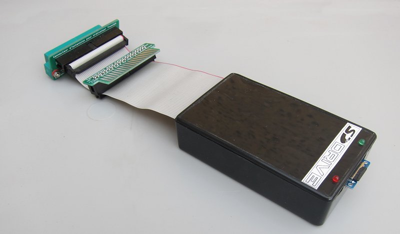

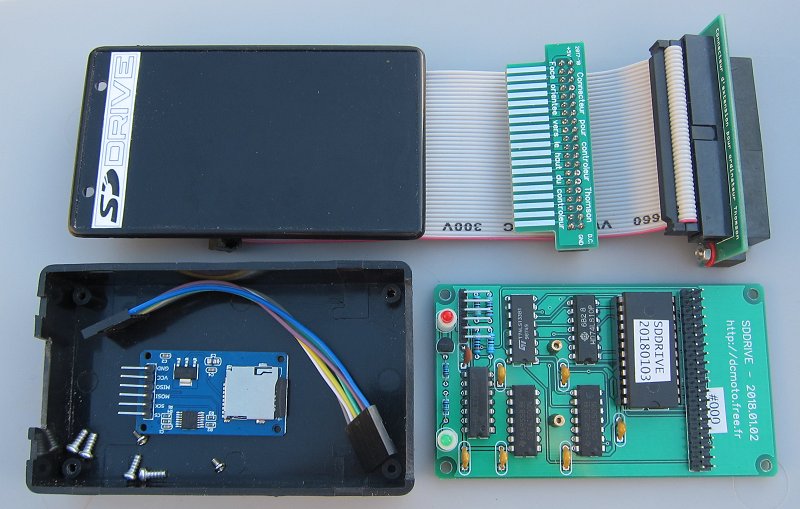

Nouveauté 2018 pour Thomson : http://dcmoto.free.fr/bricolage/sddrive/index.html
Bannière SDDRIVE.
Bannière SDDRIVE.
Prototype SDDRIVE terminé.
Prototype SDDRIVE ouvert.

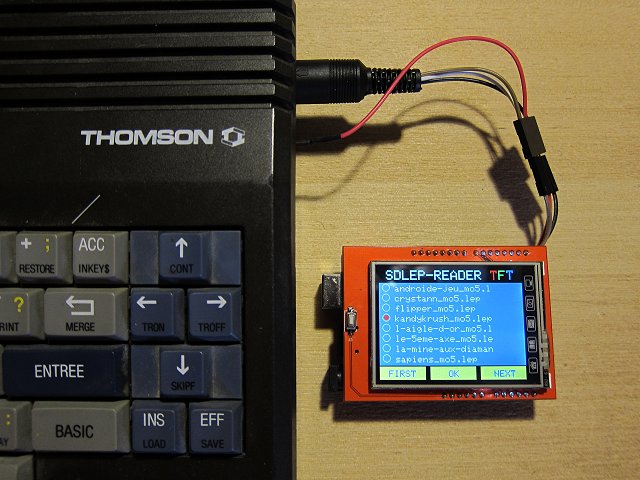

SDLEP-READER TFT : Nouvelle version de SDLEP-READER beaucoup plus simple à construire et d'utilisation beaucoup plus facile : il suffit de pointer du doigt sur l'écran tactile pour sélectionner la cassette.
http://dcmoto.free.fr/bricolage/sdlep-tft/index.html
Ce système fonctionne avec pratiquement tous les ordinateurs de collection, c'est donc une solution universelle pour le remplacement des magnétophones (en lecture seulement). Liste non exhaustive des ordinateurs testés :
- Thomson MO5, MO5E, MO5NR, MO6, PC128, TO7, TO7/70, TO9, TO8, TO8D, TO9+
- Philips VG5000, VG8000, VG8010, VG8020, Matra MC10, Alice, Alice 32, Alice 90, Exelvision EXL100
- Amstrad 464, 6128, Sinclair Spectrum 48K, 128K, +2A, +3, Oric 1, Oric Atmos, Vic20, C64, C128, Acorn Electron
- Philips Videopac C7420, Micronique Hector, Tandy TRS80 model 1, Dragon 32
- Sinclair ZX81, Jupiter Ace, Mattel Aquarius, Sharp MZ700
