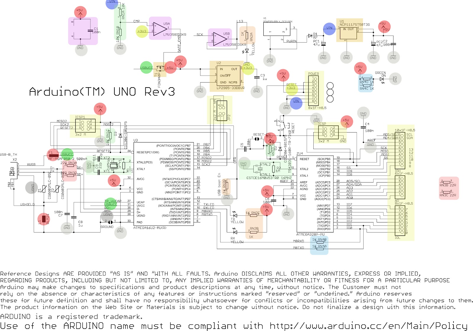

Le transistor FET FDN340P reçoit lui aussi du 5v sur sa patte Source mais ce n'est pas génant car il ne reçoit rien ou quasi rien sur ses pattes Drain et Gate, on peut considérer à ce moment qu'il se comporte comme une résistance de très forte valeur reliée à rien du tout et on est très en dessous de la valeur de claquage de la jonction Gate/Source ::wink: .
Pour mieux comprendre le raisonnement, ci-dessous le schéma d'un Arduino avec le chemin des différentes tensions.
La seule chose à laquelle je dois faire attention est de ne pas connecter l'arduino par l'intermédiaire du port USB et de laisser le connecteur clavier Apple en place.
En effet, dans ce cas, cela revient à alimenter toute la carte mère de l'Apple avec le 5v provenant du port USB, dans les faits cela équivaut quasiment à court-circuiter le 5 V provenant de l'USB, il ne va pas apprécier ainsi que le fusible :bullwhip: .
