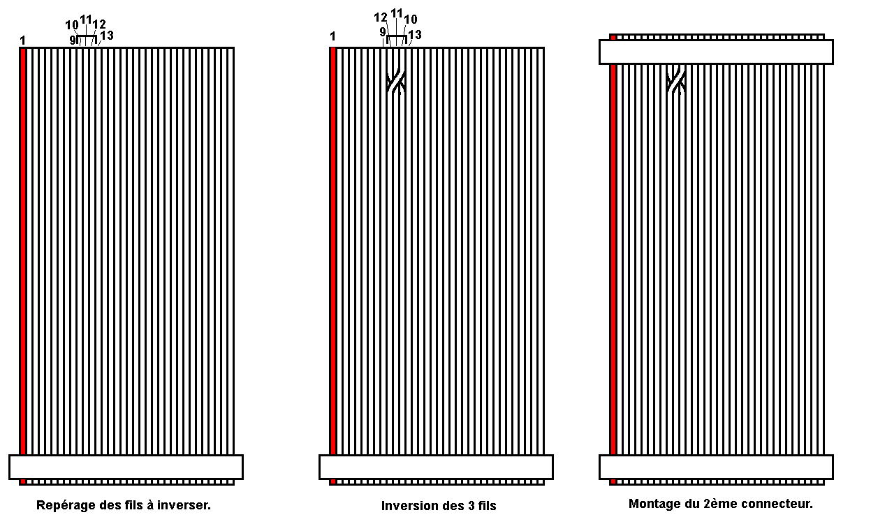

* Sur un ancien câble de lecteurs de disquettes 34 fils, coupez-en un morceau de la même longueur que le câble d'origine, en gardant le connecteur sur l'extrémité non inversée. À partir du fil coloré, repérez avec soin les fils 10, 11 et 12 que vous séparez des autres sur une petite longueur avec un cutter. Nous allons les inverser avant de “brocher” l'autre connecteur pris sur l'autre extrémité du câble. Une fois la nappe présentée sur le connecteur, montez le clip de verrouillage et serrez doucement avec un étau de préférence pour bien insérer les fils dans les contacts. *
— Un petit schéma “vite GIMPé sur le gaz” pour comprendre :
— Une fois le lecteur remonté dans son boîtier, essayez avec une disquette 2DD (les bleues) ou une disquette 2HD dont le trou est obturé. Ça devrait fonctionner car ç'a fonctionné sur le mien !
