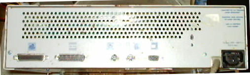

Encore un à repasser au test :censored:
Manufacturer Olivetti (Italy) Type IBM PC compatible
RAM 1Mb ROM
CPU 80286 - 12 Mhz
Operating System MS-DOS
Text (Cols x Rows)
Graphics VGA 640 x 480
Storage memory Floppy 3.5" 1.44Mb, Hd 20Mb
Serial port 1 Parallel port 1
Original price Currency original price
Configurations The "s" version has a 40Mb hd.
Arrière
Arrière

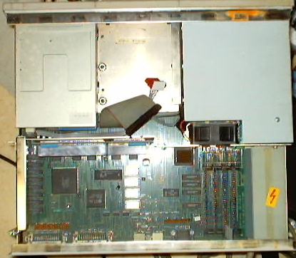

Top
Top
OLIVETTI PCS286_f.jpeg (138.88 Kio) Vu 16317 fois

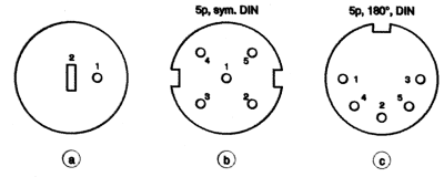

juste une dernière vérification avant essai = la numérotation que vous indiquez
correspond-elle à ce schéma ? (le 1 en haut à gauche quand on regarde la
fiche mâle du clavier en face). Désolé de vous re-déranger pour ça, comme
le signal 5 est en principe du 5v, je ne voudrais pas risquer de détruire la
carte mère si je branche "à l'envers" (j'ai déjà vécu ça un jour, un gars au
boulot avait fusillé 2 PC de suite en branchant dessus une souris de station
de travail, depuis, je me méfie....)
5pin DIN Male
| 1 3 |
\ 425 /
Merci, et bon Week-End

Bonjour
J'ai relevé les liaisons d'après le marquage de la fiche DIN du clavier.
Ce qui correspond à la figure "c".

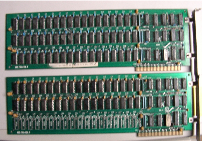

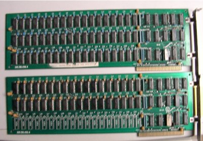

rajout de cartes EMS
Marquage: 290.205.008A (les deux)

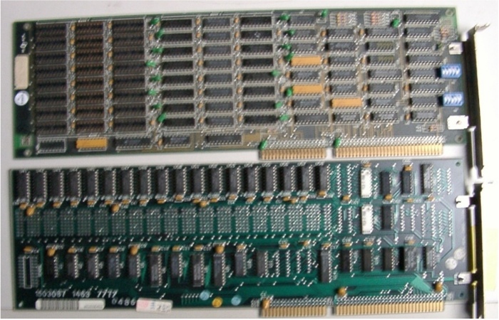

??????????<br />Marquage: 1503087 1483
INTEL MB 031966L9A
INTEL MB 031966L9A
