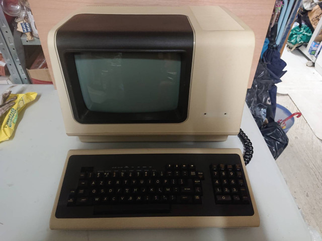

Son terminal VT-100 (un VT131 en fait) qui lui sert de console

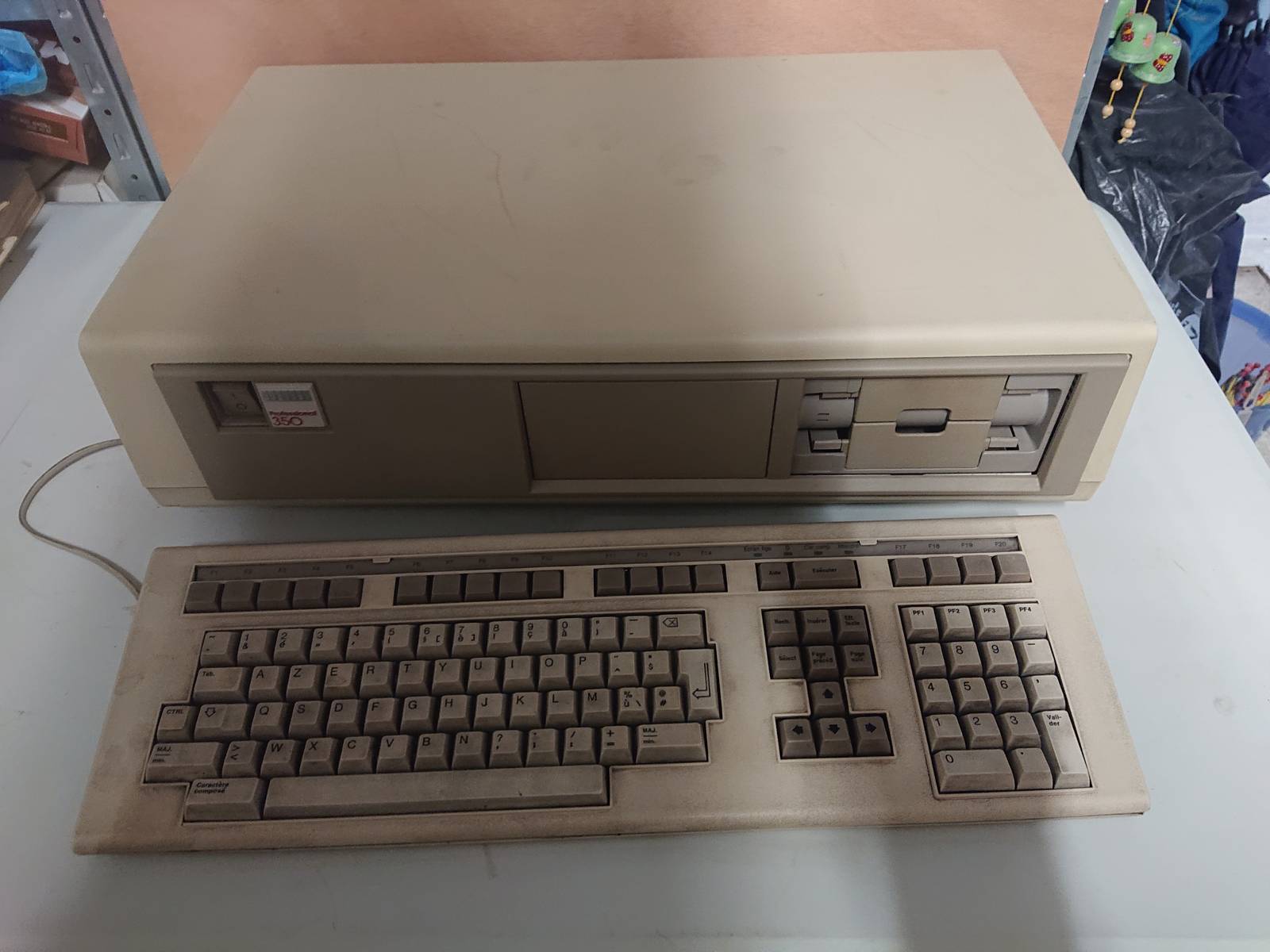

Un DEC Professional 380 (moyennement compatible PDP-11) et son double lecteur de disquette 5"1/4 bizarre
j'ai aussi rapporté deux DEC Professional 350

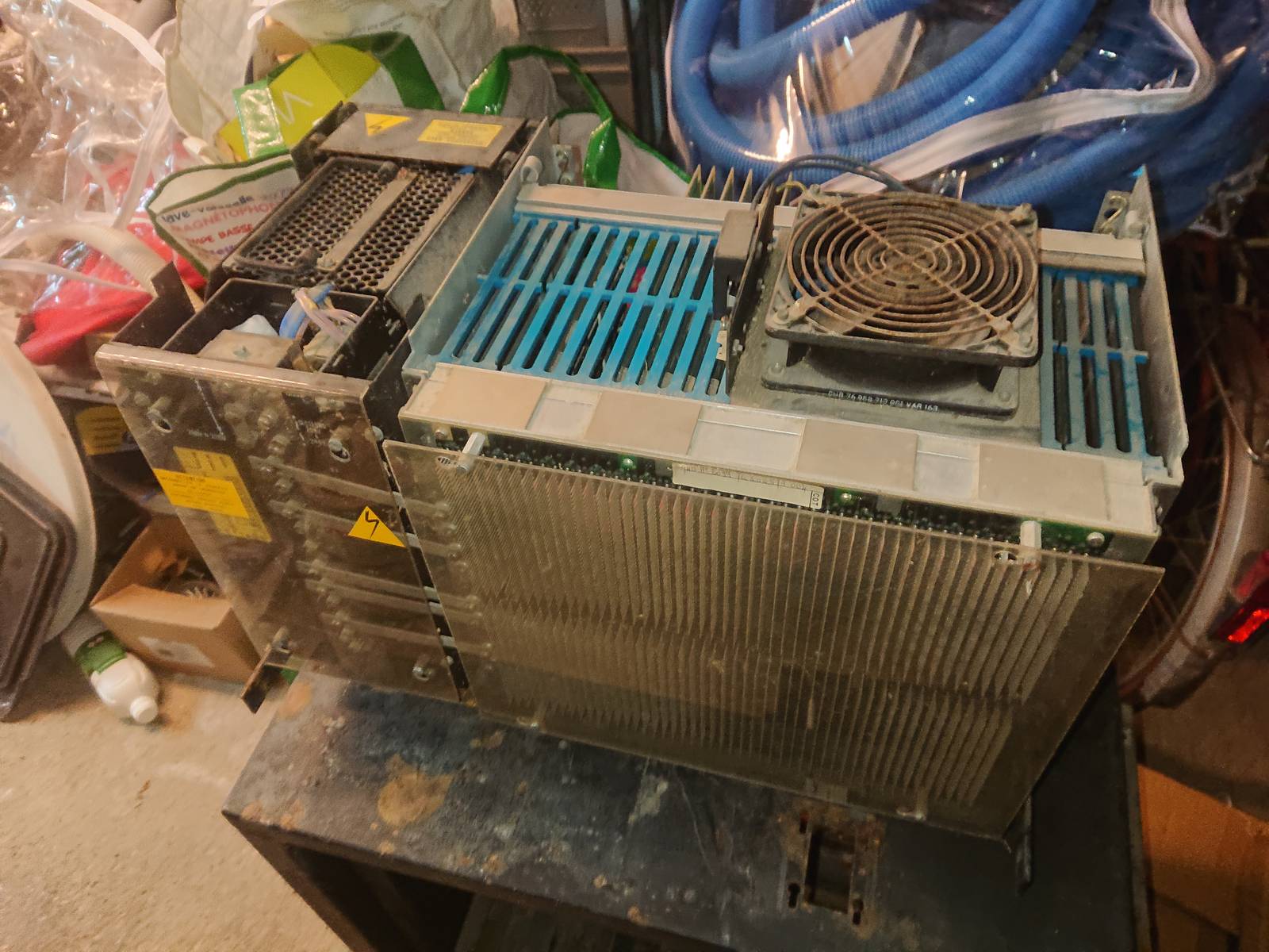

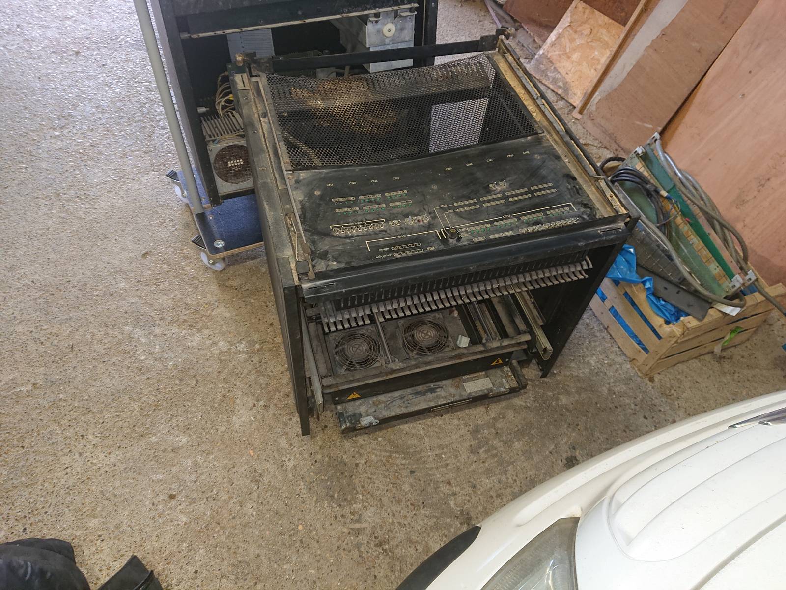

Les restes d'un mini Bull DPS 61.60

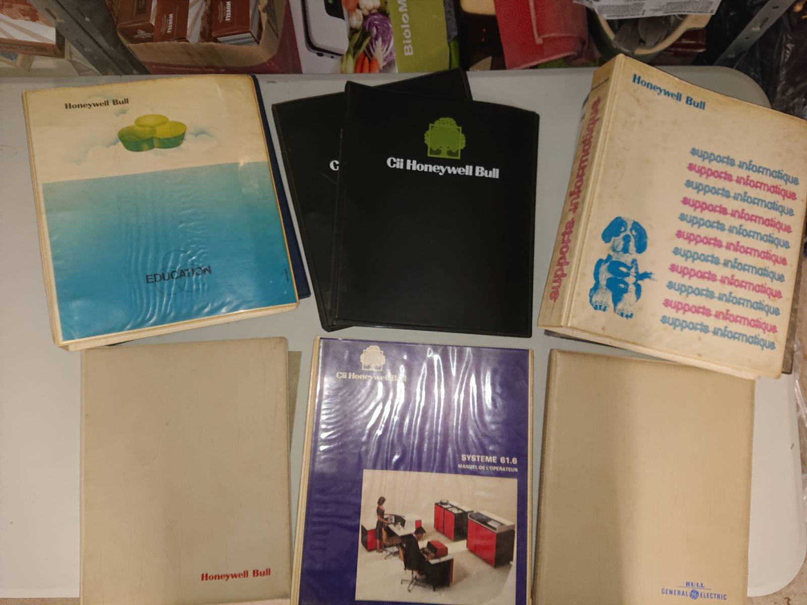

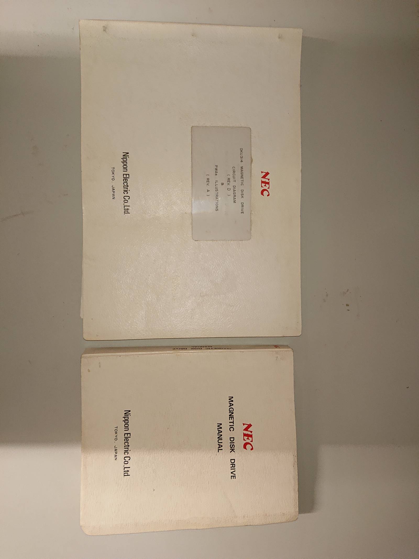

la doc

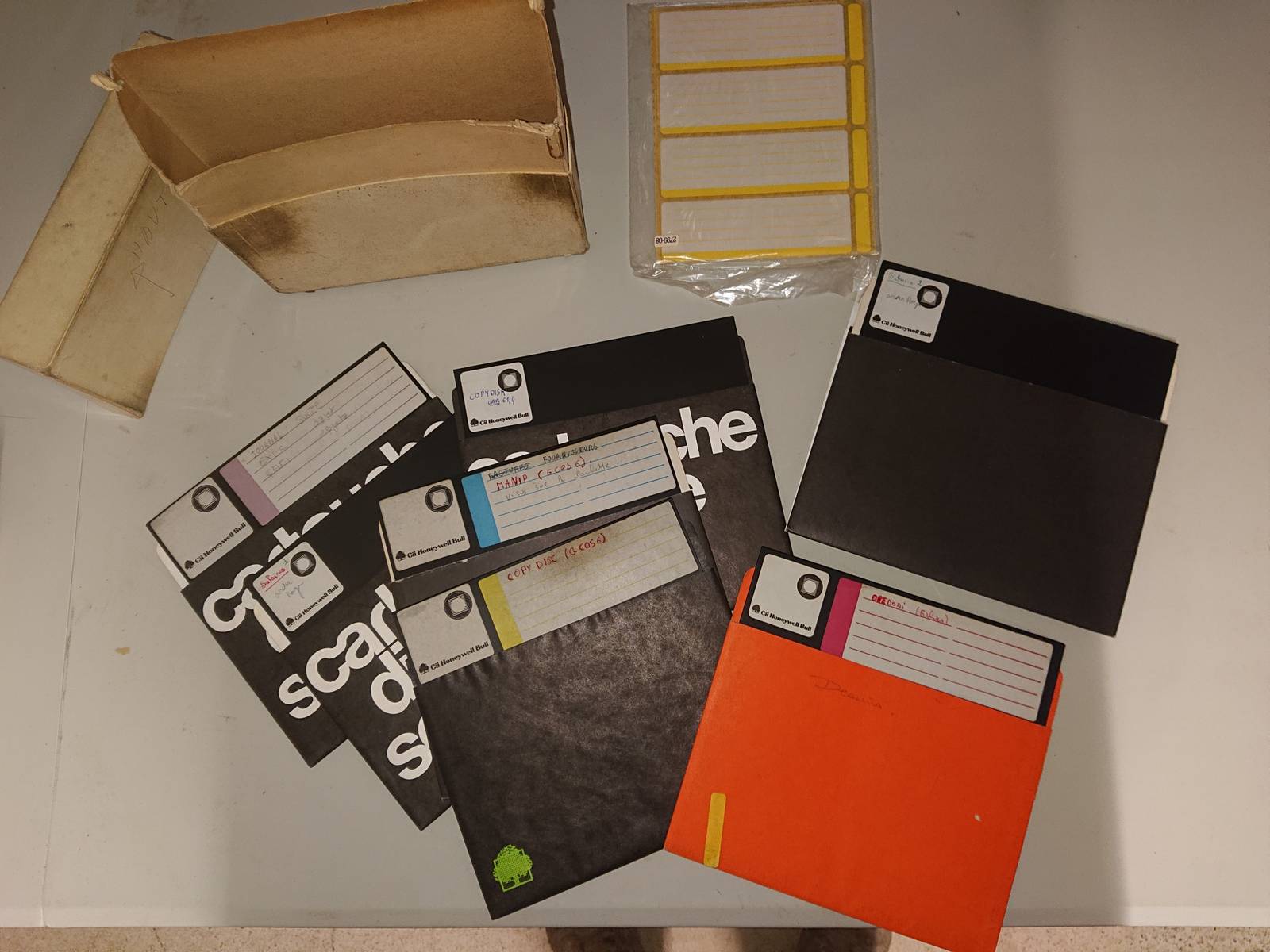

Quelques disquettes 8"

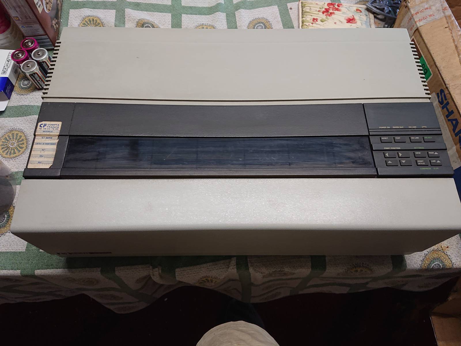

L'imprimante à bande Bull associé un Terminet 340 d'origine Général Electric

J'ai déménagé que la doc pour le moment.

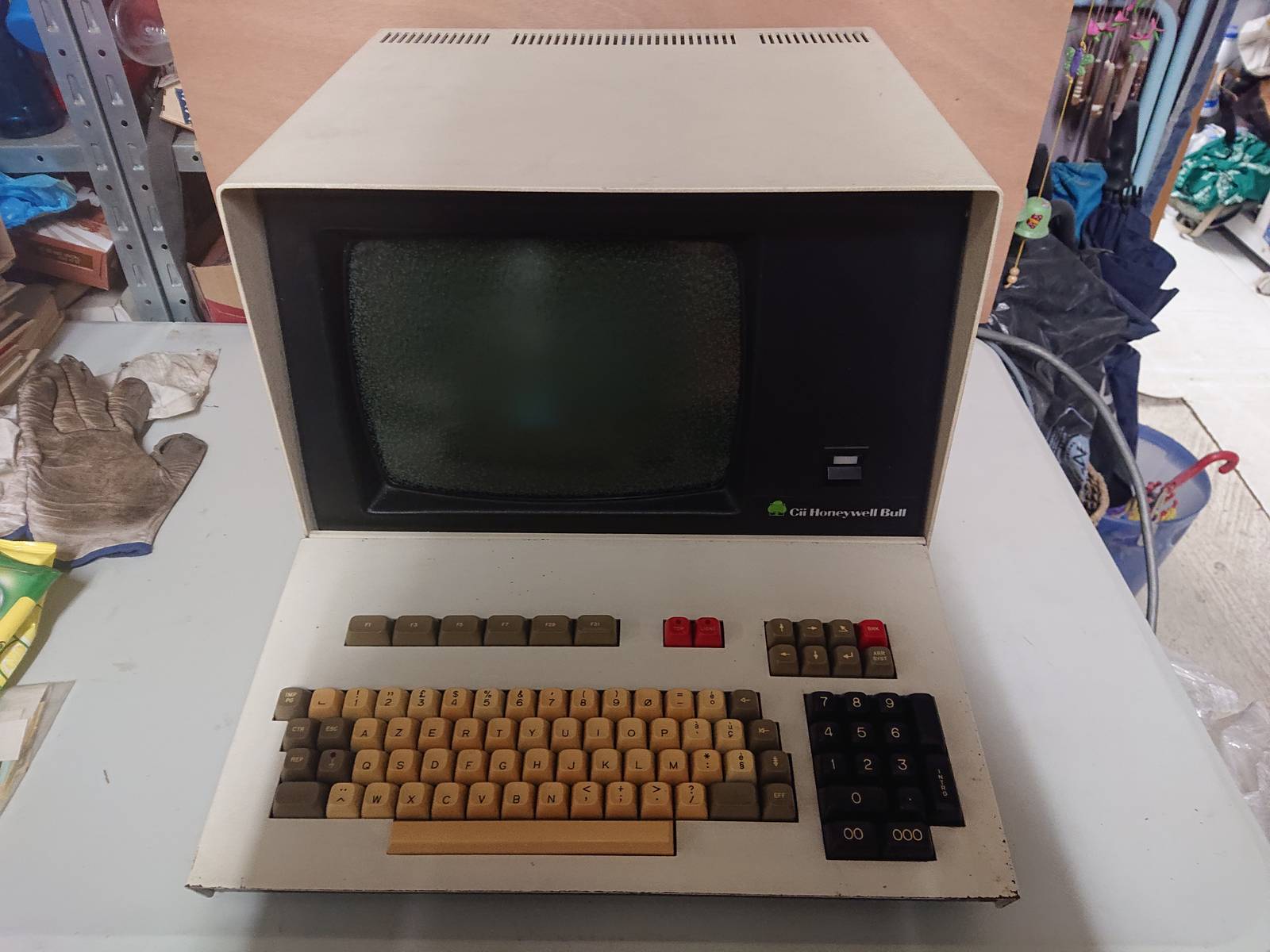

Deux terminaux Bull

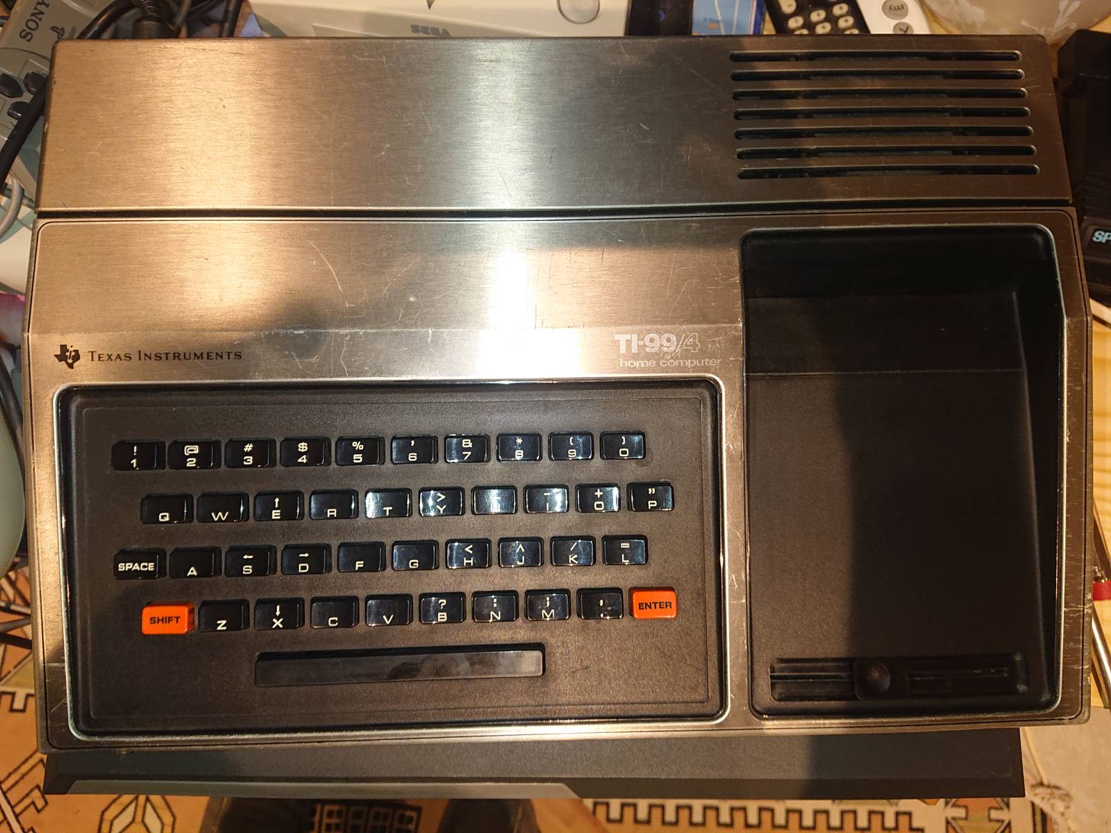

La bête avec sa prise casque et son bouton de réglage du volume.

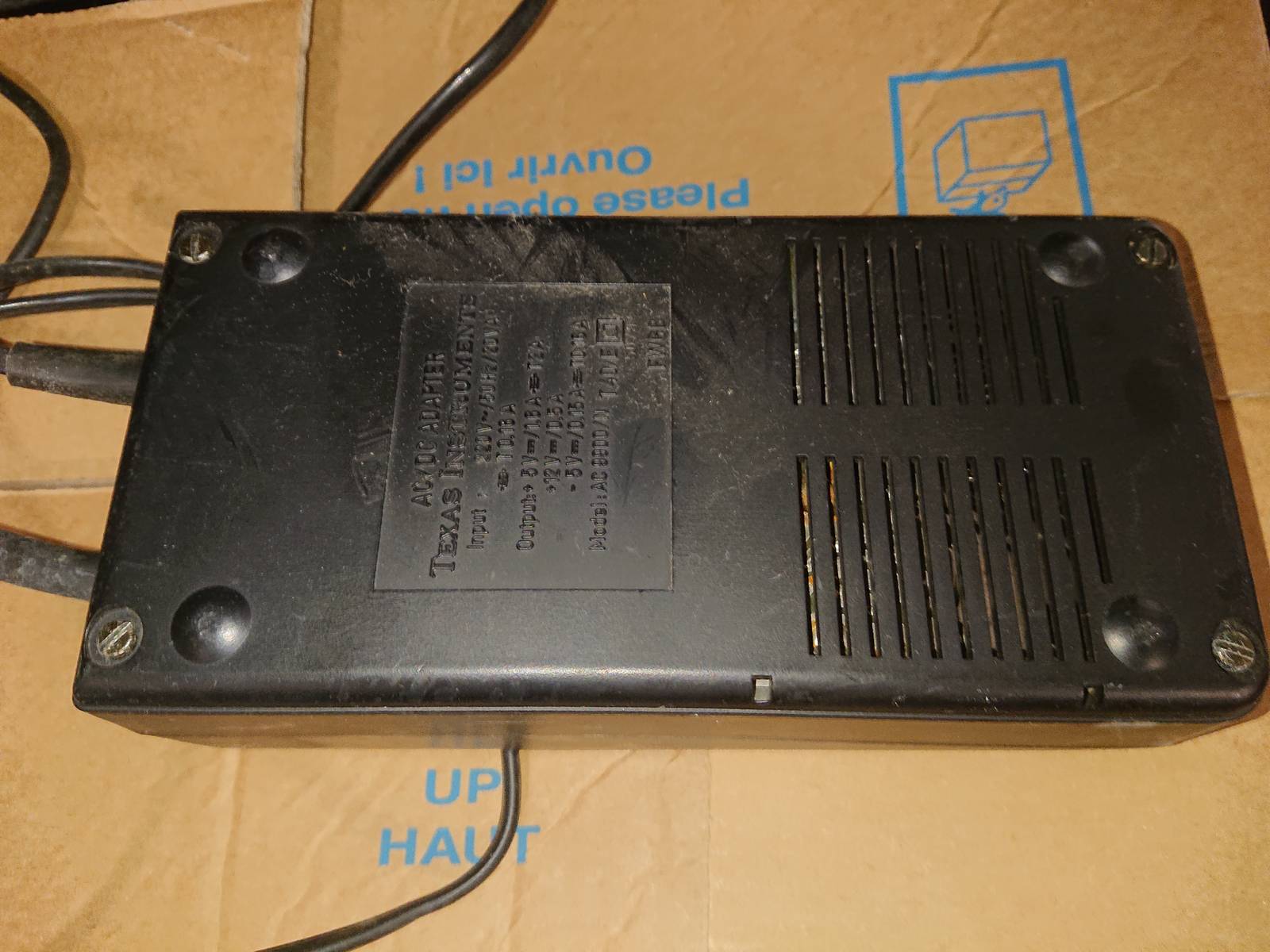

D'après la coque la construction date de la 50 ème semaines de 1979 idem pour le transfo 220V. J'ignorais qu'ils avait été commercialisé si tôt en Allemagne.

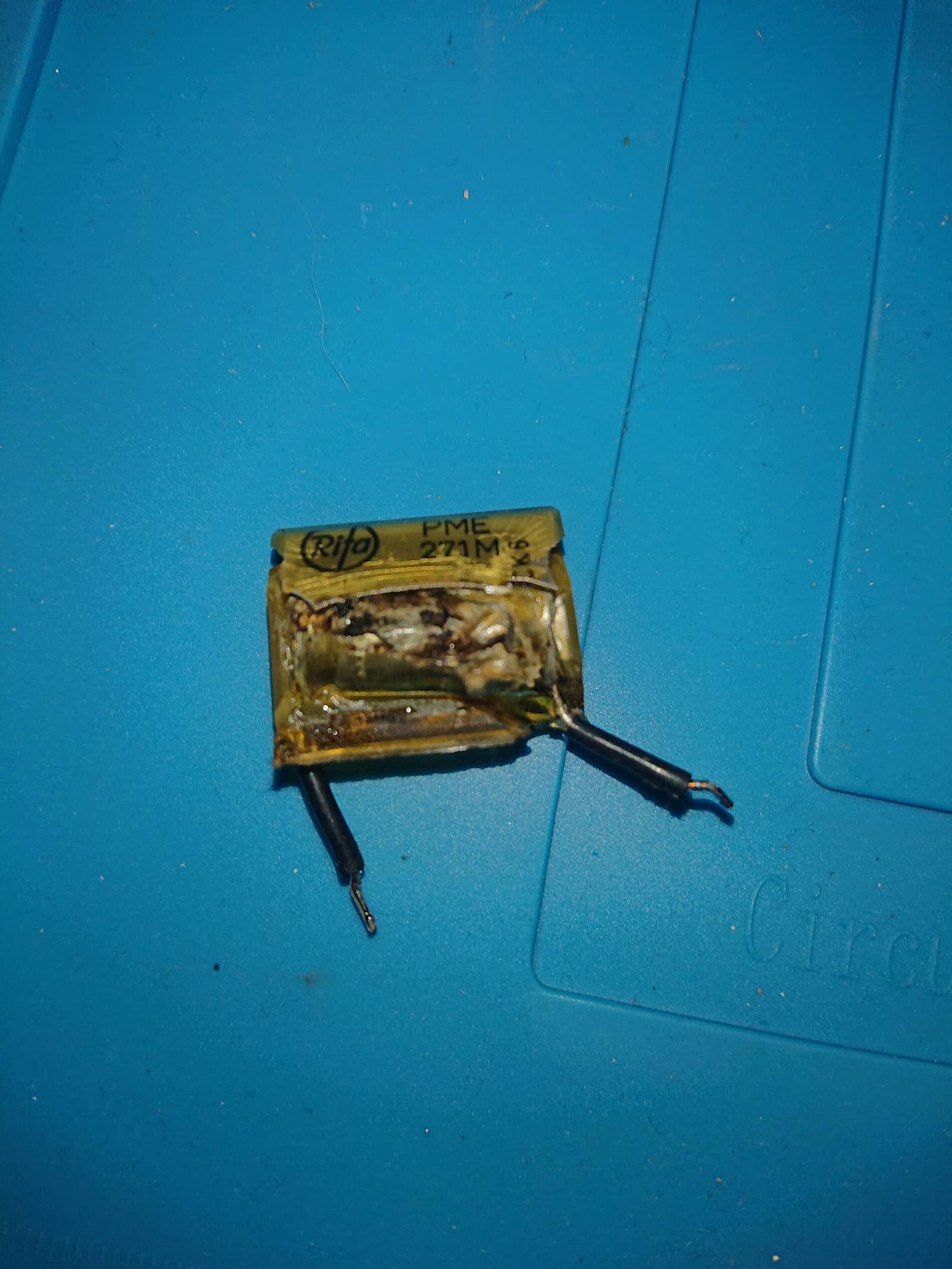

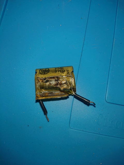

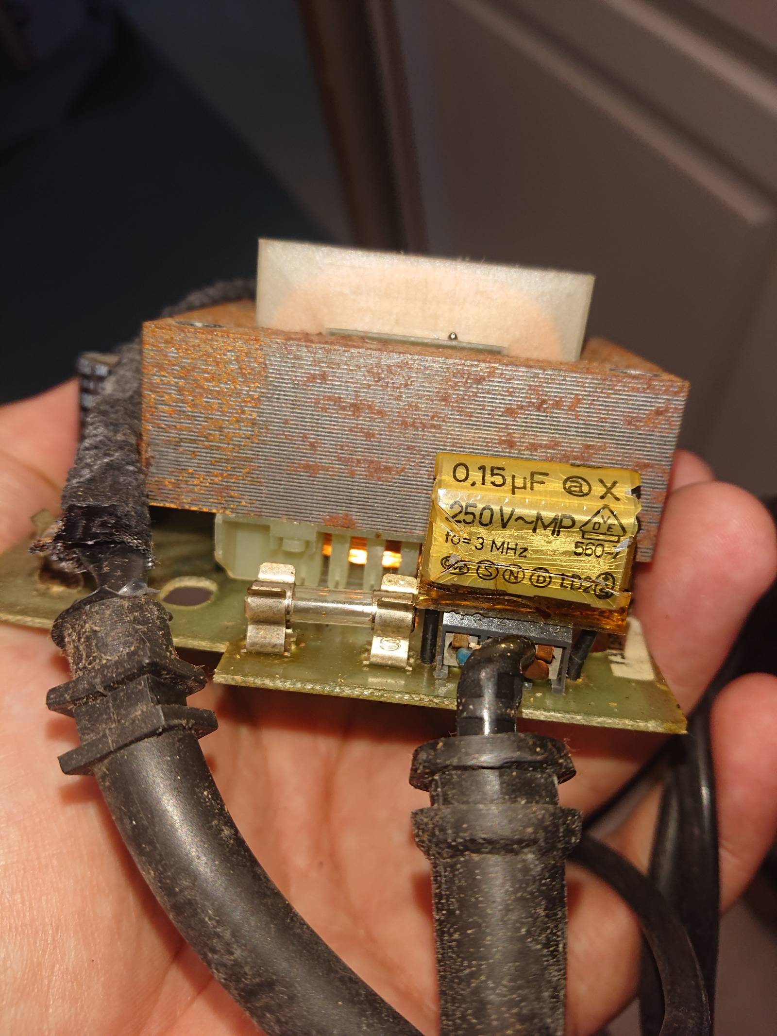

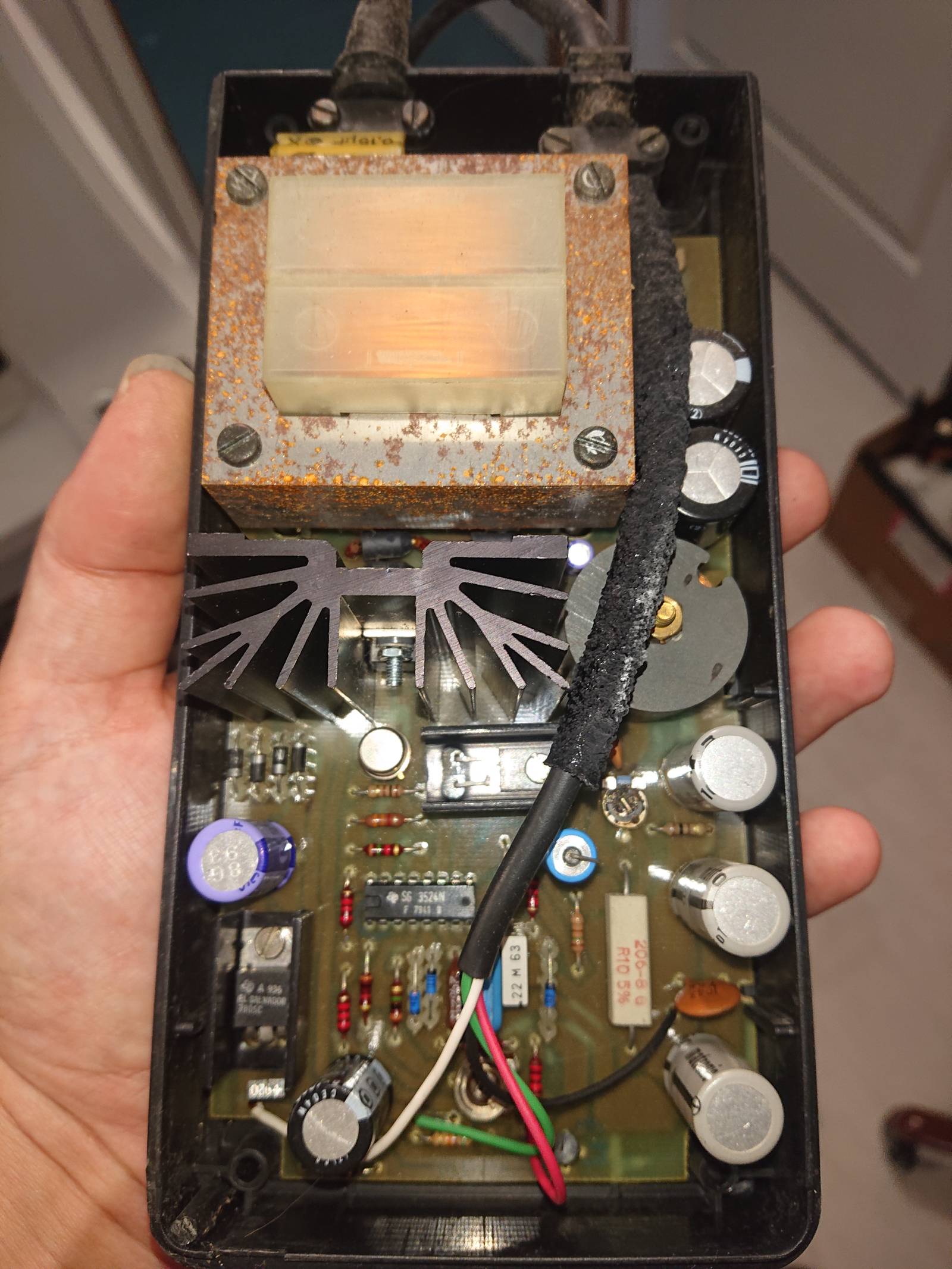

Test de l'alimentation. Un gros PET avec de la fumée et la bonne odeur de l'acide du condensateur.
Enlèvement, après dessoudage du fautif. Le coup classique du condensateur antiparasite je connaissais l'histoire sur les TO9 et les flippers mais ignorait sa présence dans l'alim du TI 99/4 qui est différente et incompatible avec celle du 4A.
Nouvel essai juste l'alim à vide, contrôle des tensions +5.3V +12.1V -5.0V . Cela a l'air OK , juste le 5v peut être un peut haut mais c'est à vide. Tester avec une résistance de 70 ohms 5.25V c'est toujours un peut trop (en cas d'utilisation intensive le 7805 serait a changer). L'observation à l'oscilo montre un signal correct.

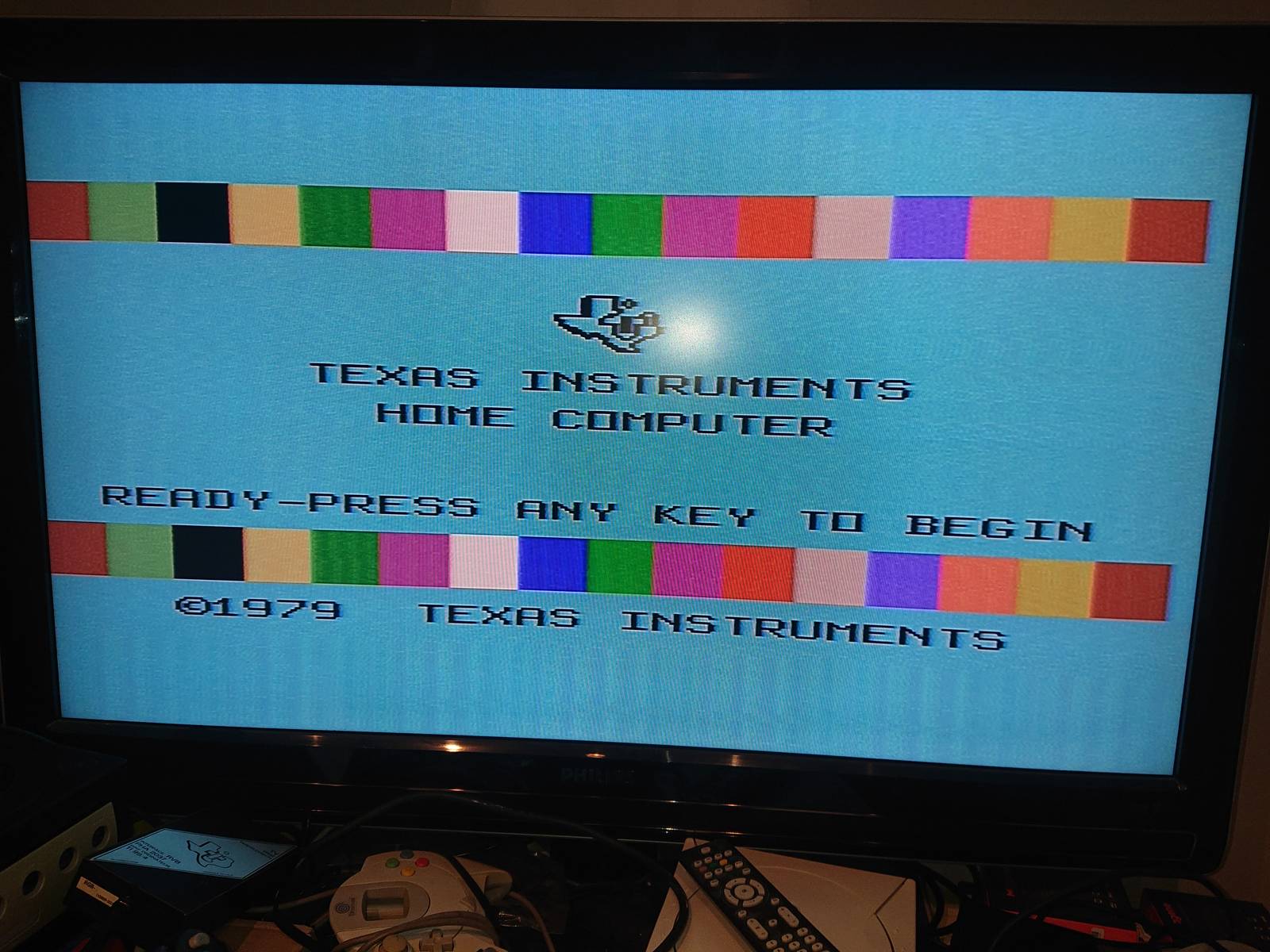

Premier test avec l'adaptateur péritel du TI 99/4A que j'avais déjà (j'ai pas testé les 2 adaptateurs antenne PAL fourni avec)

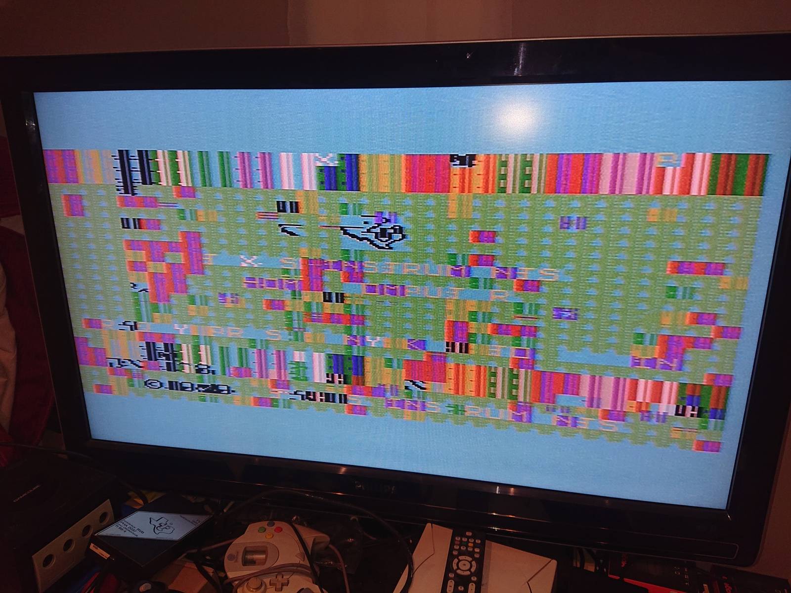

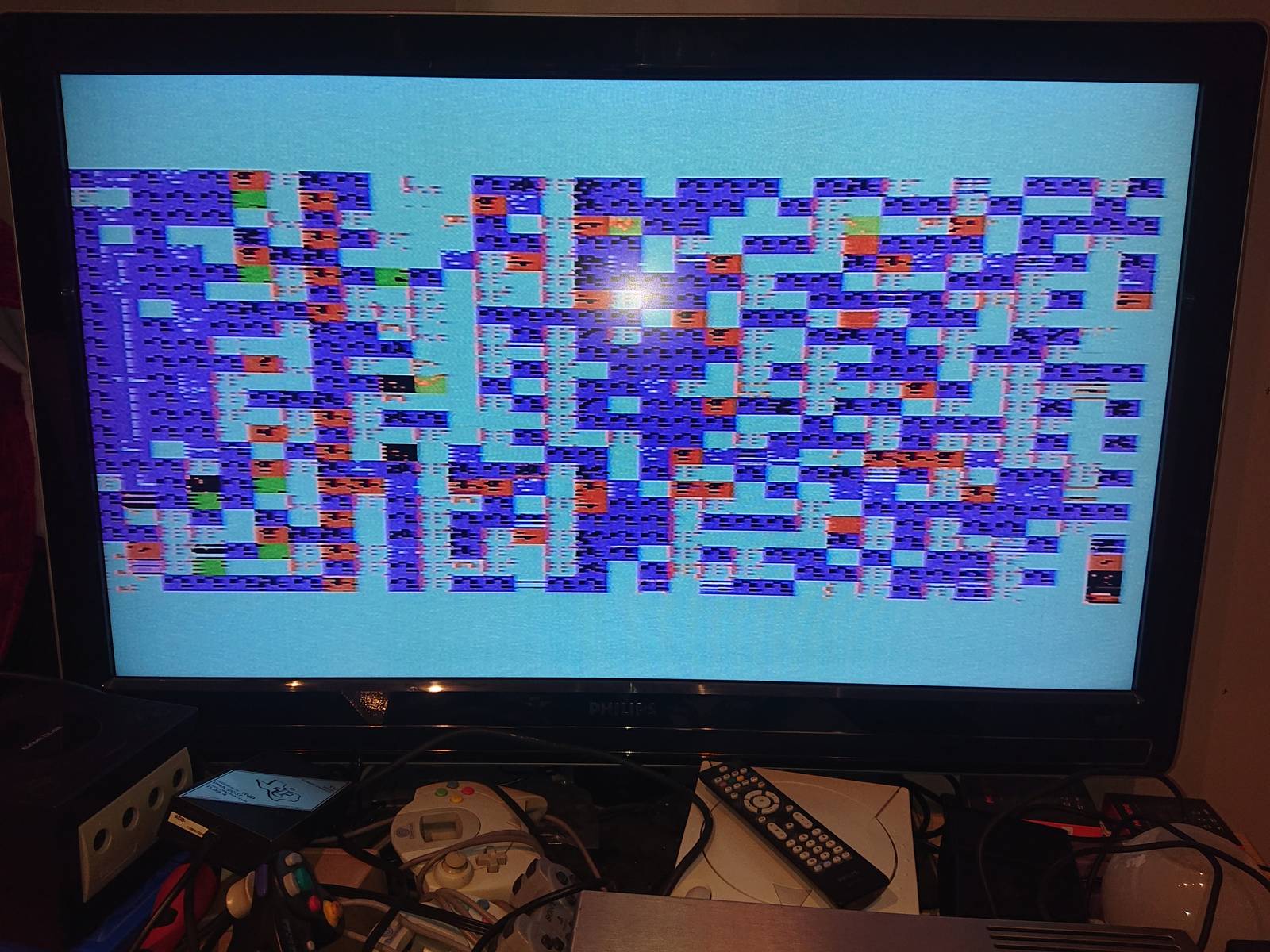

C'est pas beau, mais ça démarre et le son fonctionne. L'image change en permanence. Fin du test. J'imagine alors un pb de RAM ou du circuit vidéo.
Je test alors le TI 99/4A aucun problème tout fonctionne, j'en profite pour retester celui que j'avait avant => pas de problème.
Je cherche alors sur internet la syntaxe si particulière du basic TI pour effacer l'écran et changer les couleurs afin de pouvoir faire quelques nouveau test.

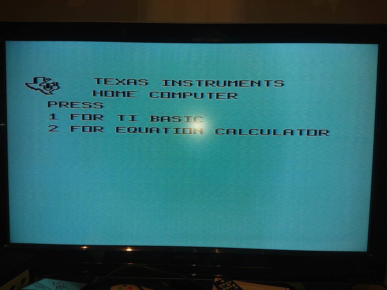

Je rebranche, TOUT FONCTIONNE.

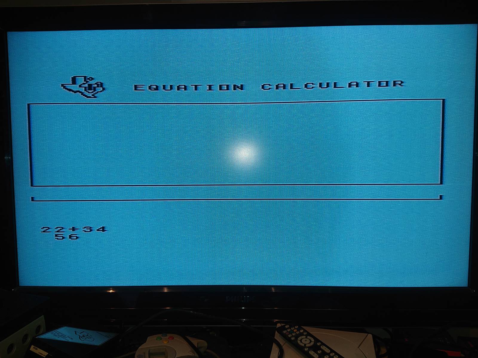

Je démarre l'Equation calculateur et fait une multiplication.
Malheureusement au bout de quelques instants le problème revient.
Mais bon maintenant je soupçonne plus un problème de condensateur, de faux contact ou de soudure.

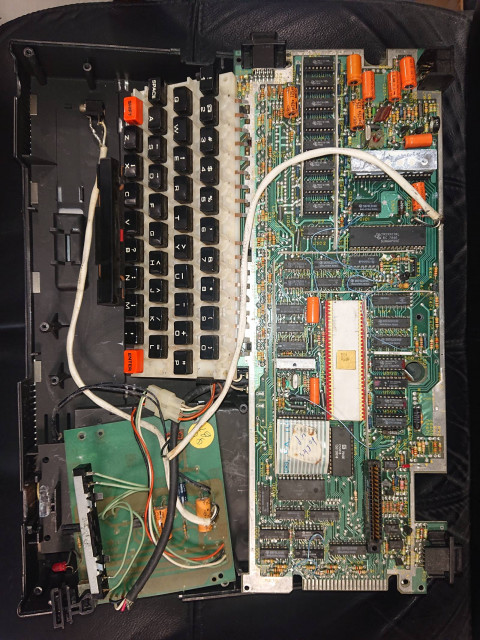

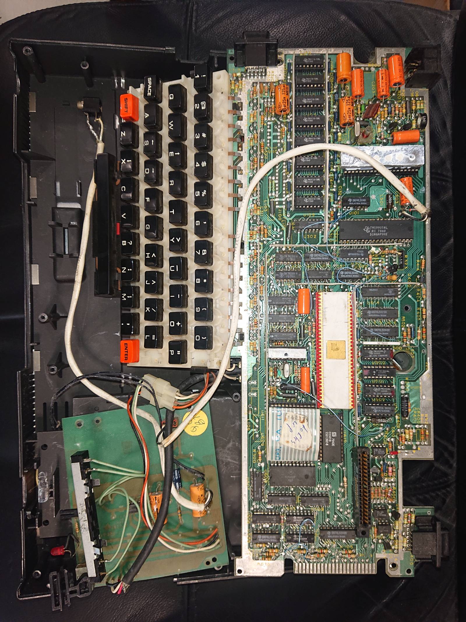

Donc démontage
Un coup de soufflette.
Je sors tout les composants sur support (sauf le proc) pour les passer au produit à contacts.

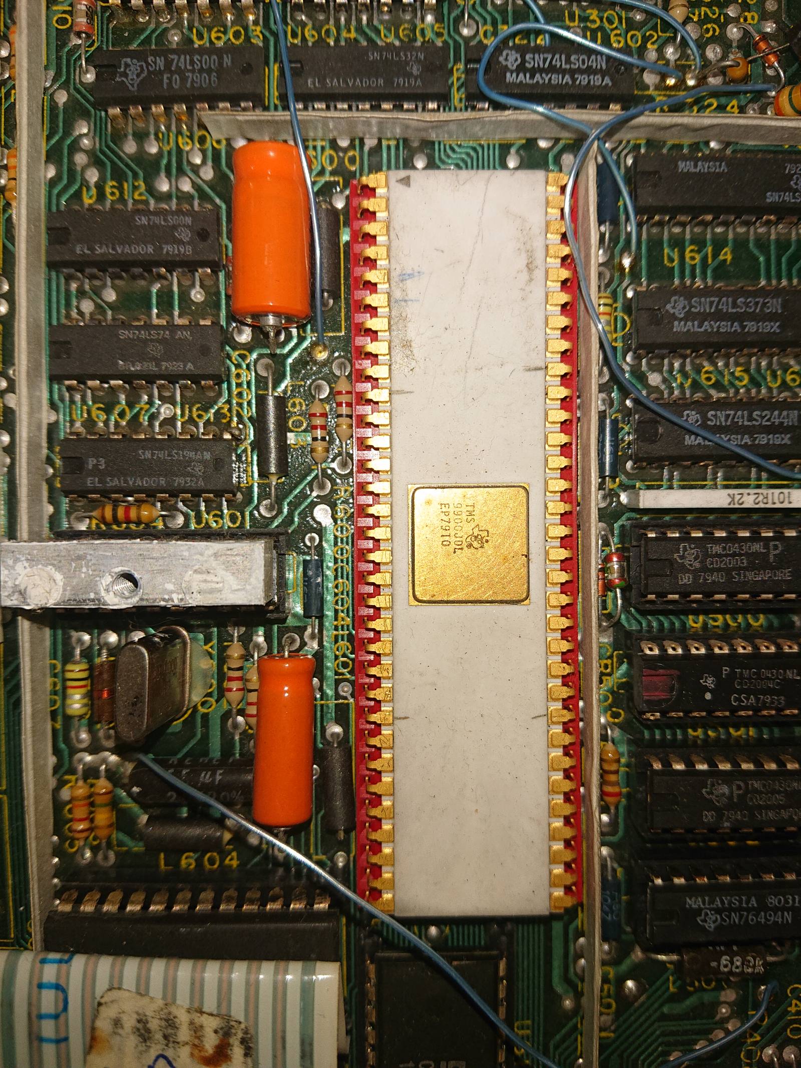

J'en profite pour admirer le bricolage de TI avec tout les fils de dernière minute.
Et surtout le magnifique processeur 16 bits en boitier céramique blanc avec contacts or :P .
Changement de la pate thermique et remontage.
Tout fonctionne, mais après quelques manip et plusieurs allumage avec l'interrupteur On/Off de nouveau les bugs.
Le problème a l'air de venir de l'interrupteur.
Nouveau démontage, une bonne dose de produit à contact dans l'interrupteur suivi de plusieurs manipulation. Remontage.
C'est enfin OK. C'était seulement un problème de contacts dans l'interrupteur :clap: ".
