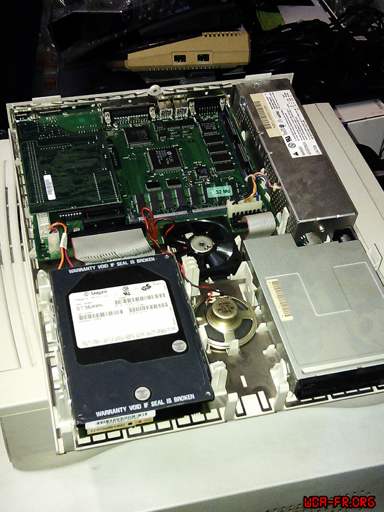

Certainement par manque de place, je me suis focalisé sur un Macintosh LCIII. Il ne chauffe pas trop, ne fais pas de bruit (normalement, à moins d'avoir un disque dur SCSI vieillissant), est très facile à opérer, est assez souple (Système 7) et performant (Processeur Motorola 68030 cadencé à 25 Mhz), pas trop gourmand (50W) et facilement upgradable (Co-processeur 68882 optionnel, jusqu'à 36 Mo (32+4) de RAM possible, vRAM extensible de 256 Ko (512 Ko -> 768 Ko), 1 slot PDS, 2 ports séries, 1 port SCSI-1 DB-25).
Macintosh LCIII à coeur ouvert ! (22/11/2012)
Le LCIII, avec son lecteur 3"1/2 SuperDrive natif et son Système 7.5.3, est capable de monter (lire/écrire) des disquettes de 720 Ko, 800 Ko et 1,4 Mo.
Sans trop perdre de temps, je voudrais essayer de voir si l'on peut remplacer son lecteur par une version apte à traiter PHYSIQUEMENT les 400K. De mémoire, ce n'est qu'entre 1984 et 1986 que l'on trouvait des Macintosh avec ce type de lecteurs simple face (Macintosh 128K, Macintosh 512K & Macintosh XL).

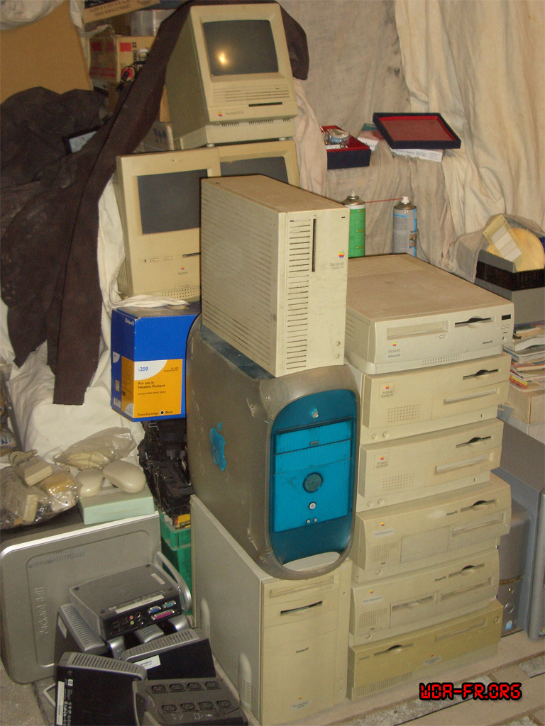

Quelques Macintosh Classic... (22/11/2012)
... & quelques PowerMacintosh pour les tests ! (22/11/2012)

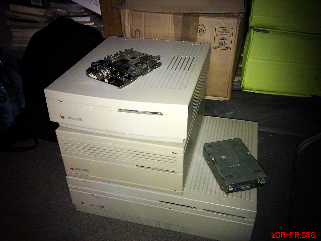

D'autres Macintoshs en ce début 2014 ! (09/02/2014)

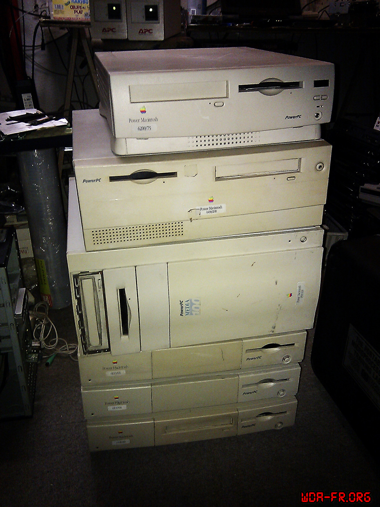

Comme j'ai une dizaine de Macintosh Classic sous la main actuellement (22/11/2012) dans les ateliers de l'association, je me suis décidé à dresser ici l'inventaire de leur(s) lecteur(s) de disquettes, et en passant, testé de les monter sur le LCIII (connecteur Apple 20-Pin standard), un à un (re-démarrage du Mac obligatoire entre chaque swap) avec des disquettes de 800Ko et de 1,4Mo (les 400 Ko ne passant pas la barrière du système 7.6.1) :

::arrow: Macintosh II (Model. M5000 de 1988) : SONY MP-F51W-23 - 800K
::arrow: Macintosh IIfx (Model. M5525 de 1990) : SONY MP-F75W-01G (2MB) Superdrive - 720K/800K/1,4M
::arrow: Macintosh IIci (Model. M5780 de 1990) : SONY MP-F75W-12G (2MB) Superdrive - 720K/800K/1,4M
::arrow: Macintosh IIsi (Model. M0360 de 1990) : SONY MP-F75W-11G (2MB) Superdrive - 720K/800K/1,4M
::arrow: Macintosh Quadra 700 (Model. M5920 de 1991) : SONY MP-F75W-02G (2MB) Superdrive - 720K/800K/1,4M
::arrow: Macintosh Quadra 650 (Model. M2118 de 1993) : SONY MPF 42A (2MB) Superdrive - 720K/800K/1,4M
::arrow: Macintosh LCIII (Model. M1254 de 1993) : SONY MPF 42A (2MB) Superdrive - 720K/800K/1,4M
::arrow: Power Macintosh 6100/60 (Model. M1596 de 1994) : SONY MPF52A (2MB) Superdrive - 720K/800K/1,4M
::arrow: Power Macintosh 6100/66 (Model. M1596 de 1994) : Mitsubishi MF355F-592MA (2MB) Superdrive - 720K/800K/1,4M
::arrow: Power Macintosh 8100/100 (Model. M1688 de 1994) : Mitsubishi MF355F-592MA (2MB) Superdrive - 720K/800K/1,4M
::arrow: Power Macintosh 6200/75 (Model. M3076 de 1995) : Mitsubishi MF355F-592MA (2MB) Superdrive - 720K/800K/1,4M
::arrow: Performa 6300 (Model. M3076 de 1995) : Mitsubishi MF355F-2592MA - 720K/800K/1,4M
::arrow: Power Macintosh 9500/120 (Model. M3098 de 1995) : Mitsubishi MF355F-3592MA - 720K/800K/1,4M
::arrow: Power Macintosh G3 (Model. M3979 de 1996) : Mitsubishi MF355F-3592MA - 720K/800K/1,4M
::arrow: Power Macintosh 4400/200 (Model. M3959 de 1996) : Mitsubishi MF355F-2592MA - 720K/800K/1,4M
::arrow: Power Macintosh 4400/200 (Model. M3959 de 1997) : Mitsubishi MF355F-3592MA - 720K/800K/1,4M
::arrow: Power Macintosh 7300/166 (Model. M3979 de 1997) : Mitsubishi MF355F-2592MA - 720K/800K/1,4M
::arrow: Power Macintosh 9600/350 (Model. M5433 de 1997) : Panasonic JU-268A016C - 720K/800K/1,4M

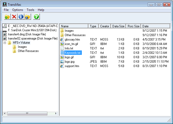

Krapoutchik a écrit :Ce qui serait terrible serait de faire un post sur les manières de monter/fabriquer des images disks et d'échanger des images ou des données entre mac et pc.
J'ai trouvé ça...
http://www.acutesystems.com/scrtm.htm
Capture d'écran de TransMac.
je n'en suis arrivé qu'au stade ou je peux consulter le contenu d'une image disk Mac... j'ai réussi à le retranscrire sur Disquette mais mes essais n'ont pas été concluants jusque là côté Mac ; j'ai beaucoup de travail en bricolage et apprentissage (mais j'ai de bons profs ! ) alors je ne suis pas encore allé au bout...
