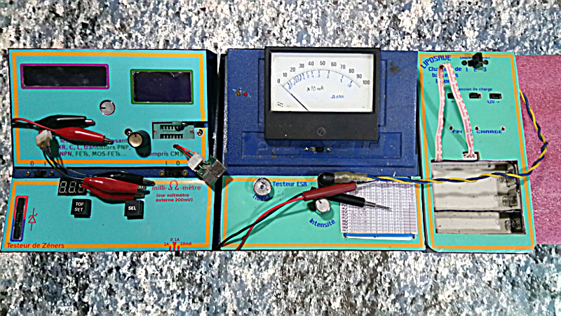

— Sur un autre fil, j'avais parlé d'un circuit testeur de Zéners. Mais ce testeur fait partie d'un banc de tests que tout récupérateur de composants électroniques devrait posséder pour avoir une idée de ce qu'il récupère ! Voici donc le banc de tests en question, monté dans deux boîtiers de “flexettes” Apple, modifiés pour l'occasion :
Le banc de tests complet avec un chargeur de batteries Li-Ion !

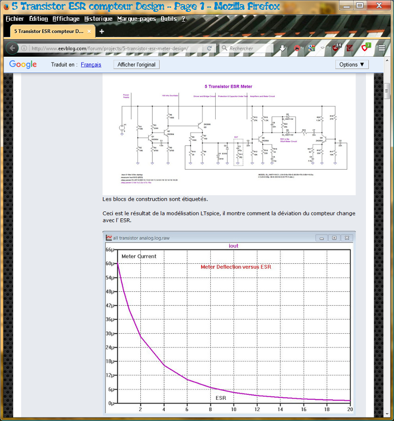

— Dans le même module, après avoir inclus le générateur de courant constant réglable, j'ai voulu utiliser le galvanomètre 100µA pour autre chose : un testeur d'ESR (Equivalent Resistance Serie) pour tester des condensateurs électrochimiques. Après quelques recherches, je suis tombé sur ce forum anglophone :
http://www.eevblog.com/forum/projects/5 ... er-design/
— qui, aussitôt “dégaîné” mon traducteur, s'est révélé une vraie mine d'or :
Le site anglophone en question. Remarquez l'adresse dans la barre d'adresse !

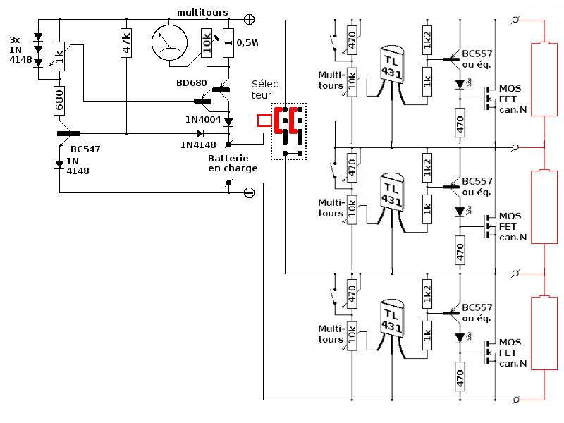

— Il y a plusieurs techniques pour recharger ces accus. Pour ma part, j'ai utilisé la technique”liposave” : une diode Zéner de puissance, branchée en parallèle sur l'accu et draînant la tension en trop par rapport au réglage ! Mais voyons comment…
— “Fouinant” sur le Net, je tombai sur ce petit schéma :
, puis sur celui-là :
— Et ensuite, sur celui-là :
— Exactement ce qu'il me fallait ! Mais, ayant entretemps récupéré des transistors MOS-FETs sur d'anciennes cartes-mères d'ordinateurs en panne, je l'ai modifié ainsi :
J'y ai ajouté la commutation 1/2/3 batteries ainsi que l'ajustement de tension 4,1V/4,2V !<br />Le générateur de courant constant réglable est ici mis à contribution !

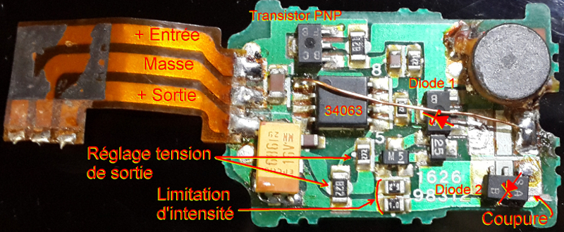

— Alors, on “attaque” ! Découpe et montage des deux modules chinois, avec leur alimentation “buck-boost” tirée du fameux 34063 :
Il a fallu “raboter” une des deux platines. Rassurez-vous : ça fonctionne toujours !
, alimentation tirée de ces deux modules Sony :
Le module Sony avant modification.
Et après (remplacement des résistances 822 et 272 par un petit potentiomètre 10k) ! Découpe d'une piste, déplacement d'une diode, d'un condensateur CMS et réglage à 9V…

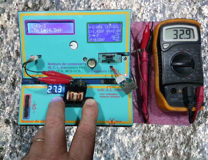

— Et le montage de tout ça dans la partie noire du boîtier de “flexettes” :
— Un détail du module encore ouvert :
Pour le support ZIF (à droite), comme il était un peu enfoncé par rapport à la surface du pupitre, je l'ai monté sur un support. La petite platine argentée sur la prise sert à tester des composants CMS.
— Et le module complet, testant un MOS-FET, une self, une Zéner de 27V et une résistance de 0,33 ohms, tout ça en même temps et sur batteries :
Pour le voltmètre 200mV, j'ai commandé sur e-bay, un module LED 200mV qui remplacera le voltmètre externe ! Je devrais pouvoir l'insérer là où il y a l'inscription “(sur voltmètre externe 200mV)”
