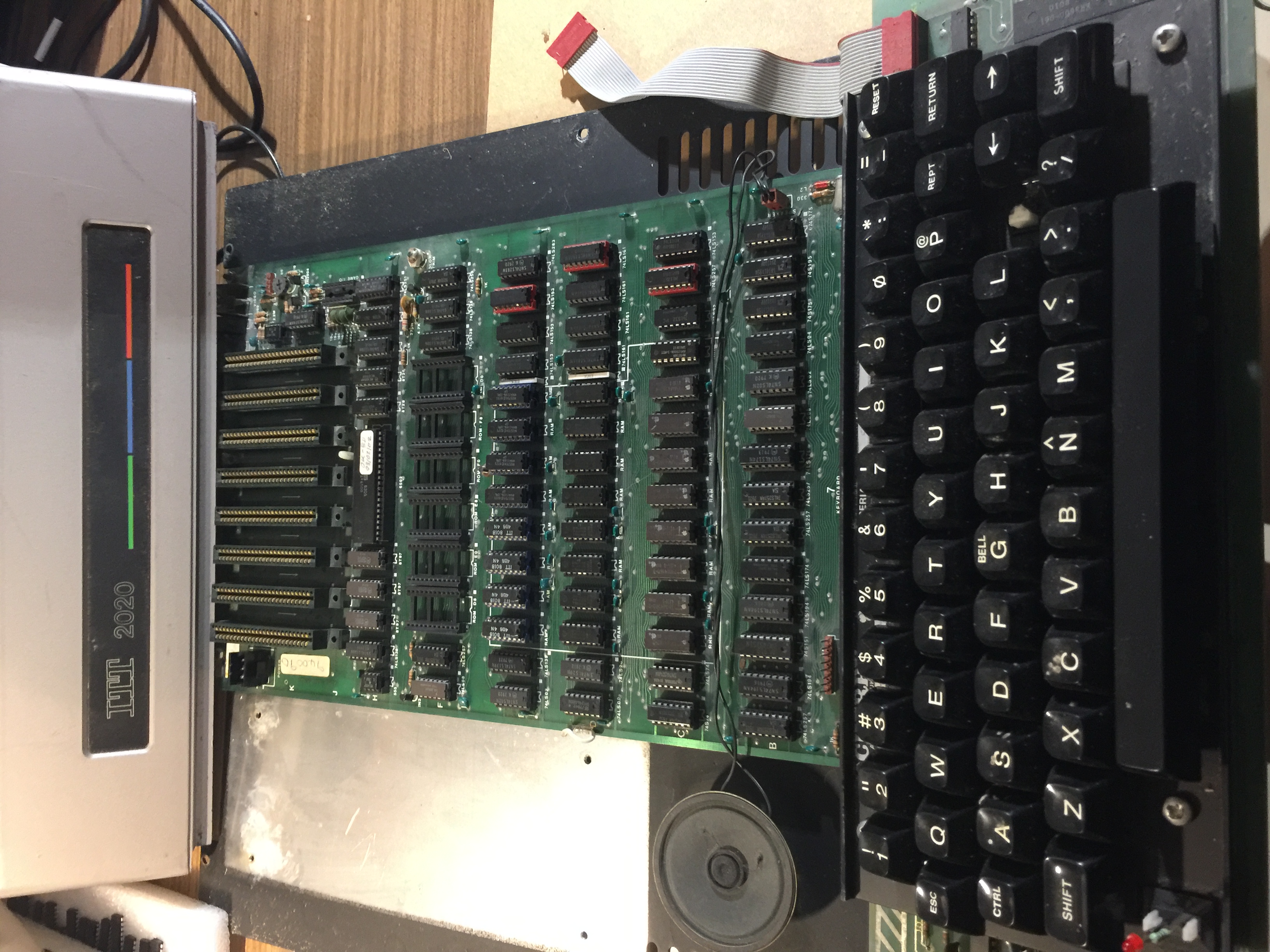

Bon une p’tite pause avec le Junior...
Donc j’attaque l’ITT2020 avec plusieurs questions !

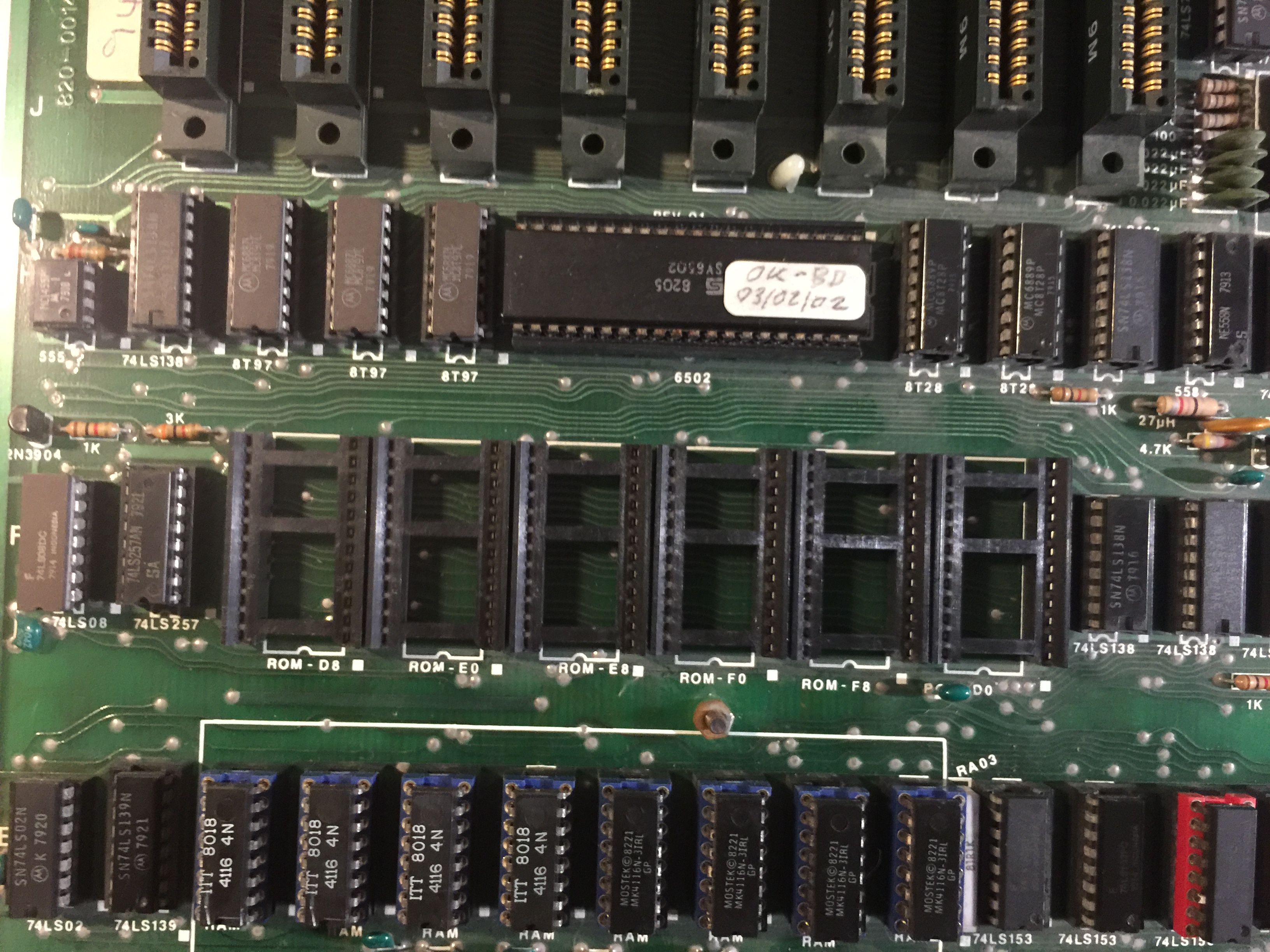

Existe t’il un « chip » compatible à un 74LS153 ?? Répondez pas 74153 ou 74hc153, g pas !!
Je sais qu’il y a une ROM particulière pour le PAL, mais est-ce que des ROM Apple peuvent faire l’affaire dans un premier temps ??
Qu’elle sont les ROM minimun pour démarrer la machine ??? (G dispo toutes les Rom d’un Apple II+/europlus)
Apparemment cette machine a vécu dans une rivière avec des rats et des castors...

Le remplacement d'un 153 par autre chose n'est pas simple mais néanmoins faisable, le seul souci est que tu risques de passer plus de temps à faire un petit montage de 2 ou 3 boitiers et à les raccorder à la circuiterie d'origine qu'à commander le circuit dans n'importe quelle bonne crémerie
En remplacement le plus direct tu peux aussi prendre un 74LS253 qui est identique mais comporte des sorties 3 états, il faut dans ce cas mettre une résistance de tirage d'environ 1k au 0v sur les sorties pour éviter qu'elles ne se retrouvent en mode haute impédance.

A l’origine il (l’ITT) avait des ROMS, il en restait une dessus, mais apparemment foutue ! En tout ka elle tourne pas sur mon Apple II, je vais essayer de mettre des Rom apple, on verra bien!

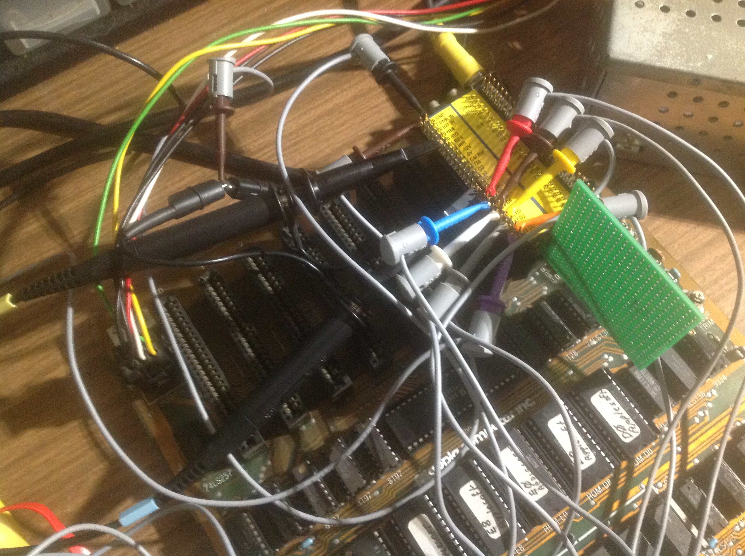

P'tite question, si on "lit" le bus "DATA" ou "ADDRESS", ça peut ce lire "partout" ?, sur le CPU et sur les "Slots" ou c'est seulement où il y aurait le "Chip select" ?
J'ai bricolé un bidule que je peux "insérer" dans un "Slot" et je connecte mon analyseur ou mon ossillo dessus, ça marche en tout qu'à pour la/les fréquences !
Je sais que ceci n'empêche pas de devoir controler après ailleurs, mais si je lis sur le slot, après je peux par exemple contrôler si j'ai la même chose sur le CPU ou une MEM/ROM par exemples !

Je n'ai pas le schéma de l'ITT mais il se pourrait qu'il soit très proche de celui de l'Apple.
Si c'est le cas, le bus d'adresses et de données est commun à tous les niveaux (eprom, ram, slot...) sauf au niveau du proco où il est tamponné par des 8T97 pour les adresses et par des 8T28 pour le bus de données.

Ce sont des "vraies" ROM de l'Apple II+ sur la photo, j'ai juste collé des étiquettes, car avec mes yeux de taupe, c'est plus facile à lire, pas que l'on croie que ce sont des EPROMS !

Pour ce qui est des "PROM" 8T97 (c'est vrai aussi sur Apple) c'est des 74LS367 !?!

Le LS367 est compatible broche à broche avec un 8T97 qu'il peut remplacer.
Le seul souci est que le 367 est en moyenne 20 à 30% plus lent que le 8T97 et même 3 fois plus lent à réagir pour valider ou dévalider le mode haute impédance. D'un autre coté l'échelle des écarts de vitesse se situe dans la dizaine de nanosecondes donc ce n'est pas dramatique non plus.
En résumé, ça peut marcher ou pas

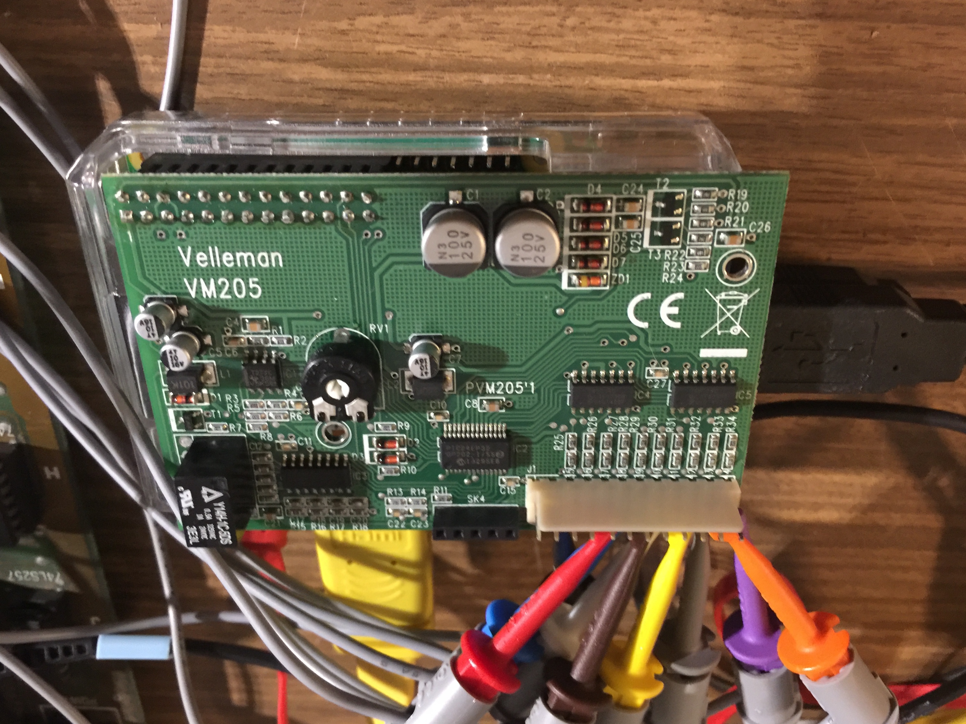

L’analyseur Logique, c’est une ´framboise avec un board velleman VM205 !

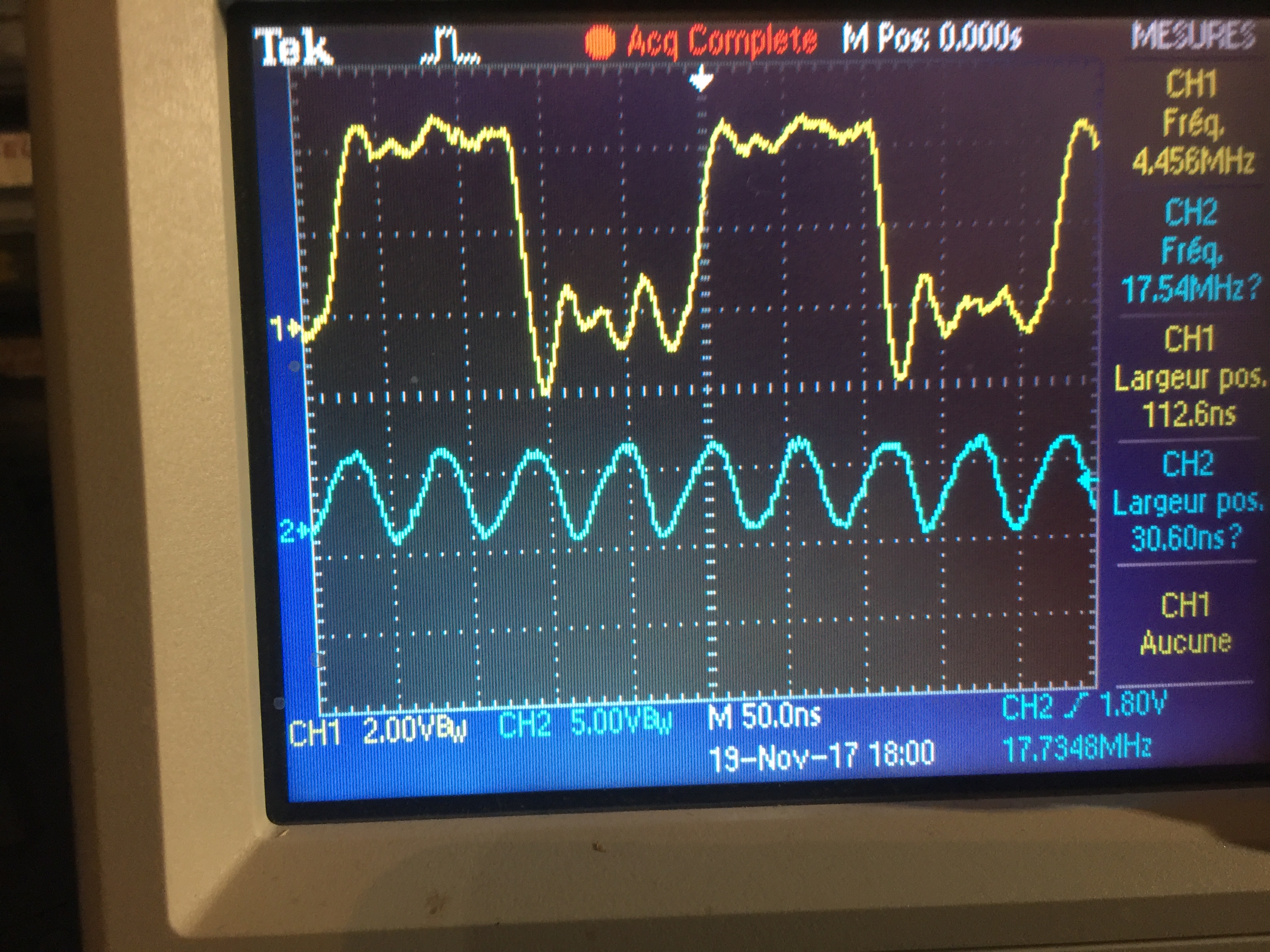

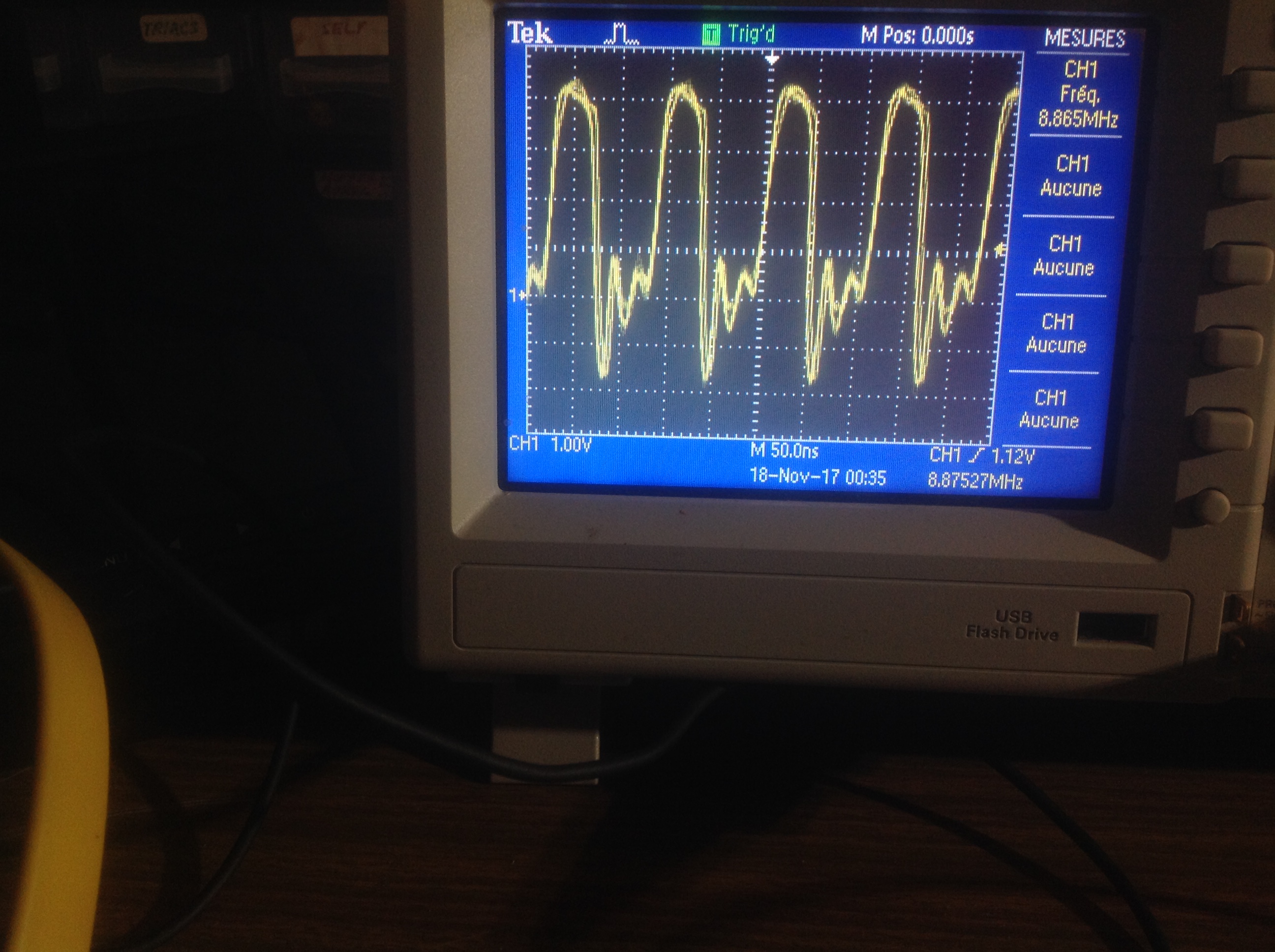

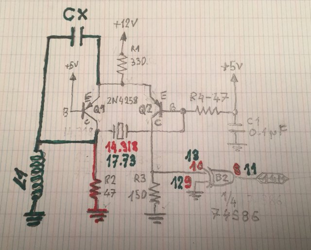

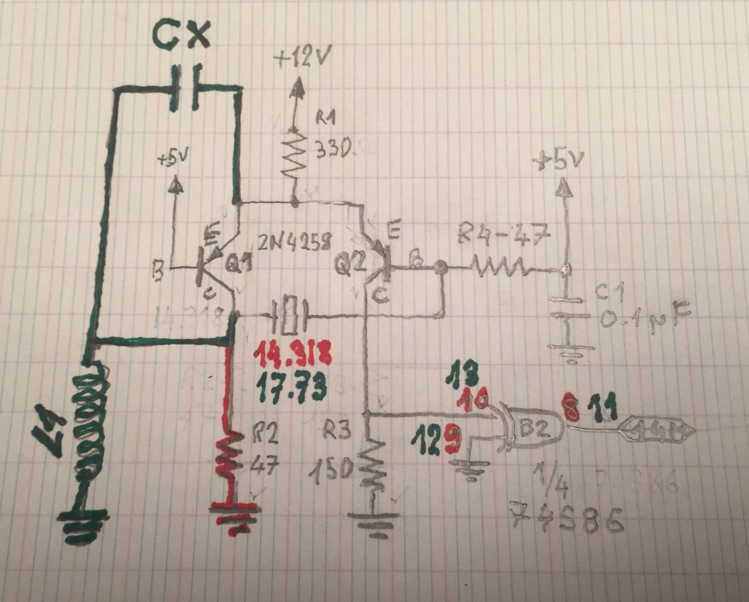

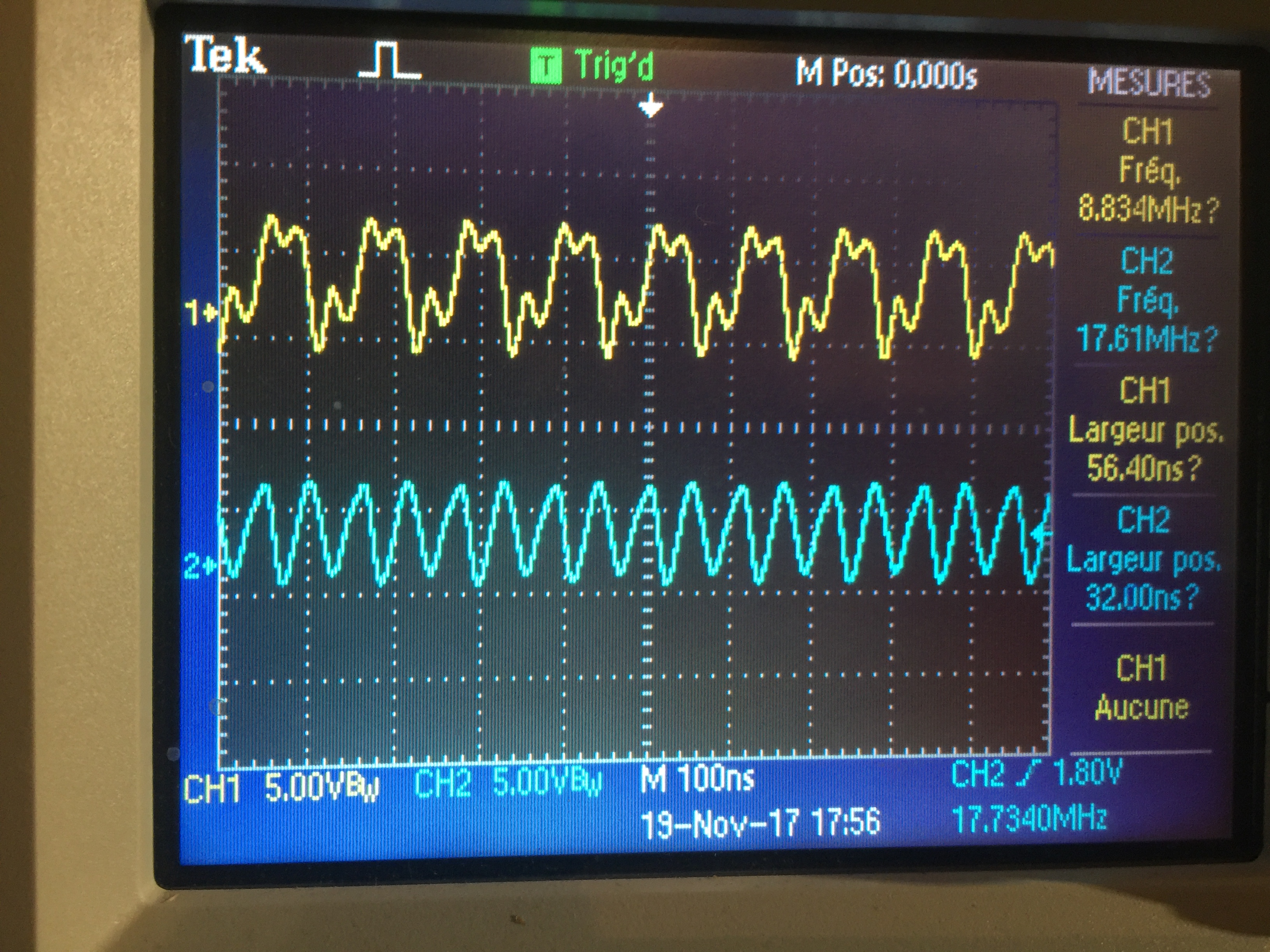

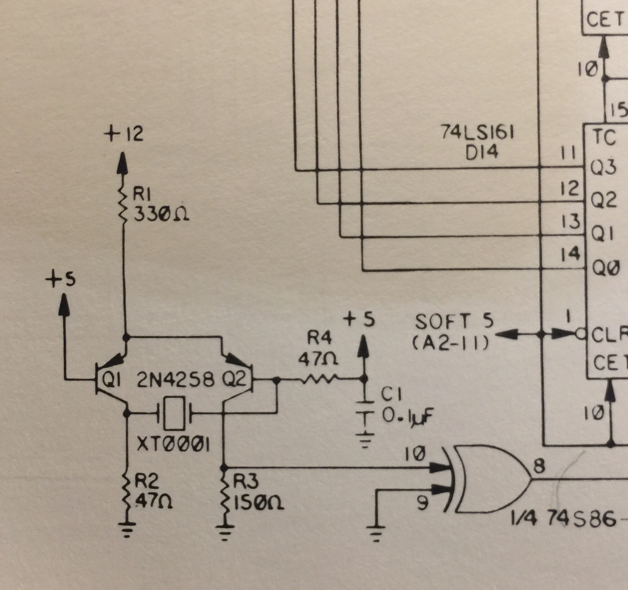

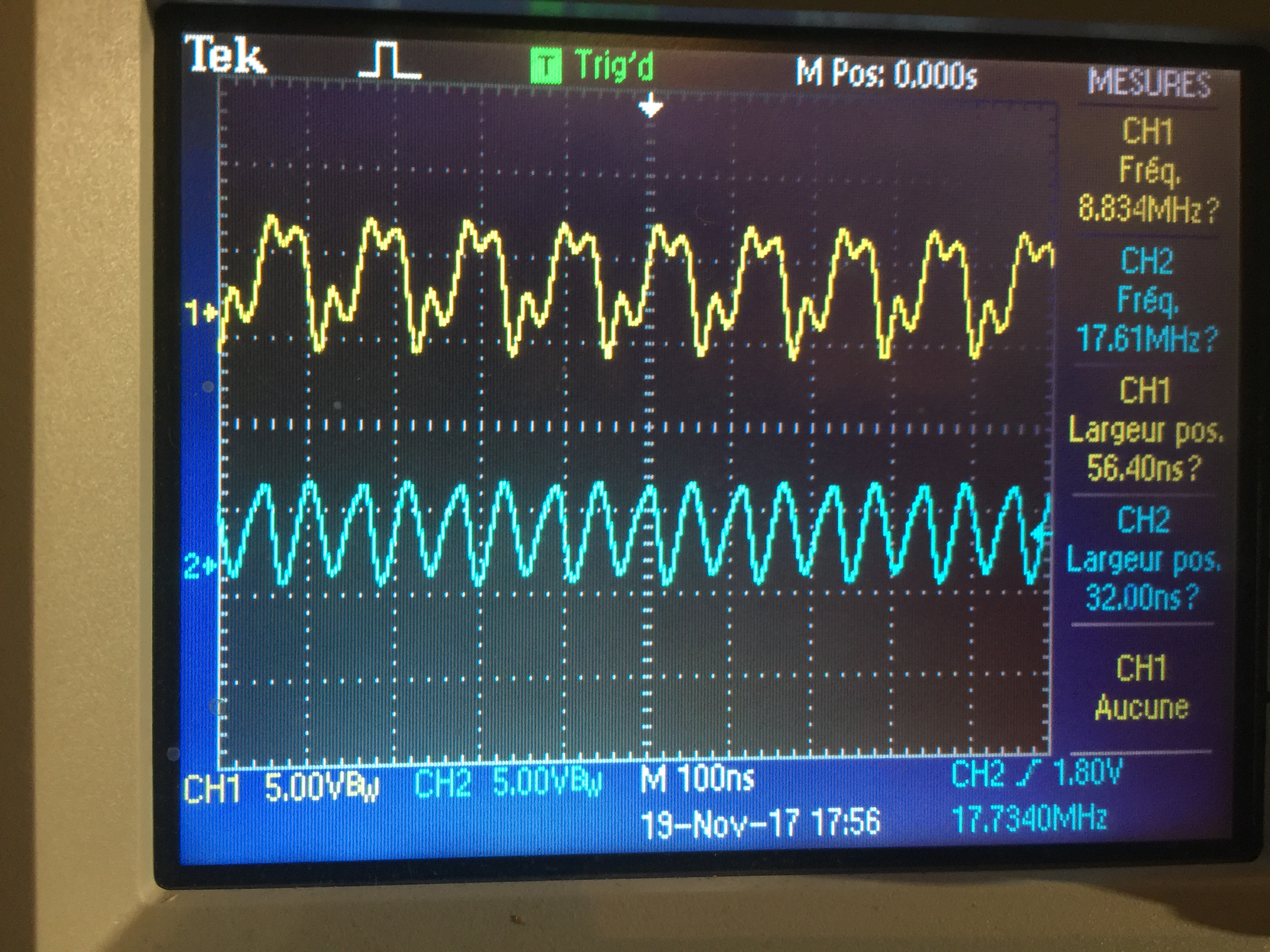

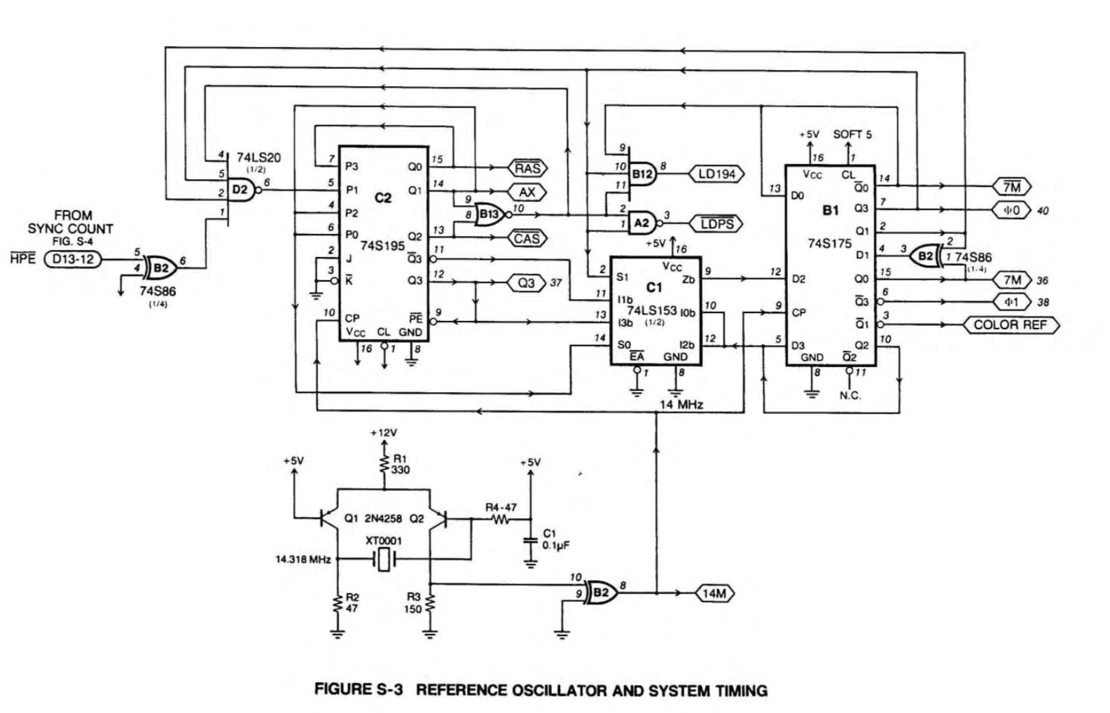

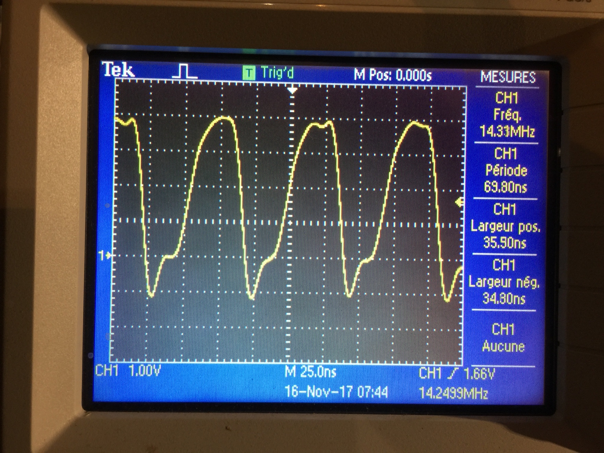

Bon, ça commence mal... Normalement sur la pin 8 du 74S86, je devrais avoir la sortie du quartz à 17Mhz, j'ai (déjà) la moitié 8.5Mhz ce que je devrais trouver sur 7M (voir plus haut, l'image "synchronisation")
Pourtant la même mesure sur mon II+ me donnait bien 14Mhz, et sur 7M 7Mhz !
J'ai changé le 74S86 (j'ai mis un 74LS86, mais cela ne devrait pas gêner ?!) = idem.
Je suspect donc déjà un problème sur la partie quartz ?!
Ce que j'ai sur le II+ Sur l'ITT Shéma du quartz
- Messages : 1103
Re: [Restauration] - ITT 2020
Ah oui, il y a clairement un souci
Remplacer un circuit de la série S par un LS n'est pas conseillé, la série S est plus rapide d'environ 30 à 40 % que les LS.
A part ça il est très curieux que le quartz oscille à la moitié de sa fréquence. Normalement un quartz oscille soit sur sa fréquence fondamentale soit sur la 3eme ou 5eme harmonique.
le problème peut provenir du quartz voir du circuit autour mais je pense que tu es déjà parvenu à cette conclusion

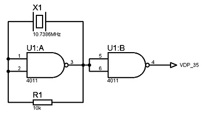

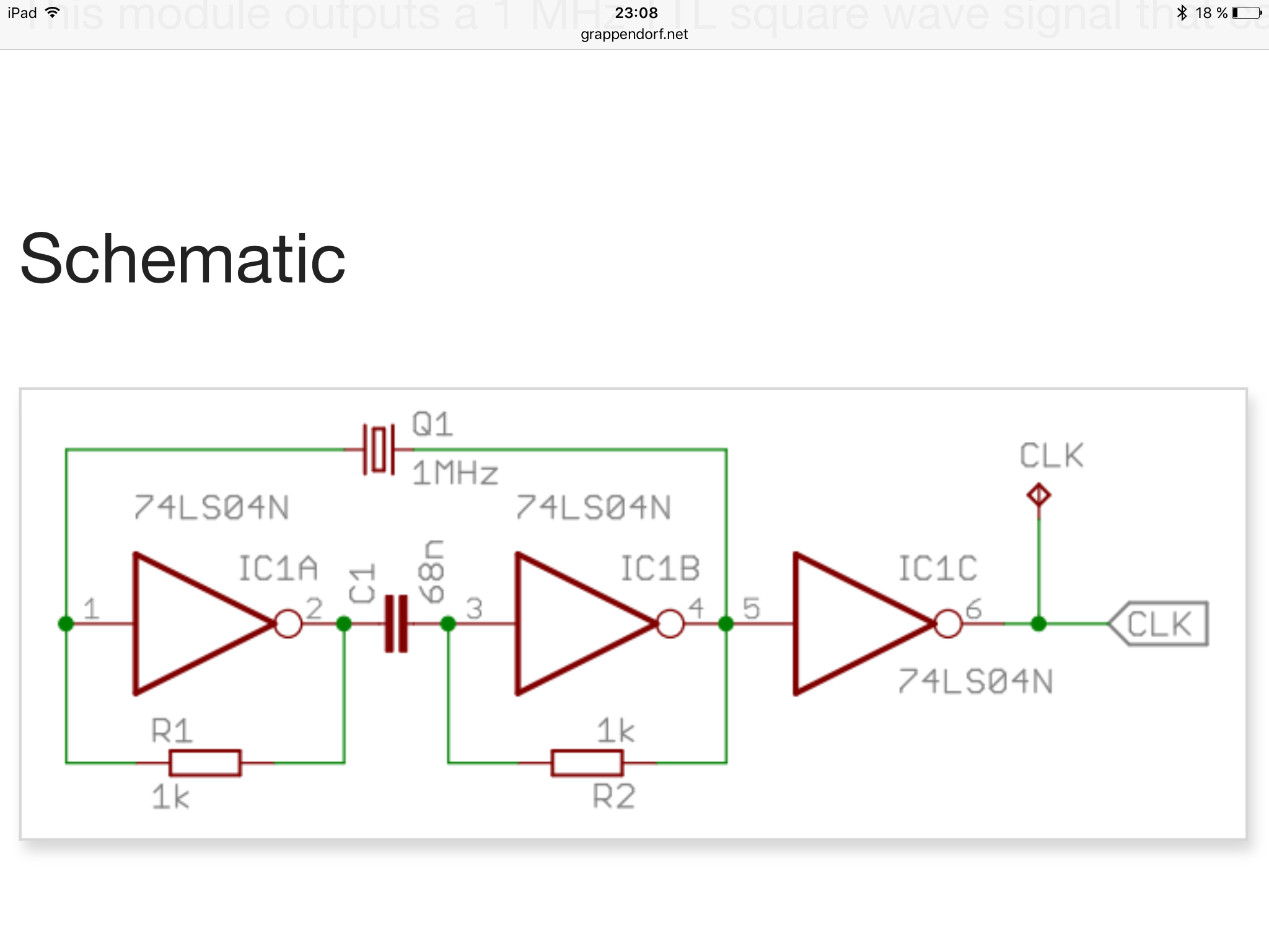

Pour lever le doute, tu pourrais bricoler sur une breadboard un oscillateur à base de 4011, 4069, LS00 ou ls04 de ce genre. Montage ultra simple et rapide à faire
J'ai déjà fait un montage de ce genre et ai réussi à faire osciller très facilement la majeure partie de mes quartz.
Suivant le quartz (ces petites bêtes peuvent être fourbes
) il peut être nécessaire de faire un montage un petit plus élaboré de ce genre en rajoutant une porte en sortie (patte 2) pour bufferiser l'oscillation.
Si le quartz oscille bien sur sa fréquence, c'est qu'un des totors 2N4258 est un peu mal en point.
Par contre, vérifie bien comment est monté le quartz dans l'ITT car même si son schéma doit comporter pas mal de similitudes avec un 2+ il y a obligatoirement des différences particulièrement pour toute la partie génération de vidéo.

J'ai testé avec ce circuit que j'avais déjà fait !
J'ai dessoudé le quartz de l'ITT et j'ai testé, même résultat 8.865Mhz j'me suis dis, c'est bon j'ai trouvé le problème
Ensuite j'ai testé avec un autre quartz de 17.73Mhz que j'avais (la chance) même résultat 8.865Mhz
J'ai testé ensuite une Quartz de 8 MHz(OK), ensuite test avec un 10Mhz, je me retrouvais denouveau avec cette valeur de 8.865Mhz
Déduction mon montage me fonctionne pas au delà de 8Mhz
Oui mais j'utilise un 74LS04 et le Dr. a dit LS=Lent ?! Bon pas de HC, mais un 7404 j'ai, échange de Chip et youpi j'ai pu mesurer mon quartz à 17.73Mhz, il est BON !
Ce qui me confirme que c'est l'entourage du quartz qui a un soucis je pense, donc je vais continuer à investiguer les 2N4258 et autres... J'ai aussi remarqué qu'il y avait une légère différence dans le circuit quartz du AppleII et de l'ITT, ce dernier a une espèce de petite bobine et un condo au lieu d'une résistance ?!

Bon, dernière nouvelles de la « chose » !
J’ai ´étudié’ en quoi la partie ossillo/quartz était différente d’un Apple II !
Ce qui est en rouge, c’est ce qui disparaît sur Apple, en vert la partie de l’ITT
Voilà : Maintenant, c’est mieux sur les premières parties, 14M,7M, Color Reference (Ce référer au post plus haut, "Synchronisation") : Par contre ça ce gate sur la fin, ø0 et ø1 on devrait avoir 1.042Mhz : Avec ça je devrais m'en sortir...

L'horloge refonctionne ?
- Attafr
- Posteur motivé
- Messages : 32
- Enregistré le : 30 oct. 2017, 19:00

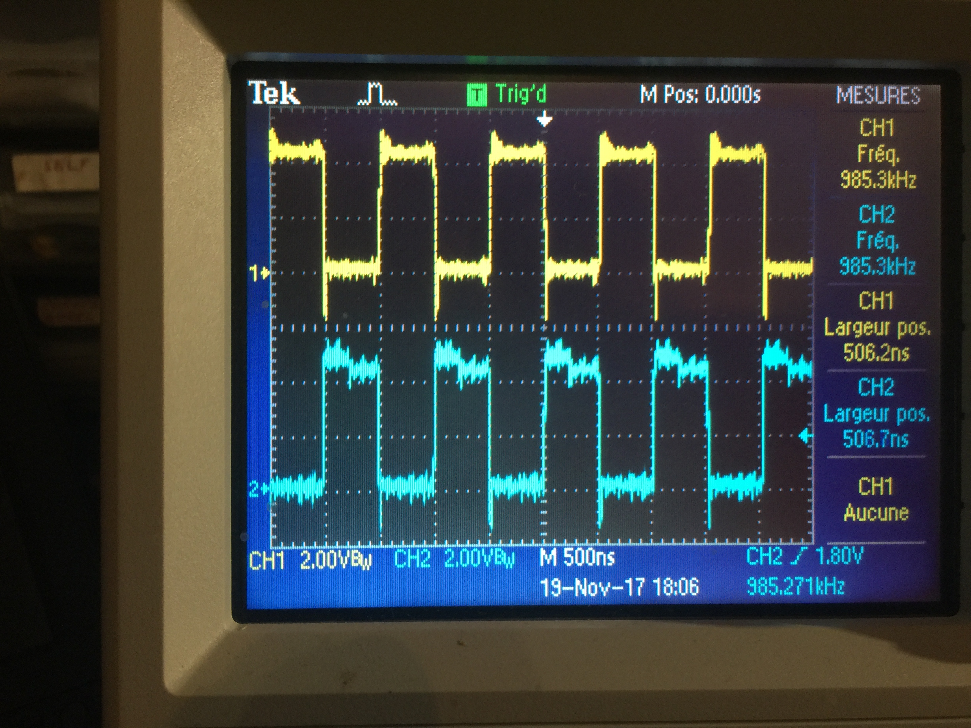

Oui la partie du petit dessin en tout qu'à ! C'est juste que le 74S86 n'a pas le même "pinoute" que sur l'Apple, voir le petit dessin... Donc si tu mesures pas comme il faut, tu as pas les bon résultats
En plus le Condo et la bobine, j'y ai rien compris, il semblerait que le condo du dessous "touchait" un circuit à côté, car après test du quartz, j'ai redressé le condo et c'était mieux ??? Ou alors une mauvaise soudure ?
Maintenant j'investigue pour savoir pourquoi mon ø0 et ø1 n'ont pas la bonne valeur
Si je pouvais avoir le shéma de l'ITT ce serait plus simple, mais impossible à trouver sur la "toile"
