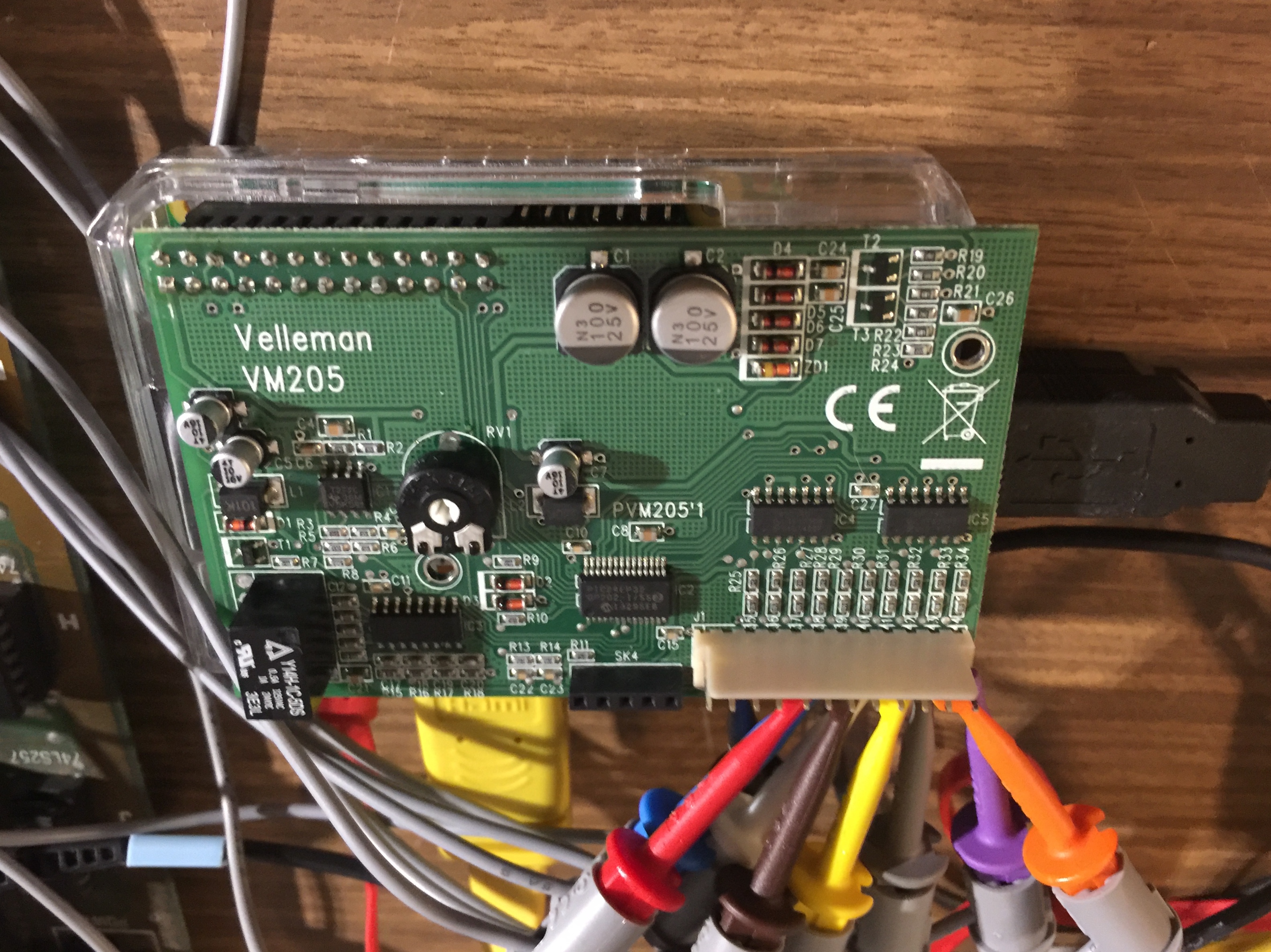

L’analyseur Logique, c’est une ´framboise avec un board velleman VM205 !

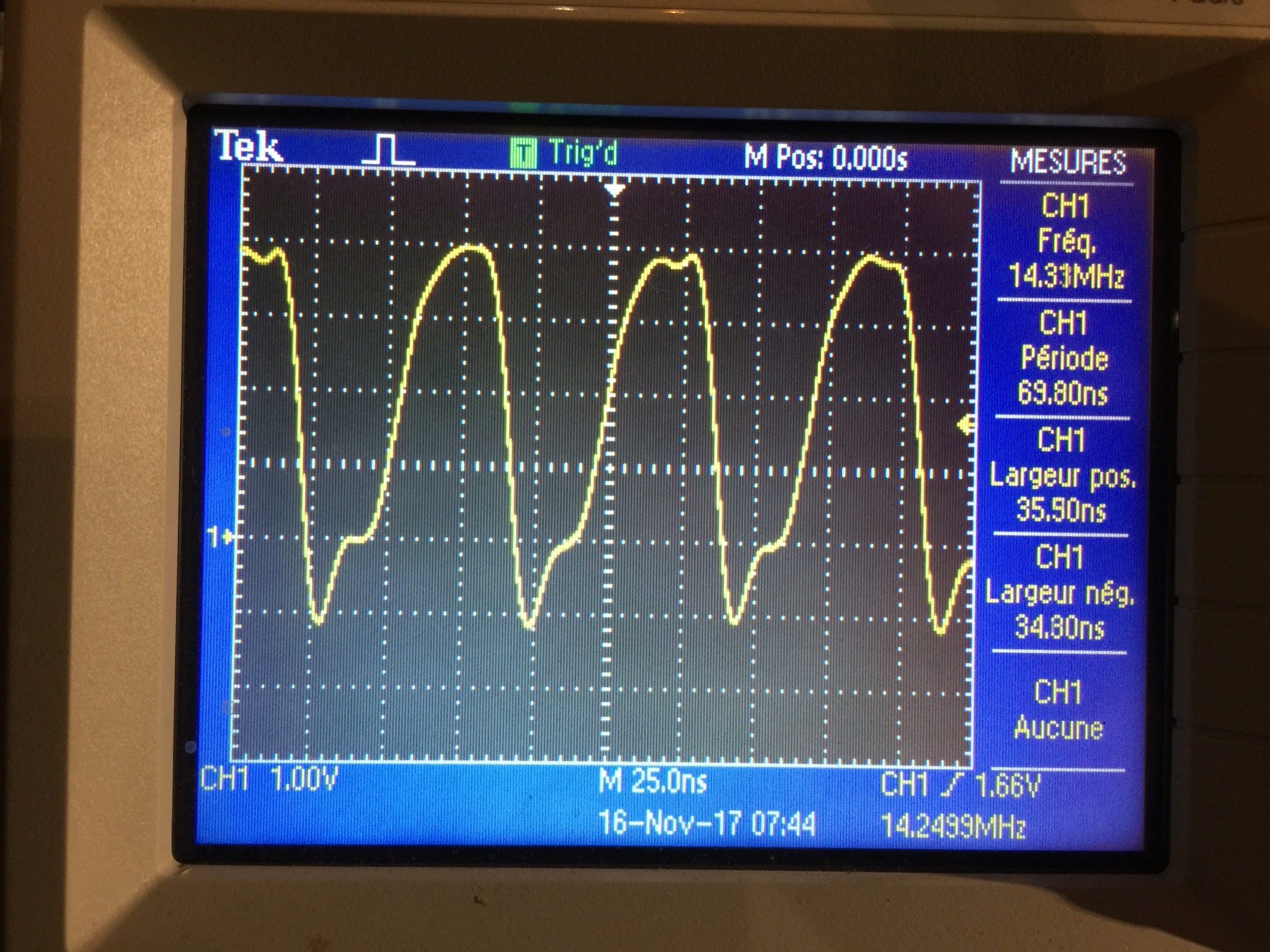

Bon, ça commence mal... Normalement sur la pin 8 du 74S86, je devrais avoir la sortie du quartz à 17Mhz, j'ai (déjà) la moitié 8.5Mhz ce que je devrais trouver sur 7M (voir plus haut, l'image "synchronisation")
Pourtant la même mesure sur mon II+ me donnait bien 14Mhz, et sur 7M 7Mhz !
J'ai changé le 74S86 (j'ai mis un 74LS86, mais cela ne devrait pas gêner ?!) = idem.
Je suspect donc déjà un problème sur la partie quartz ?!

A part ça il est très curieux que le quartz oscille à la moitié de sa fréquence. Normalement un quartz oscille soit sur sa fréquence fondamentale soit sur la 3eme ou 5eme harmonique.
le problème peut provenir du quartz voir du circuit autour mais je pense que tu es déjà parvenu à cette conclusion :8: .

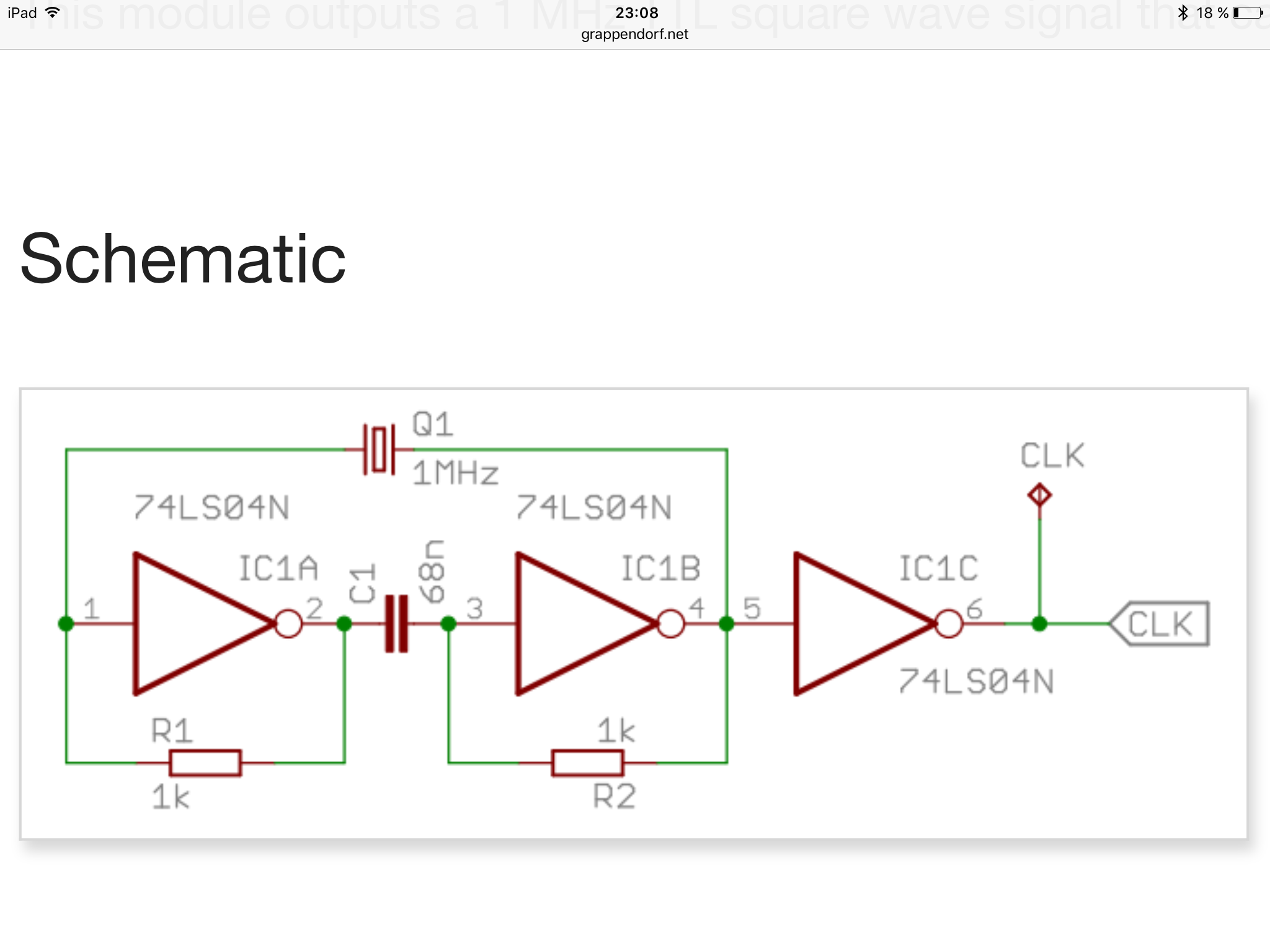

Pour lever le doute, tu pourrais bricoler sur une breadboard un oscillateur à base de 4011, 4069, LS00 ou ls04 de ce genre. Montage ultra simple et rapide à faire ::wink: .
J'ai déjà fait un montage de ce genre et ai réussi à faire osciller très facilement la majeure partie de mes quartz.
Suivant le quartz (ces petites bêtes peuvent être fourbes :bullwhip: ) il peut être nécessaire de faire un montage un petit plus élaboré de ce genre en rajoutant une porte en sortie (patte 2) pour bufferiser l'oscillation.
Si le quartz oscille bien sur sa fréquence, c'est qu'un des totors 2N4258 est un peu mal en point.
Par contre, vérifie bien comment est monté le quartz dans l'ITT car même si son schéma doit comporter pas mal de similitudes avec un 2+ il y a obligatoirement des différences particulièrement pour toute la partie génération de vidéo.

J'ai testé avec ce circuit que j'avais déjà fait !
J'ai dessoudé le quartz de l'ITT et j'ai testé, même résultat 8.865Mhz j'me suis dis, c'est bon j'ai trouvé le problème :doh:
Ensuite j'ai testé avec un autre quartz de 17.73Mhz que j'avais (la chance) même résultat 8.865Mhz :wall:
J'ai testé ensuite une Quartz de 8 MHz(OK), ensuite test avec un 10Mhz, je me retrouvais denouveau avec cette valeur de 8.865Mhz :eek:
Déduction mon montage me fonctionne pas au delà de 8Mhz :wall: Oui mais j'utilise un 74LS04 et le Dr. a dit LS=Lent ?! Bon pas de HC, mais un 7404 j'ai, échange de Chip et youpi j'ai pu mesurer mon quartz à 17.73Mhz, il est BON ! :clap:
Ce qui me confirme que c'est l'entourage du quartz qui a un soucis je pense, donc je vais continuer à investiguer les 2N4258 et autres... J'ai aussi remarqué qu'il y avait une légère différence dans le circuit quartz du AppleII et de l'ITT, ce dernier a une espèce de petite bobine et un condo au lieu d'une résistance ?!

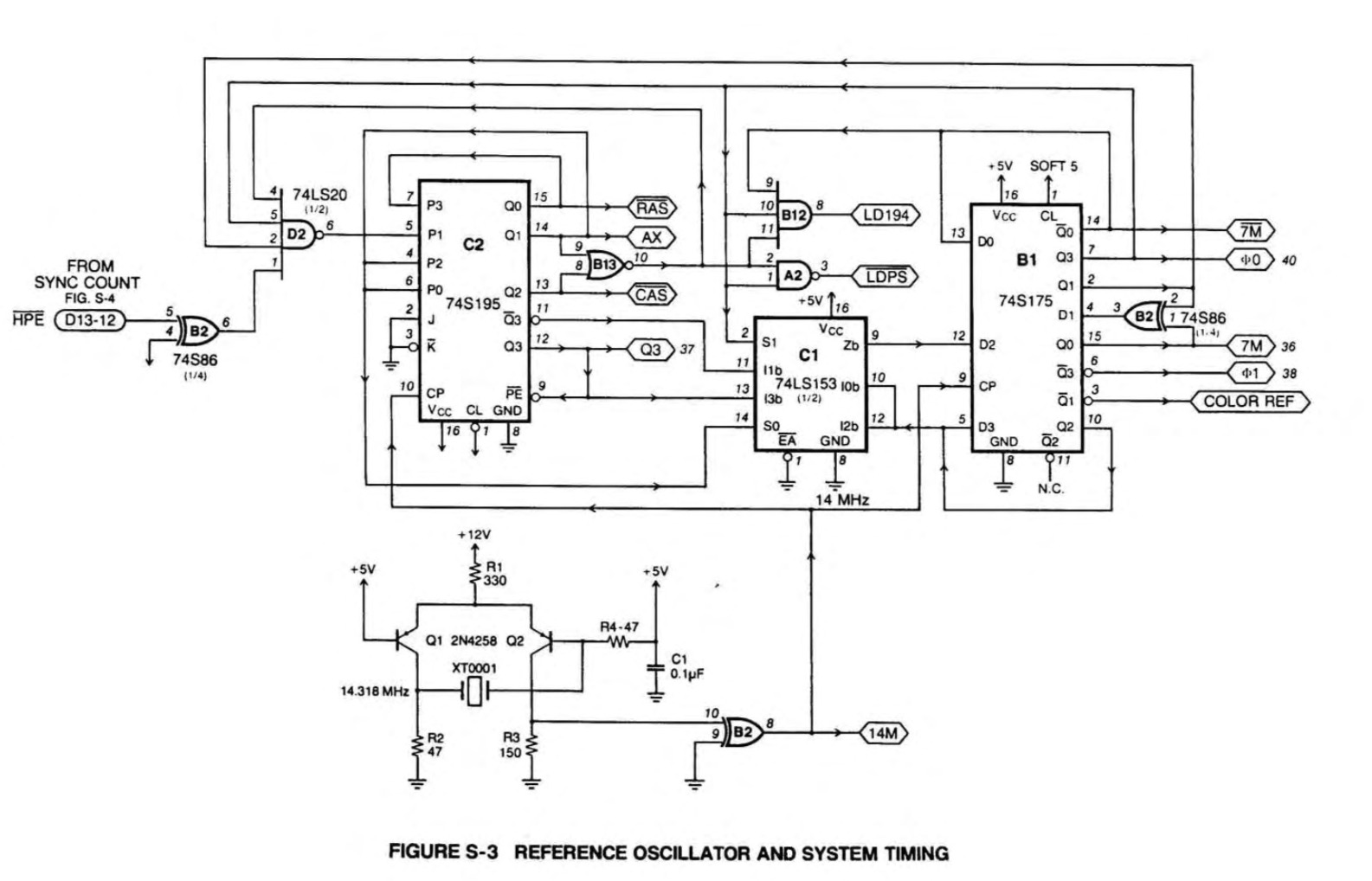

Bon, dernière nouvelles de la « chose » !
J’ai ´étudié’ en quoi la partie ossillo/quartz était différente d’un Apple II !
Ce qui est en rouge, c’est ce qui disparaît sur Apple, en vert la partie de l’ITT
Voilà :
Maintenant, c’est mieux sur les premières parties, 14M,7M, Color Reference (Ce référer au post plus haut, "Synchronisation") :
Par contre ça ce gate sur la fin, ø0 et ø1 on devrait avoir 1.042Mhz :
Avec ça je devrais m'en sortir...

Oui la partie du petit dessin en tout qu'à ! C'est juste que le 74S86 n'a pas le même "pinoute" que sur l'Apple, voir le petit dessin... Donc si tu mesures pas comme il faut, tu as pas les bon résultats ::lol:
En plus le Condo et la bobine, j'y ai rien compris, il semblerait que le condo du dessous "touchait" un circuit à côté, car après test du quartz, j'ai redressé le condo et c'était mieux ??? Ou alors une mauvaise soudure ?
Maintenant j'investigue pour savoir pourquoi mon ø0 et ø1 n'ont pas la bonne valeur :wall:
Si je pouvais avoir le shéma de l'ITT ce serait plus simple, mais impossible à trouver sur la "toile"
