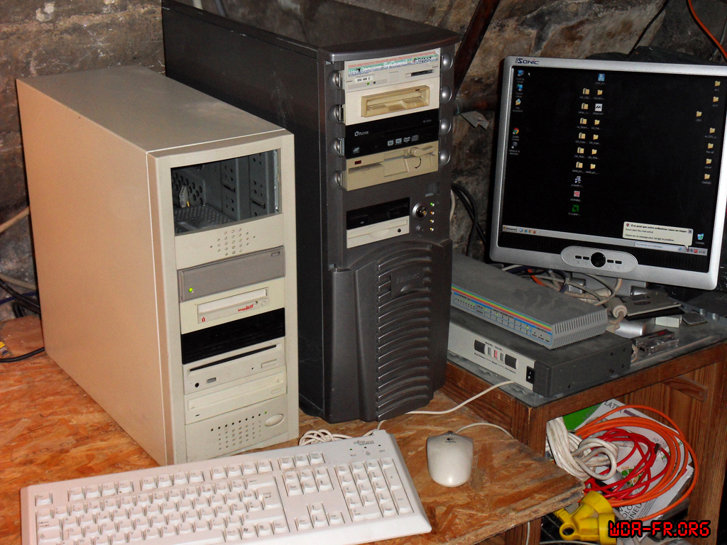

La mouture 2011 de la machine PC Alpha de transfert logiciel de la WDA.

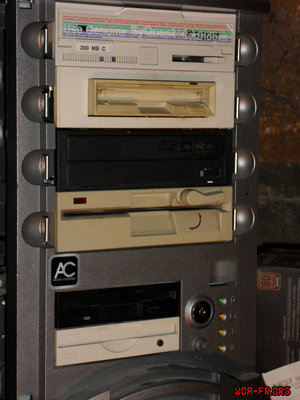

Périphériques internes - Frontal de la machine principale - 2011.
La version 2014 de la machine PC principale de transfert logiciel de la WDA - Vue interne.

  • Un lecteur de disquettes 3" Atapi Amstrad EME-156V.
  • Un lecteur de disquettes 3"1/2 Atapi SONY MPF920 (anciennement EPSON SMD-300).
  • Un lecteur de disquettes 5"1/4 Atapi (Actuellement un TEAC FD-55GFV-17-U).
  • Un lecteur Iomega Zip 250 IDE Z250ATAPI.
  • Un lecteur Iomega Jaz 2 Go SCSI V2000Si.
  • Un graveur DVD-RW DL Nec ND-3520AW.

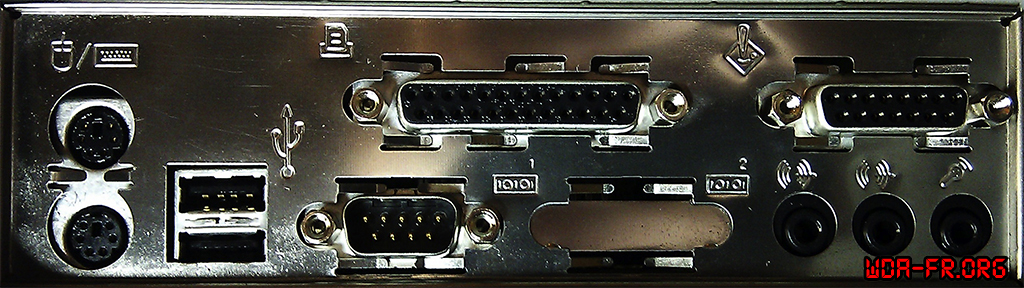

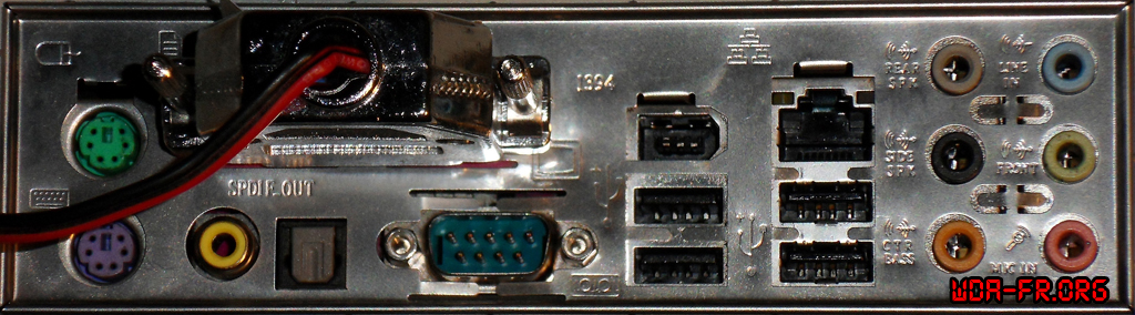

Bezel arrière de la carte mère ASUS A8V Deluxe - 2011.

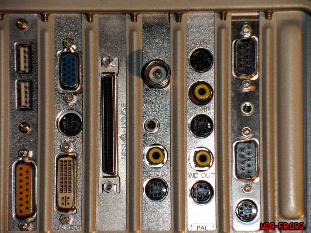

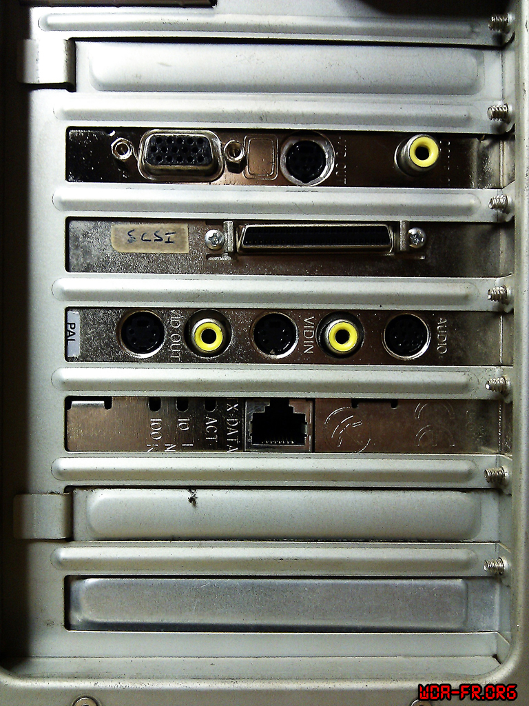

Quelques-unes des cartes rajoutées - Vue arrière de la machine - 2011.

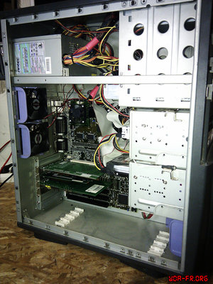

La mouture 2012 de la machine PC secondaire de transfert logiciel de la WDA - Vue interne.

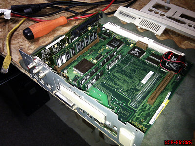

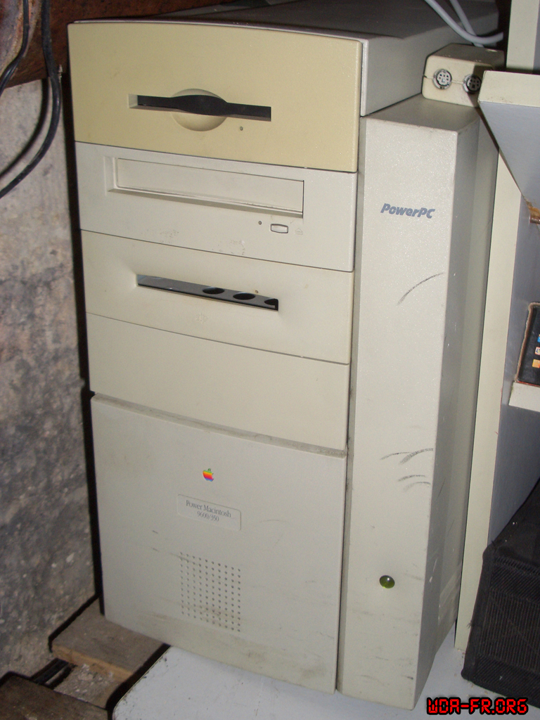

Apple Power Macintosh 9600 de transfert logiciel de la WDA - 2014.
::arrow: Génération / Boitier :
Nous nous sommes arrêtés pour l'instant sur un Apple Power Macintosh 9600/350 (model. : M5433) de 1997, très robuste, très évolutif, à la charnière de plusieurs générations, et surtout d'une assez grande fiabilité.
::arrow: Carte-mère :
Il s'agit de la carte-mère d'origine (model. 820-0929-A), disposant de 2 ports SCSI 50 broches internes, 1 port floppy, 6 ports PCI 32 bits, 12 slots de RAM DIMMs 168 Pins, et extérieurement de 1 port ADB, 2 ports série, 1 port vidéo DB-15, 1 port réseau RJ-45 10 Mbps, 1 port réseau AAUI et 1 port SCSI DB-25.
::arrow: Processeur :
Le processeur est pour l'instant l'original APPLE HIGH PERFORMANCE PROCESSOR CARD MODEL. 1100 (Model. 820-0823-A), donc un PowerPC 604e cadencé à 350 Mhz.

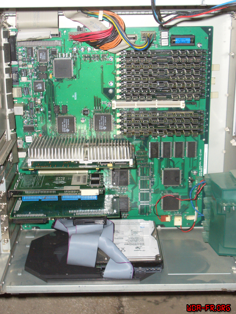

Intérieur du Power Macintosh 9600 de la WDA - 2014.
