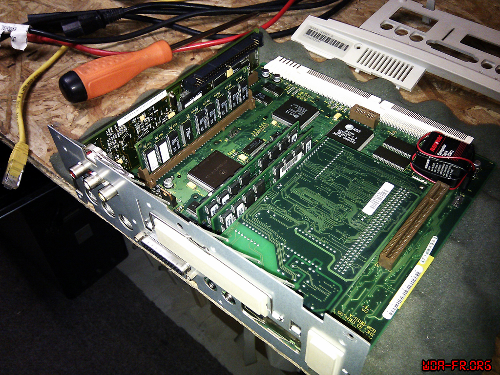

::arrow: Génération / Boitier :
Nous nous sommes arrêtés pour l'instant sur un Apple Power Macintosh 9600/350 (model. : M5433) de 1997, très robuste, très évolutif, à la charnière de plusieurs générations, et surtout d'une assez grande fiabilité.
::arrow: Carte-mère :
Il s'agit de la carte-mère d'origine (model. 820-0929-A), disposant de 2 ports SCSI 50 broches internes, 1 port floppy, 6 ports PCI 32 bits, 12 slots de RAM DIMMs 168 Pins, et extérieurement de 1 port ADB, 2 ports série, 1 port vidéo DB-15, 1 port réseau RJ-45 10 Mbps, 1 port réseau AAUI et 1 port SCSI DB-25.
::arrow: Processeur :
Le processeur est pour l'instant l'original APPLE HIGH PERFORMANCE PROCESSOR CARD MODEL. 1100 (Model. 820-0823-A), donc un PowerPC 604e cadencé à 350 Mhz.
::arrow: Mémoire-vive :
512 Mo de RAM (4x64 Mo & 8x32 Mo), en RAM DIMMs 168 Pin. Contacts dorés.

Intérieur du Power Macintosh 9600 de la WDA - 2014.
Niveau logiciel, cette machine dispose de plusieurs systèmes d'exploitations, en multi-boot (Apple System 7.1, Apple System 7.5.5 et Apple Mac OS 9.2.2).
