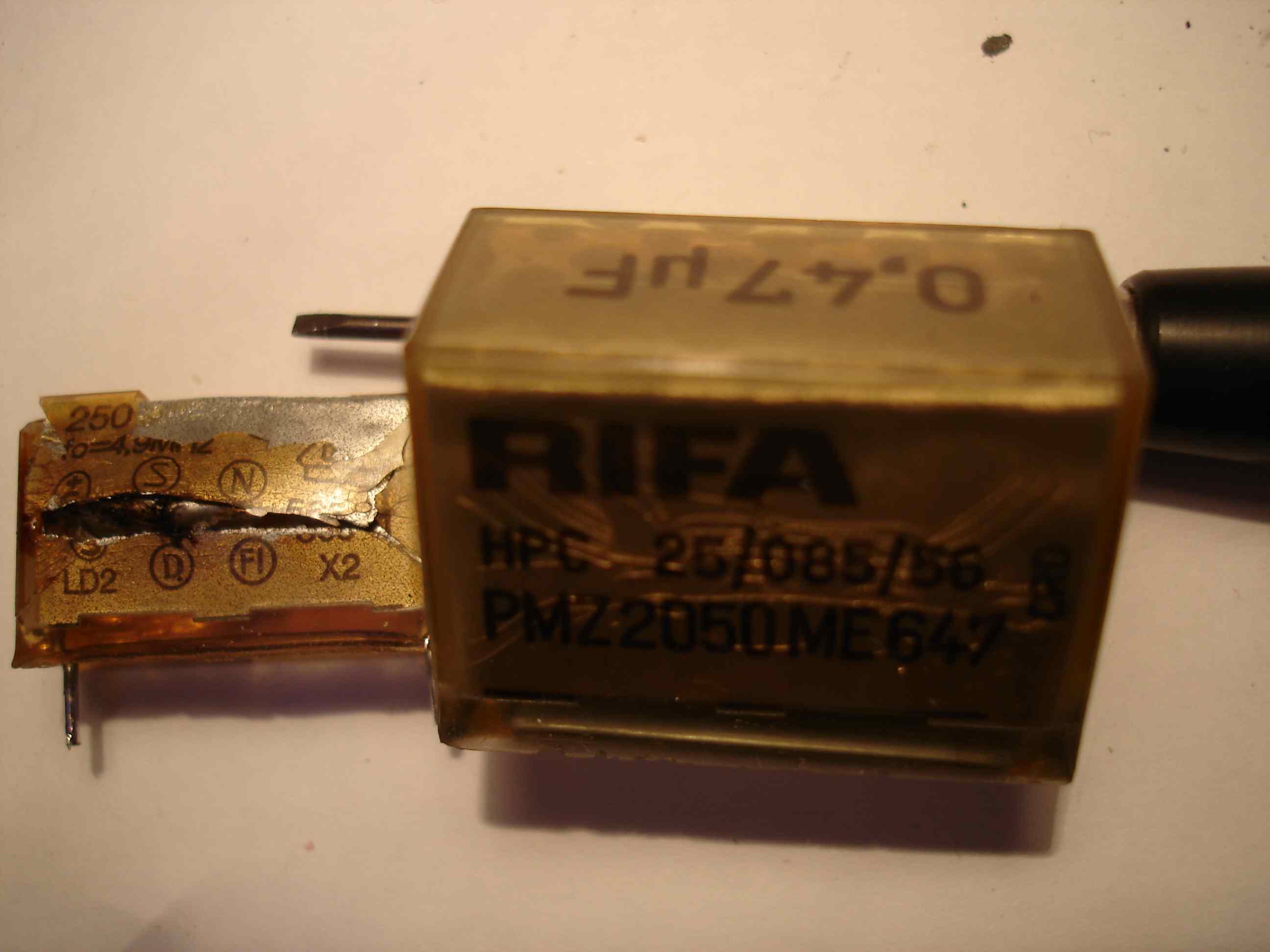

Les condos fumeurs sont quasiment tous de marque RIFA , ils sont reconnaissables car la résine qui les entoure est transparente tirant sur le jaune avec le temps et on voit souvent des craquelures sur le corps du condensateur, signe d'un vieillissement certain. Bien sûr, il y a d'autres marques de condos avec des aspects différents qui peuvent être impactés par le même problème.
Ces condos sont placés directement sur le 220V et servent à filtrer et à diminuer les bruits électroniques générés par l'alimentation ou la machine et pour éviter que celle-ci ne 'pollue" trop le secteur et les appareils environnants (l'inverse est aussi vrai, éviter que la machine ne soit polluée par du bruit électronique extérieur).
Ils ne sont donc indispensables au fonctionnement de la machine mais leur absence peut générer des dysfonctionnements sur des appareils électroniques branchés à proximité et en particulier tout ce qui fonctionne à base de courant porteur comme les boitiers réseaux CPL ou des boxs ADSL.
Il ne faut pas les changer par n'importe quel condensateur de capacité identique et tension identique ou supérieure - en général 0,1 ou 0,2 µF 250 V - il faut absolument qu'ils aient en plus la mention X2 ou Y2, ces codes signifient que le condensateur a été spécialement construit pour être monté dans un filtre secteur,
ne JAMAIS remplacer un condo marqué X2 par un Y2 et vice-versa ou par un condo sans référence X ou Y
Les condos marqués X sont conçus pour être connectés au borne du secteur et ne doivent pas causer d'incendie en brulant
(par contre ils ont le droit de fumer et ne s'en privent pas
). Les Y sont conçus pour être connectés entre le secteur et les parties métalliques, un condensateur Y comporte un micro-fusible qui isole le condensateur en cas de défaut, ceci pour éviter qu'un humain de base ne se retrouve dans le rôle d'un chanteur célèbre des années 70
Une chose toute bête à prendre en compte, aujourd'hui la valeur de tension secteur est de 230 V, alors qu'il y a quelques années elle était encore de 220V donc tout ce qui était prévu pour fonctionner en 220v se prend 10V de plus, ça n'arrange pas la santé de ces composants qui souffrent bien plus et arrivent très rapidement aux limites de leur fonctionnement
Vous pouvez facilement les récupérer dans les filtres d'alimentations à découpage de Pc par exemple ou dans n'importe quel appareil alimenté par le secteur y compris matériel lourd comme machine à laver, moteur, cuisinière électrique, ou autre four à micro-onde.

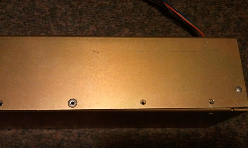

Pour commencer, l'alim de mon apple 2europlus qui a fumé sous mes yeux ...
Il me reste 2 rivets au milieu de l'alim
Dois je sortir la scie ?

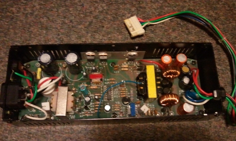

Ensuite, sur mon apple 2e (achat perso fin 1984), j'ai une alimentation noire.
Les voltages me semblent bizarres en sortie (mais mon connecteur plat semble fatigué) Je vais mettre un domino en bout avant le connecteur classique.

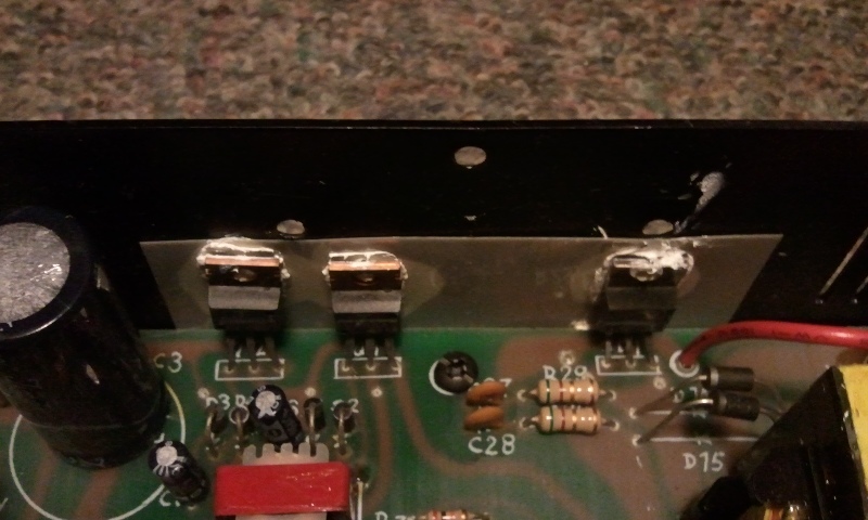

Sinon, j'ai fait une petite betise.
Sur la photo de détail ci-dessous, on voit 2 trous sur le coté au dessus des transistors. Ces trous permettent de fixer 2 plaques métalliques à l'intérieur. j'imagine pour plaquer les 3 transistors contre la tole.
Quelqu'un peut il me donner la vue de l'intérieur pour que je remette les plaques correctement ? ----------------------------------------------------------------------------------------------

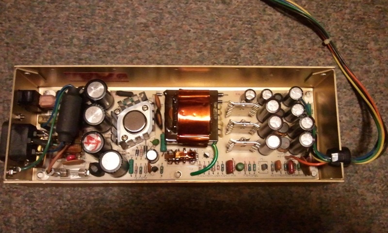

Enfin, une autre alim d'apple 2e, que je n'ai pas souvenir d'avoir fait fonctionner.
Sur mes alim d'apple 2e, on ne voit pas de défaut particulier et pourtant ... rien ne fonctionne
Y a t'il un moyen de faire un diagnostic simple (je n'ai qu'un multimètre) ----------------------------------------------------------------------------------------------

Tes alimentations sont bien mystérieuses, la dernière ressemble à une Apple mais pas la tôlerie !
Je ne connais pas d'alim Apple fermée hermétiquement par des rivets, modèle spécifique ?
Pour faire sauter proprement un rivet il suffit d'une perceuse et d'un foret métal du diamètre extérieur du rivet, le but étant de faire sauter la collerette du rivet.
Cela dit, rechercher une panne sur une alimentation à découpage n'est pas des plus simple et peux être très dangereux, si tu n'as pas de connaissance en électronique à part tester le fusible et changer un composant visuellement HS (brulé, explosé...)je ne vois pas trop ce que tu peux faire
il faut tester d'abord le fusible puis le pont de diode et le transistor de puissance, alimentation éteinte évidemment, mais si tu n'as pas l'habitude je te conseil de ne pas aller plus loin.
Quel est le diagnostic exact de chacune de tes alim ?
