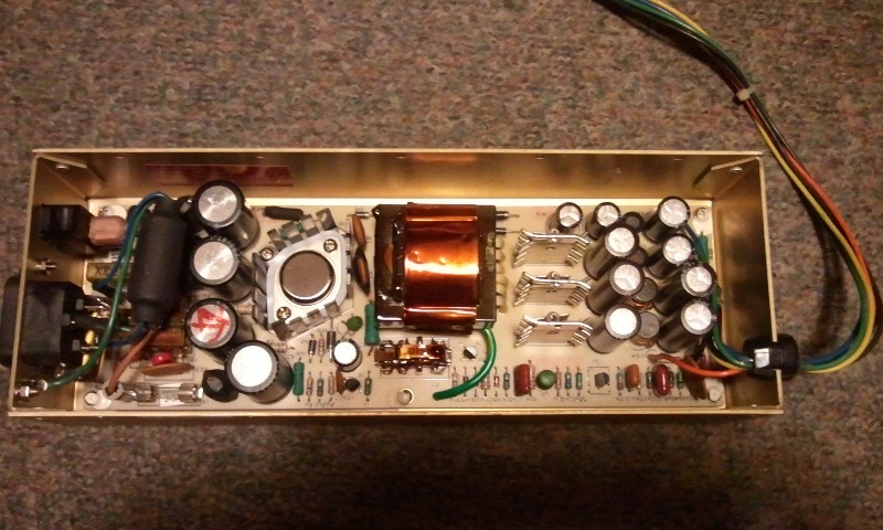

Pour commencer, l'alim de mon apple 2europlus qui a fumé sous mes yeux ...
Il me reste 2 rivets au milieu de l'alim
Rivets sur alimentation Apple 2 europlus
Dois je sortir la scie ?

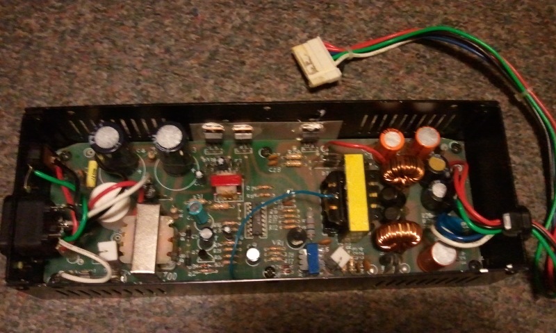

Ensuite, sur mon apple 2e (achat perso fin 1984), j'ai une alimentation noire.
Les voltages me semblent bizarres en sortie (mais mon connecteur plat semble fatigué)
Vue générale alimentation Apple 2e perso
Je vais mettre un domino en bout avant le connecteur classique.

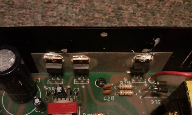

Sinon, j'ai fait une petite betise.
Sur la photo de détail ci-dessous, on voit 2 trous sur le coté au dessus des transistors. Ces trous permettent de fixer 2 plaques métalliques à l'intérieur. j'imagine pour plaquer les 3 transistors contre la tole.
Quelqu'un peut il me donner la vue de l'intérieur pour que je remette les plaques correctement ?
Zoom sur les transistors alimentation noire Apple 2e
Enfin, une autre alim d'apple 2e, que je n'ai pas souvenir d'avoir fait fonctionner.
Sur mes alim d'apple 2e, on ne voit pas de défaut particulier et pourtant ... rien ne fonctionne
Y a t'il un moyen de faire un diagnostic simple (je n'ai qu'un multimètre)
Alimentation apple 2e non testée

Tes alimentations sont bien mystérieuses, la dernière ressemble à une Apple mais pas la tôlerie ! :nuclear:
Je ne connais pas d'alim Apple fermée hermétiquement par des rivets, modèle spécifique ?
Pour faire sauter proprement un rivet il suffit d'une perceuse et d'un foret métal du diamètre extérieur du rivet, le but étant de faire sauter la collerette du rivet.
Cela dit, rechercher une panne sur une alimentation à découpage n'est pas des plus simple et peux être très dangereux, si tu n'as pas de connaissance en électronique à part tester le fusible et changer un composant visuellement HS (brulé, explosé...)je ne vois pas trop ce que tu peux faire :think:
il faut tester d'abord le fusible puis le pont de diode et le transistor de puissance, alimentation éteinte évidemment, mais si tu n'as pas l'habitude je te conseil de ne pas aller plus loin.
Quel est le diagnostic exact de chacune de tes alim ?
