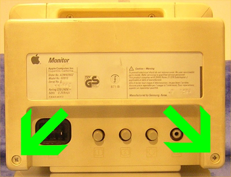

Il faut commencer par déshabiller presque complètement le moniteur, j'utilise des flèches vertes pour signaler une fixation à retirer, des flèches rouges pour signaler des mouvements de pièces.
Les deux premières vis à retirer:
Retrait de l'arrière du moniteur

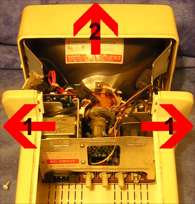

Ensuite, tirer un peu le bas du capot arrière puis soulevez le vers le haut pour désengager les plots supérieurs:
Retrait de l'arrière du moniteur, phase 2

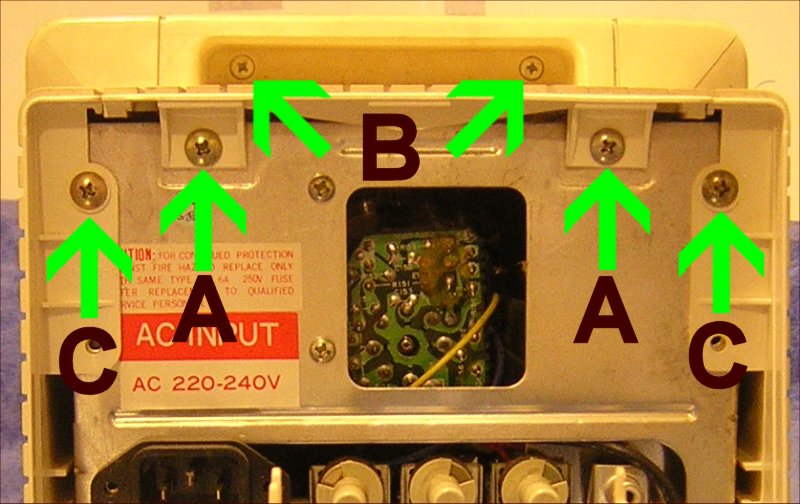

Cela donne accès au reste des vis de fixations, à savoir:
A: les vis du capot supérieur
B: les vis de la poignée de transport (à retirer un peu plus tard, la poignée est utile pour manipuler le moniteur)
C: les vis de la coque (il y en a deux autres sous le moniteur, peintes en blanc)
Vis de fixations des capots

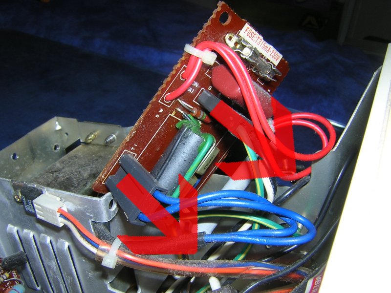

Voici les coupables, l'arrière de la platine étant maintenant accessible, il est possible de les dessouder.
Remarque, toujours sur mon moniteur perso, il y avait un troisième condensateur, plus gros que les autres et du même type.
Localisation des condensateurs
Petit 'gros' plan sur un coupable, remarquez les fissures qui le parcours:
Le coupable
Le coupable
