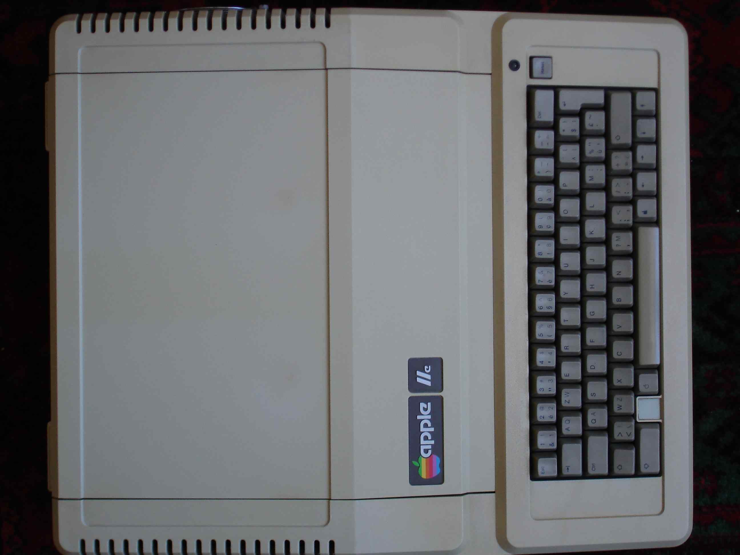

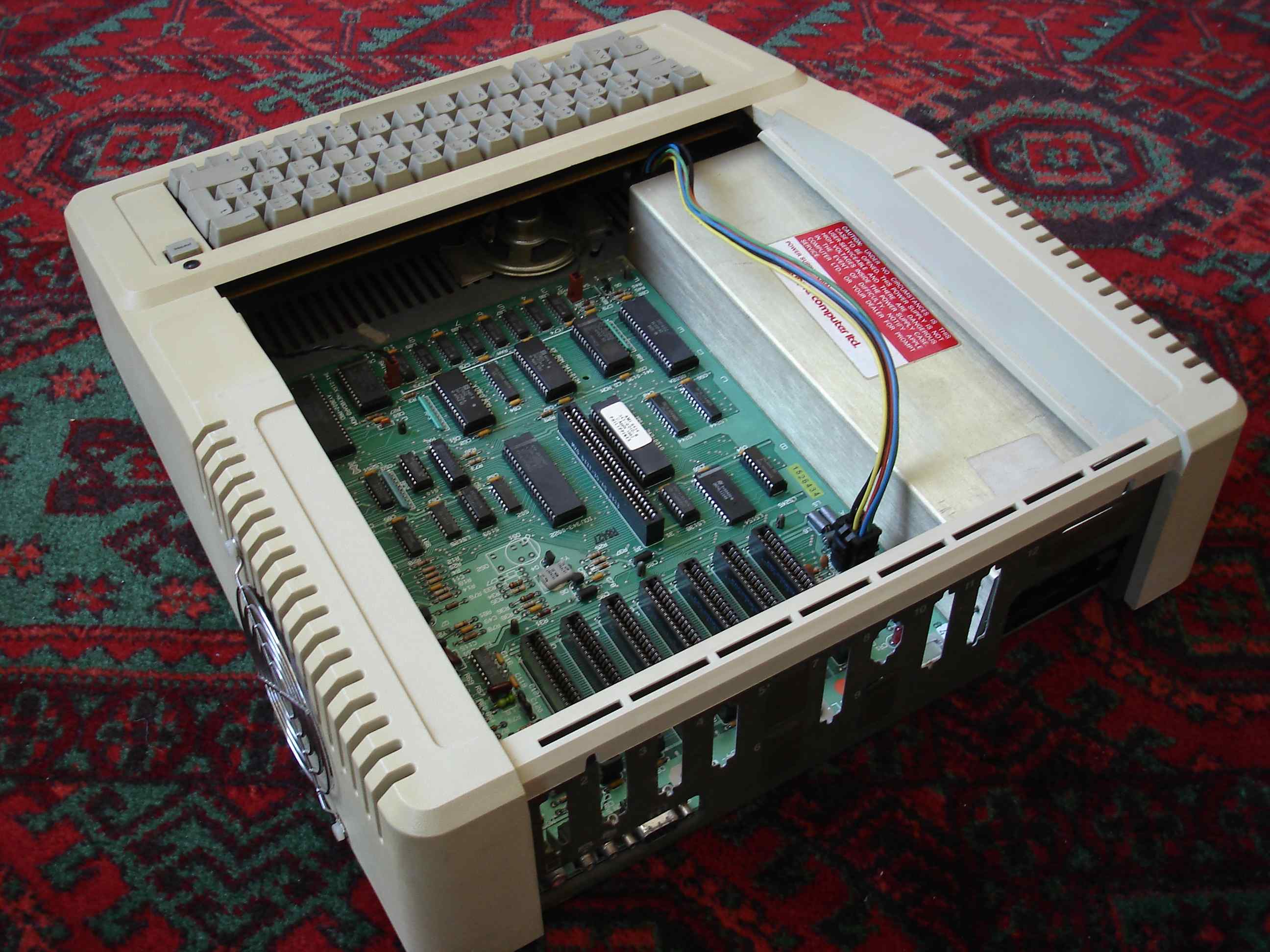

Semaine productive... :nuclear: J'ai remis en état les deux Apple 2e (alim hs, clavier hs, faux contacts...) que j'ai récupérés l'autre fois.
J'ai refait une dizaine de touches sur les 2 claviers, sur une alimentation HS le fusible s'était envoyé en l'air en même temps qu'un condensateur et sur l'autre alim il n'y avait qu'un condensateur qui avait fumé, sur une carte mère le processeur avait une patte de pliée et sur l'autre Apple un bout de ferraille se baladait sous la carte mère !

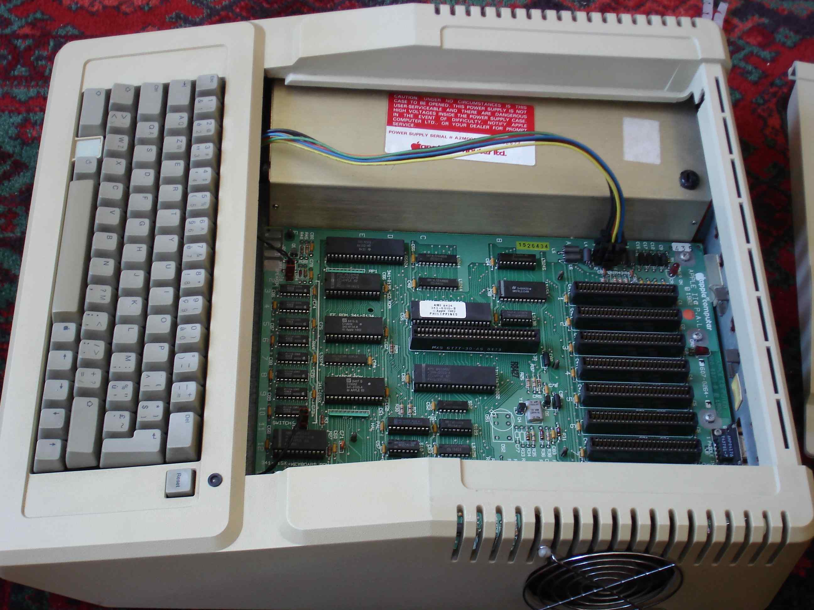

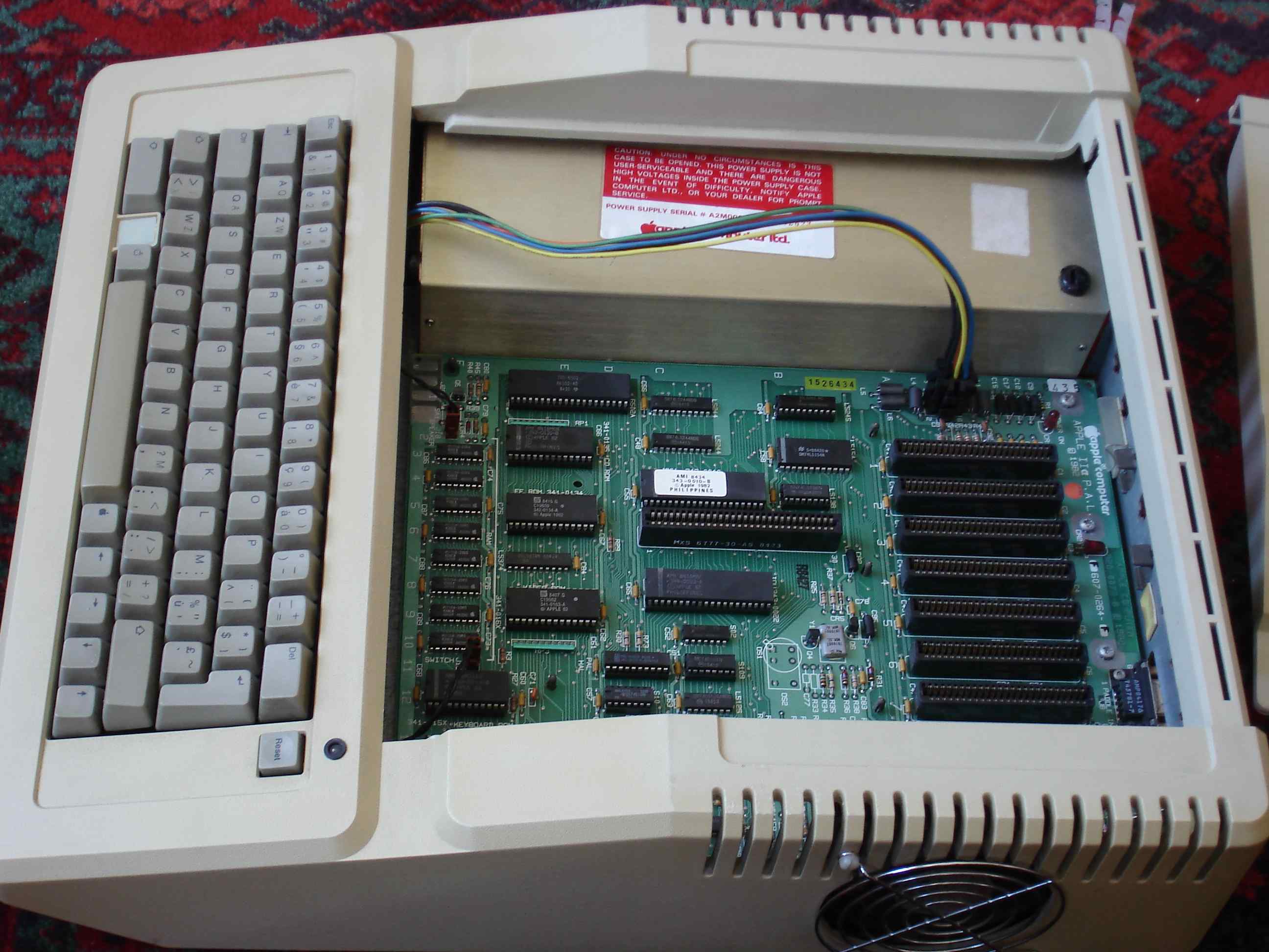

Sur l'Apple très fortement modifié, j'ai extirpé tous les fils, interrupteurs et potentiomètre excédentaires, j'ai laissé le ventilateur et la grille autrement il y aurait eu un grand trou à la place :eek: . Je l'ai nettoyé et il est assez présentable.
En zoomant on voit le logo Apple sur les RAM's !
Tout fonctionne correctement mais il manque la lampe de mise sous tension sur le clavier, la led que l'on voit au dessus de la touche reset n'est pas câblée et ne sert donc à rien, je l'ai laissé pour éviter de voir un trou à la place, l'étiquette comportant le modèle et numéro de série est absente.
Je le ramènerai à la WDA samedi prochain.
