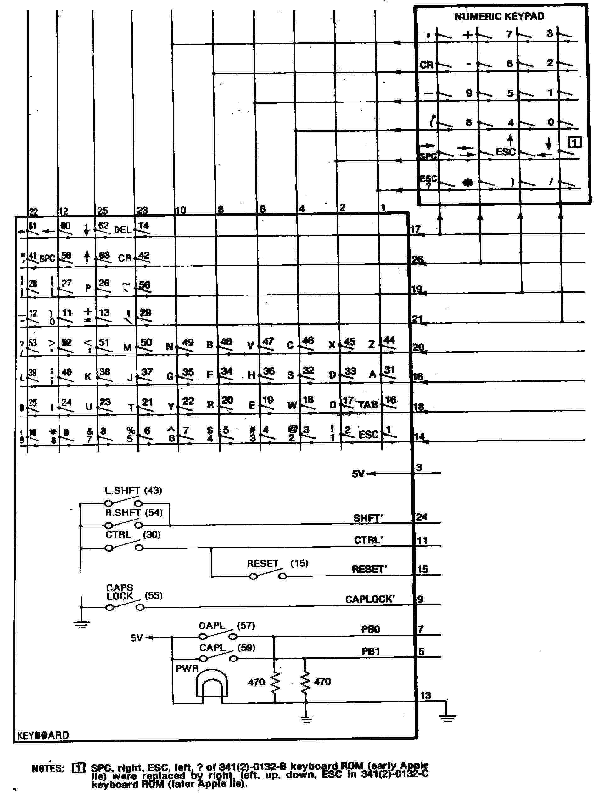

Un petit schéma vaut une longue discussion...
Tout dépend de ton programme de test dans l'Arduino, si tu testes un niveau 1 sur la broche 15 , il suffit d'un niveau haut sur la broche 11 (as-tu enclenché le pull-up sur la patte d'entrée de l'Arduino qui correspond à la broche 11 du connecteur clavier ?) pour détecter l'appui sur Reset, dans ce cas si tu appuies sur Control et Reset ton Arduino ne devrait rien détecter.
Tu devrais avoir le même souci pour Capslock, fait ton test sur un niveau 0 et tout devrait rentrer dans l'ordre.

Sinon et bien bon courage pour ton "transformateur" :D
Messages : 1095
Salut,
Effectivement tu testes un niveau logique 1 sur les entrées et si tu contentes de simplement brancher les pattes d'entrées de l'Arduino (2, 3, 4 et 5) sur le connecteur de l'Apple 2e (clavier connecté sur la carte mère)tu ne pourra jamais avoir un niveau 1 à part la touche reset qui connecte les 2 entrées 4 et 3 ensemble ce qui doit être suffisant pour que la patte 4 détecte un 1 mais pas très stable.
Dans tous les If buttonStatexxx== HIGH remplace HIGH par LOW sauf buttonStateReset que tu laisses à HIGH mais par contre tu dois enclencher la résistance de PullUp de la broche 3 avec un digitalWrite(resetKey, HIGH) dans la section VoidSetup.
Là tu vas tester un niveau LOW sur toutes les entrées sauf sur la patte 4 du bouton reset en effet si tu fermes le switch Reset tu connectes la 4 à la 3 qui à le PullUP vers le +5v, et hop... un niveau 1 ::wink:
Évidemment tout ce raisonnement ne tient que si le clavier est raccordé à la carte mère ou, à minima, que le clavier soit connecté au 0V et au +5V (broches 3 et 13 du connecteur clavier).
Au fait, à l'occase, ramène le lecteur qui ne marche pas à la WDA, je jetterais un coup d'oeil dessus.
