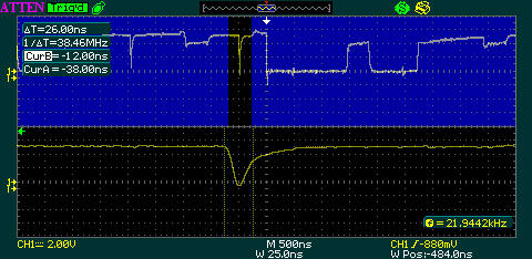

J'ai pas pu résister
une petite hardcopy tirée du scope numérique en action sur le bus de l'ICS Learning Tree, ici j'ai utilisé la fonction double base de temps pour montrer le signal d'origine en haut (base de temps à 500ns par carreaux) et le zoom sur une pulse en bas de l'écran (base de temps à 25 ns par carreaux).
L'horloge de la bécane a beau être à 2 Mhz, la pulse avoisine les 40 Mhz, ici tout fonctionne car les circuits sont lents et ne réagissent à cette pulse mais sur une carte avec des circuits plus rapides on aurait des soucis.
Avec un scope à 20 Mhz on ne verrait quasiment pas cette anomalie (en admettant que l'on arrive à synchroniser la trace).
Faut avouer que voir tous les paramètres affichés à l'écran c'est quand même bien confortable :8: .
