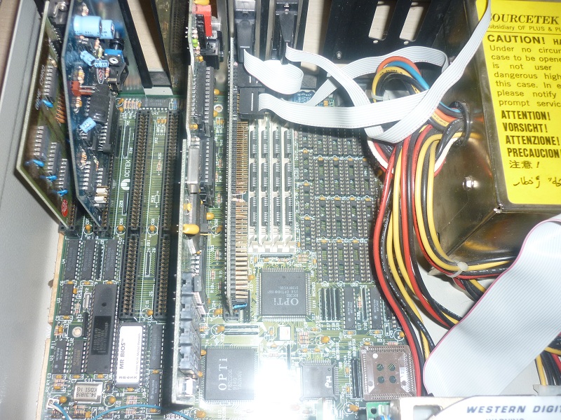

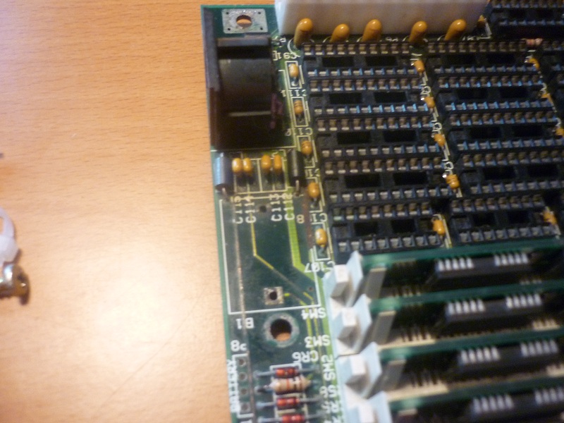

La carte-mère:

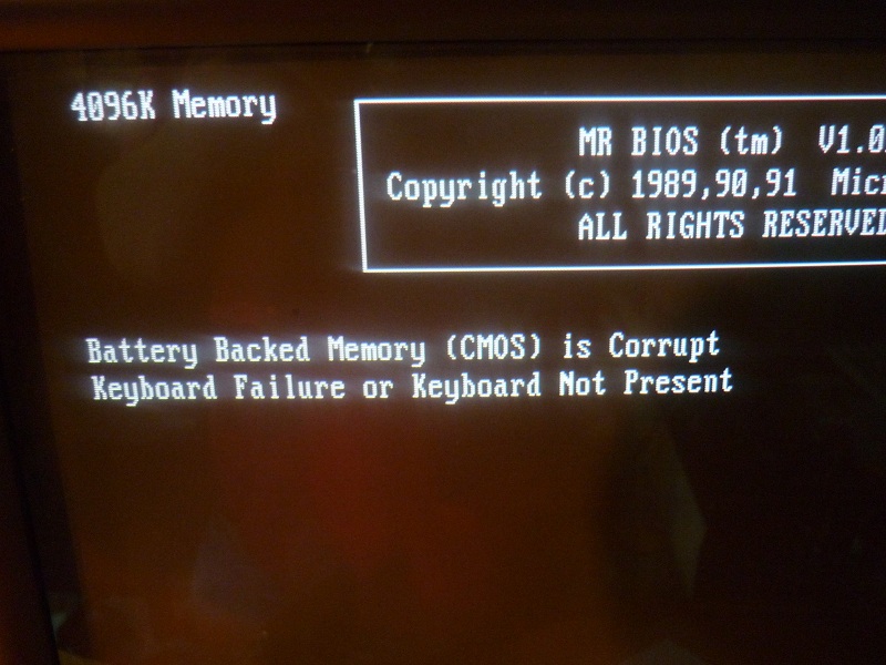

C'est là que les ennuis commencent, j'éteins, branche un clavier AT et démarre :
Je change de clavier, pareil. En regardant plus attentivement, je comprends le problème. En effet, l'accu a coulé et a foutu de l'acide partout autours de lui, y compris sur le connecteur AT

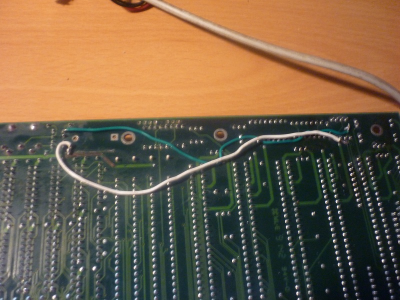

Après dessoudage de l'accu et une paire d'heures de nettoyage/grattage, on y voit plus clair:
Mais toujours pas de clavier, pourtant les 3 leds s'allument puis s'éteignent au démarrage, donc il est bien alimenté. Je vérifie ça:

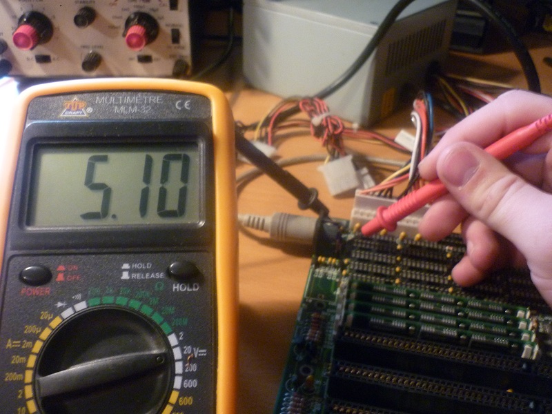

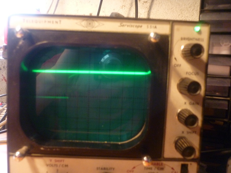

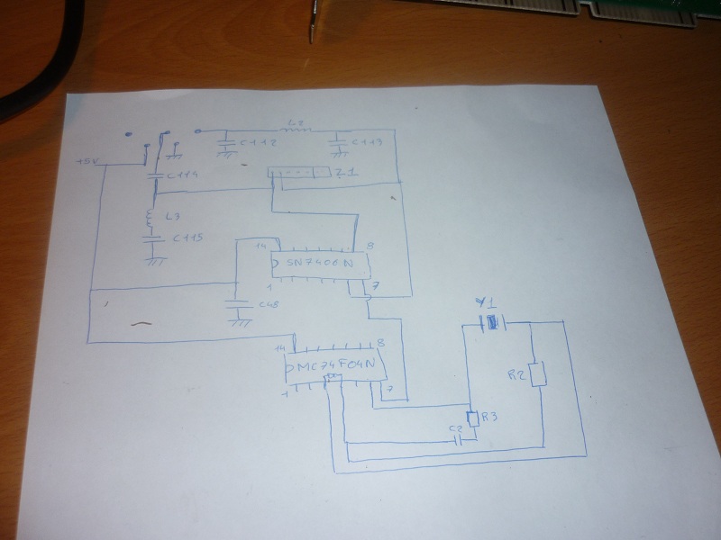

5V direct du connecteur d'alim, ça c'est bon. Reste à vérifier les lignes clock et data. Petit schema vite fait pour y voir plus clair, et je vérifie ça:
Donc le clavier fournit bien l'horloge et data quand j'appuies sur une touche. Par contre, au CI, rien (d'après le datasheet il s'agit bien des entrées clock clavier et data). Ca commence à se précise, je place le multimètre en ohmmètre entre clavier et CI: O.L => piste coupée. Hop 2 strap, 4 points de soudures plus tard:
Je rebranche, allume, les trois leds clignotent, j'appuies sur Verr. Num. : ca marche !!! Clavier pleinement fonctionnel, mais disque dur HS, il faudra que j'en trouve un autre, vu que dans ma collection, j'ai rien en dessous d'1 Gio.

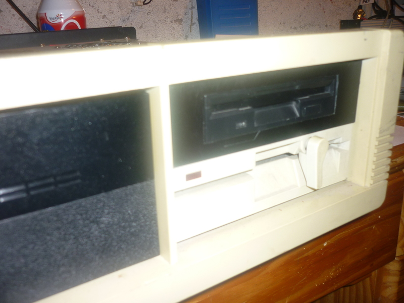

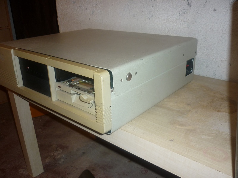

Le lecteur floppy:

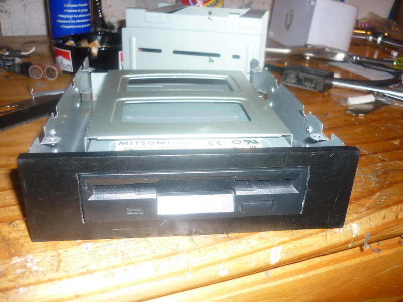

Le boitier n'étant pas pourvu d'une baie 3.5", et voulant y installer un lecteur 3.5", je me suis vu dans l'obligation de créer un adaptateur.
**Hum, étant donné que j'ai effacé la carte mémoire de mon APN sans avoir pris la peine de les transférer, vous n'aurez droit qu'aux dérnières photos, désolé.**

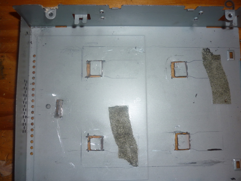

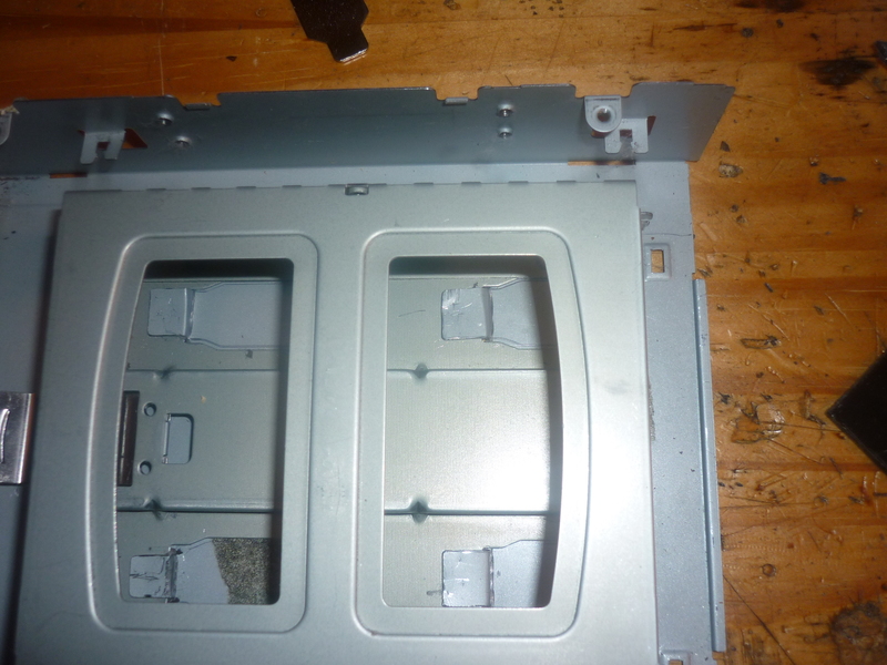

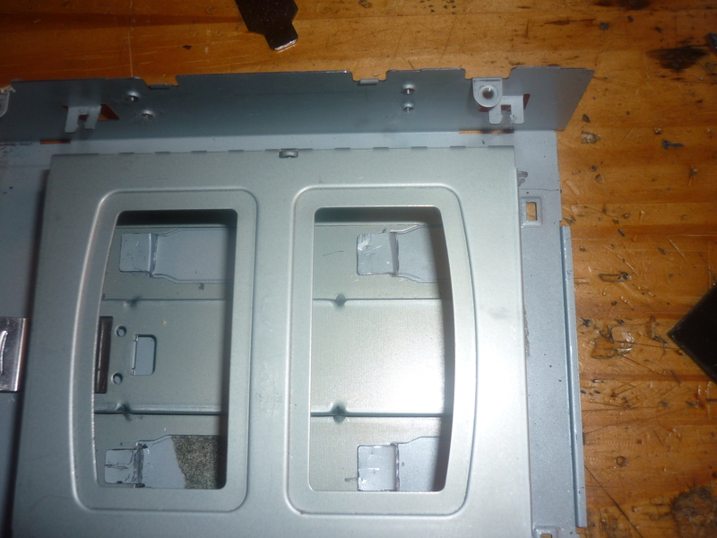

Je suis parti d'un boitier de lecteur cd HS, et d'une cage floppy récupèré sur un vieux Continental Edison. La cage était à l'origine "clipsée" sur la cage 5.25", je me suis dit qu'il pourrait être pas mal de refaire ça sur le boitie CD que j'utilise, j'ai donc commencé par démonter et virer l'intérieur du lecteur, puis j'ai posé la cage floppy dedans pour dessiner les contours des fixations. Après ça, découpe à dremel et pliage de ce qui servira de fixation:

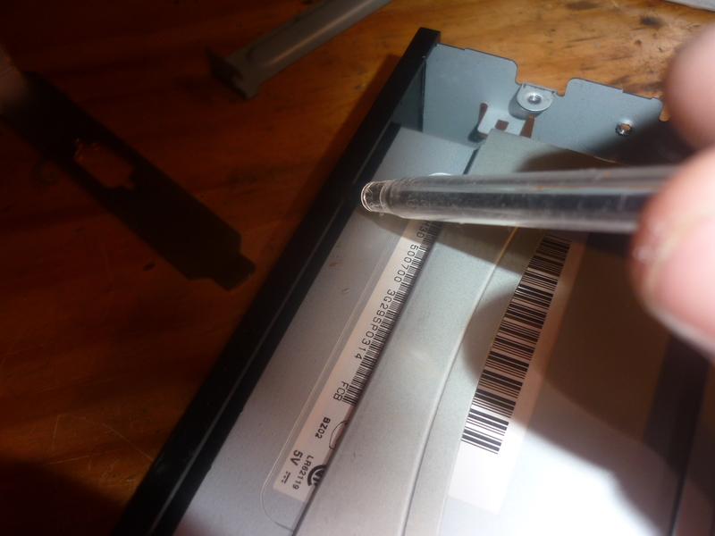

On vérifie que ça tombe juste :

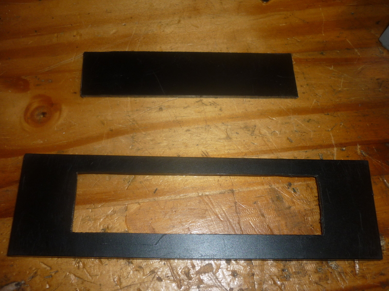

Pile-poile ! Maintenant la plus difficile, la découpe de la façade. Je place le lecteur floppy dans logement, ainsi que la façade, et je trace:
Après plus d'une heure de découpe au cutter, et un poignet en feu, voilà le résultat:
Encore une fois, je vérifie que je tombe juste:
et enfin, l'ensemble dans le boitier:
Au final, je ne suis pas très fier de moi, je pense recommencer au moins la façade. Bon, demain je m'attaque au clavier et je termine la fixation de la mobo.

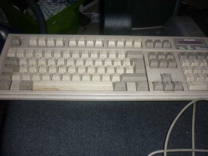

Le clavier:

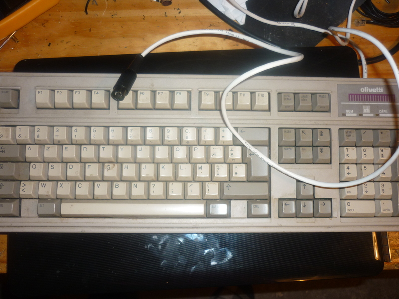

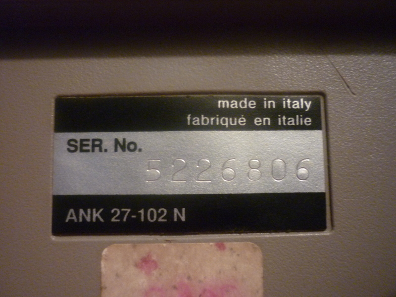

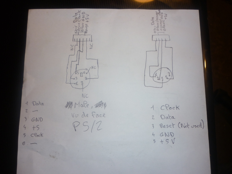

Alors là, gros coup de coeur. J'ai, dans l'atelier, plusieurs claviers AT, assez classiques. Jusqu'à la semaine dernière : On m'a donné un clavier dont je suis tombé amoureux ! C'est un Olivetti ANK 25-102 N datant des années 90-91.
Bon, ce n'est pas un clavier mécanique, mais c'est le meilleur RD que j'ai eu l'occasion d'essayer, vraiment très agréable. Seulement il y a un problème, le cordon est relié au clavier par une RJ11, ce qui permet de passer de DIN à PS/2. Evidemment, j'ai le cordon PS2. Ne trouvant pas de cordon DIN et ne souhaitant pas couper celui d'origine, j'ai décider d'en fabriquer un.

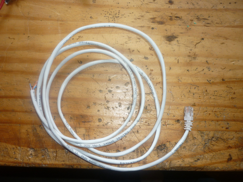

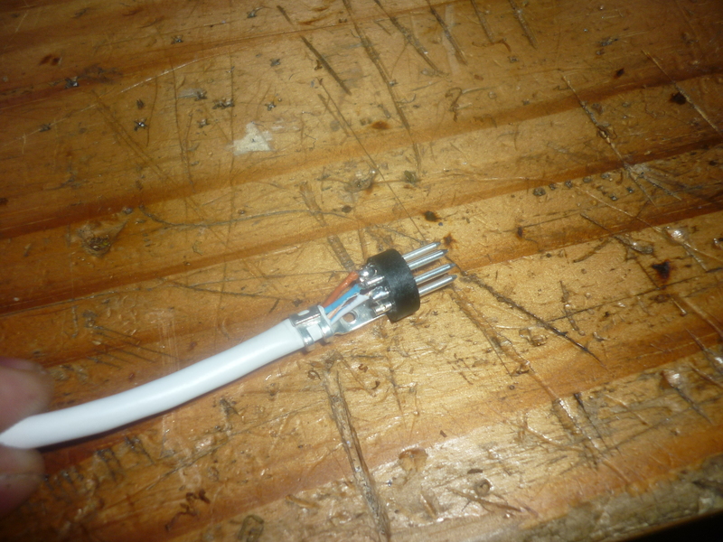

D'abord, trouver un cable RJ11 rond : 2 minutes dans la réserve de câble et c'est bon:

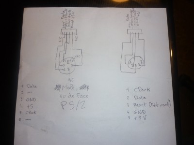

Il est blanc mais tant pis. Ensuite, comme d'habitude, un schema pour ne pas s'embrouiller (le PS/2 et AT partagent le même protocole série, seul le pin out change):
Il ne reste plus enfin qu'à souder le cable sur la DIN dans le bonne ordre:

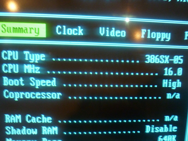

Moment de vérité, je branche le clavier sur le P100, lance l'alim, c'est reconnu et tout fonctionne bien. Je referme la DIN et voilà un bel Olivetti passé en AT.

La carte-mère:

Le lecteur floppy:
Le clavier:

Pas tout jeune ton scope Telequipment, 1960-65, à transistor ou à tube, quel référence ?

Pour ce qui est de l'oscillo, c'est un telequipment Serviscope S51A, début des années 60, et à tubes ! Ce qui me vaut de devoir patienter pendant les 10 minutes de chauffe, si je ne veux pas avoir une trace qui descend en cours de mesure. Je l'ai acheté aux puces l'année passée, 10€ négocié 8
Entièrement révisé récemment, je m'en contente, mais il faut savoir l'apprivoiser, voie unique sans connecteur, synchro à règler à chaque prise de mesure, fréquence faible. Trace qui bouge quand je lève ou baisse la tête ( la grille est pas collée contre le tube). Mais bon je m'y suis accroché.

Bonne nouvelle, dédé n'est pas mort, je l'ai monté dans le P100, il est bien reconnu et je peux lire/écrire sans problème. Ce qui réduit la liste des pièces manquantes.
Bon, finalement je vais garder la boitier. Après vérif auprès de mon formateur AFPA (qui a une très belle collection dont le même boitier que moi), la CM est vissée seulement à deux endroits, et le reste c'est des supports en plastique clipsés et posés sur le chassis. Mais cela ne me plait pas, je vais donc continuer sur mon idée de perçage, saus que je ne trouve pas de quoi faire des entretoises assez grandes.
Ici on a des déchet' un peu partout, et normalement ils devraient en ouvrir un dans mon pattelin d'ici la fin de l'année
. Perso quand j'ai pas mal de trucs à jeter, j'y vais en plusieurs fois, ça me permet de ratisser plus large
. Sinon je fais les puces tous les dimanche pendant la saison, et j'essaie d'y aller très tôt (quand j'arrive à me lever ...) et je fais les encombrants à chaque fois, j'prends la Xsara et hop le tour du village. Avec tout ça j'arrive à récuperer pas mal de choses, sans compter les dons et les gens qui savent que je sert d'intermédiaire entre eux et la déchetterie.
J'hésite pour ce qui est du floppy, cache noir et floppy blanc, cache bland et floppy noir, tout blanc ou tout noir, je sais pas encore.

Ajout du lecteur floppy.

Super futé la récupération d'un lecteur de CD HS comme père porteur de floppy
et ça permet également de mettre un disque dur 3 1/2 dans un emplacement de 5 1/4 sans souci !
Par contre, le cache vient d'où, d'un HD ou d'un lecteur CD, l'ouverture du cady de la face avant d'un lecteur de CD n'est pas plus grande que la largeur d'un floppy 3 1/2 ?

Re: [Restauration] - (70%) 386sx sauvé de la déchetterie
Le cache vient de mon stock de caches
Avant de jeter mes vieilles tours, je récupère toujours les caches, vis, tôles et racks quand c'est possible. C'était un cache plein, qui obstruait une baie 5.25" inutilisée. Du coup j'ai dû couper les grosses pattes et en refaire d'autre avec un morceau de tôle pliée. Mais bon, la découpe est pas vraiment belle, autant pour le rack en lui même ça ne se voit pas une fois monté, autant le cache se voit, il faudra que je recommence en utilisant une autre méthode de découpe.
Je pense avoir bientôt terminé, il me reste la modif' du clavier, les fixations de la mobo, trouver une souris DB9 et un écran de la même époque.

Re: [Restauration] - (80%) 386sx sauvé de la déchetterie
Ajout du clavier (passage de PS/2 à DIN/AT).
