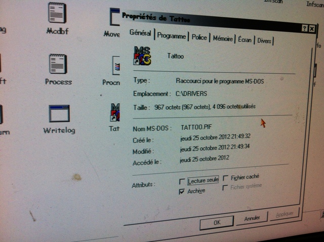

J'ai prêté à mon frère pendant quelques années mon ancien Packard Bell Multimedia 400. Je l'ai enfin récupéré il y a peu après avoir insisté lourdement (était à la cave) Je souhaiterait le remettre dans son état initial c'est à dire windows 98 version Packard Bell. (c'était une excellente plate-forme de jeux avec un bon nombre de jeux très sympa fournis d'origine et une version de windows modifiée sympathique et typique de la fin des années 90) avec une interface sympa. Je pourrais très bien réinstaller win98 version "light" non constructeur mais je souhaite pour les différentes raisons énoncées ci-dessus le réinstaller tel qu'à l'origine, je trouve ça bien sympathique.
Seulement voilà, à l'époque il semble qu'il y avait un tatouage sur le disque dur afin de protéger les logiciels de la "copie" et les bloquer sur un seul ordinateur. Le pc est actuellement toujours sous sa version Packard Bell, néanmoins il semble qu'il ait perdu son tatouage car lorsque je boot via la disquette bleu il devrait ensuite me proposer le menu de réinstallation, (et là me proposer d'insérer les deux MASTER CD) or il boot sur la disquette mais m'indique ça :
J'ai donc décidé de démarrer le PC normalement et d'aller zieuter sur le disque dur sur C:DRIVERS là il y a l'utilitaire TATOO :
J'ai trifouillé légèrement ici :
Et ça a créé un fichier TATTOO.PIF . Malheureusement ça ne change rien à mon problème. Connaissez-vous la procédure de tatouage pour cet ancien Packard Bell ? Je suis assez débutant dans ce domaine.
Merci !!!!

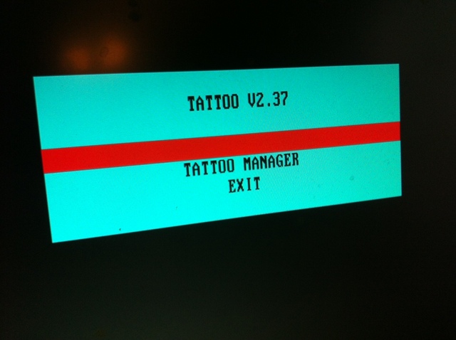

Message non lu par potter » 24 nov. 2013, 21:43
Bonjour à tous !
Je ne vous oublie pas, mais depuis un an je ne me suis pas encore occupé de la bête. Ca y est je reprend enfin ! Et cette fois correctement. J'ai été contacté par mail par quelqu'un qui a lu mon problème. Il m'a envoyé vers ce lien permettant de retatouer.
http://passion-pb.fr/tattoo_tattoo.php
Si ça ne fonctionne pas il m'a envoyé vers ce lien permettant de le faire façon artisanale.
http://passion-pb.fr/tattoo_windows_98.php simple
Or aucune des deux solution ne fonctionne, en effet, je dois exécuter le fichier .EXE une fois placé sur la disquette. Mais sur windows 98 impossible. Il faut l'exécuter sur la disquette sur un PC qui ait au moins XP ou plus récent, or je n'en ai pas.
Une fois ça fait ça devrait être bon.
A suivre !
ps : Je suis à la recherche d'un clavier (basique, simple usb ou non) en don. Merci !
edit : J'ai trouvé un disque dur (200 GO, le FAT32 supporte combien avec windows 98 ?). je l'ai branché, ait mis la disquette de boot, le cd, et ça donne ce message d'erreur. :( La disquette serait viciée ? Serait-elle la mauvaise disquette que j'utilise depuis le début ? :( A, c'est la disquette...

J'ai réussi à créer la disquette de boot depuis un PC XP (j'ai eu du mal à trouver un pc équipé de minimum XP et aussi d'un lecteur de disquette).
Je lance, mais là le clavier n'est pas reconnu. Evidemment… Il est en USB…..
Quelle poisse, à croire que je n'y arriverait jamais !
A suivre alors…
Par contre quelque chose m'interpelle, j'ai ressorti l'impression que j'ai faite des paramètres à programmer pour mon modèle dans le "tatoo", or la référence de la disquette de boot ne correspond pas à celle normalement utilisée pour ce modèle. (selon le site en question, en plus le lien donné en haut de cette page n'est plus valide).
Alors, ma disquette de boot ne serait elle pas la mauvaise ? Celle utilisée pour mon pc de 2002 sur XP ? Le cas échéant c'est juste une disquette de boot qu'il me faut ! Ca expliquerait pourquoi ça ne fonctionne pas. Mais sur "smart restore" version windows 98 1 on ne peut pas recréer de disquette de boot, alors comment faire ?
Merci !
