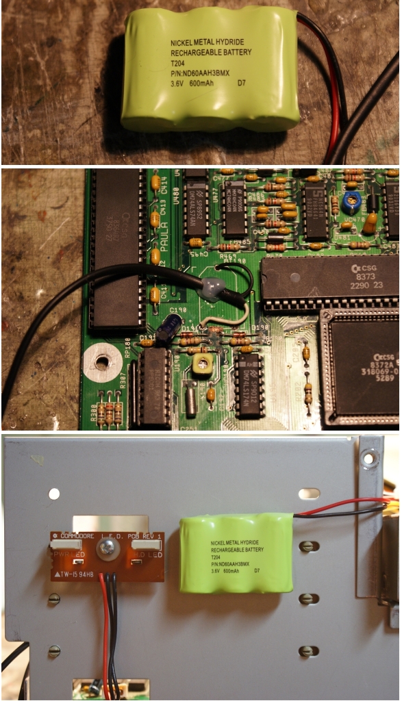

Exact! Ta première photo montre les dégâts visibles de la pile coulée d'un AMIGA 4000. L'acide peut alors couler sur la carte mère (multicouche!). Sur un AMIGA 3000, par exemple, c'est PAULA (la puce sonore) et ses environs qui seront touchés en premier. Attention quand au remplacement des piles sur ces machines, il faut installer une diode pour que les ordinateurs n'aient pas la possibilité de recharger votre nouvelle pile si elle n'est pas rechargeable!
Je ferais un petit tuto là-dessus un peu plus tard. Cela ne concerne pas la console AMIGA CD32 directement.
Exemple d'une installation d'accu rechargeable sur un AMIGA 3000:
Pile rechargeable sur COMMODORE AMIGA 3000
