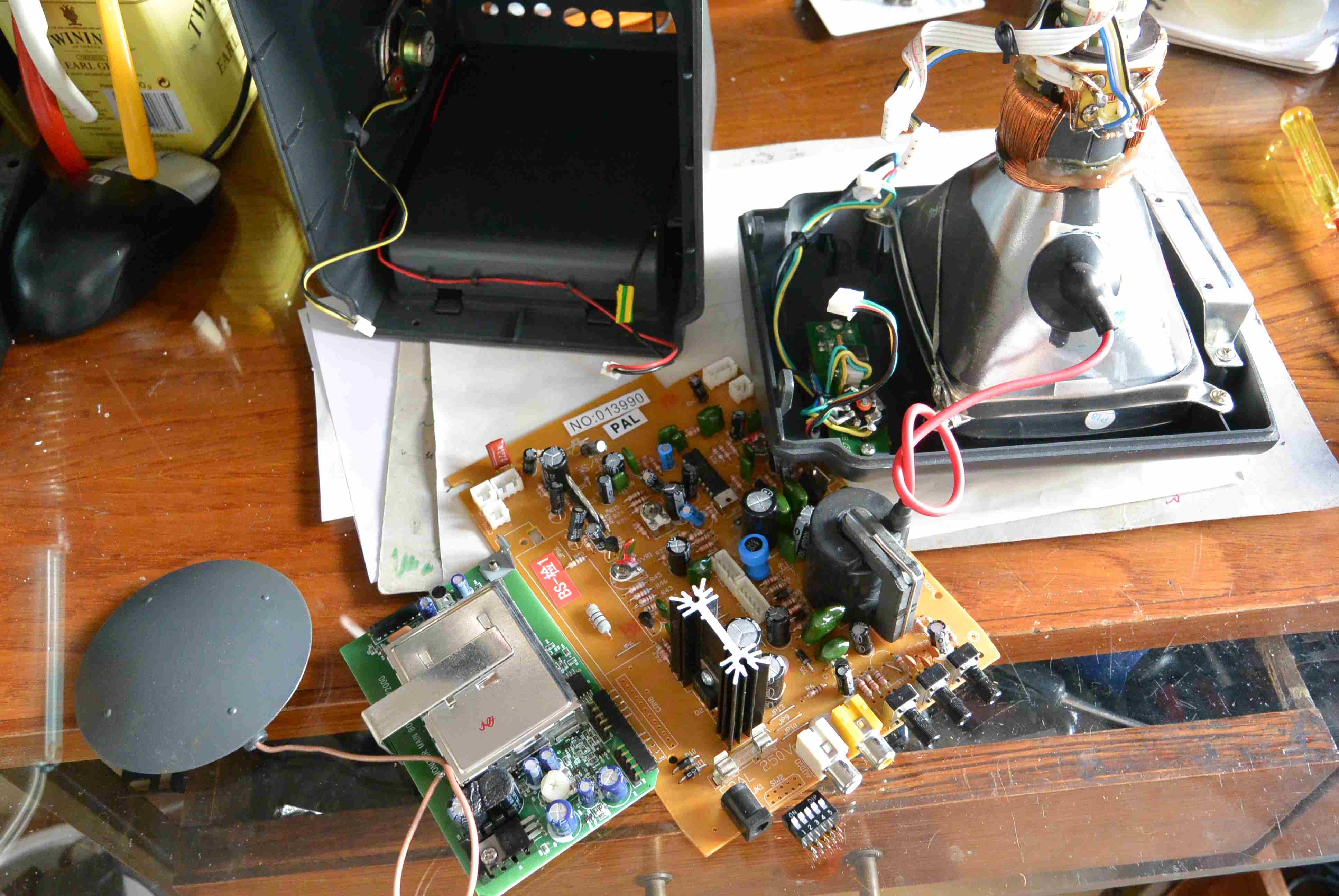

Vue d'ensemble, on voit bien le bloc tuner 2,4 Ghz de réception avec son antenne (coupelle grise) en bas à gauche, la souris donne l'échelle. Le tube est vraiment minuscule (5 pouces = 12,7 cm de diagonale).

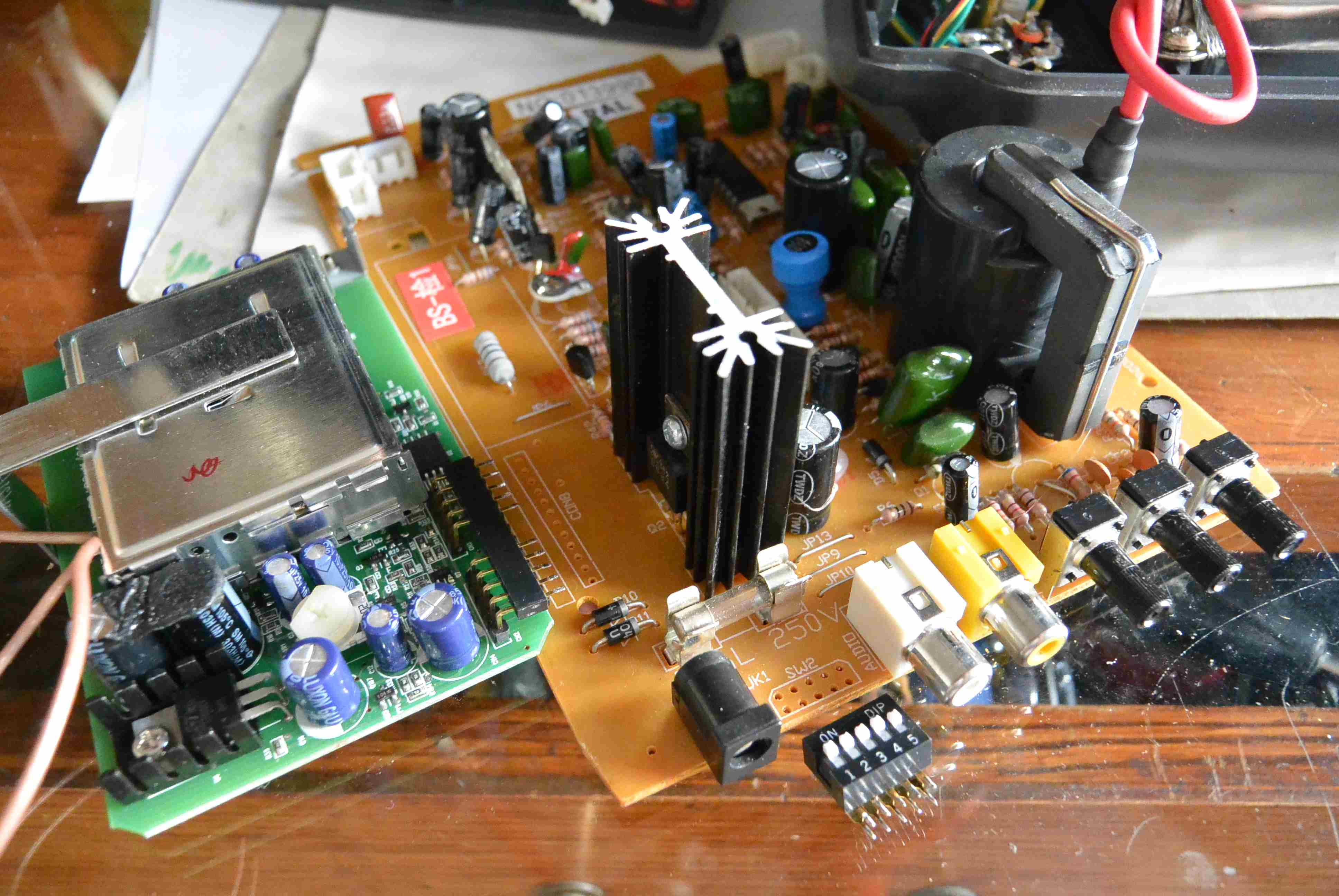

Même vue plus précise. A coté du jack d'alimentation en bas, on voit un bloc de dipswitch qui servait à régler les canaux de réception du tuner, je l'ai dessoudé car désormais inutile et puis je lui trouverai bien une autre utilisation :D .

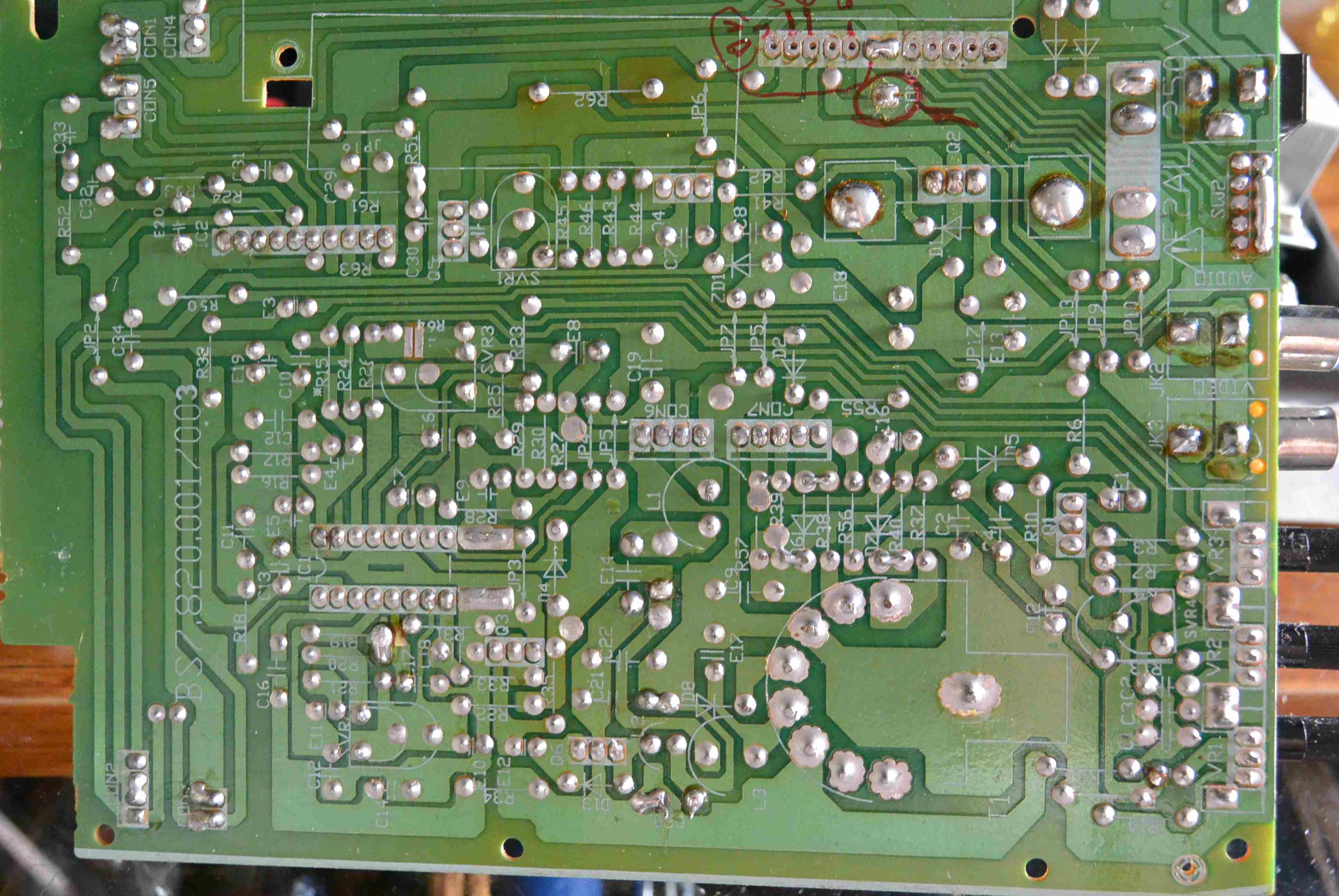

Vue coté cuivre, entouré en rouge en haut, le petit strap qui permet de relier l'entrée vidéo au circuit de génération de l'image (CD1379CP).

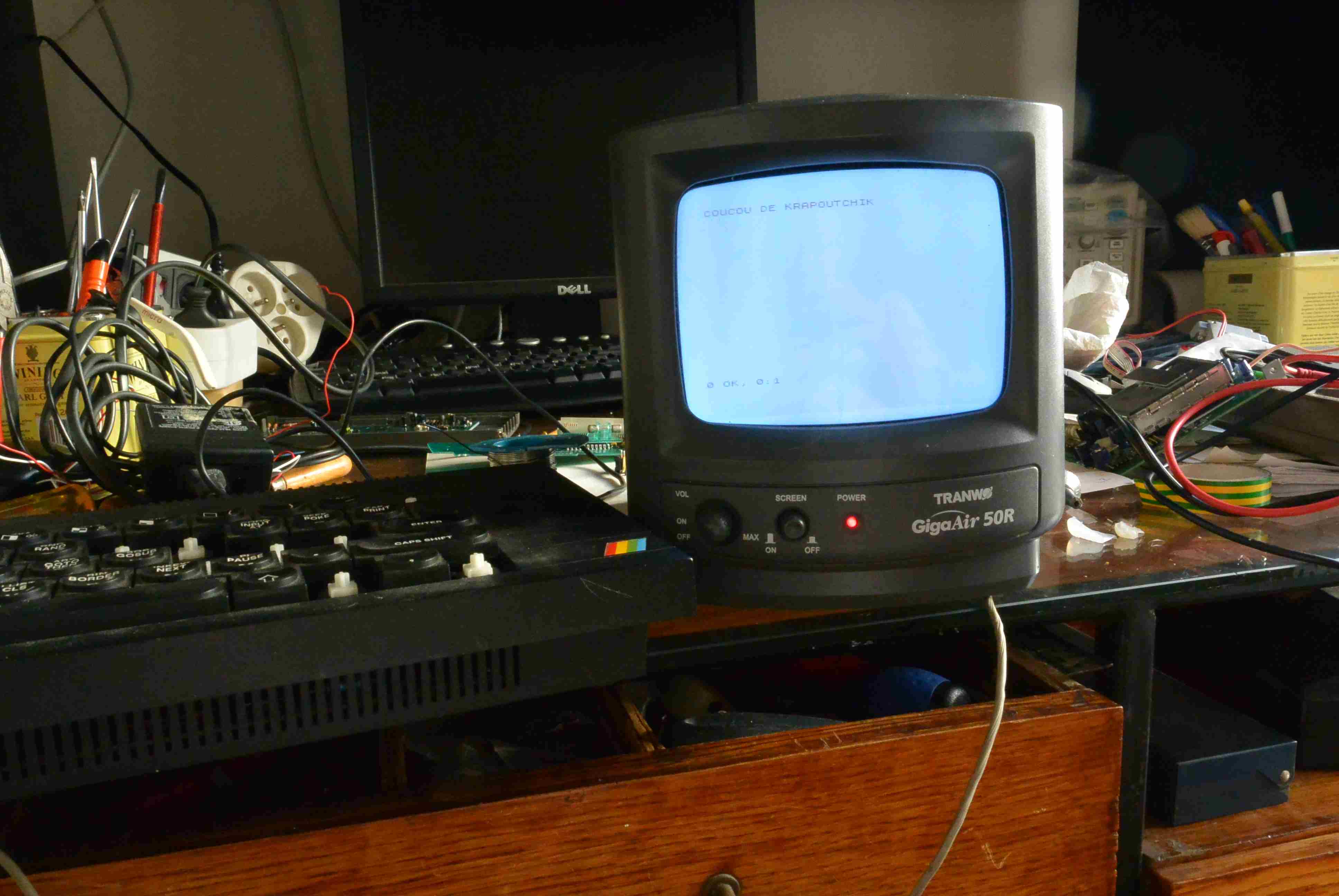

Tadaaaaa !!
Un petit coucou d'un ZX Sprectrum récemment revenu à la vie (Voir ici).

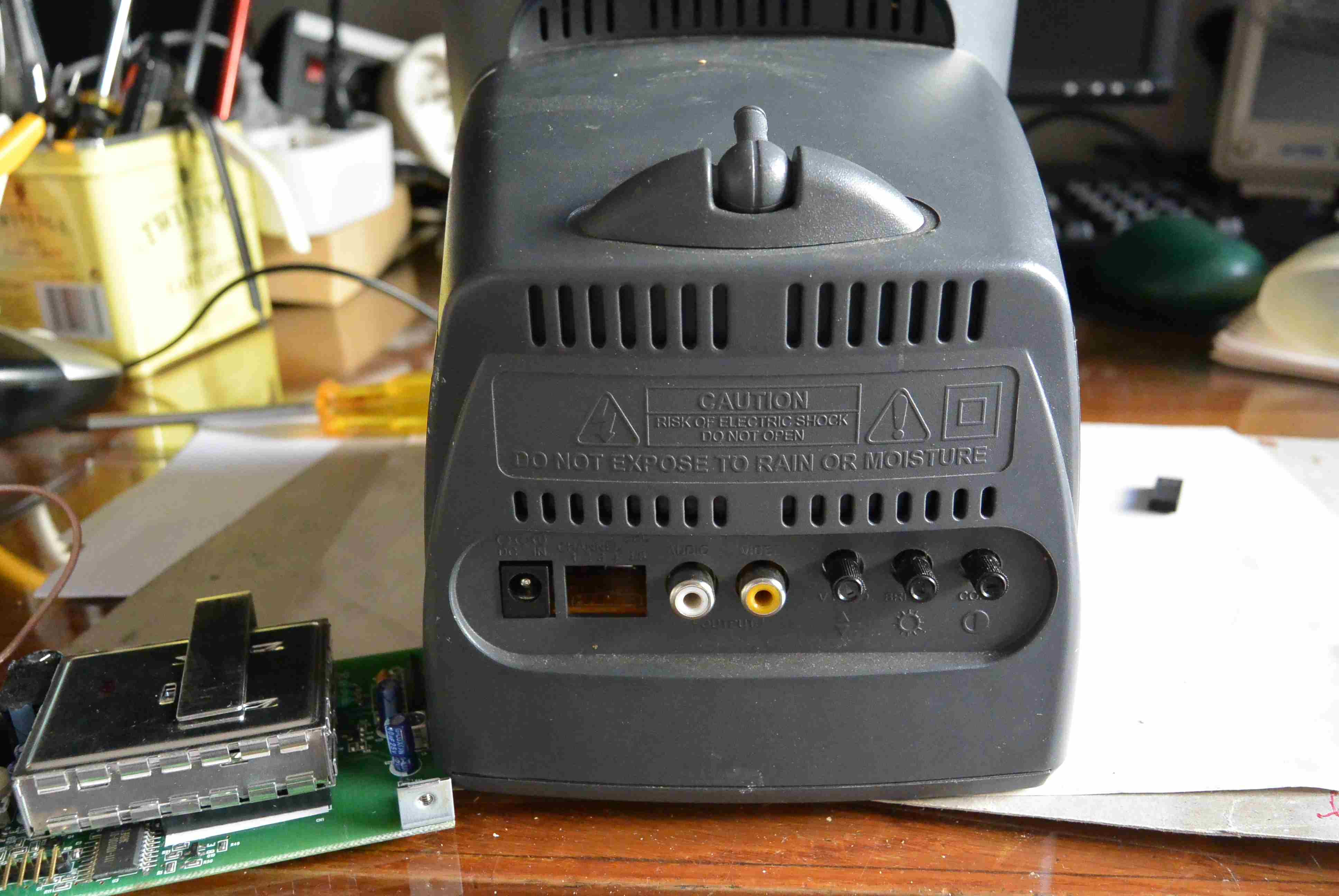

Vue arrière
