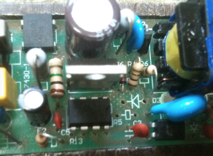

Avant d'attaquer la vérification des résistances du primaire, j'ai mesuré la tension à la patte 2 du CI et là, surprise elle égale 0 alors qu'entre le - et le + marqués en bleu sur le dessous du circuit, je mesure 300 volts.
Je vais donc poursuivre les recherches.
Re: [Réparation] - Alimentation à découpage et autres bidules
Si la tension sur la patte 2 est à 0v il faut suivre le chemin, en regardant tes photos j'ai l'impression que l'alimentation du circuit passe par une résistance en série avec une diode, il te faut donc tester ces composants en priorité.

Merci, le croquis donné par ce datasheet semble ressembler au circuit que j'ai sous les yeux, par contre je n'ai rien trouvé avec la référence LT513 qui renvoie par des Leds...
J'ai dessoudé et testé R5 et D3 (cf photo de mauvaise qualité), sans succès, à l'ohmmètre, tout est bon. Par contre je me demande si j'étais du bon côté du circuit (4 cercles rouges), car la diode D3 aboutit au transfo du secondaire ce qui voudrait dire que l'alimentation du CI se fait de l'autre côté (cf cercle violet dans verso modifié). Je vais essayer de tester toutes les autres résistances.

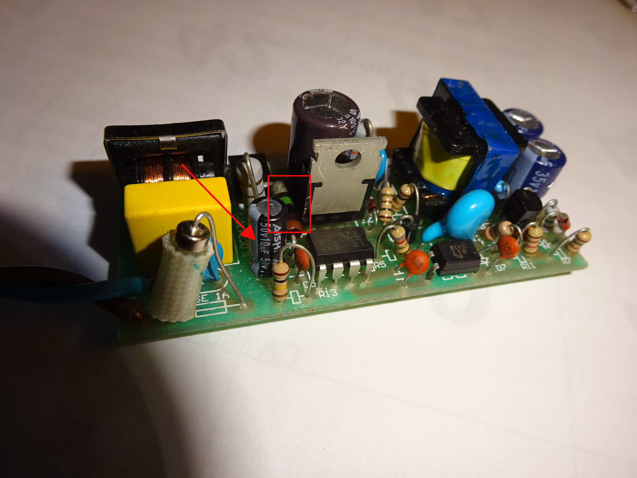

Je pense avoir trouvé l'origine de la panne. La résistance R1 de 1MΩ (flèche rouge) ne laisse rien passer à l'ohmètre. Il me faut fouiller dans mon stock mais je ne pense pas avoir de résistances supérieure à 1/4 de watts et elle me semble plus grosse.
On se croise les doigts
Bravo !!!!
Oui ça pourrait être ça, en suivant le cuivre elle est raccordée au + et alimente le circuit intégré 2263AP et correspond à l'exemple donné dans le datasheet.
En regardant le datasheet, le circuit 2263 consomme 1,5 Ma en moyenne, si la résistance doit faire chuter environ 290V, la puissance dissipée dans la résistance est de : P=UI = 290 X 0,0015 = 0,435 W, il vaut mieux prendre la valeur normalisée au dessus pour plus de sécurité, c'est à dire 1 Watt, provisoirement tu peux mettre 1/2 Watt mais elle risque de ne pas durer très longtemps, quoique à bien regarder je me demande si la résistance HS n'est pas une 1/2 W et elle ne semble pas avoir chauffé :think: .
Attention au condensateur chimique à coté de C5, il est possible qu'il soit HS. tu peux prendre une valeur en µF identique ou légèrement plus élevée et une tension au minimum identique ou largement supérieure.
Toujours en regardant le datasheet, il est dit à la fin que la diode et la résistance en série alimente le circuit une fois l'alim démarrée, la résistance de 1 Mohms n'est là que pour faire démarrer le circuit, une fois que l'alim a démarré c'est la diode et la résistance qui prend le relais puisque les 2 sont connectées à un enroulement du transfo.
Cela pourrait expliquer pourquoi la résistance de 1Mohms semble être une 1/2 W, elle ne sert que pendant quelques centaines de millisecondes le temps que l'alim démarre et se stabilise.

Sur un vieux poste, j'ai trouvé une résistance de 1MΩ (dans le carré rouge) Le moins aisé à été de la faire rentrer. Je n'ai plus les yeux de mes 20 ans... et j'ai hâte de retrouver l'usage de cette lampe loupe.
Est-ce bien le condensateur marqué d'une flèche rouge qu'il est préférable de changer préventivement ? 10uF 50v, je dois avoir ça sous la main.
Top les photos :clap: .
Oui c'est bien ce condensateur là.
Tu as utilisé un chausse pied pour rentrer la résistance :mrgreen: .

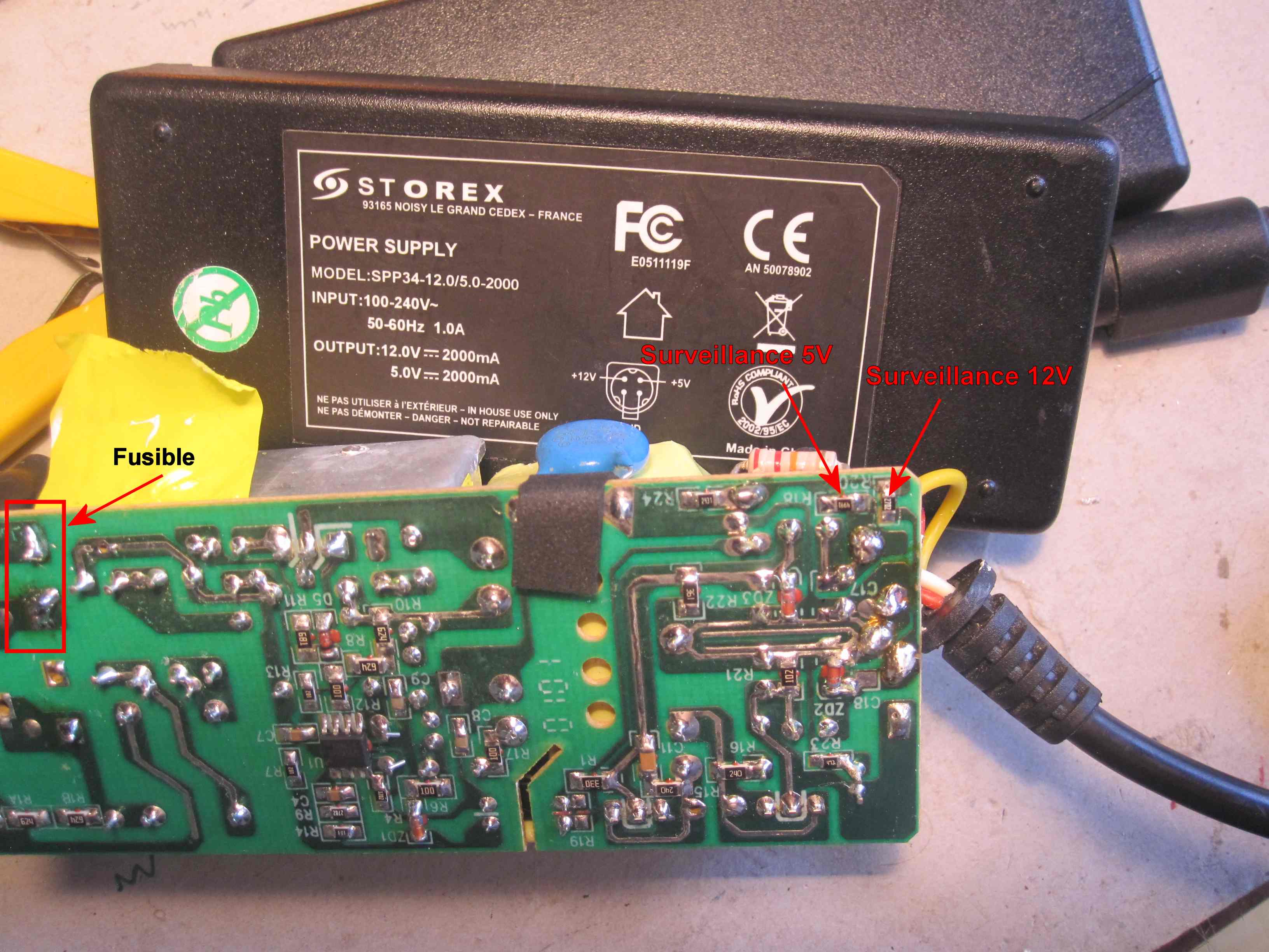

Trouvée dans la rue, une alimentation bi-tension 5 et 12V pour un disque dur externe sans doute.
Symptôme : Elle ne fonctionne pas, la led témoin d'allumage reste éteinte.
Ouverture du boitier grâce à ma méthode miracle ::wink: .
A première vue, rien d'évident, pas d'odeur de brulé et aucune trace de brulure et autre court-circuit :doh: .
Un rapide coup de multimètre met en évidence une coupure du fusible secteur, ça j'aime pas trop car la majeure partie du temps c'est le signe de dégâts plus importants, pont de diode, transistor de puissance...etc.
Dessoudage et ... hop, hop, hop... à y regarder de plus près une soudure semble bien foireuse.
On va l'appeler par son petit nom, soudure sèche :mrgreen: . Pas la peine d'aller plus loin un coup de soudure fraiche et voilà la continuité rétablie :P .
Allumage... les 2 tensions sont bien présentes et stables mais pas du tout dans les clous, à vide le 5v est à 5,70 pendant que le 12v culmine à 13 :eek: .
En charge, on perd environ 200 mV sur les 2 tensions (5,5V et 12,8).
Beurk, c'est beaucoup trop, c'est un coup à bousiller le matériel ça :bullwhip: .
Coup de chance, cette alimentation comporte la célèbre référence de tension TL431 :eeeek: .
Ca c'est une bonne nouvelle car il est très facile de modifier les tensions de sortie avec une simple résistance (voir ici ::wink: ).
Direction ma boite à récup', au hasard (enfin pas tout à fait :liar: ) je prends une résistance de 22K que je soude en parallèle sur la résistance de surveillance du 5V.
Test à vide (5,2 et 12,4) et en charge (5 et 12,2), top !
Zou !!! recollage du boitier, fin de l'histoire et mise au stock :8: .
